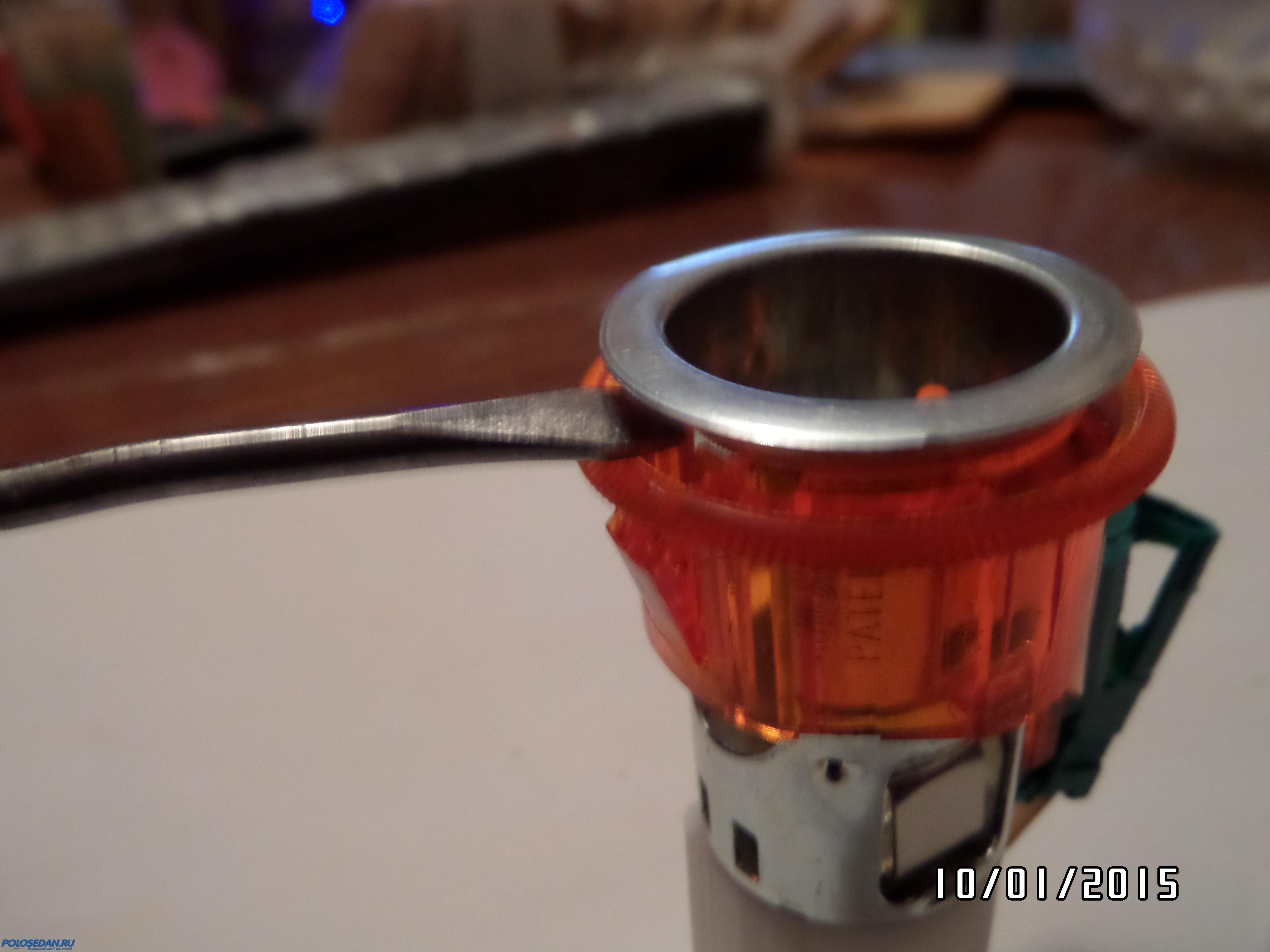

Снял я всё таки.Хочу сказать,что вообще никакие усики отгибать не надо.Берём тонкую отвёртку,ещё лучше стамеску,и потихонечку достаём.Вытаскиваем железную часть,поэтому вставляем вот так(для наглядности на уже снятом)

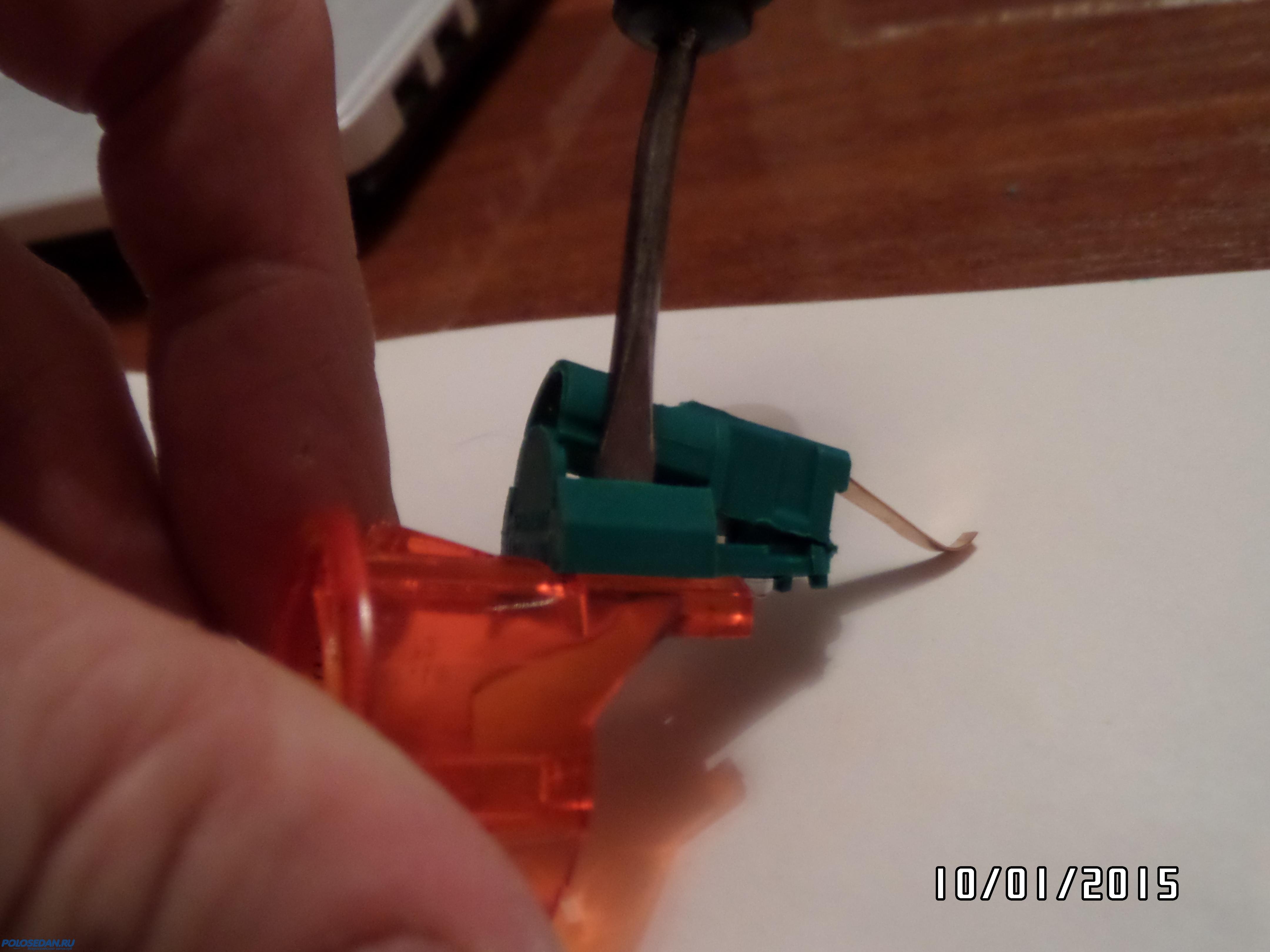

Остальное дело техники.Далее выше уже всё описано.Единственное,с чем помучался немного,это как добраться до лампочки.Отстегнуть пластмасску отвёрткой нужно вот так

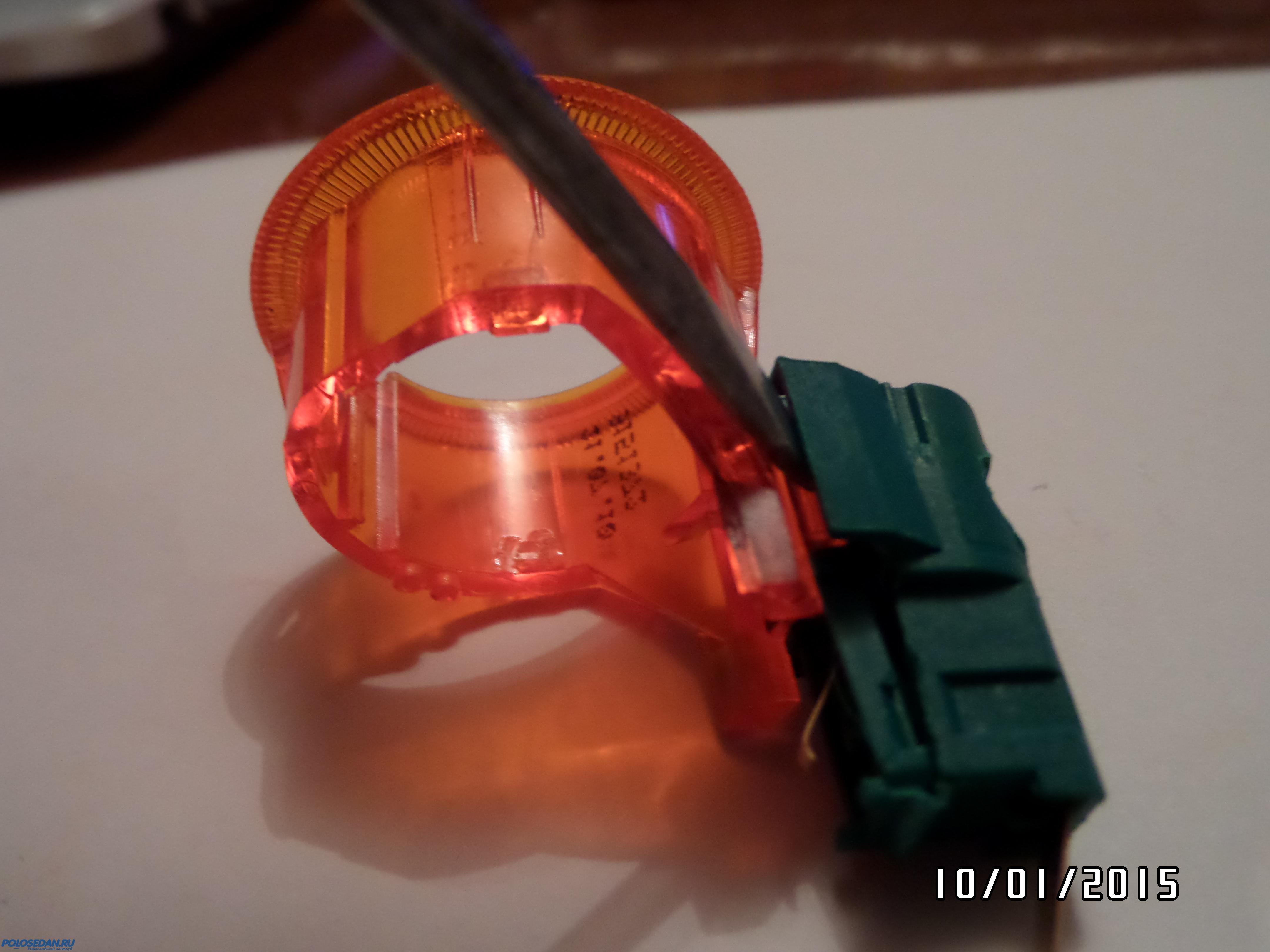

Разобрать её вот так
Прикуриватель, подсветка
SAM_0518.JPG [ 4.11 МБ | Просмотров: 7518 ]
Лампочку выковырял зубочисткой,оказалась сгоревшая.
