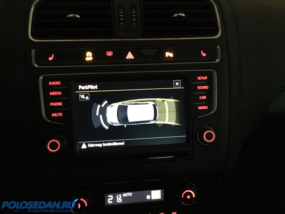

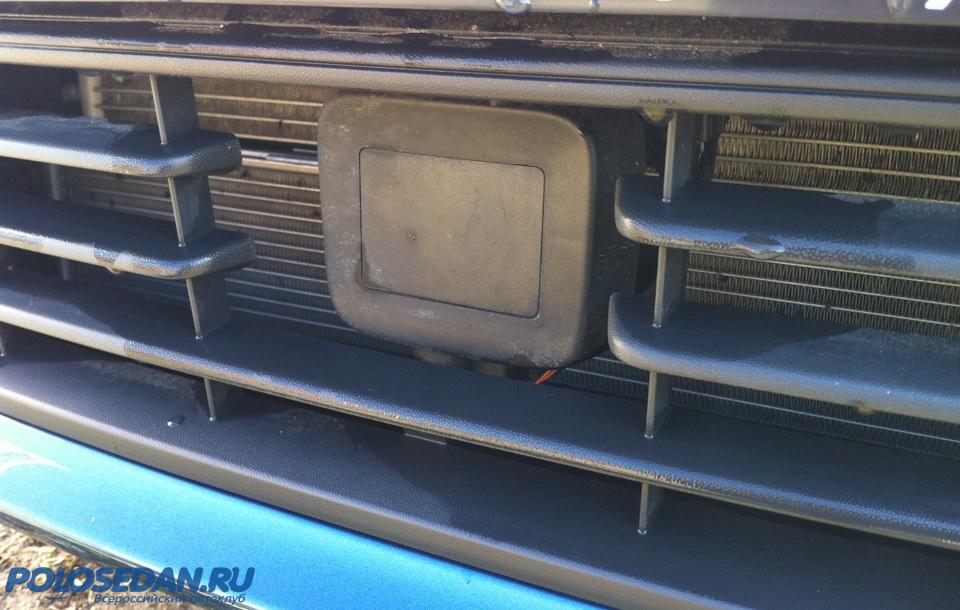

вики утверждает обратное. и там же - список авто, которые сделаны или ожидаются на mqb. новый полик - это рестайл, и это pq25. поло на mqb ожидается вроде в китае в 2016г, не раньше. Он как был поло 5, так им и остался.
По порядку.
Что первым бросается в глаза, так это номенклатура запчастей в каталоге ЕТКА. Зачем им полностью ее переделывать, если платформа остается старой. Далее. Блок ВСМ имеет 3 разъема, а не 2 как у нас. (76A, 46B, 76C). Если посмотреть картинку парктроника, пожно заметить, что она с функциее траектории, что наши парки не поддерживают.
Приборка от Polo R-Line: установка и возможные проблемы
ParkPilot.jpg [ 126.18 КБ | Просмотров: 6868 ]
На новые хэтчи как доп.функция устанавливают:
- Система автоматического регулирования дистанции ACC (Адаптивный круиз-контроль);
- Система фронтального контроля " Front Assist "
- Функция экстренного торможения "City "
АСС.jpg [ 201.75 КБ | Просмотров: 6860 ]
Наша платформа, эти функции не поддерживает! ;)
