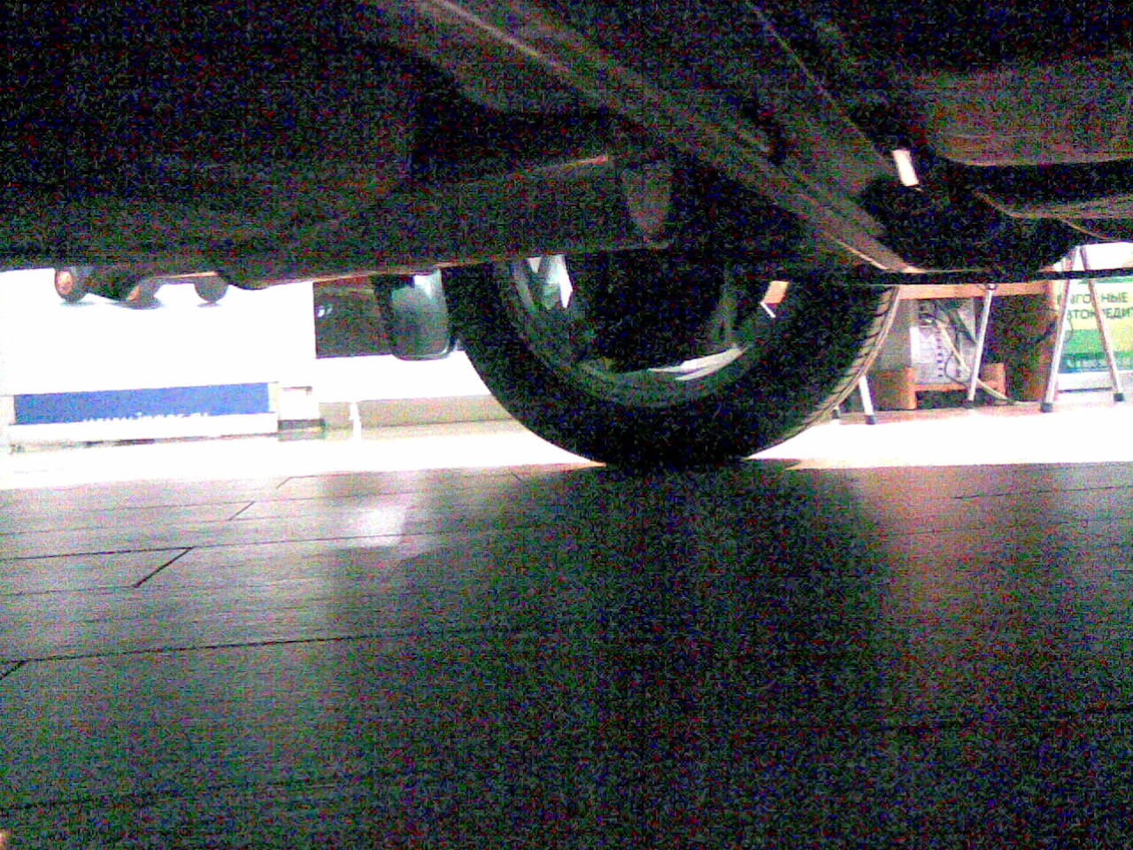

Уважаемый Вы похоже даже не видели балку Поло седана а пытаетесь расхвалить её. Если б Вы её видели то заметили бы что конструкция и расположение чашек опсолютно другое. И у Вашего Тура под чашкой 16см а у полуседана 12см.

Фото с телефона. качество не очень. но разницу с Октавией увидеть можно. Такого исполнения балки я ещё не встречал.

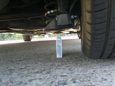

добавлю свои 5 копеек. У фабии конструкция чашек также другая и висят они на высоте минимум 16 см. Добавлю 2 фоточки. Мерил аптечкой. Предварительно высота аптечки около 19 см

Тогда может обьясните почему у Тура под чашкой 16см,
а у ПС 12см. Куда делись 4см.
Сообщения: 2010
Поблагодарили: 303 раз.
может дело в профиле резины? 4см разница будет врядли, но возможно ее можно сократить, если замерив обе машины при одинаковых дисках и резине..
ЗЫ да и нет в теме точных цифр, чтоб выискивать какую-то разницу! Все мериют то аптечками, то пачками сигарет с погрешностью +- трамвайная остановка. Не серьезно развязывать дискуссию опираясь на подобные цифры.

какой смысл тогда такую резину ставить на "народный" седан адаптированный к российским дорогам с клиренсом якобы "17" см. По факту на туре резина 195/65 R15 должна давать лишние 2 см.
Зарегистрирован: 13 ноя 2010, 15:20
Сообщения: 28
Замеры делал в салоне на штатных дисках и резине. Вот фото Фабии, внешне балки одинаковы, но у неё 15,5см а у ПС повторюсь 12см! Где 3,5см.

Вася Б
а у моей фабии почему то выше где-то на полтора сантиметра)
Сообщения: 28
А типоразмер колёс такой же. На фото 165-70-14
Сообщения: 2010
Вася Б
я бы сказал, что тут ровно 15. А где такой же замер на пс? Когда увидем цифру с линейки, тогда и вопросы задавать будем...
Кстати на разнице давления в шинах тоже можно не много поиграть :)

Надо было и у поло точно померить, на сколько ниже чашка. Около сантиметра(8,75 мм) теряются на резине(хайлайн 195/55 и на вашем фото фабии 165/70), где остальные сантиметры мне не понятно, но с виду чашка находится примерно там же, где и у фабии: немного ниже, чем нижний край барабана тормозного и выше нижнего края края диска.
Хотя езда от всех этих высказываний лучше не станет, чашки и у тех и у других висят неприятно(даже чисто с психологической точки зрения).
