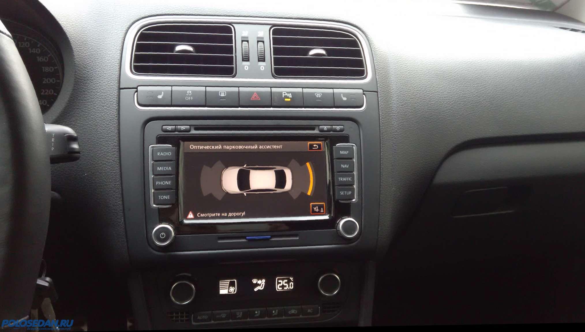

Подскажите - как подключить кнопку парктроника для оригинального парк-пилота на 8 датчиков? А то прислал китаец комплект, а инструкции нет. Пытаю его - он нифига не знает. Всё что удалось - это подключить подсветку (3 и 6 пины продублировать с кнопкой ESP). Может надо дополнительно закодировать, чтобы система знала, что есть кнопка?

Разобрался с кнопкой:
1, 4, 6 контакты кнопки на массу,
2 - на 13 пин блока парктроника,
5 на 4 пин парктроника,
3-й на подсветку кинешь на кнопке АСР или ЕСП
В моём случае - 3-й на 3-й и 6-й на 6-й кнопки ESP. Было почти то же самое подключено, только вместо 4-го пина парка был подсоединён 3-й. Жаль только лампочка не загорается на кнопке (кнопка как от подогрева заднего стекла, только сделана именно на отключение парктроника - спасибо китайцу.

Всё! Победил кнопку! Оказывается, в кнопке не было 2-го контакта, на который по найденной схеме подключается лампа включения. После разбора кнопки был найден нужный контакт - 1-й.
Итого распиновка кнопки парктроника:
1 - на 13 пин блока парктроника (подсветка включения),
2 - отсутствует (запихнул массу)
3-й на 3-й контакт кнопки ЕСП (салонная подсветка)
4, 6 - 4-й контакт кнопки ЕСП (масса)
5 - на 4 пин парктроника (собственно, сама кнопка)
Установка парктроника.
