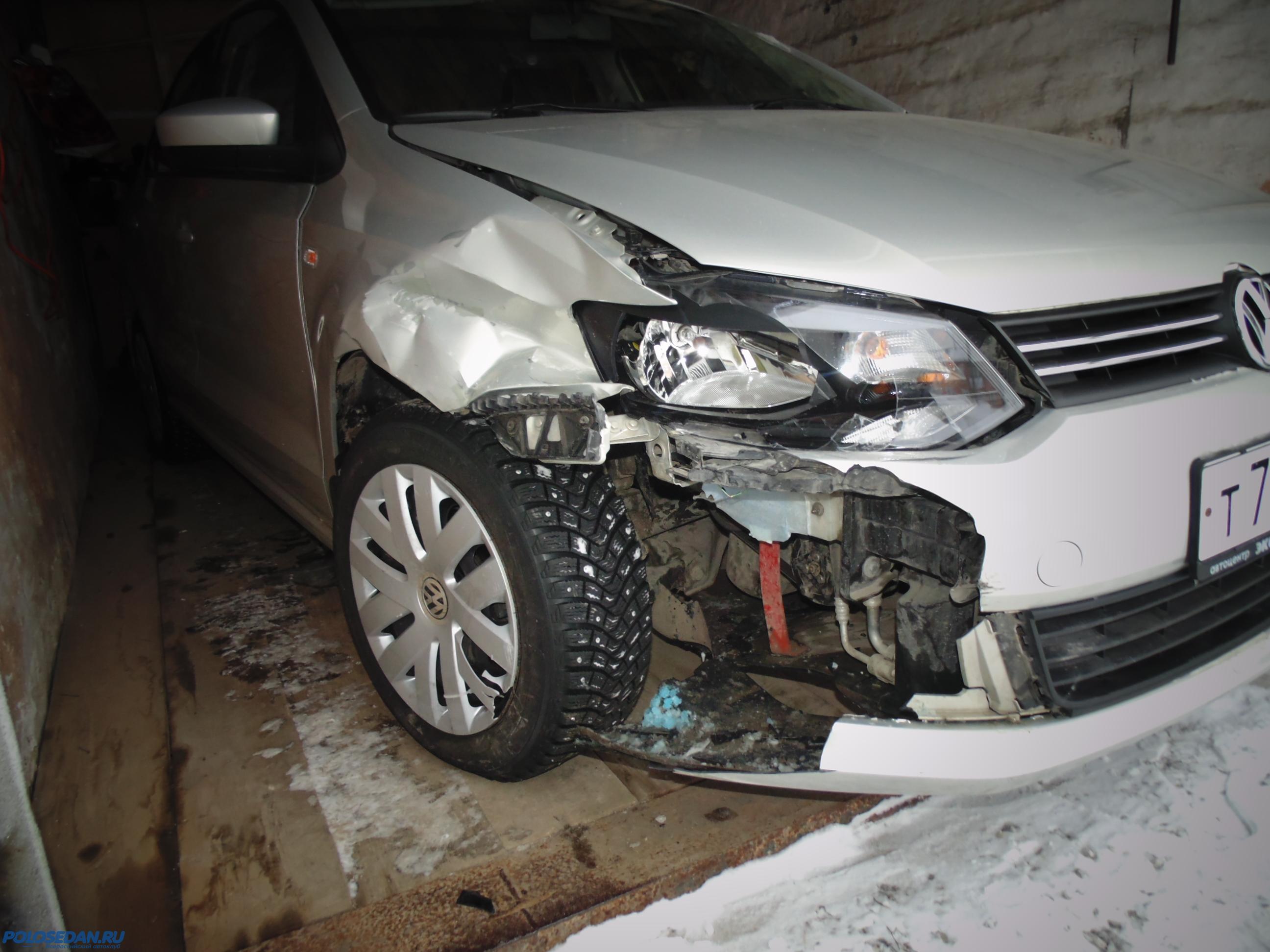

DSC04389.JPG [ 400.32 КБ | Просмотров: 5767 ]
Подскажите что это за деталь, обведена красной линией, и ее номер?
DSC04387.JPG [ 2.2 МБ | Просмотров: 5767 ]

Это кронштейн крепления фары. поз.1. Вид в каталоге

А не может быть это, крепление бампера.

нет!
На фото виден и обведен обломок крепления
-парт-номер 6RU805072A Крепление фары прав.

Да, немного полазав в инете , пришел к выводу, что эта деталь для фары и одновременно удерживает бампер.

если не ошибаюсь, это как бы выполняет роль наполнителя для прочности бокового "крыла" бампера....
