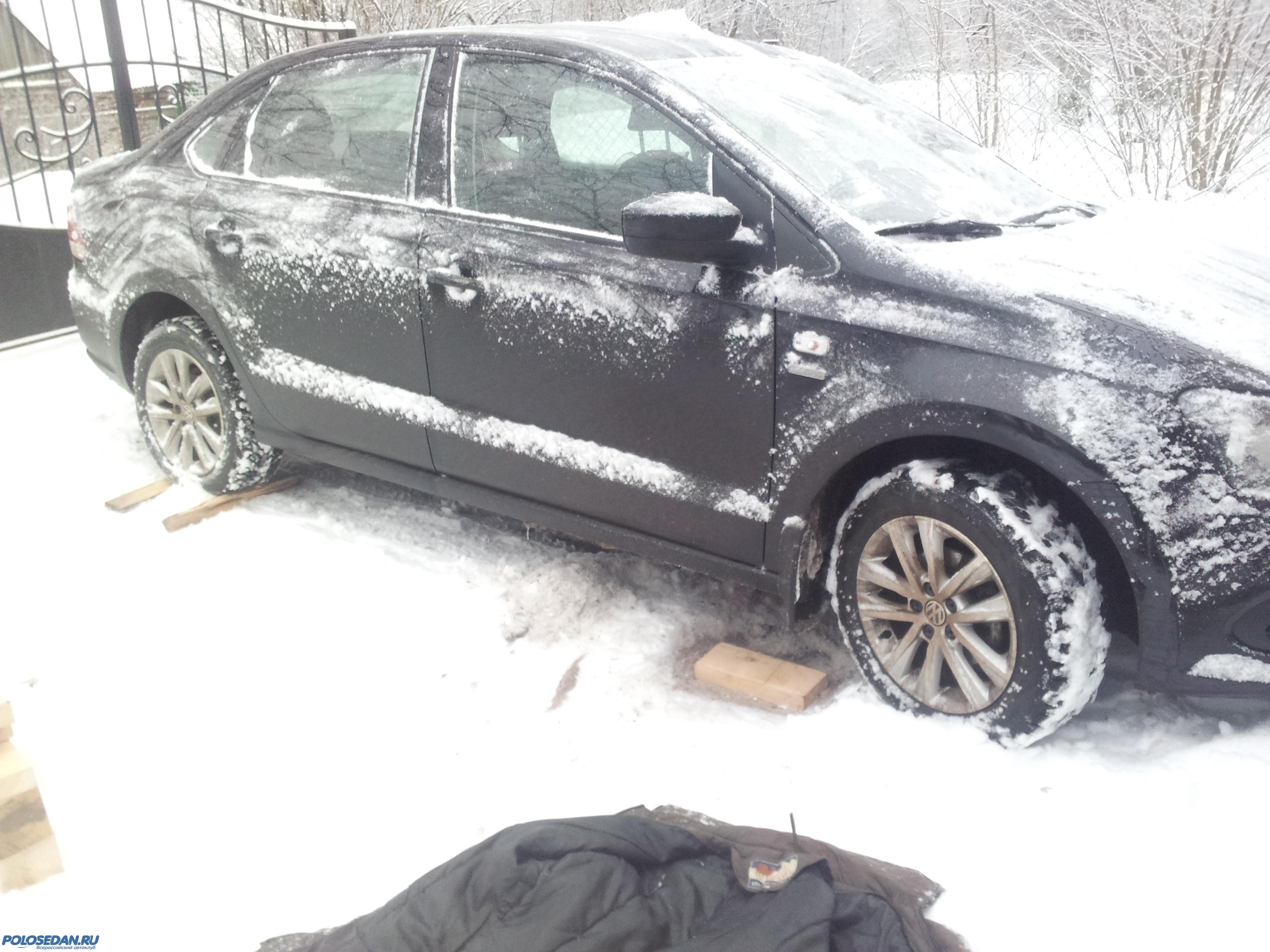

2. Фиксируем положение задних колес, забив молотком деревянные клинья со всех сторон:
Фотоотчет по замене тормозных колодок на суппортах VW AG
Подготовка авто к замене передних колодок.jpg [ 2.33 МБ | Просмотров: 39796 ]

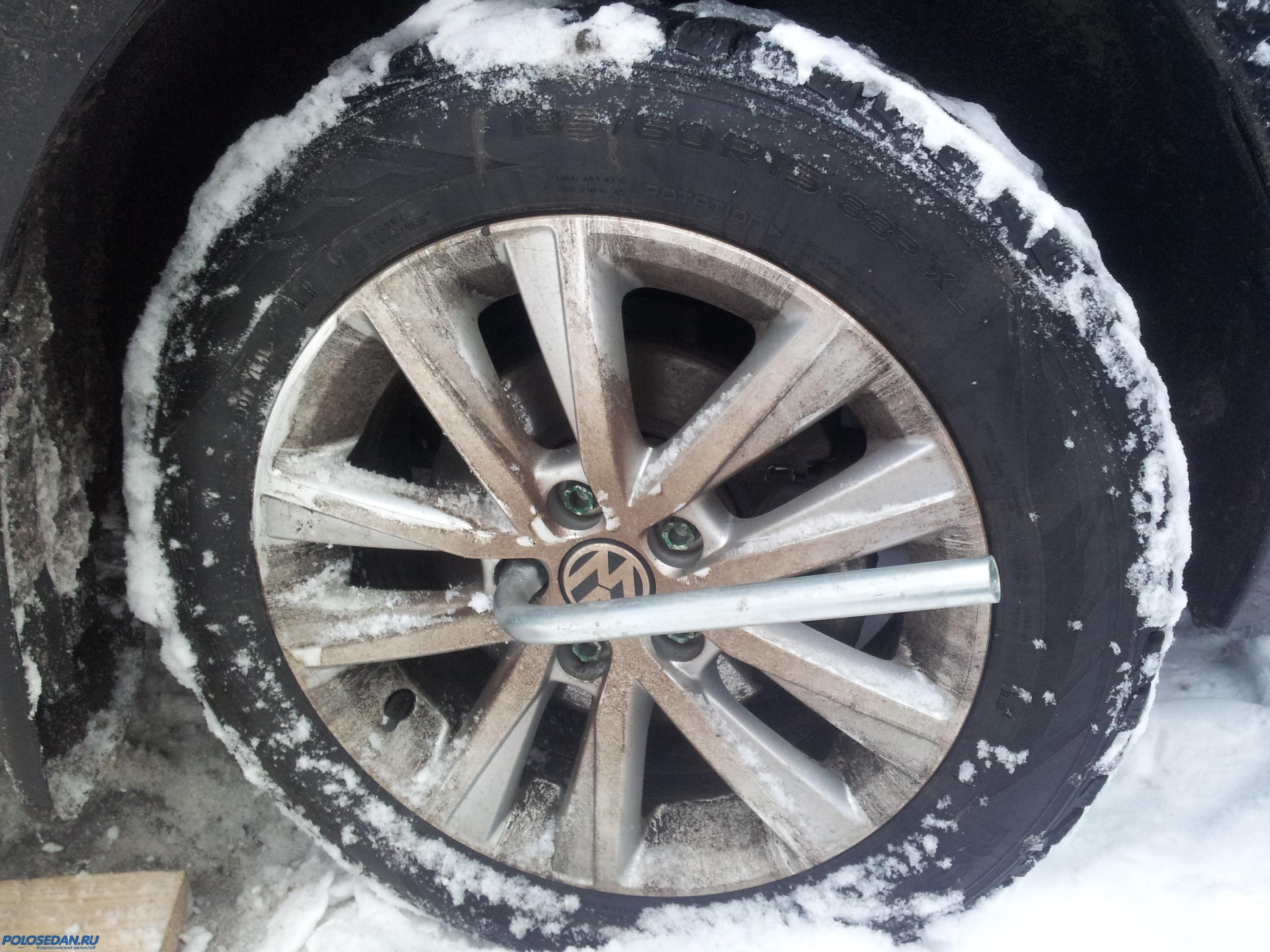

3. Из штатного комплекта инструмента достаем крючок и снимаем колесные колпачки; далее достаем баллонный ключ и ослабляем штатные болты крепления колеса:
Ослабление штатным балонным ключом болтов крепления переднего колеса.jpg [ 3.23 МБ | Просмотров: 39796 ]

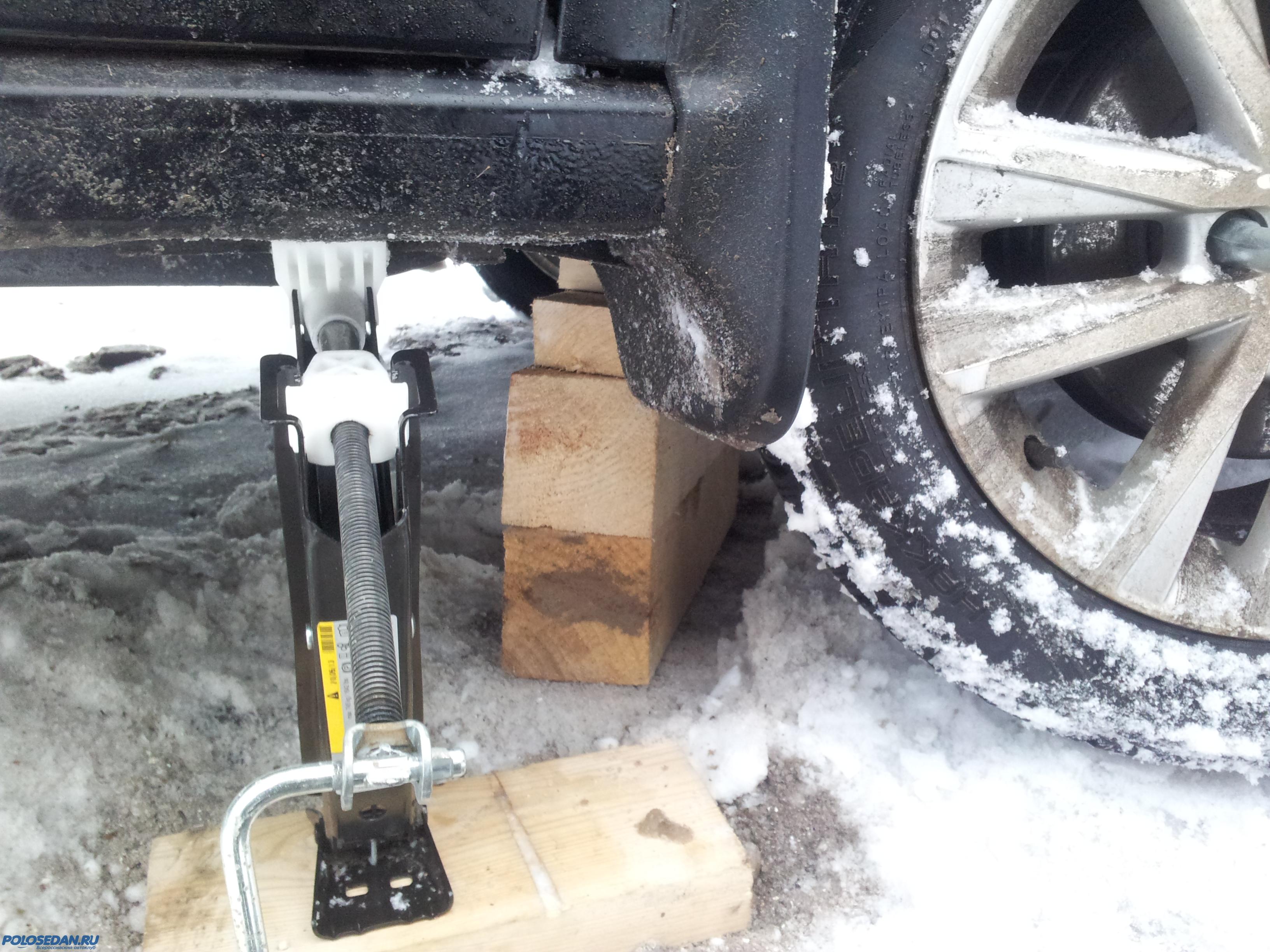

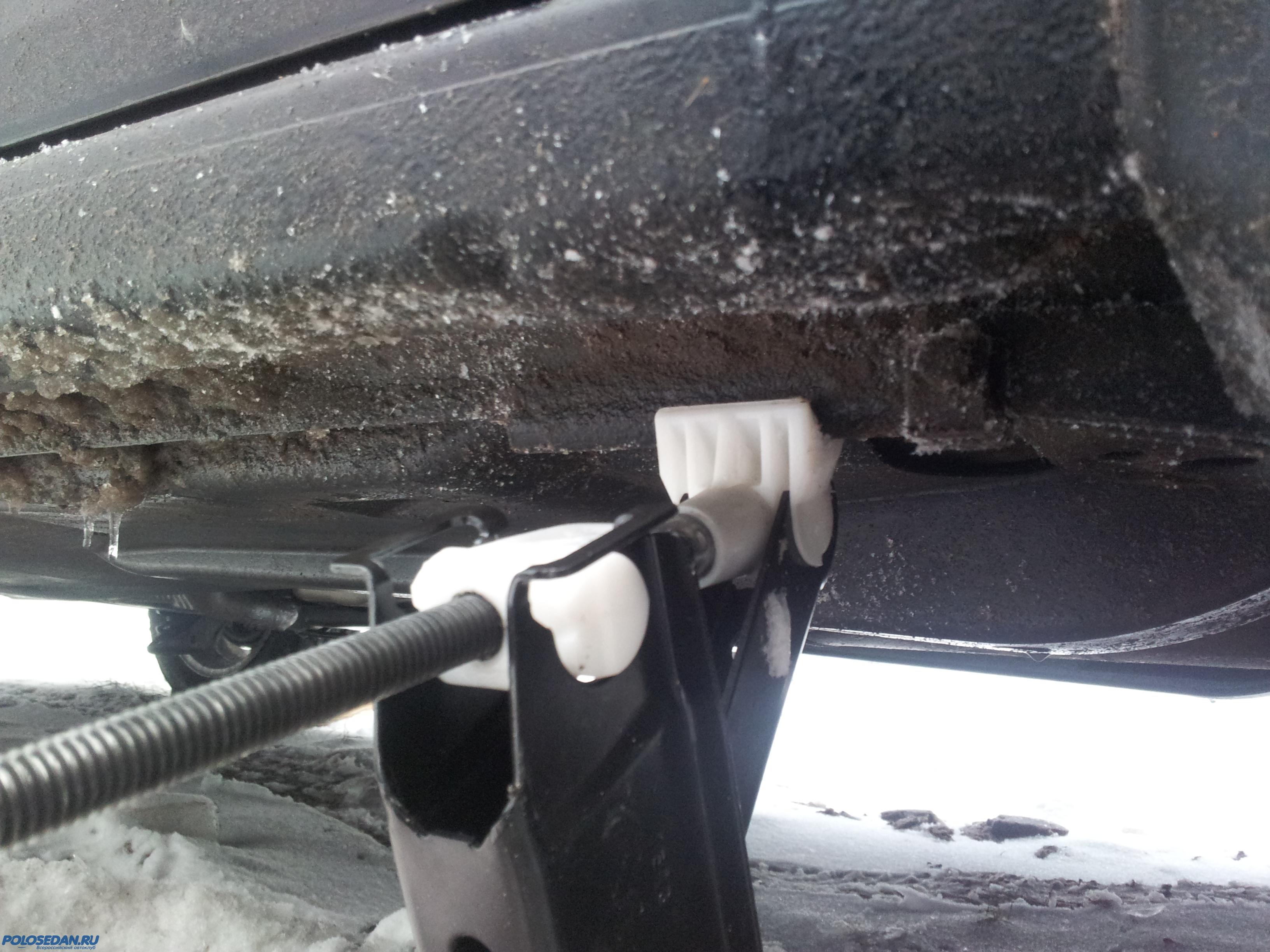

4. Кладем деревянную подкладку под домкрат и домкратим авто. Внимание - вал домкрата при установке последнего должен находиться посередине специальной отметины на пороге и своим ложементом должен охватывать усилитель порога:
Установка домкрата (фото 1).jpg [ 2.76 МБ | Просмотров: 39796 ]
Установка домкрата (фото 2).jpg [ 3.01 МБ | Просмотров: 39796 ]

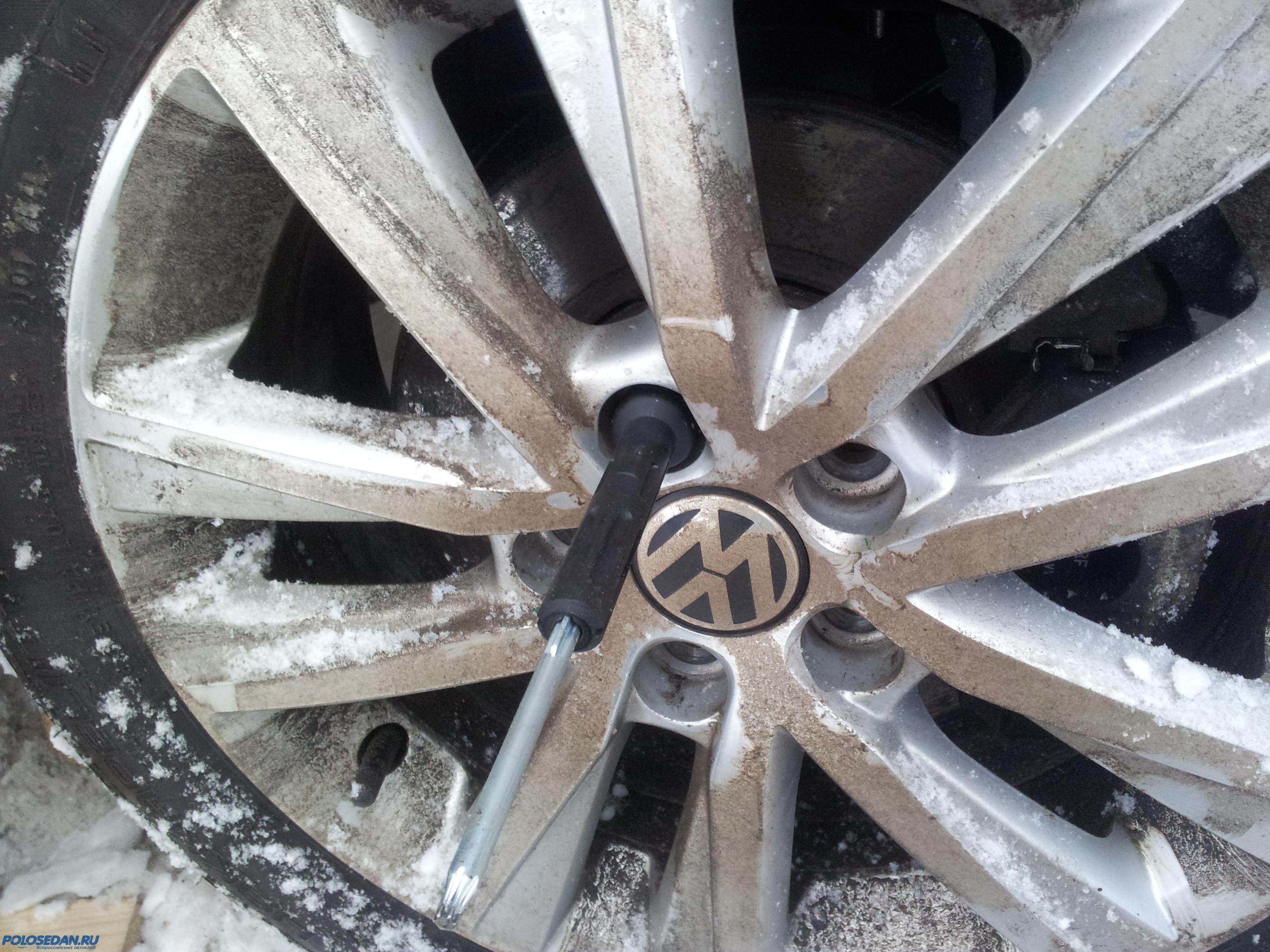

Выкручивание колесных болтов обратным концом штатной отвертки.jpg [ 3.4 МБ | Просмотров: 39796 ]

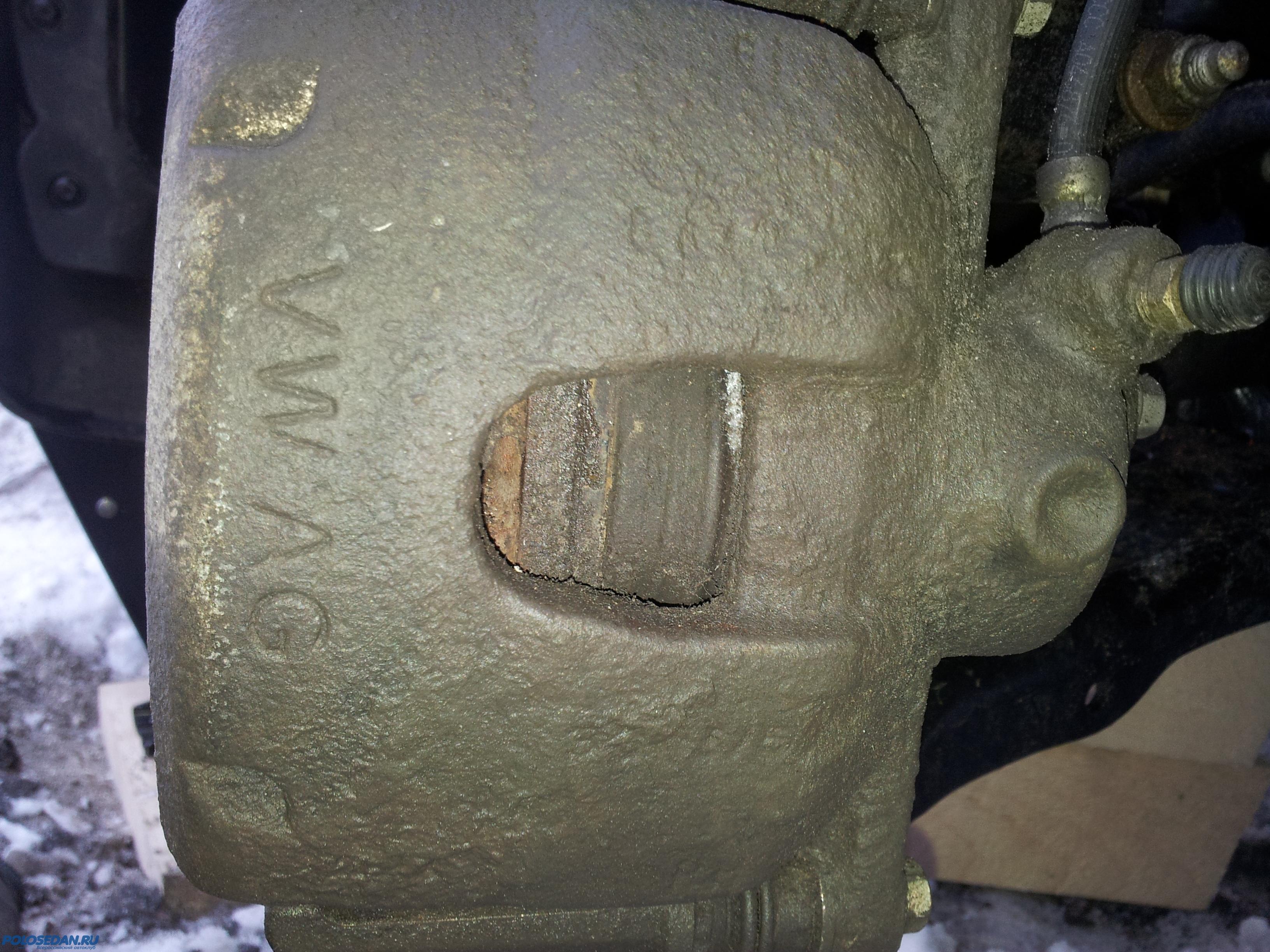

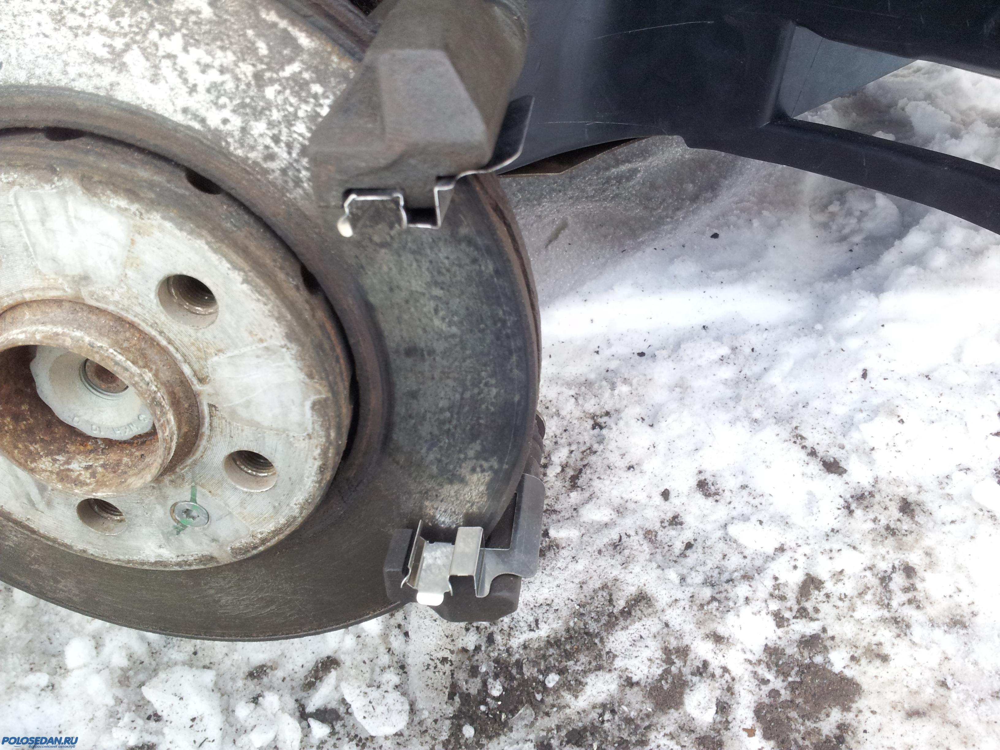

Открывшаяся картина удручает:
Практически полное отсутствие накладки.jpg [ 3.46 МБ | Просмотров: 39796 ]

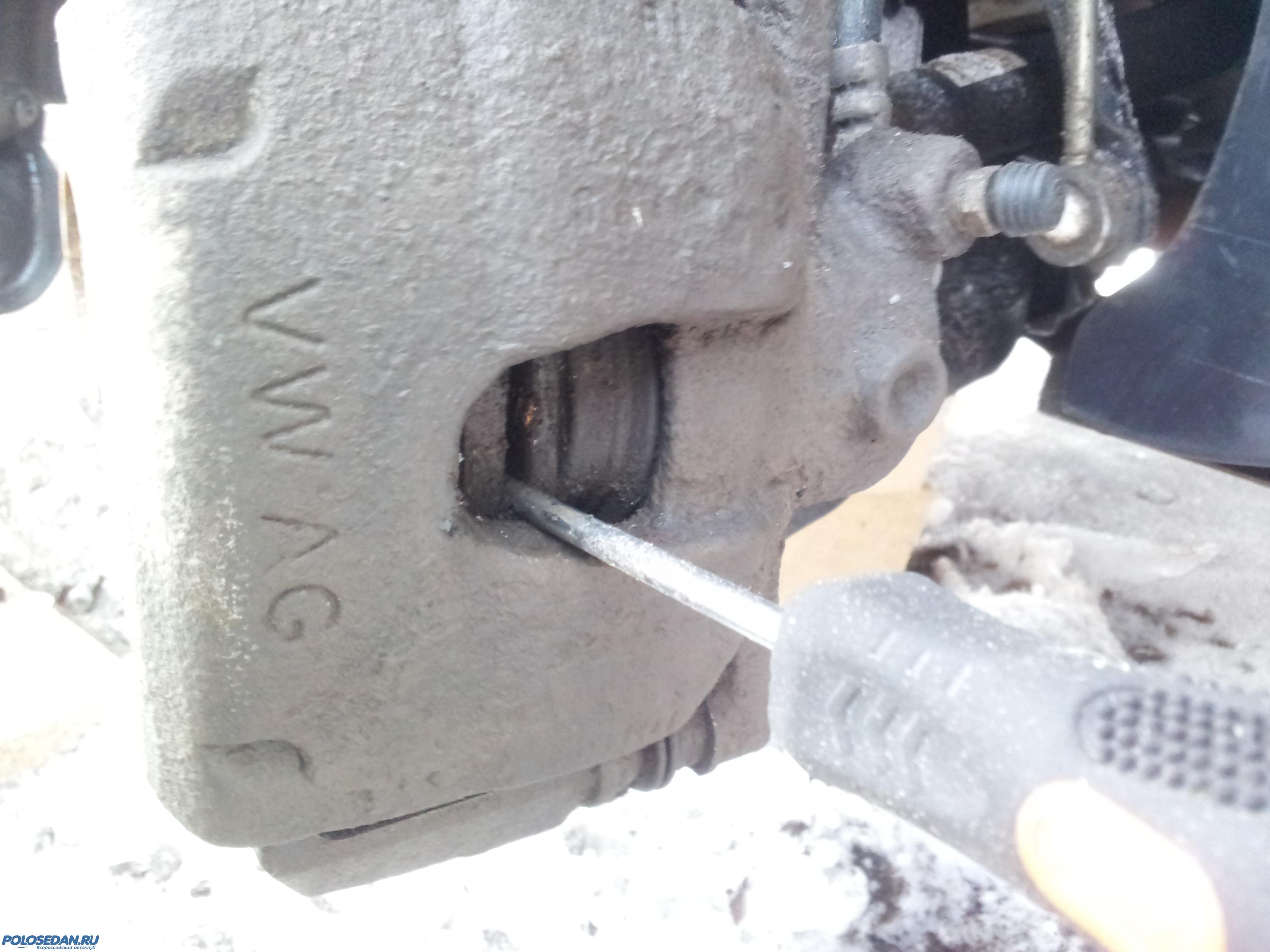

6. Так как специальных щипцов или приспособления VAG T10145 для вдавливания поршня суппорта до упора у меня нет, берем в руки отвертку с плоским жалом, вставляем жало между накладкой внутренней колодки и внутренней поверхностью тормозного диска (возможно, придется подстучать в торец отвертки молотком) и движениями "на себя" двигая колодку, утапливаем поршень тормозного цилиндра максимально внутрь:
Отжатие плоской отверткой внутренней колодки.jpg [ 1.7 МБ | Просмотров: 39796 ]

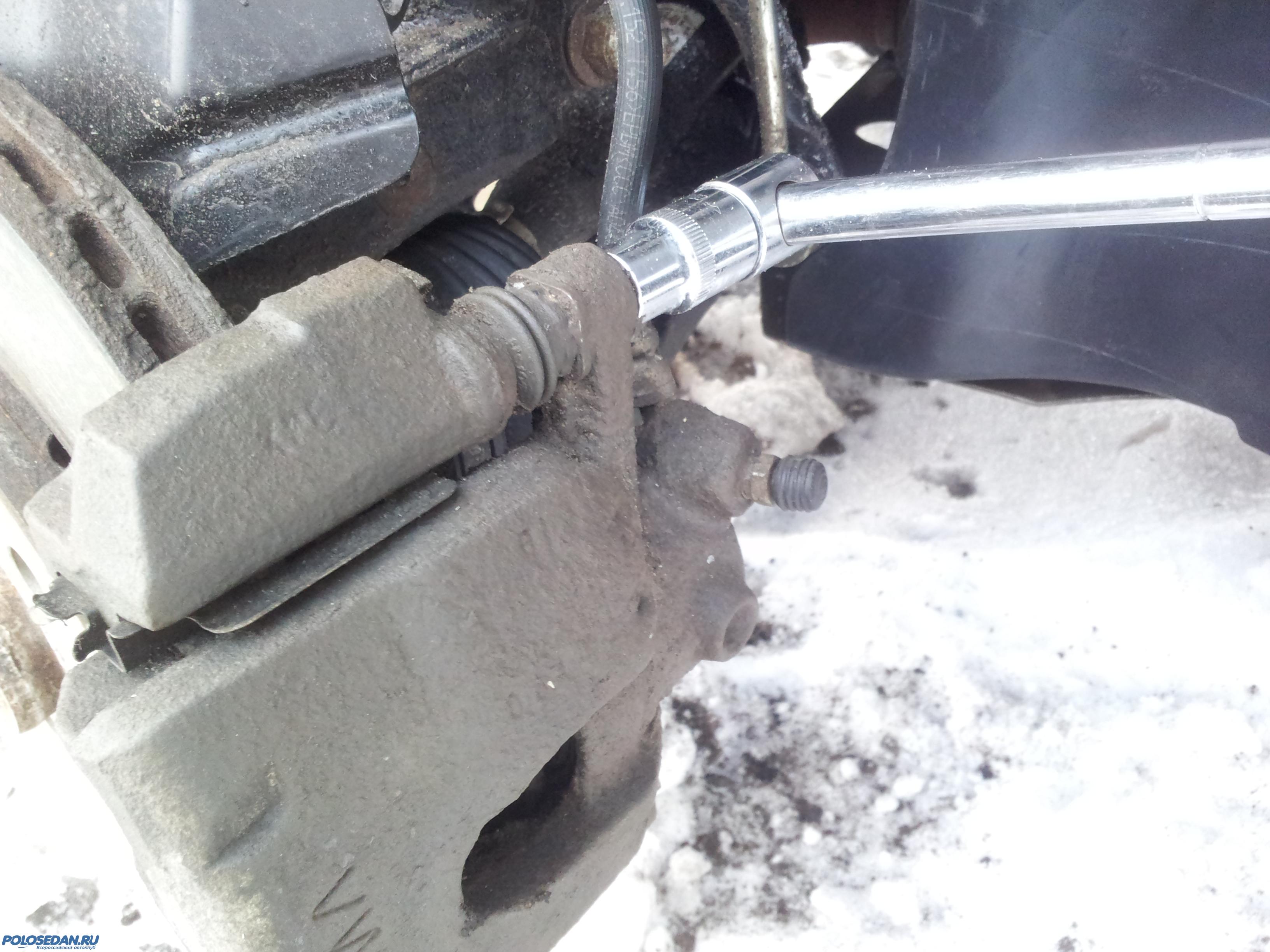

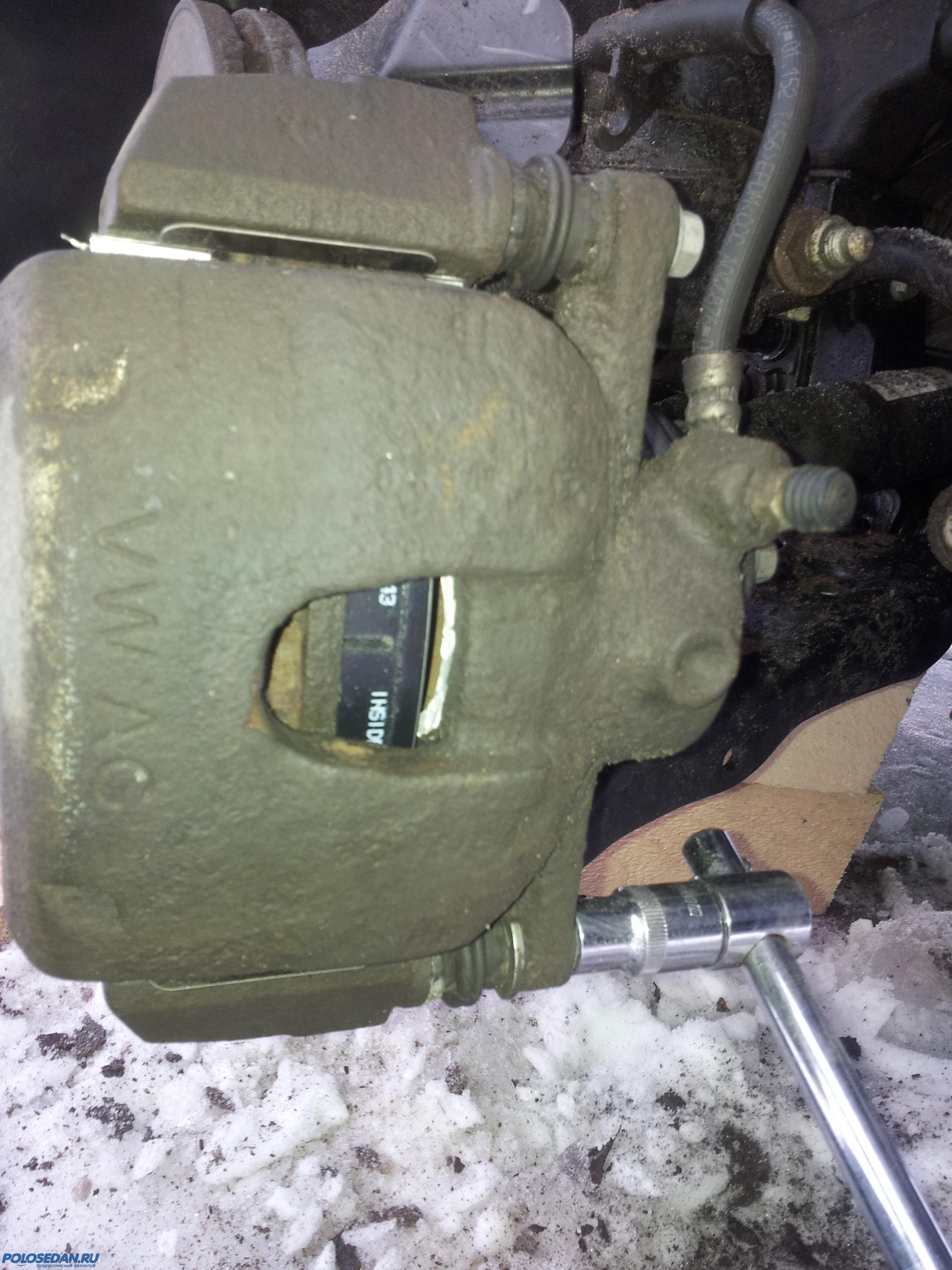

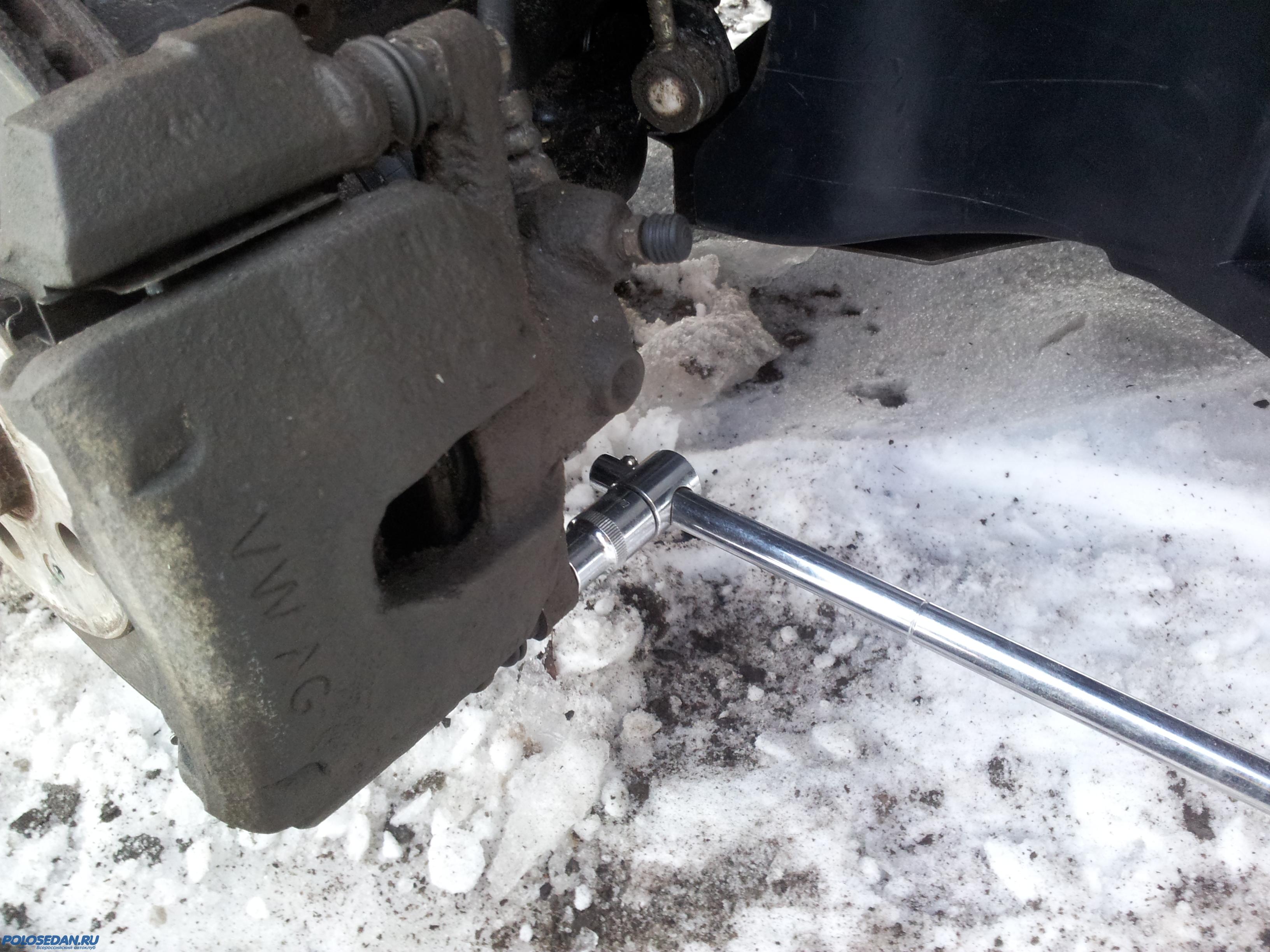

7. Берем в руки трещотку с головкой на "12" (я использовал обычный вороток) и откручиваем 2 болта крепления суппорта к неподвижной скобе - верхний и нижний:
Откручивание нижнего болта крепления суппорта.jpg [ 2.88 МБ | Просмотров: 39796 ]
Откручивание верхнего болта крепления суппорта.jpg [ 2.22 МБ | Просмотров: 39796 ]

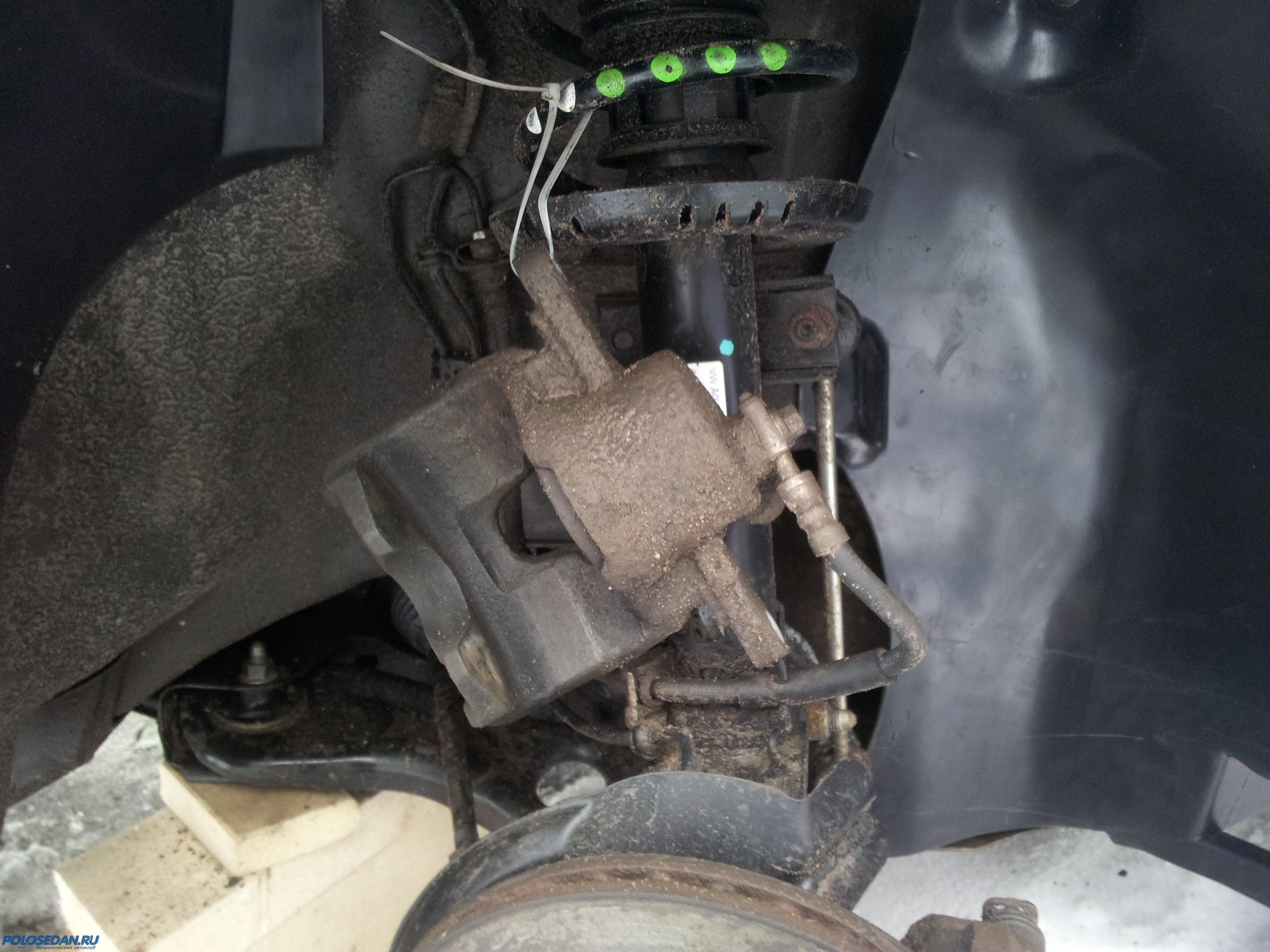

8. Аккуратно придерживая суппорт (он достаточно увесистый), закрепляем его на пружине амортизационной стойки проволокой (я использовал пластиковый хомут, который легко срезать ножницами). Внимание - не позволяйте тормозному суппорту висеть на тормозном шланге!
Подвешивание суппорта за витки пружины передней подвески.jpg [ 2.94 МБ | Просмотров: 39796 ]

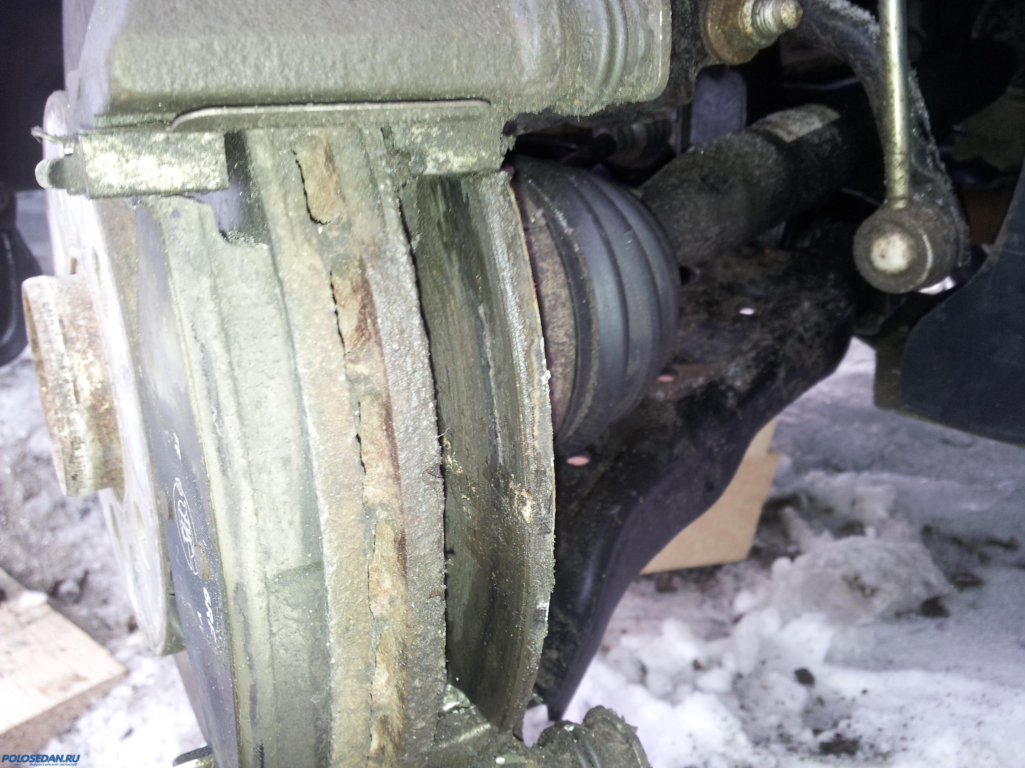

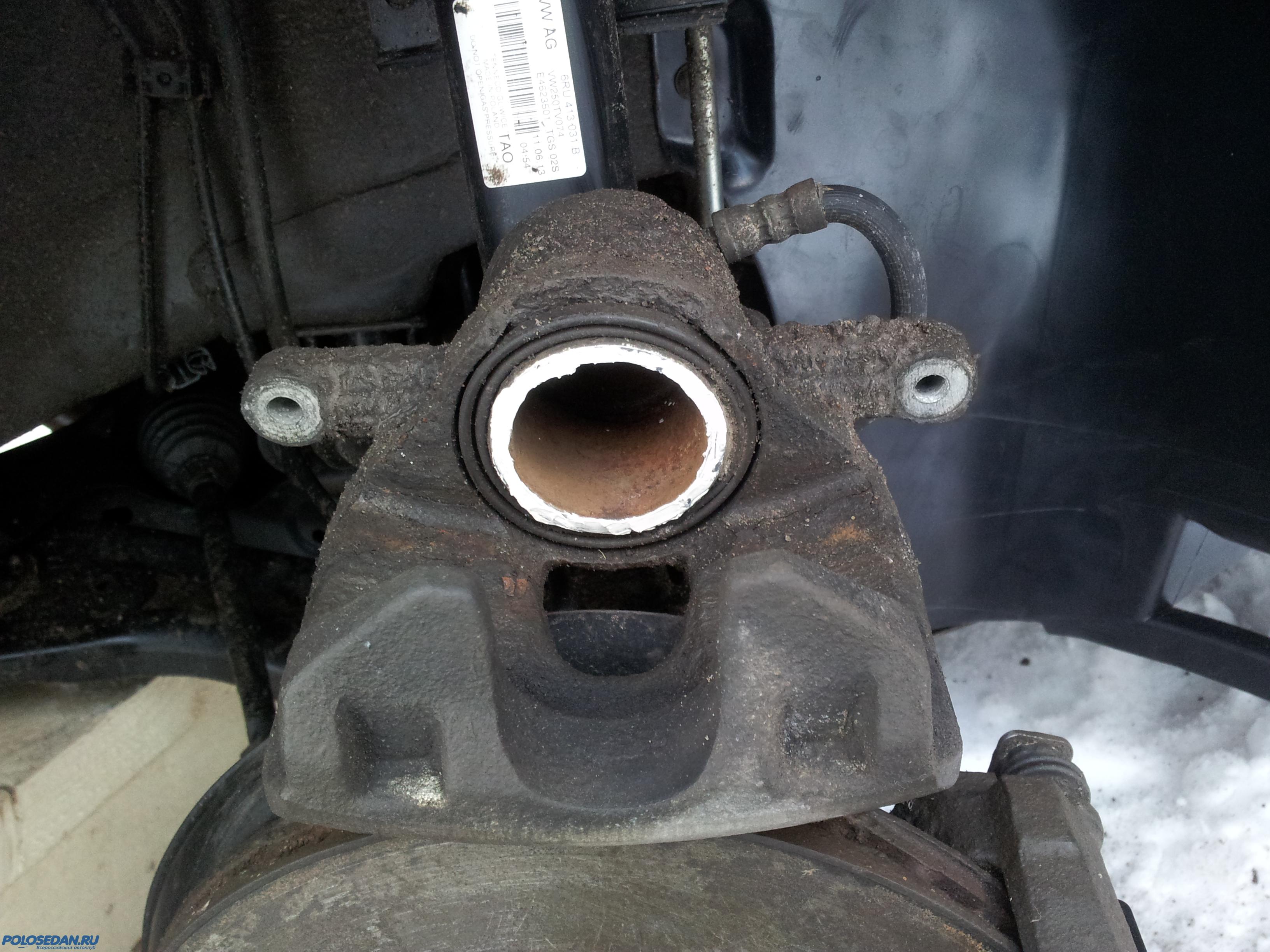

9. Картина маслом - накладки на внутренней колодке практически нет! Износилась почти в "0". Но в этот раз хоть не до железа опорной пластины, успел! Накладка наружной колодки еще живее всех живых:
Общий план после снятия суппорта.jpg [ 3.14 МБ | Просмотров: 39796 ]

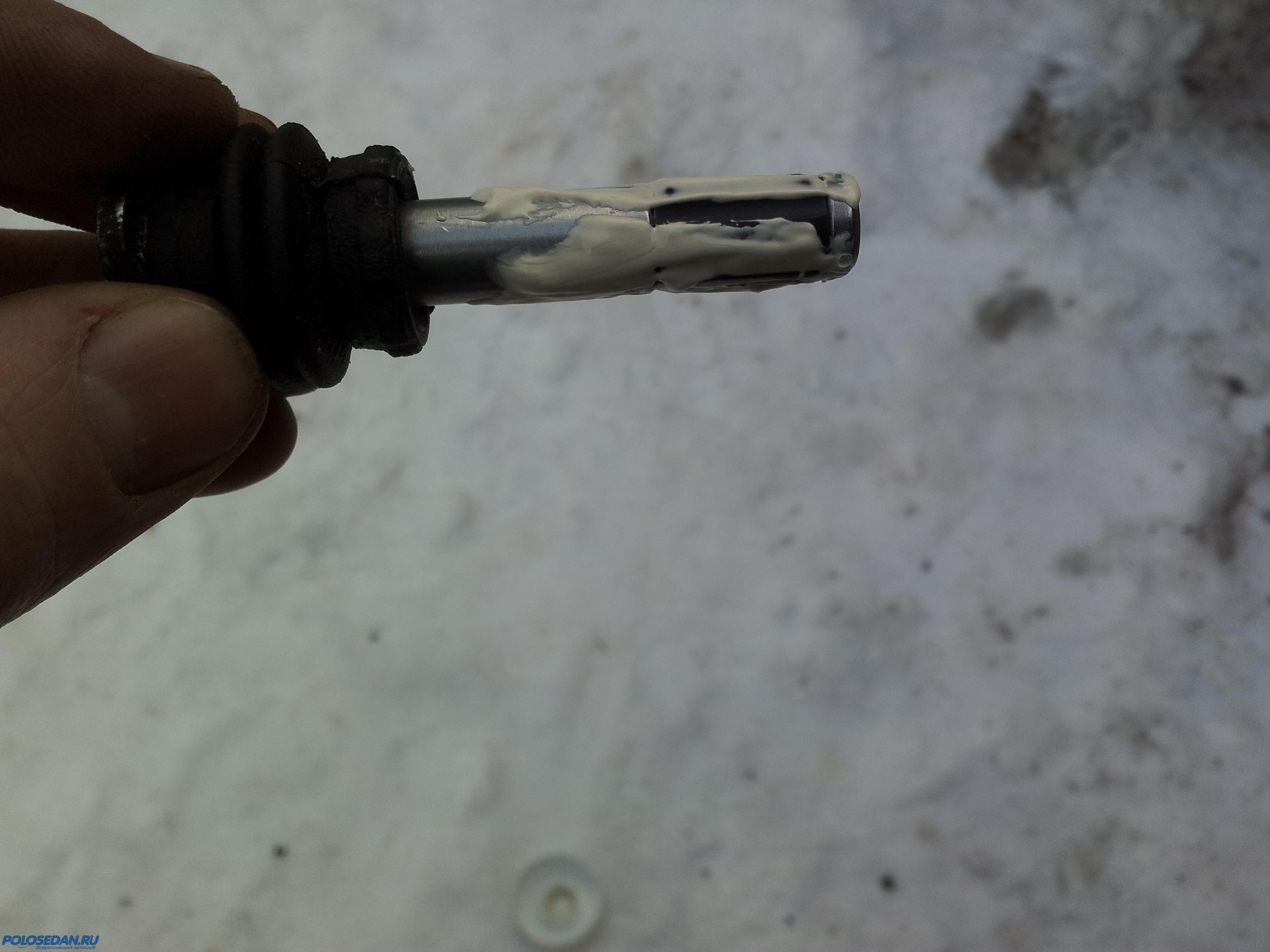

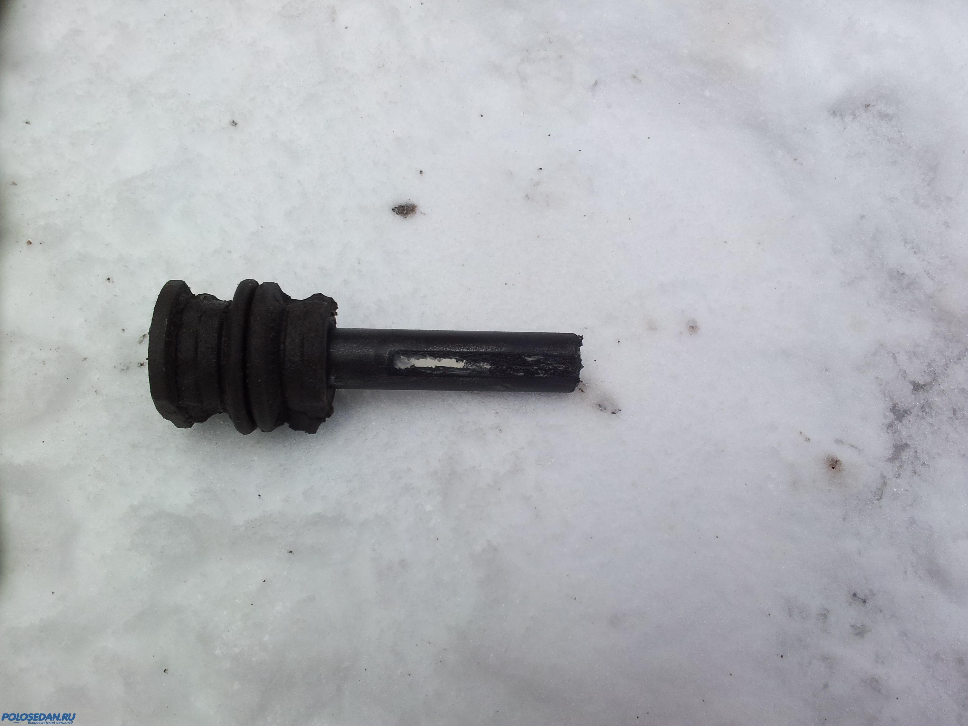

10. Снимаем старые колодки и аккуратно, стараясь не повредить резиновые чехлы направляющих пальцев, вытаскиваем пальцы их их посадочных мест вместе с чехлами (на фото - нижний палец в старой смазке, видно, что смазка в процессе работы изменяет цвет - становится черной):
Фото нижнего направляющего пальца в старой смазке.jpg [ 2.16 МБ | Просмотров: 39796 ]

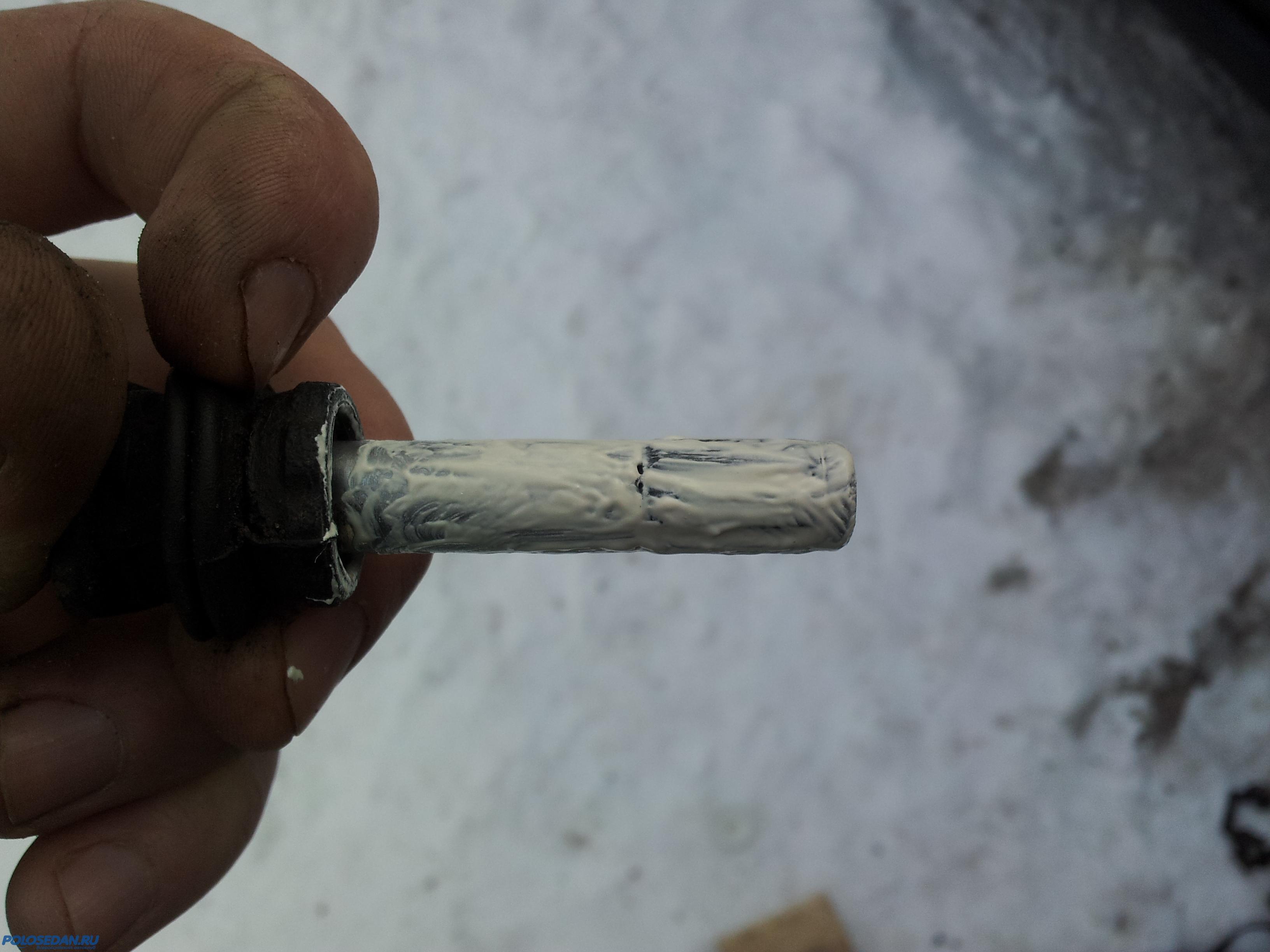

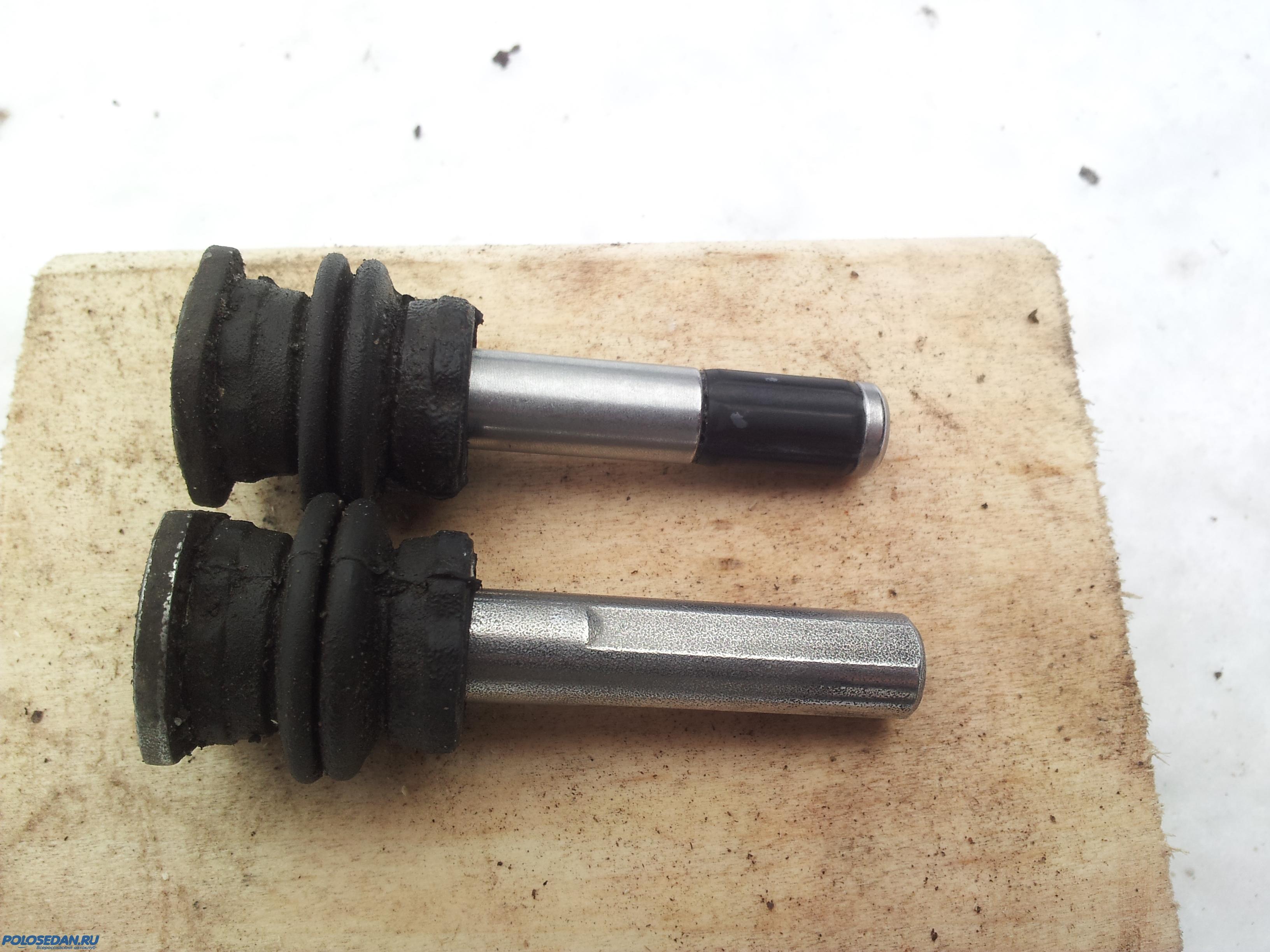

11. Тряпкой оттираем старую смазку и наносим на пальцы тонкий слой новой из тюбика:
Оттертые от смазки направляюшие пальцы.jpg [ 2.56 МБ | Просмотров: 39796 ]

Нанесение смазки на верхний направляющий палец (фото 1).jpg [ 2.13 МБ | Просмотров: 39796 ]
Растираем:
Нанесение смазки на верхний направляющий палец (фото 2).jpg [ 2.12 МБ | Просмотров: 39796 ]

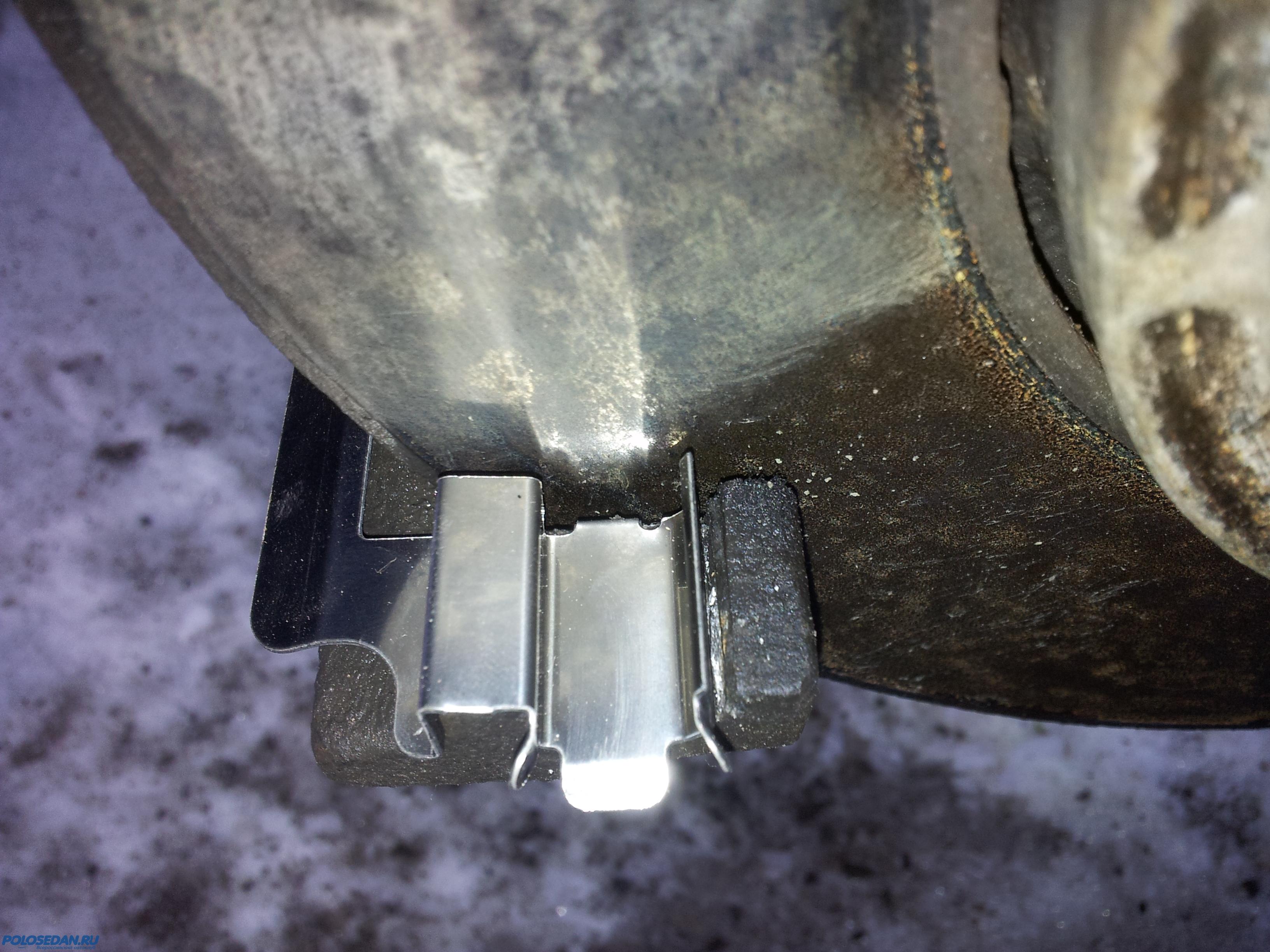

12. Снимаем старые держатели (хромированные направляющие) колодок жалом отвертки и, взяв в руки щетку с жестким ворсом, очищаем тормозной диск и неподвижную скобы от продуктов износа тормозных колодок. Устанавливаем из комплекта новые держатели:

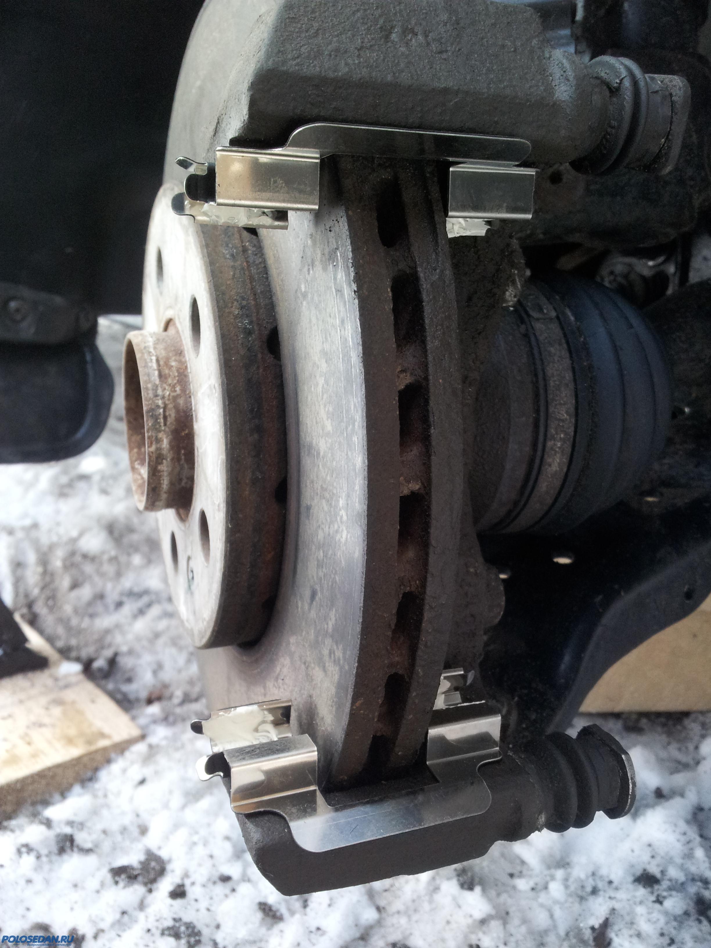

Установка новых держателей колодок (фото 1).jpg [ 3.08 МБ | Просмотров: 39796 ]
Внутренние отгибы держателей должны заходить в зазор между торцем тормозного диска и внутренней поверхности неподвижной скобы (показано для левого колеса):
Установка новых держателей колодок (фото 2).jpg [ 3.09 МБ | Просмотров: 39796 ]

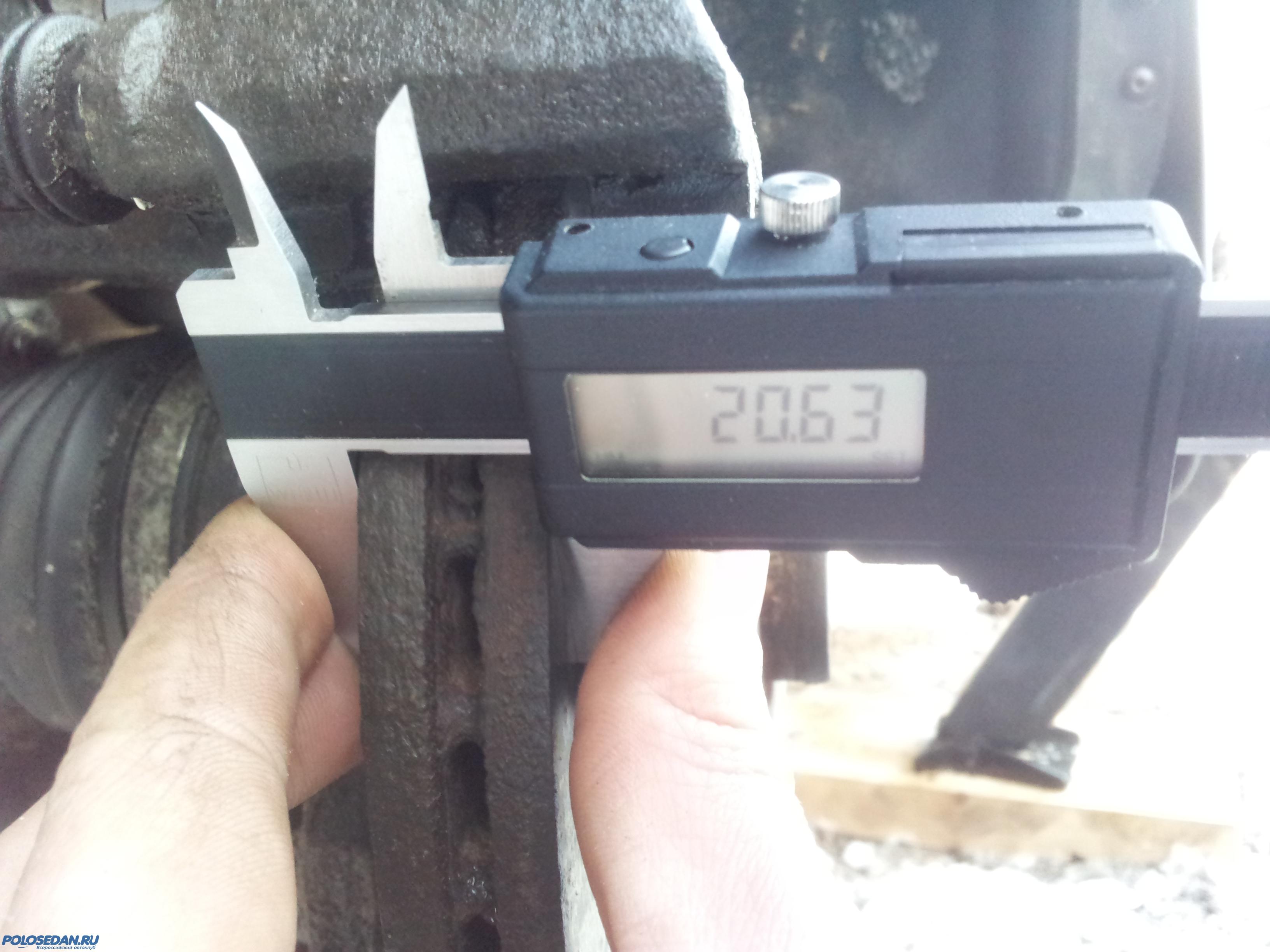

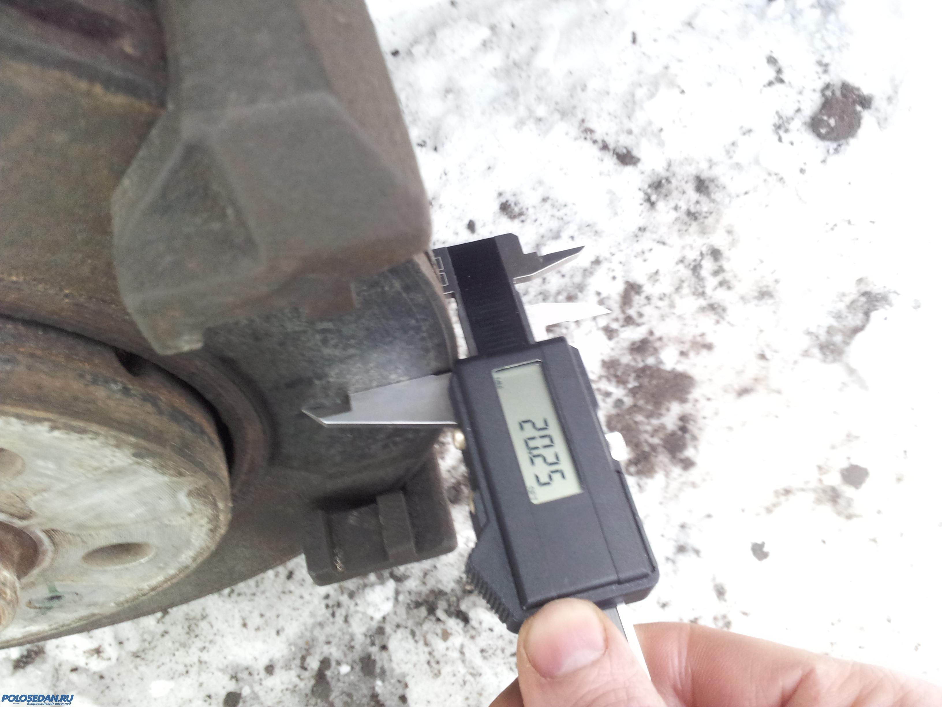

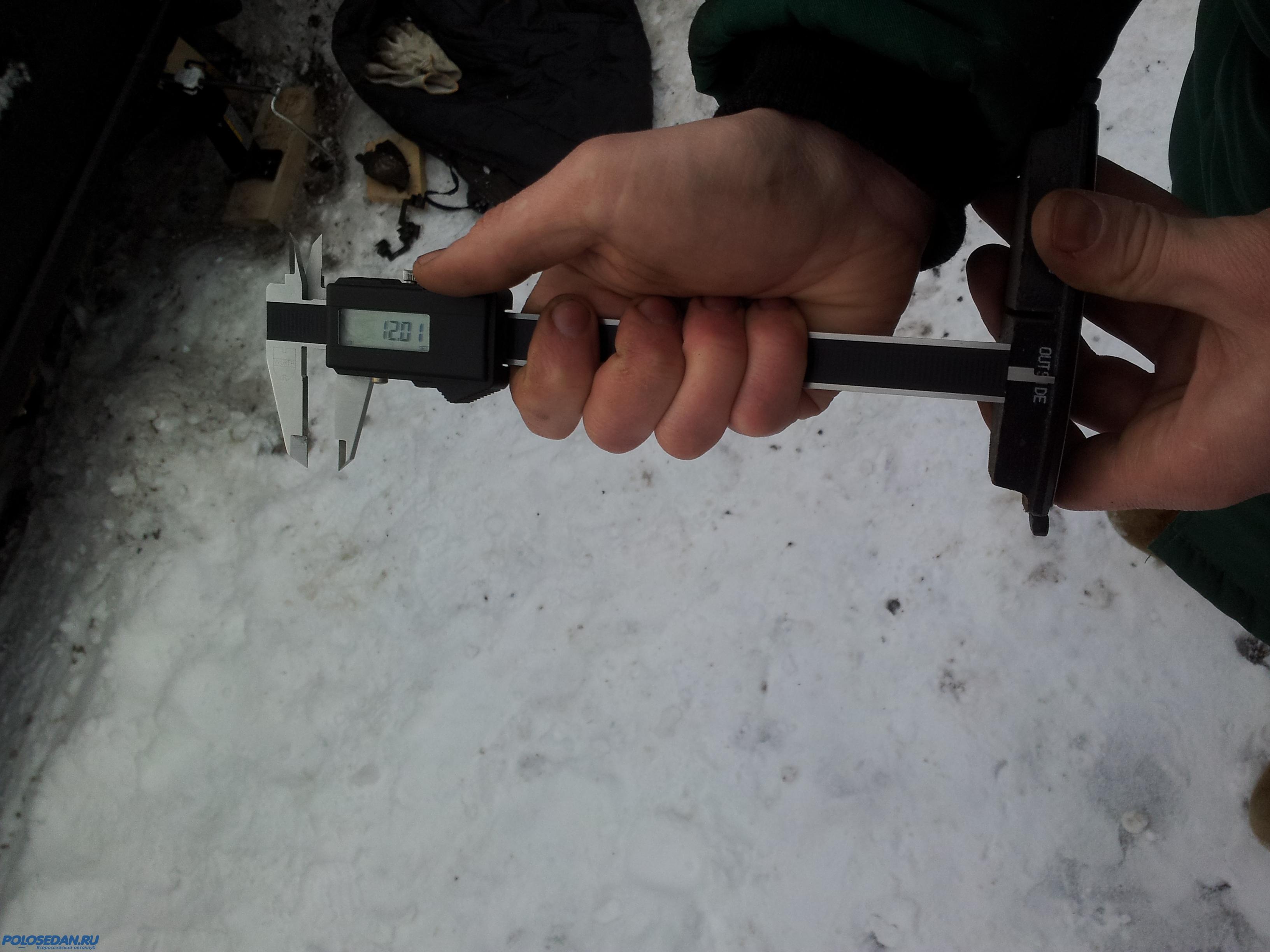

13. Я провел некоторые измерения толщины тормозных дисков и толщины накладок новых тормозных колодок. Результаты ниже на фото, при толщине тормозных дисков менее 19 мм по ELSA их необходимо заменить. Вывод - диски еще походят (напомню, я их уже протачивал, посмотрим, как будет далее прогрессировать износ).
Измерение толщины правого тормозного диска.jpg [ 1.83 МБ | Просмотров: 39796 ]
Измерение толщины левого тормозного диска.jpg [ 1.75 МБ | Просмотров: 39796 ]
Измерение толщины накладки новой колодки.jpg [ 2.2 МБ | Просмотров: 39796 ]

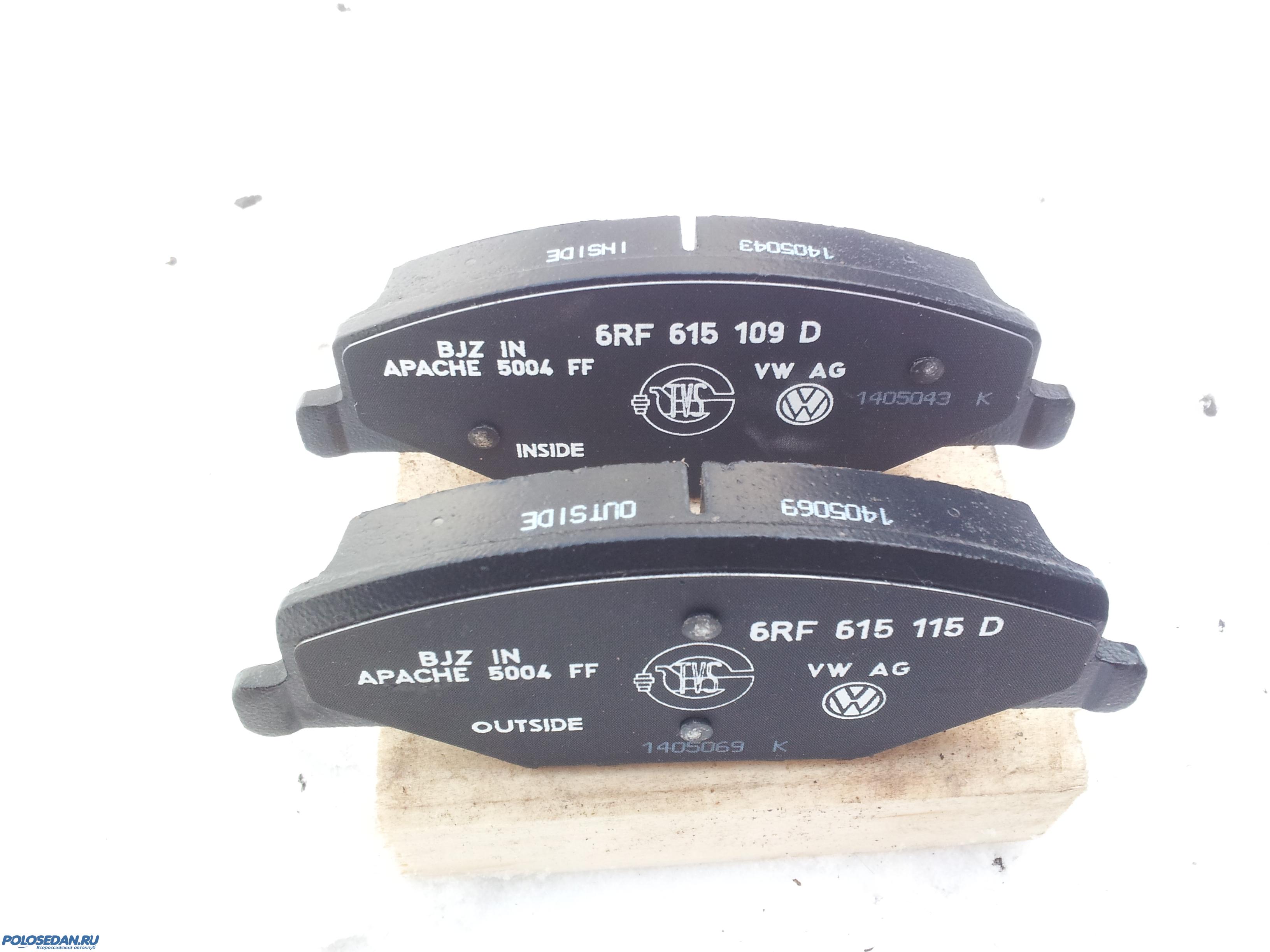

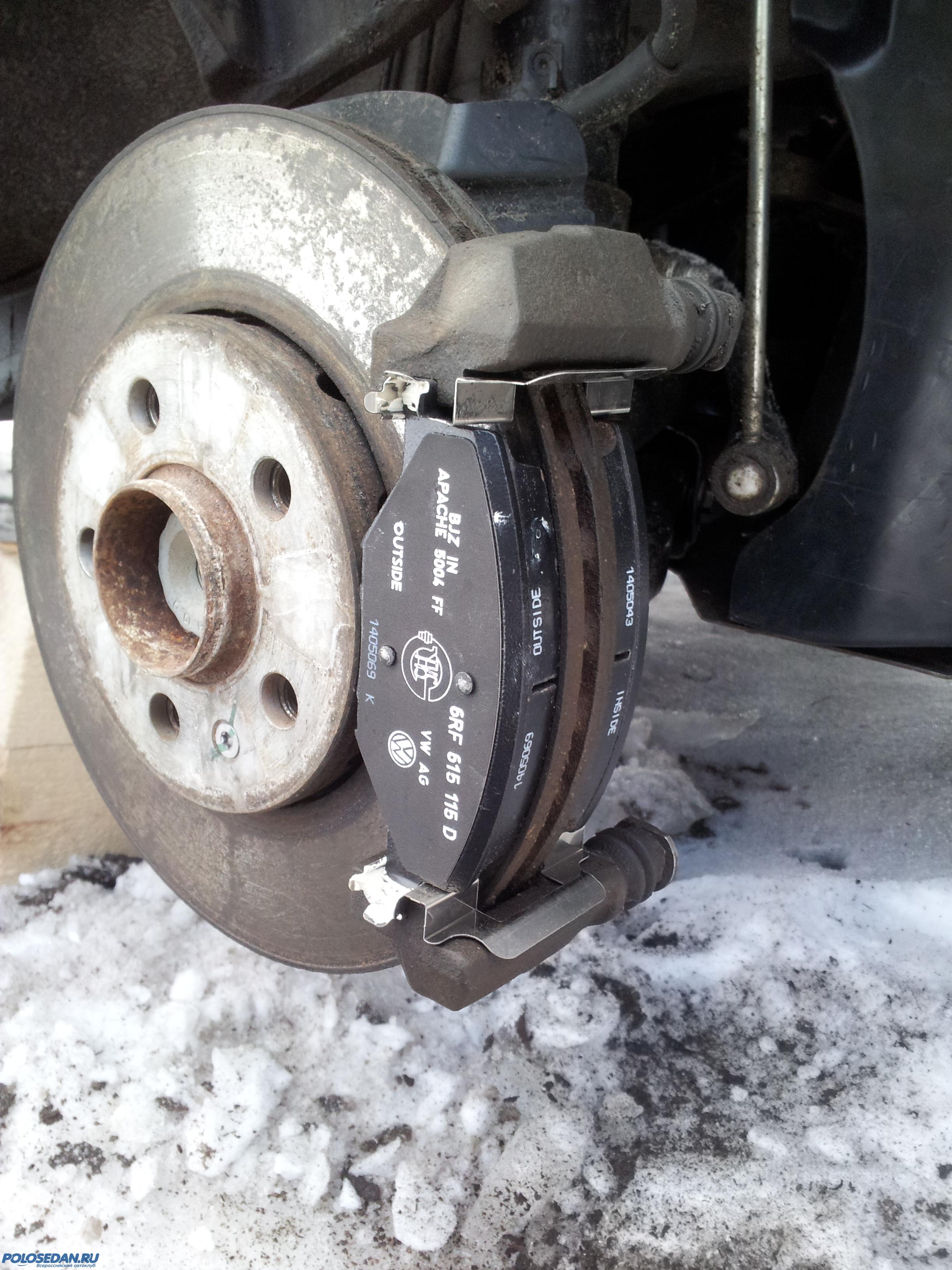

15. Устанавливаем смазанные пальцы обратно в отверстия скобы (важно не перепутать их при установке, верхний палец имеет на конце черную пластиковую вставку), нажимаем пару раз на них до упора (чтобы "выгнать" воздух из-под резиновых чехлов) и ставим новые колодки на место. При этом внутреннюю колодку с надписью "INSIDE" устанавливаем за тормозной диск (в ее опорную пластину будет упираться торец поршня тормозного цилиндра), а наружную, с надписью "OUTSIDE" - соответственно перед тормозным диском:

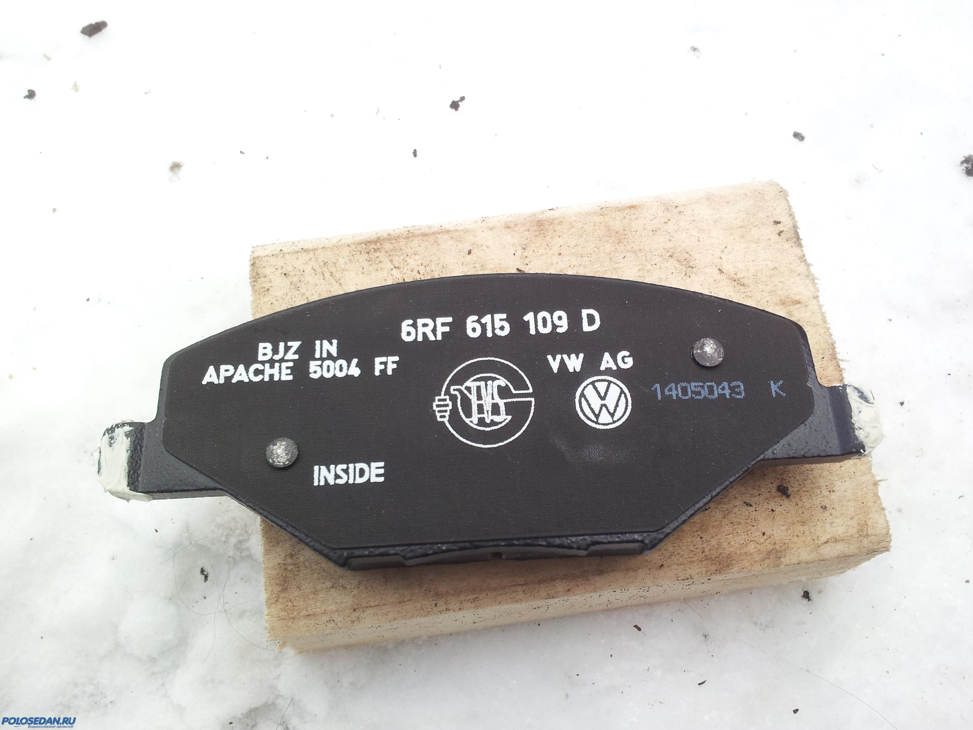

Фото нового комплекта колодок.jpg [ 1.5 МБ | Просмотров: 39796 ]
Установка нового комплекта колодок.jpg [ 3.08 МБ | Просмотров: 39796 ]

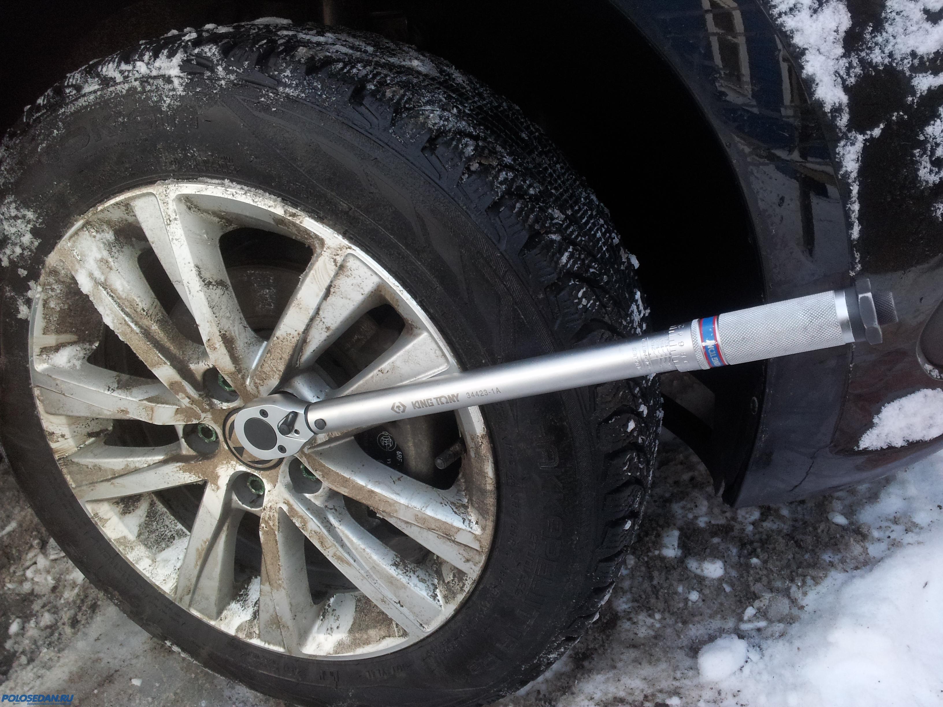

17. Устанавливаем колесо обратно на ступицу, наживляем болты обратной стороной отвертки TORX, убираем из-под подрамника бруски, опускаем авто домкратом, берем баллонник и затягиваем болты крепления колеса "от руки". Окончательно я тянул болты крепления колеса динамометрическим ключом с головкой на "17", установив на нем момент затяжки, равный 120 Н*м:
Затяжка крепежных болтов колес динамометрическим ключом.jpg [ 3.51 МБ | Просмотров: 39796 ]

И разве это не дает более тугой ход этого пальца?
Сообщения: 544
Благодарил (а): 253 раз.
Поблагодарили: 157 раз.
servo, на верхнем пальце расположена антивибрационная втулка
