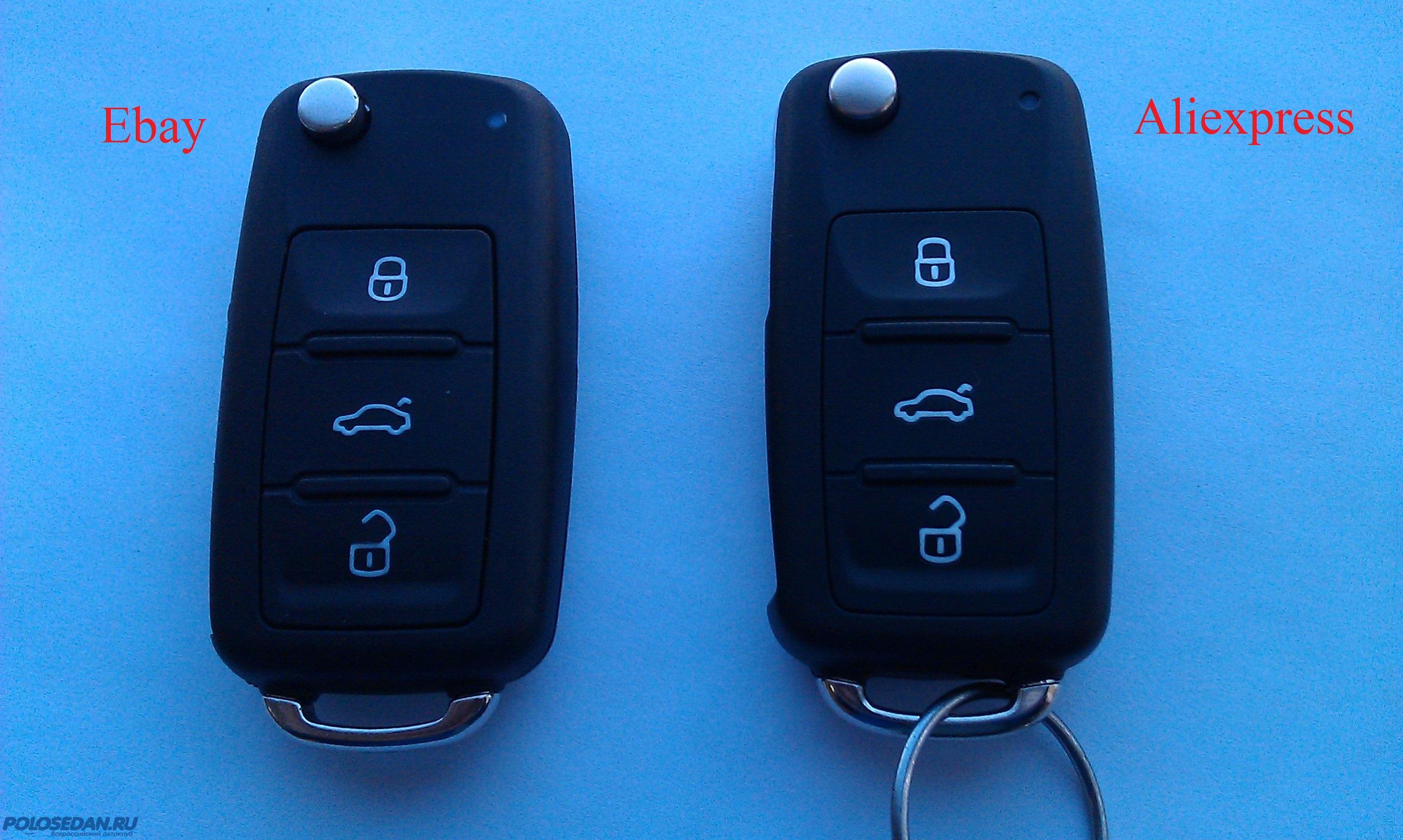

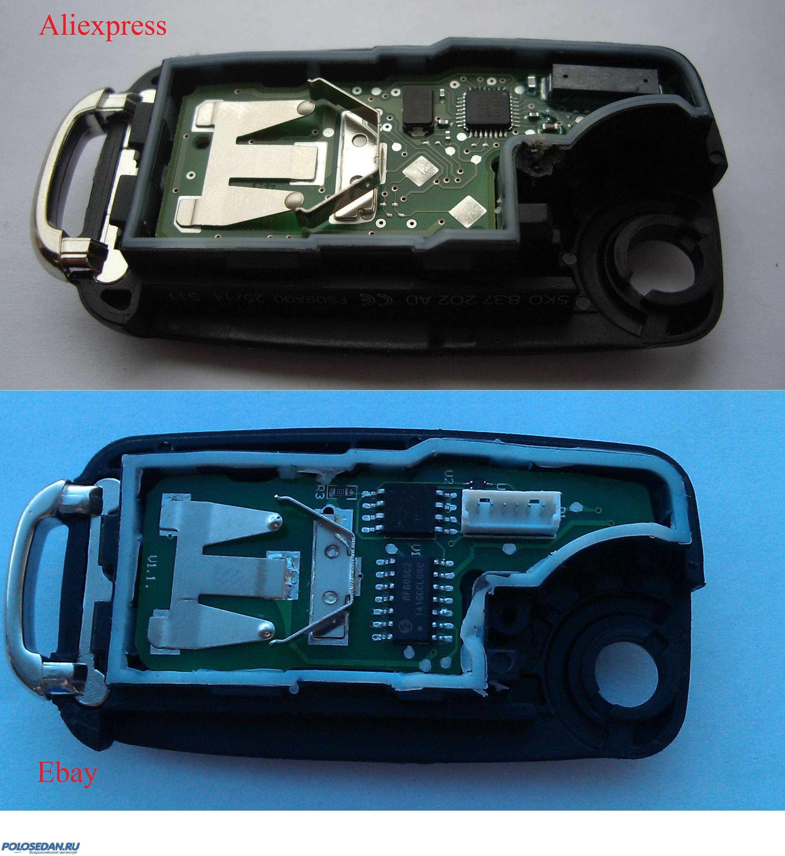

TinyQ писал(а):
прочитал это после того как заказал у него, расстроился и заказал для подстраховки еще один ключ на Али
сегодня забрал с почты оба ключа
и к моему удивлению, в обоих посылках оригинальные ключи
абсолютно одинаковые, даже упаковка совпадает
Блин, значит мне этот узкоглазый фигню втюхал. :x Вот гад. drakaВ его ключе не было штифта, а вместо него под эмблемой находился саморез. Чип лежал отдельно в пакетике. Жало было отдельно и штифт для его крепления отсутствовал. Держатель жала пластиковый. Плата в ключе вообще какая то "левая" :evil:
А вот ключ заказанный на Aliexspress пришел отличный. И жало после нарезки - белое. :-)
А вот что мне прислал узкоглазый с Ebay по той ссылке. Сравниваю с ключом купленным на Ali:
Выкидной ключ с дистанционным открыванием дверей на комфорт
1.jpg [ 983.67 КБ | Просмотров: 7890 ]
2.jpg [ 923.66 КБ | Просмотров: 7890 ]
3.jpg [ 863.81 КБ | Просмотров: 7890 ]
5.jpg [ 1.26 МБ | Просмотров: 7890 ]
4.jpg [ 656.04 КБ | Просмотров: 7890 ]
Это еще раз доказывает, что покупая на этих площадках, нужно быть очень внимательным. Хотя данный случай показывает, что гарантий - ни каких!. :-)
