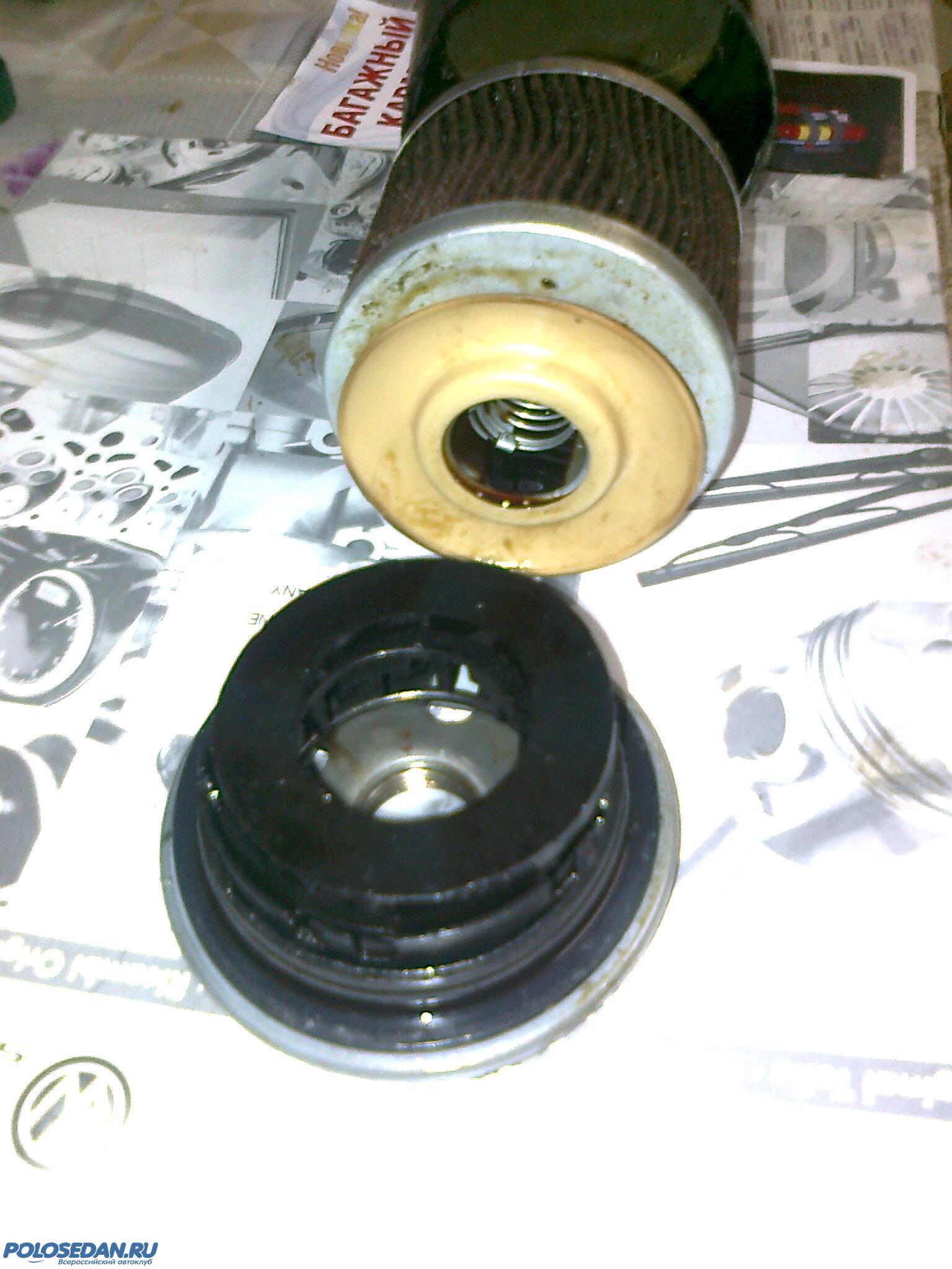

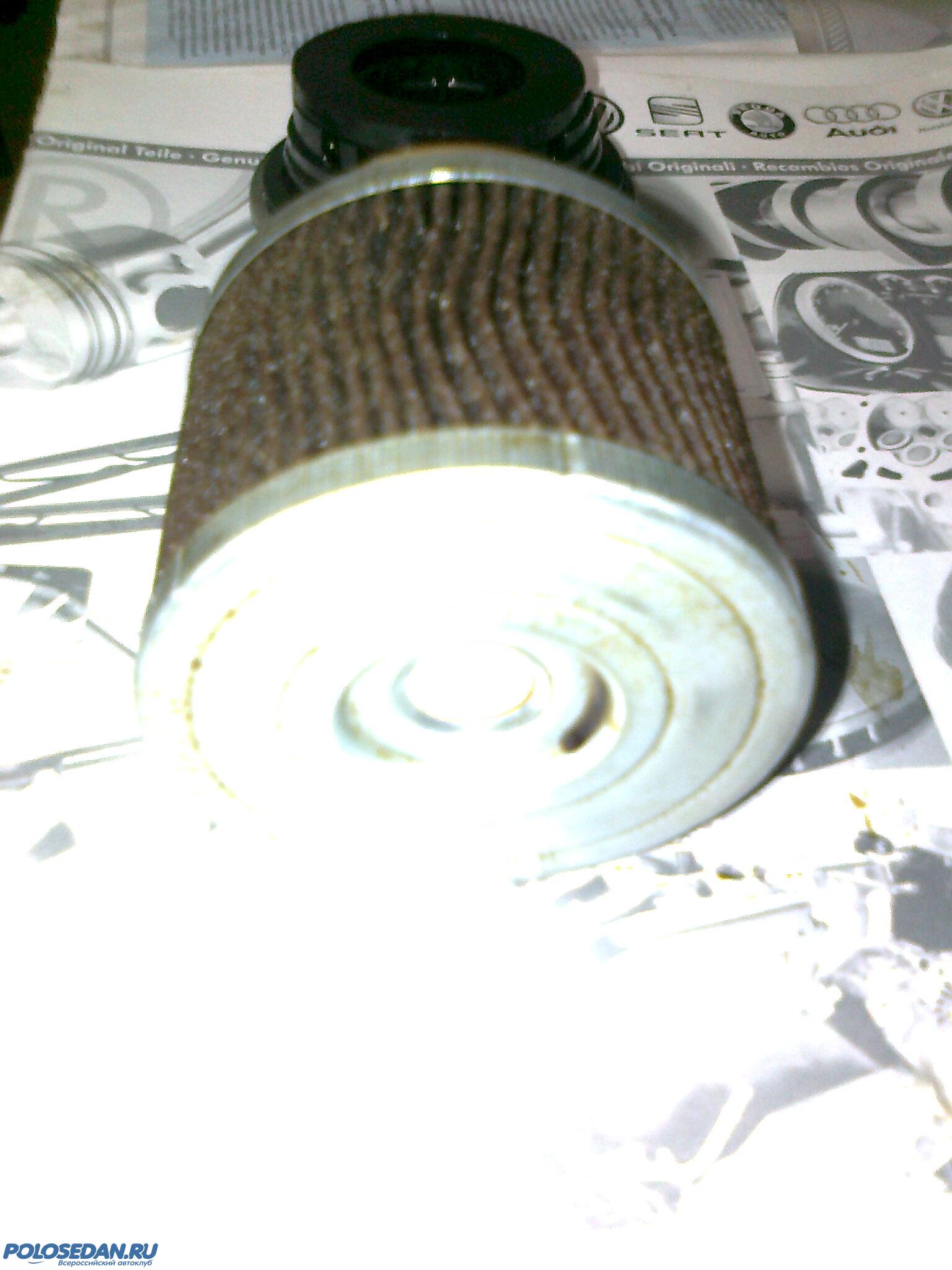

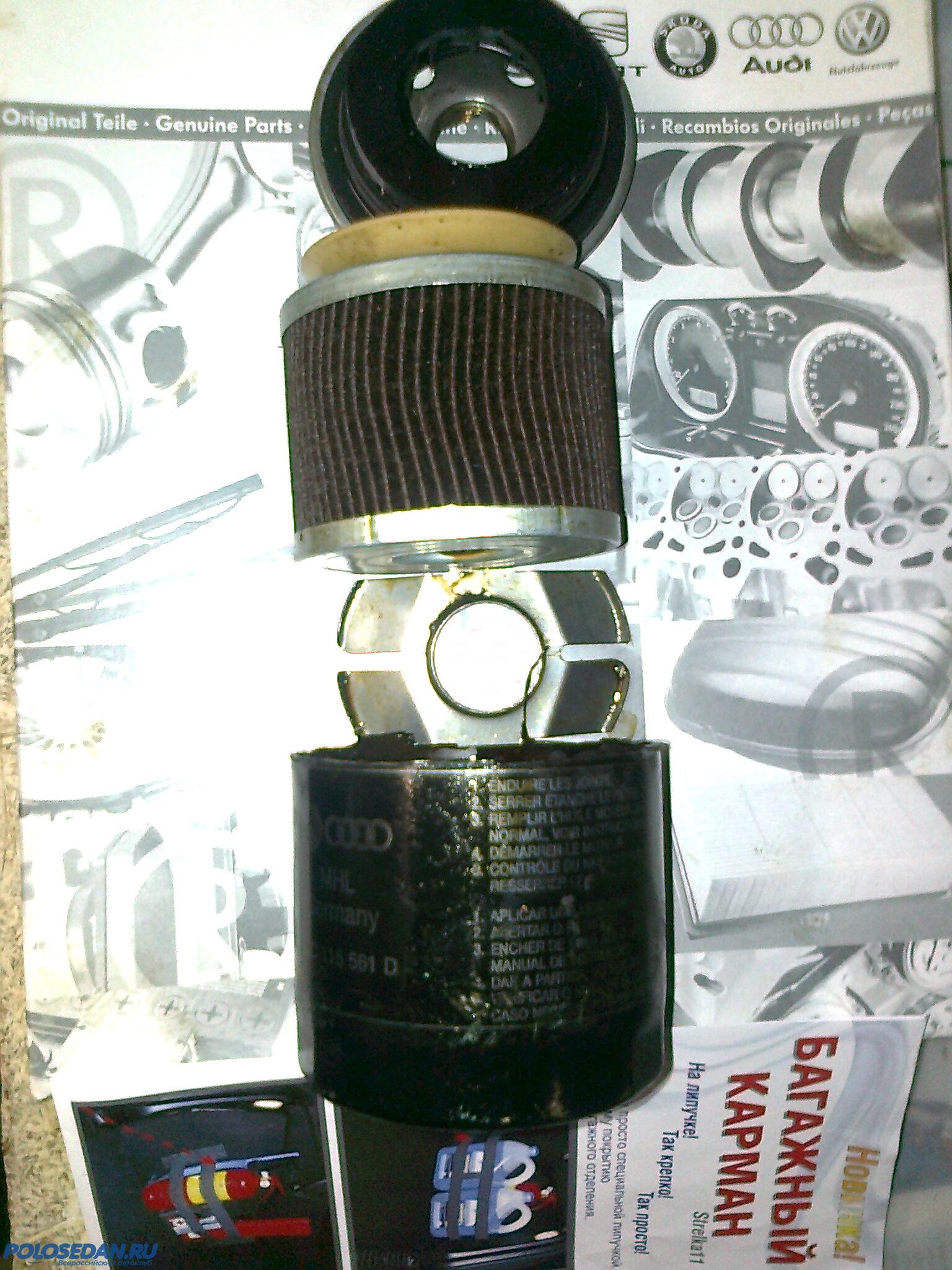

Сегодня сделал болгаркой распил масляного фильтра. В нашем фильтре имеется 3 клапана: перепускной «by-pass valve»
Перепускной клапан («by-pass valve») всегда имеется в системе маслоснабжения с полнопоточным фильтром (установленном в системе последовательно). Часто он встроен в сам фильтр, но бывают также конструкции, в которых этот клапан размещается в корпусе двигателя. Независимо от места, в котором он находится, у него одна задача – облегчить прохождение масла в двигателе, когда сопротивление потоку в фильтре слишком велико и существует опасность недостаточной смазки взаимодействующих друг с другом частей, поскольку было сочтено, что смазка и охлаждение грязным маслом принесёт больший вред, чем его отсутствие, которое может вызвать даже заедание двигателя. Причин, по которым сопротивление прохождению потока масла через фильтр открывает перепускной клапан, может быть, в принципе, две. Первая – это высокая плотность масла, чтo бывает зимой при значительном падении температуры. При запуске автомобиля после длительного простоя (например, во время выезда утром на работу) холодное и густое масло попадает на перегородку фильтра и проходит через неё гораздо труднее. Образующееся при этом повышение давления вызывает открывание перепускного клапана. Второй причиной открывания перепускного клапана является износ фильтрующей перегородки фильтра. Если фильтр чрезмерно загрязнён, его фильтрующая перегородка забита накопившимися на ней загрязнениями. При этом случается, что перепускной клапан всё время открыт. Для того, чтобы избежать такой ситуации, необходимо помнить о замене фильтров и масла в соответствии с указаниями производителя автомобиля.
противодренажный "anti-drain back valve"
Противодренажный клапан (anti-drain back valve), как правило, имеет вид резиновой мембраны, прилегающей к внутренней стороне крышки не разборного фильтра. Эта мембрана закрывает отверстия, через которые проникает в масляный фильтр грязное масло, препятствуя повторному вытеканию масла из фильтра после выключения двигателя. Противодренажный клапан сокращает продолжительность сухого или полусухого трения между подвижными частями двигателя, поскольку, препятствуя стеканию масла в направлении насоса, он ускоряет достижение потоком масла взаимодействующих элементов во время запуска двигателя, особенно после долгого простоя. Применение клапана обусловлено положением, в которым фильтр ввинчен в двигатель. Если фильтр работает в положении «крышкой вверх», как показано на рисунке ниже, то функцию клапана с успехом берёт на себя сила тяжести. Клапан необходим, когда фильтр ввинчен сбоку или сверху корпуса двигателя.
и наконец, еще один противодренажный "anti-syphon valve"
Клапан «ЕКО» (anti-syphon valve) предохраняет от вытекания масла из фильтра после выключения двигателя. Таким образом он играет роль, аналогичную роли противодренажного клапана, с той разницей, что клапан «ЕКО» расположен с «чистой» стороны фильтра. Результат применения обоих клапанов таков, что фильтр всё время наполнен маслом, независимо от того, работает двигатель или нет. При этом значительно сокращается продолжительность сухого или полусухого трения между взаимодействующими частями во время запуска двигателя, поскольку поток масла быстрее попадает в двигатель. Это явление, назваемое в просторечии «сухим стартом», вызывает значительный абразивный износ, поэтому стремятся как можно больше сократить длительность его наличия. Кроме того клапан «ЕКО» успешно препятствует выливанию масла из фильтра во время его замены. Тем самым он способствует защите окружающей среды от разливания использованного моторного масла.
Поговорим о последнем, который при накручивании фильтра в двигатель может достать до резьбовой части ввертыша в случае его неполного закручивания в двигатель, что грозит малым ходом его открытия при работе двигателя. При не герметичности масло сливается, пружинка слабая. На предложенных фото перепускной клапан, он же байпасный, находится с торца фильтрующего элемента обращенного кверху корпуса фильтра, как у нашего двигателя, немного засветил вспышкой. Довольно тугой, кг 2,5-3 потянет. Гибкая резиновая мембрана держит масло с "грязной" стороны. Осталось невыясненной назначение резинового кольца на пластмассовой пристройке к фильтру. Закрывает отв. внизу слева. Для чего оно? Изображение

lomond, обратите внимание на деформированную бумагу фильтра, вроде бы это признак повышенного давления в фильтре и это не есть гуд - faq про масло, пункт 6.
Я то же пилил оригинальный (заводской) фильтр; ф.элемент как на фото у lomond - весь волнами...
