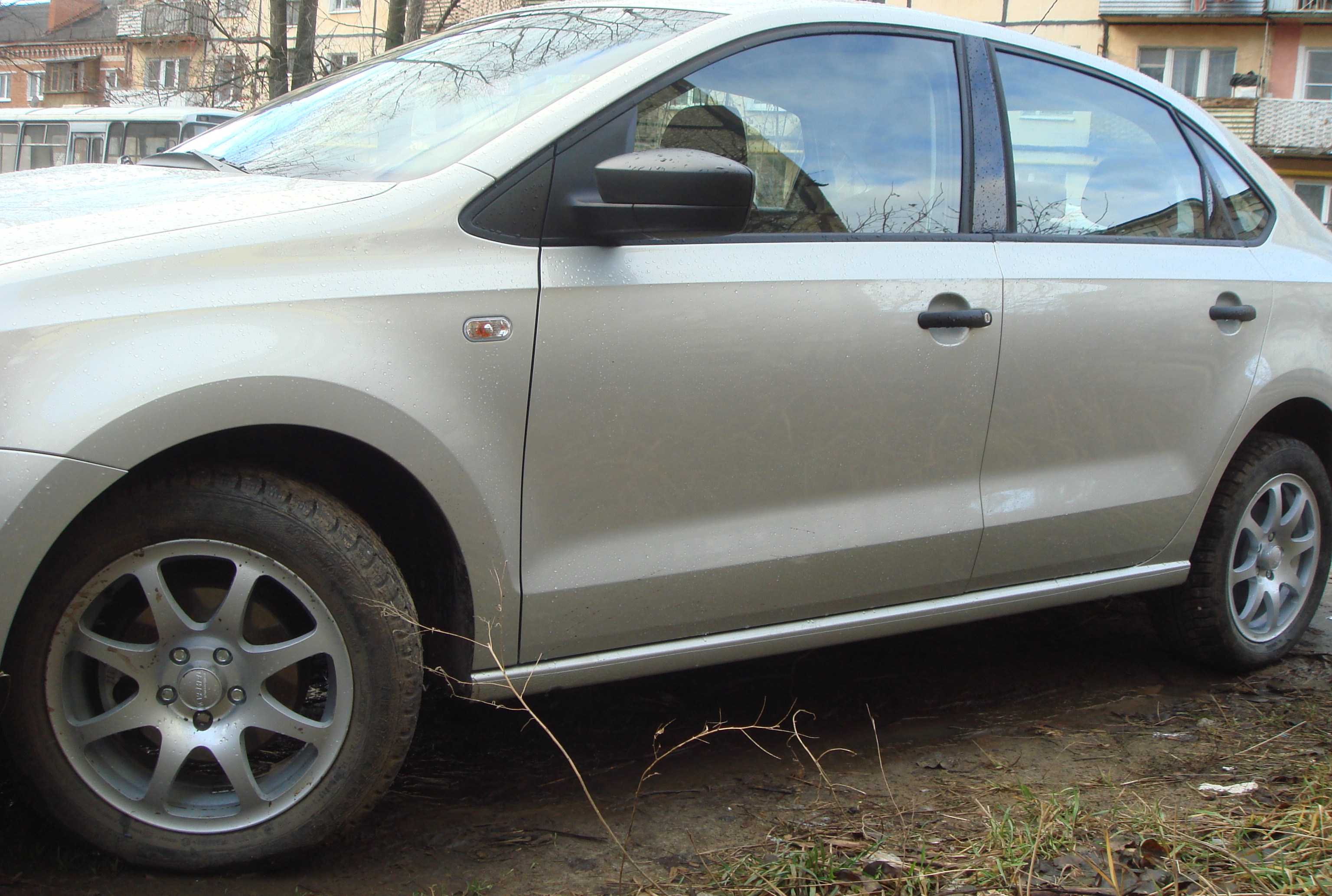

кому интересно - вчера поставил гиславед NF 5 195\ 55 \ 15 шипы 3900р.балон , одел на кованые ВСМПО J 6.5 ET 38 R 15 3750р.каток - все ОК !!! -колесики кажутся немного мелковатыми с таким профилем (можно выше ставить смело , даже нужно -мягче будет) ! резинка супер при балансировке по 25граммов на колесо клеили -сказали наредкость мало ,на лето поставлю 16 ВСМПО с темже профилем и шириной резины .
на зиму 195/65R15
DSC03239.JPG [ 1.11 МБ | Просмотров: 7842 ]
на зиму 195/65R15
DSC03238.JPG [ 1.52 МБ | Просмотров: 7842 ]
на зиму 195/65R15
DSC03236.JPG [ 970.25 КБ | Просмотров: 7842 ]

sashaz711, диски класс!!! Проставочные кольца ставил?
Сообщения: 92
Откуда: Владимир
Благодарил (а): 145 раз.
Поблагодарили: 14 раз.
karat ,да ,кольца ставил .отверстие диска 72 ступици 57.1 .

Седня поставил 195/65R15 встали впритык, большего ставить не советую)) dolf_ru_
Кто то говорил на него не влезет, кто то говорил снимут с гарантии, а я купил и поставил. Очень доволен, резина и высокая и широкая нигде нецепляет и по снегу будет хорошо идти я думаю.
на зиму 195/65R15
на зиму 195/65R15
на зиму 195/65R15
на зиму 195/65R15
