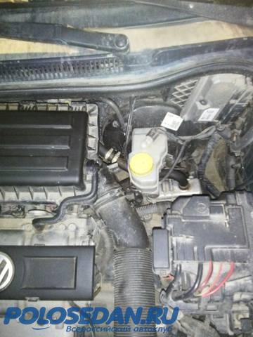

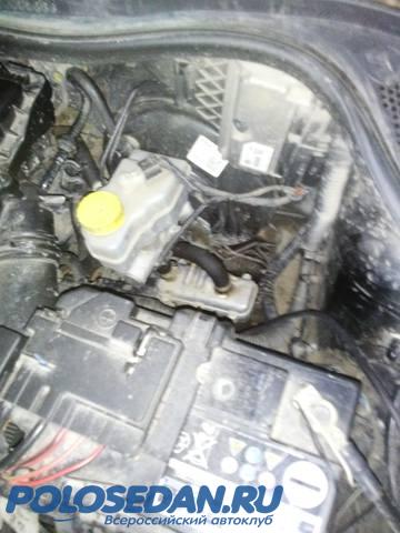

Если кому то еще интересно
Предпусковой подогреватель двигателя на 220 В
Фото кликабельны
Извините за качество фото и грязное подкапотное
Чтоб сфотать подробно , надо снимать воздухан , а так фотиком не подлезть , очень тесно
При установке (чтоб не резать родной) использовал вот такой комплект http://www.virag74.com/index.asp?id=1125&product_id=186764&shop=false

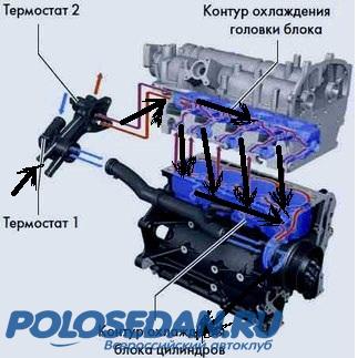

DRON 33, глянул сайт, там две разновидности Атланта - 1,5кВт и 2кВт. у тебя какой? через какой промежуток времени блок становится теплым?
Сообщения: 2866
Благодарил (а): 451 раз.
Поблагодарили: 829 раз.
http://volkswagen.ru/forum/thread/2762?p=12
Правильнее делать(как я понял) забор на нагрев с патрубка "из блока на расширительный", к верхнему патрубку "на отопитель". через тройники. Только непонятки с обратным клапаном в нагревателе. вдруг его там нет? и ОЖ будет циркулировать по этому искуственному кругу во время работы ДВС...
pXvWIcPh.jpg [ 41.38 КБ | Просмотров: 8780 ]
Сообщения: 2449
Откуда: Владимирская губерния
Благодарил (а): 1046 раз.
Поблагодарили: 737 раз.
ilan, у меня 2 квт , блок полностью теплый через 45 минут , при этом отключается тен ( сробатывает термореле , значит температура антифриза около 85 ) Короче заводится авто как летом ( как буд то только что заглушил после поездки ) Вот как то так . Вещь полезная , нисколько не пожалел . Думаю машинка спасибо скажет , и ресурс должен увеличиться (я надеюсь )
Добавлено спустя 4 минуты 5 секунд:
ilan, у меня работает так - подогреватель на шланг который идет от головы на печку (направление потока на печку ) , значит можно еще подцепить к шлангу от печки к приемной трубе ( как правильно она называется сейчас не вспомню ) . А вот за другие варианты не ручаюсь ( с нашими то термосами )
Сообщения: 2866
DRON 33, Имхо, самый верный вариант написал выше. Шланг, через тройник, на расширительный-> ТЭН -> Шланг, через тройник, на верхний патрубок "на отопитель". так двигатель будет прогреваться полностью.
Сообщения: 2449
ilan, А у меня как прогревается ? Практика ёпт , работает же мой вариант , проверено лично , греется полностью , уффффффффффф
Твой вариант имеет право на жизнь .
И ссыль твоя (у меня) не работает.
И это , Илья , изучи работу наших термостатов , как они гоняют по малому
Сообщения: 2449
ilan писал(а):
По термостатам пока не понял comando ничего). надо поизучать попристальнее.
Илья , по малому кругу по любому через них гонит.... Короче изучай матчасть bt
