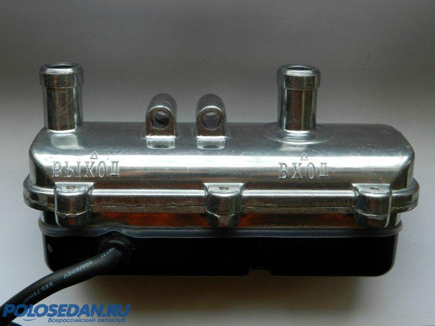

DRON 33 писал(а):
Подключал в "разрыв" верхнего шланга отопителя салона , который под номером 16
Андрей,посмотрел ваши фото по подключению подогревателя и фото самого подогревателя,получается так, где на подогревателе написан выход -подключаем к ГБЦ, а где вход-к отопителю,если не так то поправте.
Сообщения: 2449
Откуда: Владимирская губерния
Благодарил (а): 1046 раз.
Поблагодарили: 737 раз.
chik31, наоборот , забор с ГБЦ
Сообщения: 1010
Откуда: г Белгород
Благодарил (а): 696 раз.
Поблагодарили: 825 раз.
Имя: Юрий
Я ореентировался по шнуру питания
Предпусковой подогреватель двигателя на 220 В
1.1.jpg [ 29.82 КБ | Просмотров: 9451 ]
1.2.jpg [ 70.62 КБ | Просмотров: 9451 ]

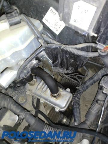

Сообщения: 2449
Может здесь понятнее будет
Тот который идет на вход нагревателя - это с ГБЦ , тот который с выхода - это на отопитель салона . Просто на фото они пересекают друг друга , один выше , другой ниже
А вот из этой фотки очень хорошо видно , что ни от каких термостатов малый круг не зависит , и из отопителя салона ОЖ беспрепятственно попадает в корпус термостатов (минуя их) , а далее в подводящую трубу насоса
