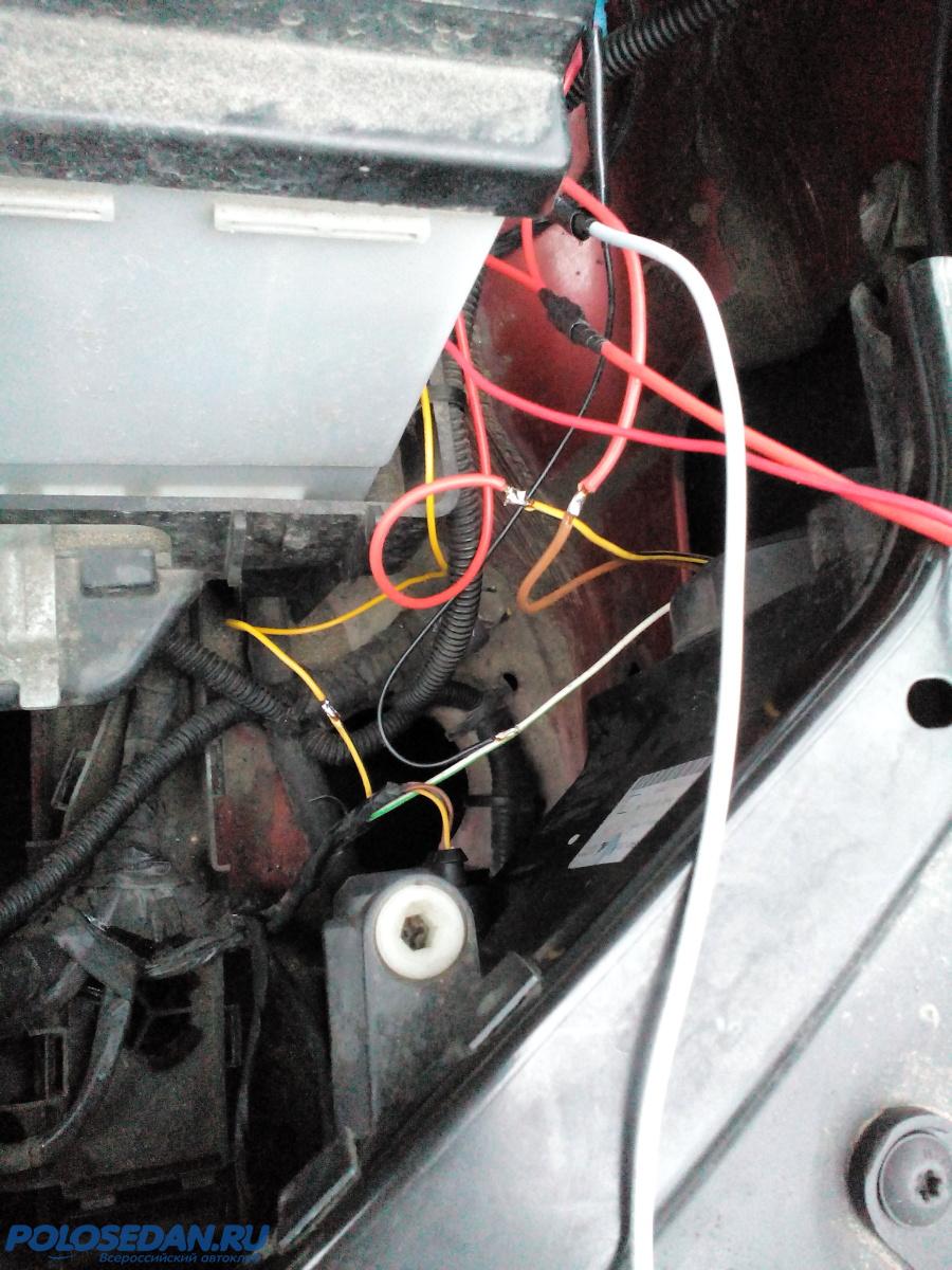

Это подготовленные к пайке провода левой фары.
IMG_20150224_091327.JPG [ 473.69 КБ | Просмотров: 7019 ]
Подпаялись. Хорошо, что есть инвертор. Маленький, но есть! :-)

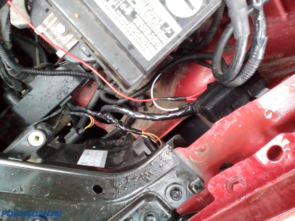

Комплект реле замотал изолентой - для того чтобы механически их скрепить и защитить всё это от грязи. Для релюшек нашлось укромное местечко по левому борту. Крепление - стяжками к оболочке троса замка капота. У релюх как раз удобные уши, в которые можно просовывать стяжки.
Ещё не всё до конца закрепил и не все гофры одел, т.к. на улице пошёл дождь :-(
IMG_20150224_130512.JPG [ 584.97 КБ | Просмотров: 7019 ]
Когда включаю зажигание - ничего не загорается. ДХО включаются только когда двигатель завёлся :-)
При включении ближнего света ДХО отключается (можно мониторить по лампочке дальнего света на приборке - в режиме ДХО она тускло горит).
В режиме ДХО можно моргать дальним светом подрулевым переключателем. В общем, все штатные функции сохранены.
IMG_20150224_144304.JPG [ 483.51 КБ | Просмотров: 6997 ]
Вот, причесал немного. Как-то так...
Видны реле и проводка от них.
