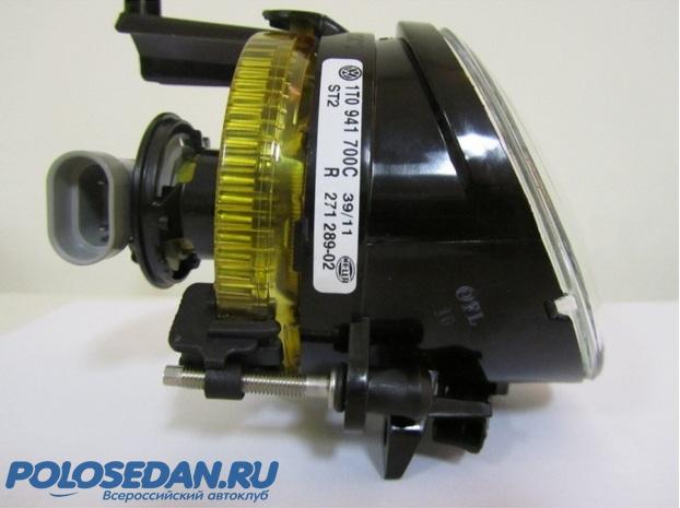

QuadroFX писал(а):
PS: Кстати, вот артикулы оригинальных линзованных ПТФ:
1T0941699
1T0941700
и
1N0270596-02
1N0270596-01
Откуда же взялась в оригинале линза? Обычный рефлектор (несколько маленьких вогнутых сегментов), под установку галогенки на 51 Вт. Разницу улавливаете выпуклой линзой и кучкой вогнутых сегментов?
Фото противотуманки.jpg [ 66.84 КБ | Просмотров: 114987 ]
Прочитайте внимательно артикул на приведённой Вами фотографии и сравните с 1T0941700. Под артикулом 1T0941700 без буквы C в конце скрывается именно ПТФ с линзой.
Извиняюсь, посмотрел, действительно фары линзованные. Однако хрен редьки не слаще, т.к. эти противотуманки все равно предназначены под галогеновые лампы накаливания, поэтому пихать туда ксеноновые лампочки не следует. А вообще, какие из автопроизводителей ставят штатный ксенон в противотуманные фары? Какой-то когнитивный диссонанс, ибо в туман светить чисто белым, синим или фиолетовым светом во взвесь из мельчайших капель воды - все равно, что в кромешной темноте подсвечивать себе дорогу горящим фитилем восковой свечи, не видно же ничего. Всегда обращал внимание на фонари, освещающие участки федеральных трасс в деревнях - свет либо белый с уклоном в желтую область спектра, либо чисто желтый, что дает хорошую видимость в сложных погодных условиях (дождь, туман, снегопад и т.п.)
Не берусь сказать за все VAGовские машины, но даже на туарегах 2016 модельного года противотуманные фары - галогеновые.
P.S. У брата двоюродного - хонда аккорд 2013 г. со штатным ксеноном (ближний-дальний), говорит, как то ехал из Питера в сильный туман - ничего не видел перед собой вообще, больше 90 км/ч ехать было просто опасно.

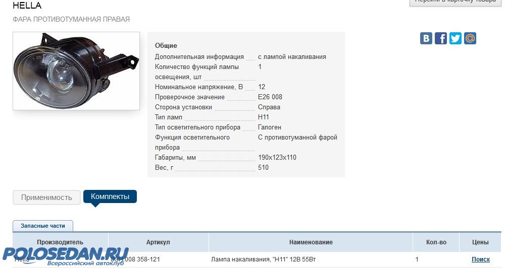

Не факт. Или Вы знаете точно?
Ну как бы вот:
Линзованная фара Hella.jpg [ 95.1 КБ | Просмотров: 114952 ]

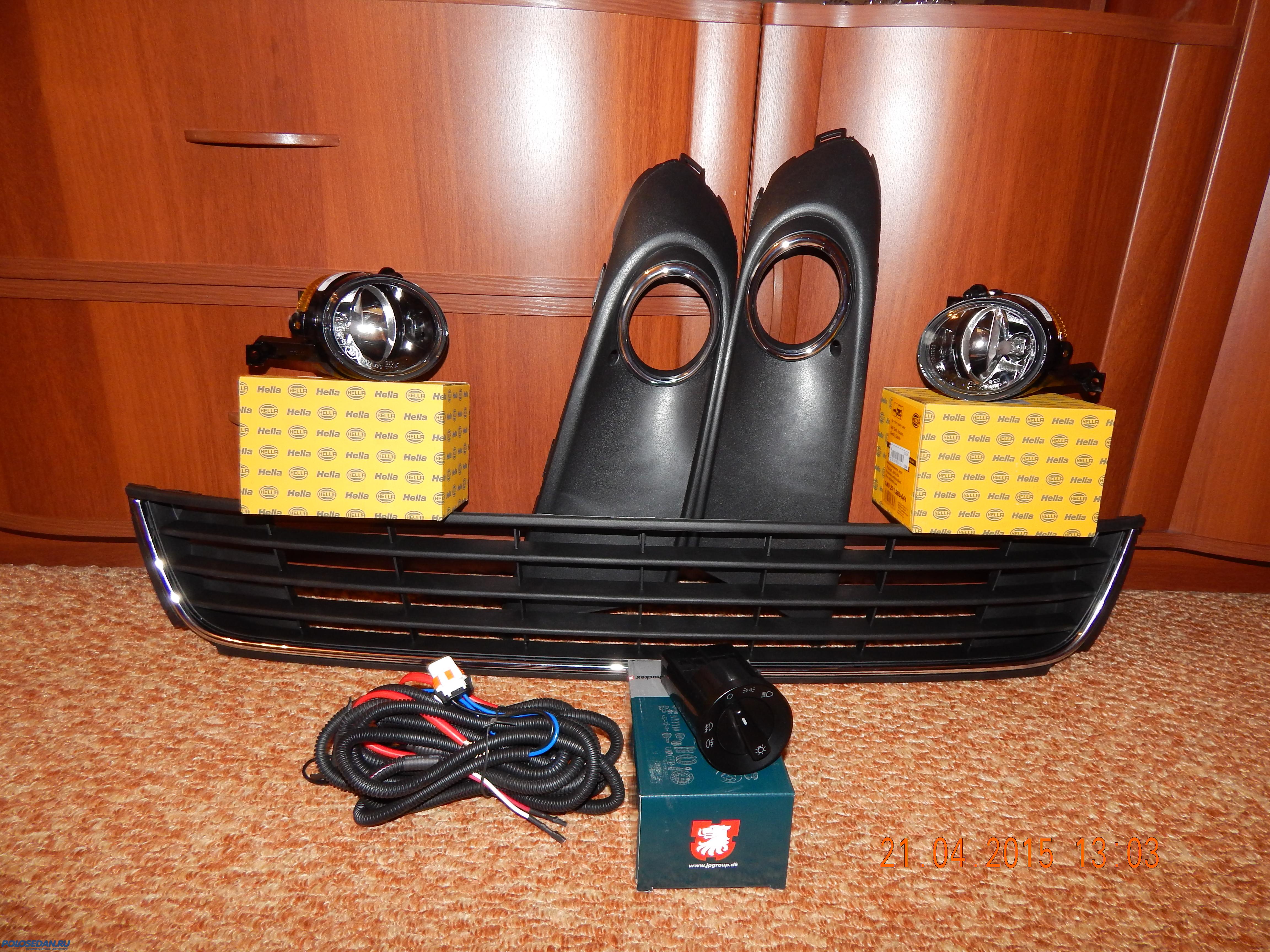

mkovalevskiy писал(а):
Юра, приценись к этому:
Valeo 045092 или Hella 1N0271289-031
Valeo 045093 или Hella 1N0271289-041
ST-VWP6-000G-0 viewtopic.php?f=59&t=7836&p=376208#p376208
ST-VWP6-219-1 и ST-VWP6-219-2
Последовал совету Максима(mkovalevskiy)за что ему огромное человеческое спасибо!Всегда дает дельные советы.Собрал я комплект ПТФ,как потеплеет начну реализовывать проект.Что то весна раскапризничалась,опять сегодня холодно и снег.
DSCN0465.JPG [ 6.33 МБ | Просмотров: 116128 ]
DSCN0469.JPG [ 6.26 МБ | Просмотров: 116128 ]
