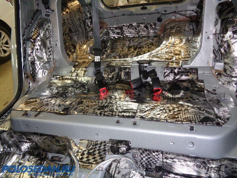

Полная Шумоизоляция VW Polo включает в себя - обработку потолка, дверей, пола, арок, и багажника автомобиля. этот комплекс работ заметно снижает неблагоприятные звуки различной интенсивности и частоты.
Полная Шумоизоляция VW Polo в СПб (Фотоотчет)
Шумоизоляция VW Polo Поло.JPG [ 91.67 КБ | Просмотров: 10919 ]
Шумоизоляция потолка 2 слоя материалов
1. Вибропоглощающий слой 2мм - битумно-мастичный материал на фольгированной основе.
2. Шумопоглощающий слой 10мм - пористый и не впитывающий влагу материал

Шумоизоляция пола 2 слоя материалов
1. Вибропоглощающий слой 4мм

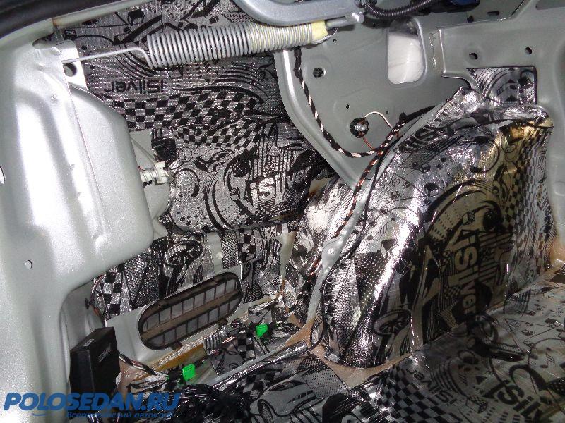

Шумоизоляция арок колес 3 слоя материалов
3. Звукоизолирующий материал клеится третим слоем на арки и пол.

Шумоизоляция багажника и крышки багажника 2 слоя материалов
