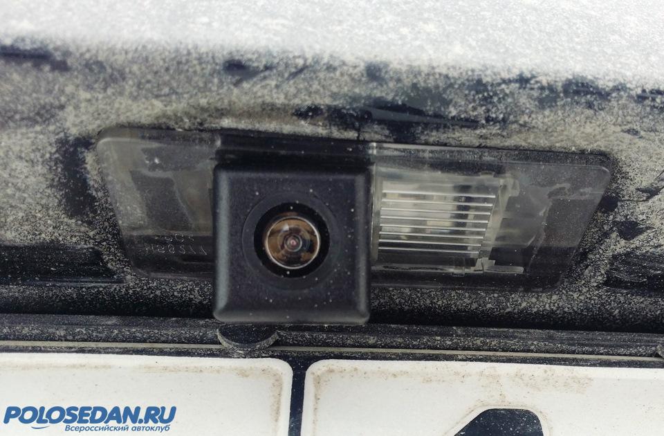

888xx писал(а):
Камеру подключил. Купил ЗДЕСЬ.
т.е. в эту камеру можно вставить штатную лампочку освещения номера? В посадочное место встает без всяких резинок уплотнителей?
Зарегистрирован: 14 июл 2013, 14:38
Сообщения: 45
Откуда: Альметьевск
Поблагодарили: 14 раз.
Set писал(а):
Да, лампочку вытащить в контактами и на камеру.
А по поводу резинки, желательно 2 сторонний скотч. я так сделал, для гидроизоляции.

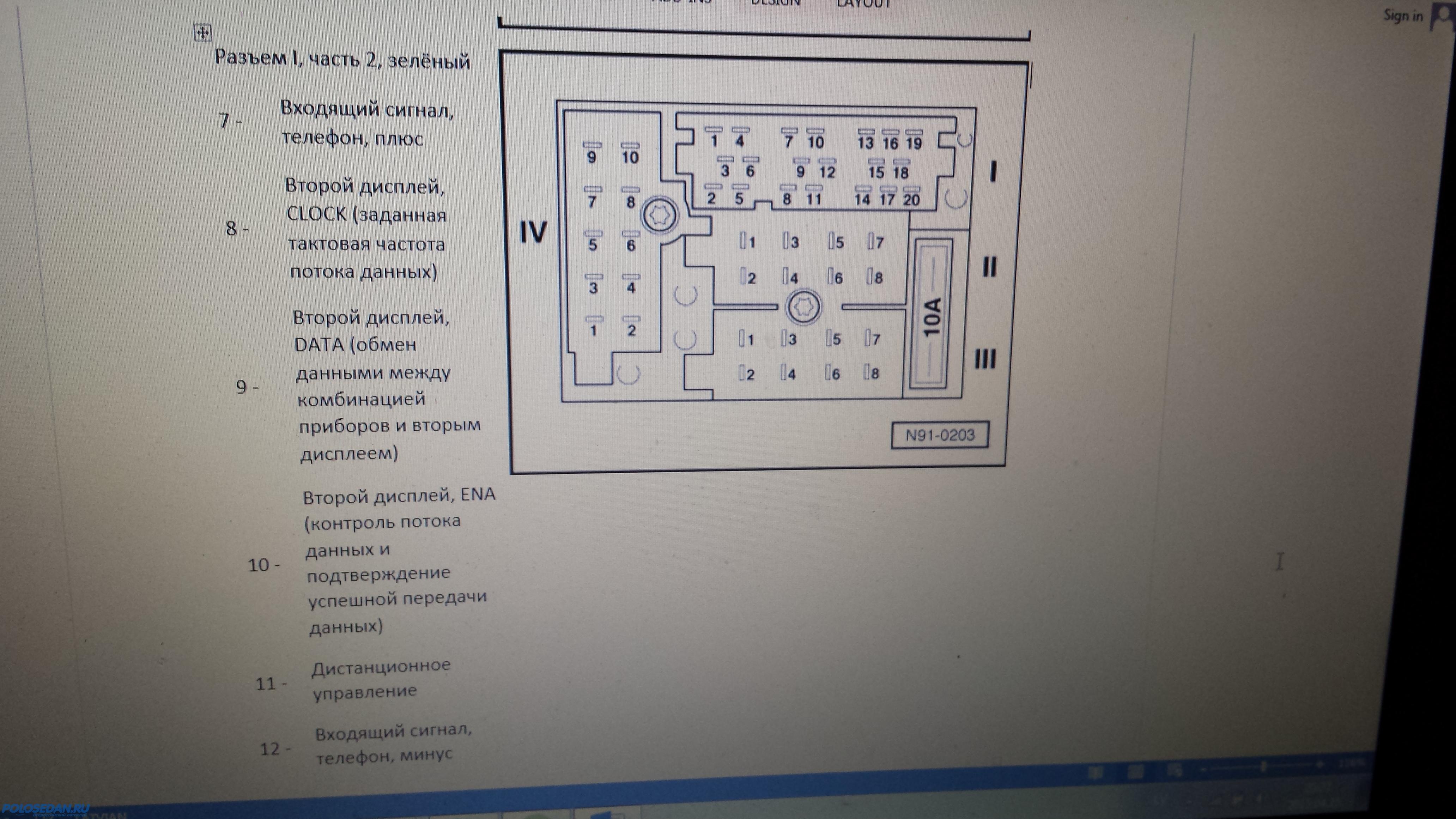

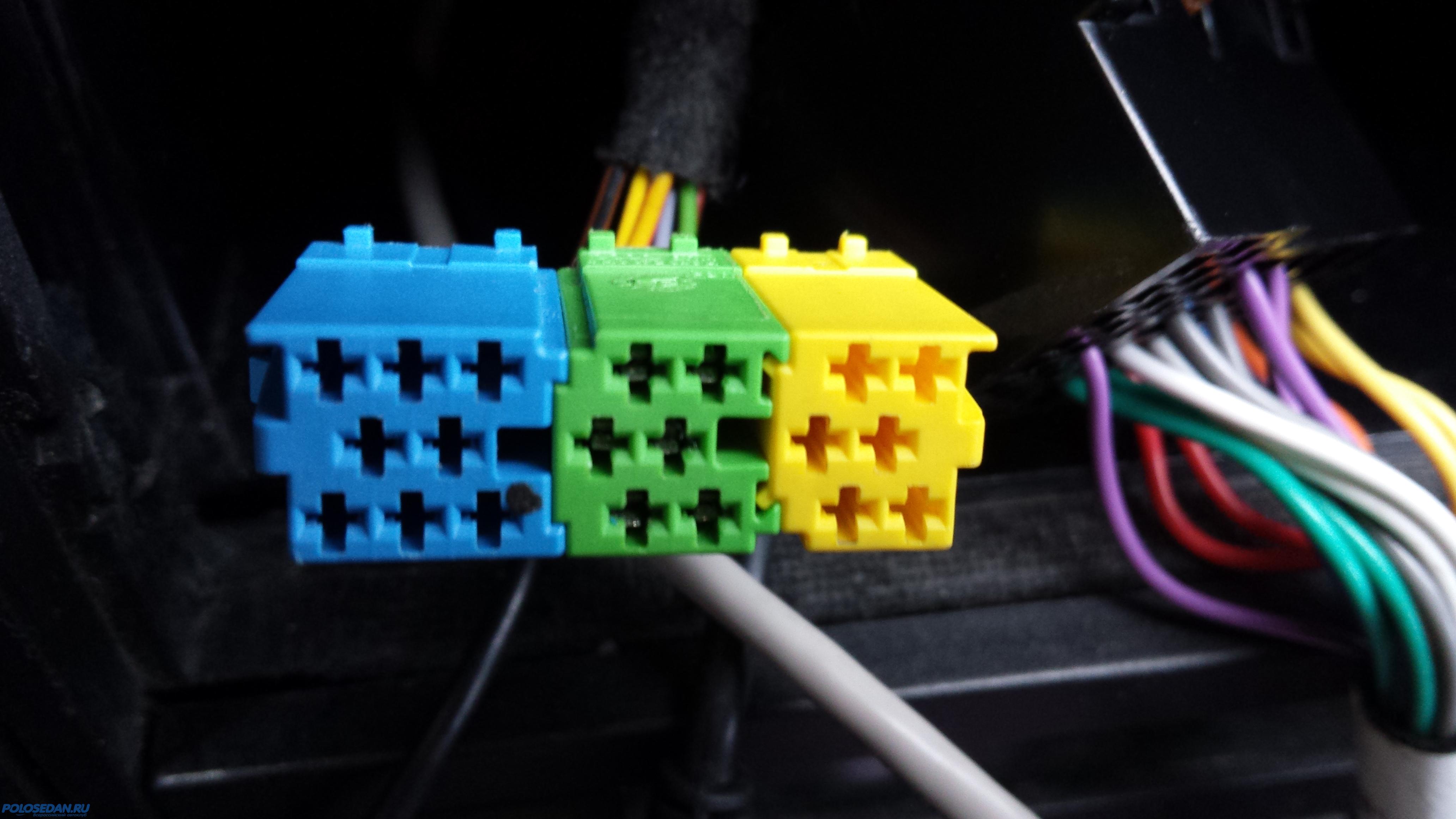

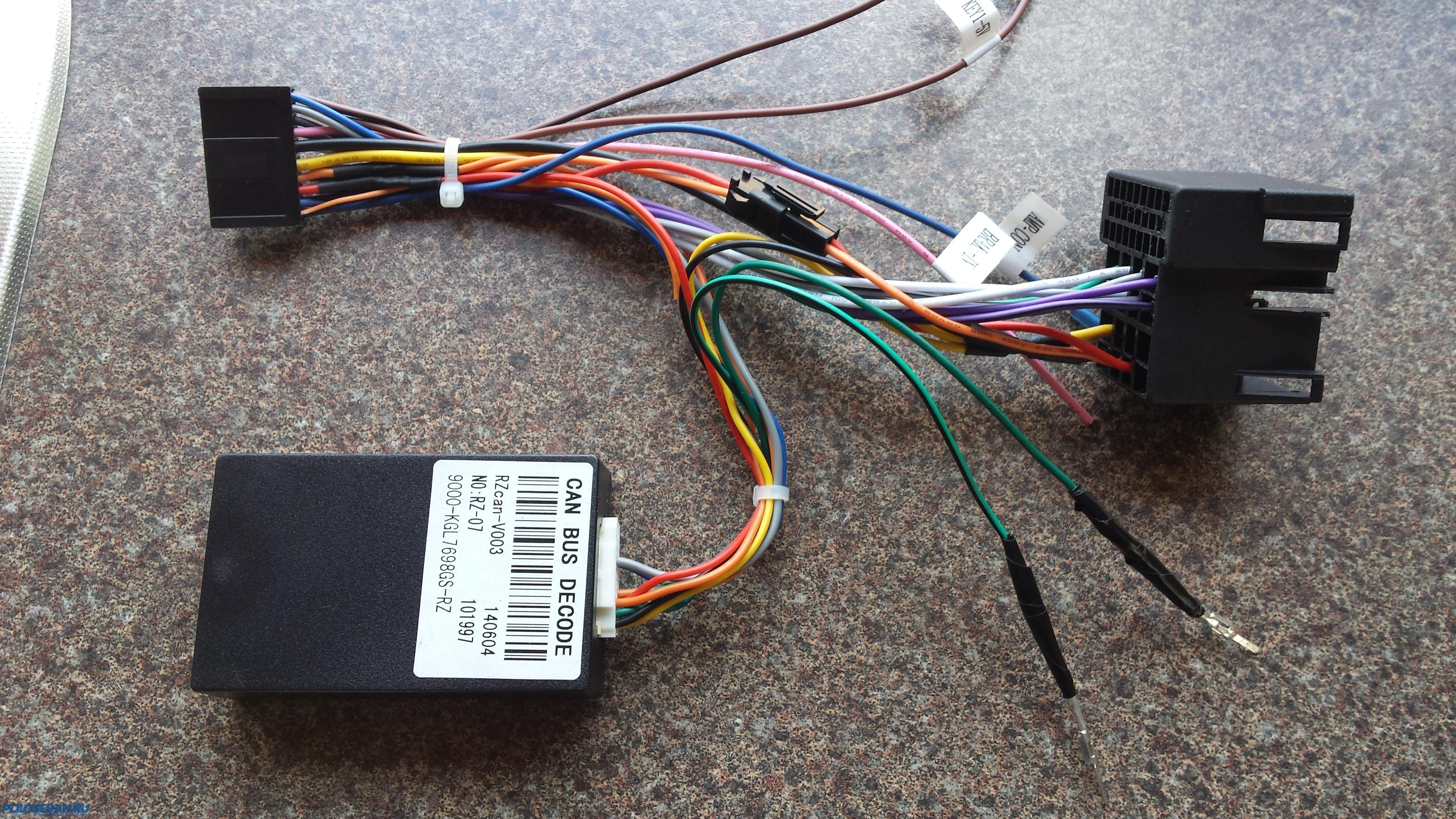

Всем Привет
Представляю вашему вниманию FlyAudio G7007F09 - Штатное головное устройство для VOLKSWAGEN Polo Sedan
Подходит на любой год выпуска и комплектацию автомобиля!
Информация по ссылке: http://flyaudio-shop.ru/products/17707874
Текущая цена уже со скидкой.
Если при заказе в Комментарии написать: Я с Форум Клуба Polo Sedan то скидка ещё 10%
Зарегистрирован: 23 апр 2015, 22:33
Откуда: Latvia
Имя: voldemars
Здравствуйте, пожалуйста, помогите мне с этой шине CAN который должен быть подключен к двум зеленых провода должны быть в состоянии видеть на дисплее панели управления. VW Sharan 2009.g.
Магнитолы на Androide
20150425_202240.jpg [ 2.96 МБ | Просмотров: 5062 ]
20150424_143644.jpg [ 1.88 МБ | Просмотров: 5062 ]
20150424_143326.jpg [ 5.13 МБ | Просмотров: 5062 ]
