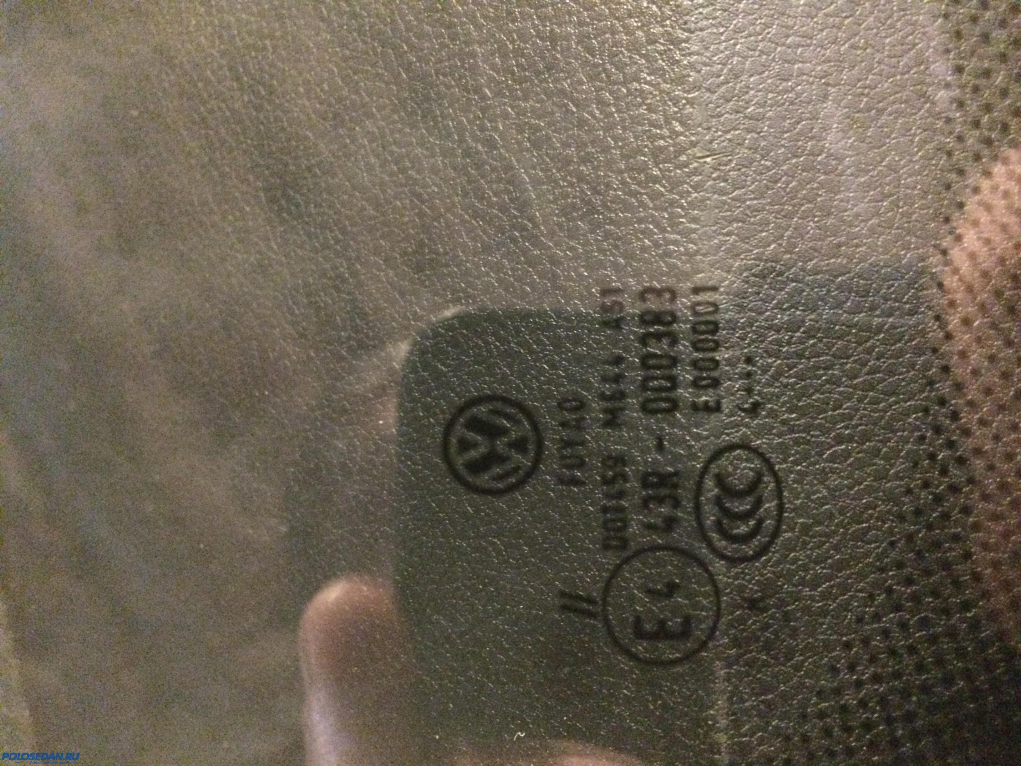

в силу обстоятельств заменил стекло у ОД на вот это(см фото)
не вникал что есть что, надеюсь что все ок.
Потертости от дворников
