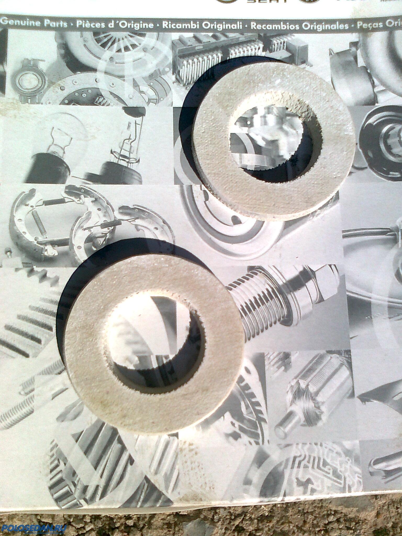

На драйве писал человек что поставил резиновую шайбу (примерно внеш. диаметр 80, внутренний 40, толщ. 8 мм над чашкой кузова (между чашкой и самой верхней металлической шайбой стойки), говори стуки пропали.

Лучше под чашку , как сделал я , за одно и клиренс увеличился bt

Шайбы изготовил из белой вакуумной резины h=8мм с указанными размерами с помощью "балеринки" - приспособления для сверлильного станка с 2-мя резцами и центральным конусом-шилом. Резина мягче черной, по Шору ближе к 50.
Сообщения: 3153
Откуда: Tver region
Благодарил (а): 223 раз.
Поблагодарили: 969 раз.
Вот сами шайбы 80*40*8
Комментарий к файлу: шаибы
