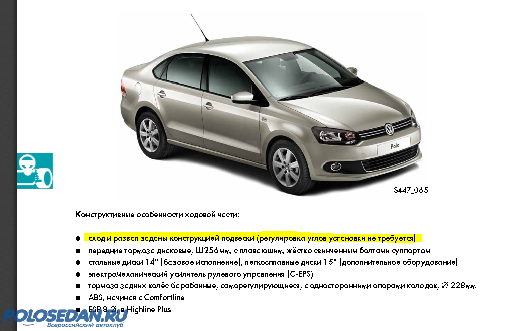

На Поло сход-развал вообще делать не надо? или я что-то не догоняю? :?
Регулировка сход-развала и кастера
Снимок.PNG [ 320.28 КБ | Просмотров: 7057 ]
Сообщения: 478
Откуда: Тамбов
Благодарил (а): 160 раз.
Поблагодарили: 311 раз.
Это про заднюю ось, скорее всего. Не могёт такого быть с переду.
Сообщения: 3153
Откуда: Tver region
Благодарил (а): 223 раз.
Поблагодарили: 969 раз.
Развал и кастер регулируются в ограниченных смещениях подрамника, хотя, подрамник вдоль оси авто запрещено смещать. Схождение регулируется как обычно длиной р/тяг, впрочем как и для установки руля в пол. прямо без его снятия. Балка задней оси имеет свободу в креплениях к кузову, значит тоже можно попробовать подрегулировать. Уже есть результаты отписавшихся на форуме.
