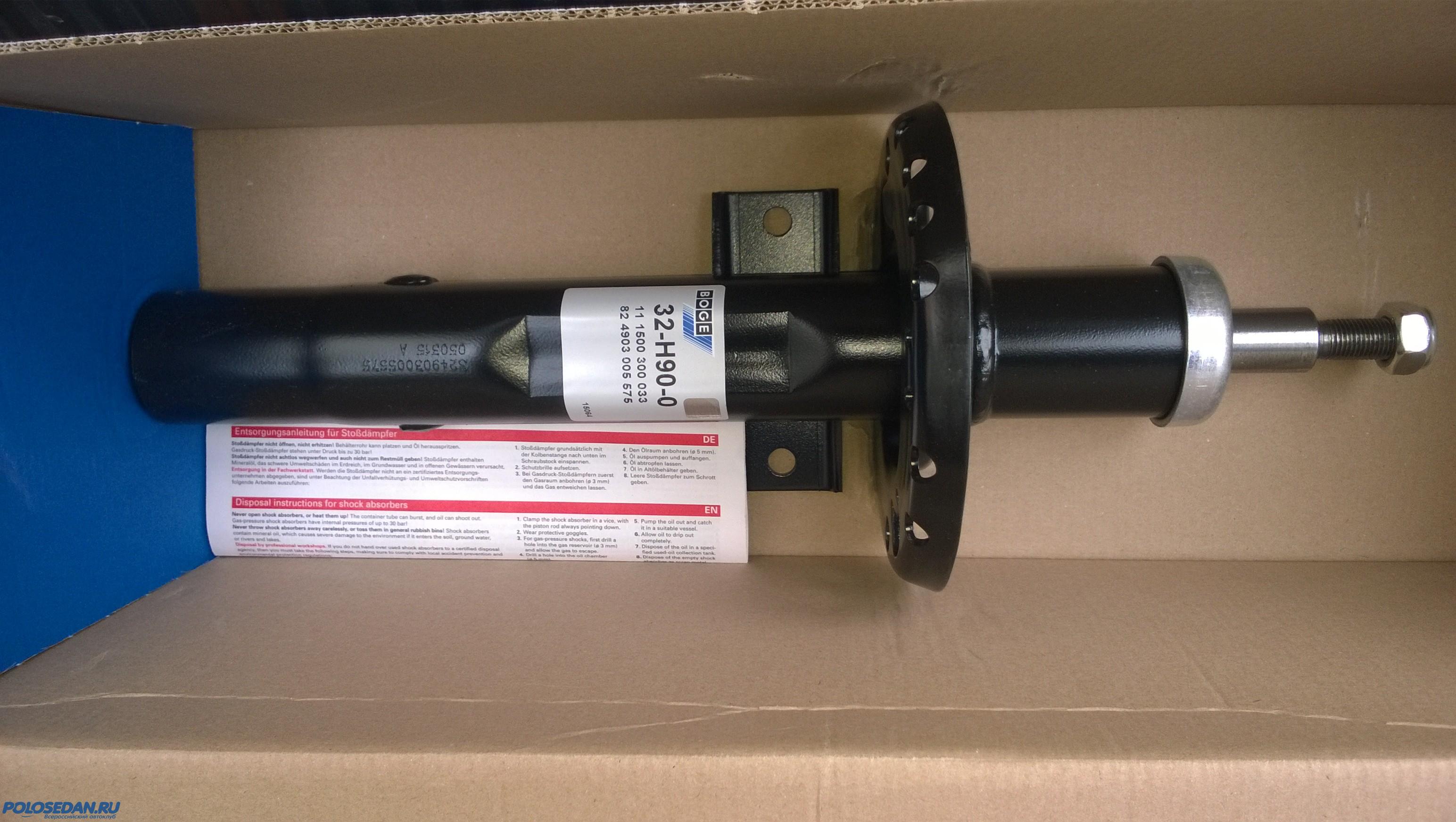

Заменил вчера передние стойки поставил Boge 32H900 масляные, результат отличный глотает все неровности, в повороты входит хорошо нет кренов и прочих неприятностей при езде. Заказал задние масляные Mapco 20811, прибудут в конце мая. Поставлю отпишусь.

Rommka, почему решил чисто масляные ?

Масло выбрал по причине: Каяба откатала всего 30т., из них только первые 10т. хорошо, остальные отвратительно. Задние аммы при получении замерю длину с вытянутым штоком, будет около 700мм заберу, меньше верну, закажу другие.

Судя по фото нету удерживающей шток лямки.
Крепления под тормозные шланги на них есть??
