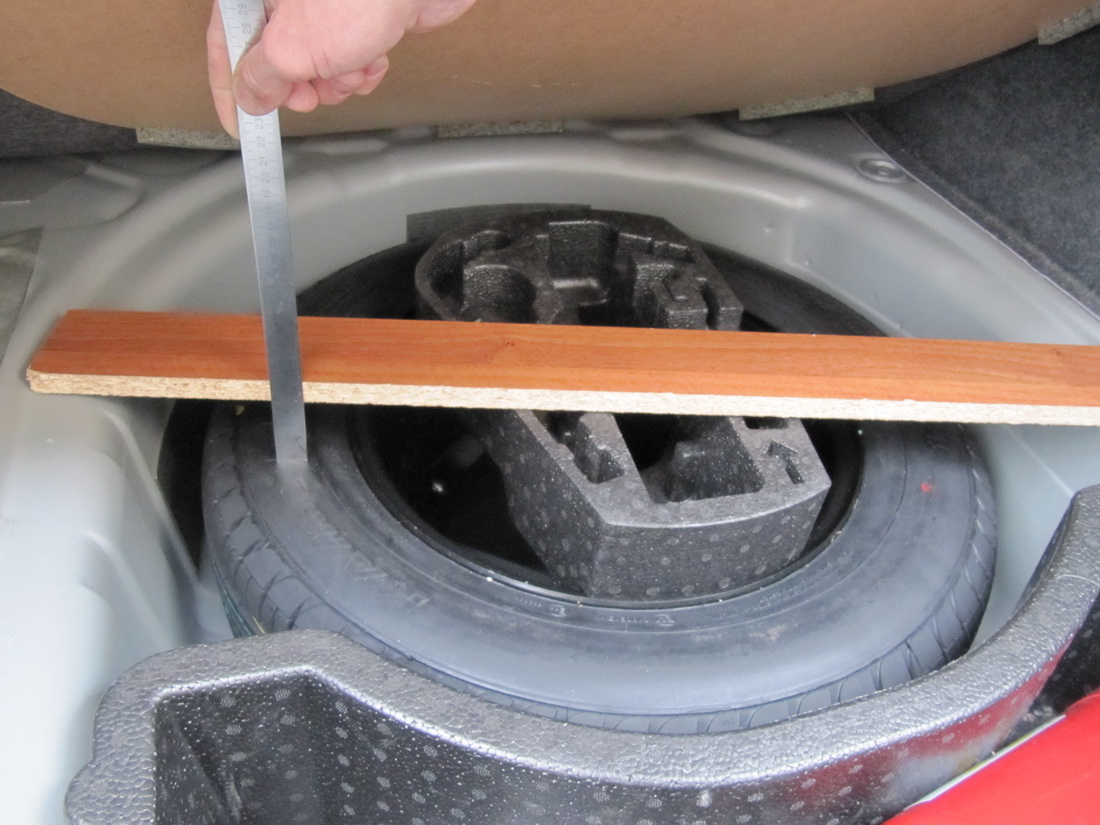

xrt писал(а):
В нишу запаски какой максимальный размер влезает?
В нишу запаски без проблем войдет любое колесо, которое без особых натяжек можно устанавить на ФПС, запас по ширине профиля от штатки целых 50 мм (см. фото). Однако, нужно иметь в виду, что органайзер, который вставляется внутрь запаски (опирается на привалочную плоскость), рассчитан на колесо 14" с вылетом ЕТ35 и практически в любом случае замены его придется пилить, то есть подгонять для устранения бугра на полу багажника.
Запаска она же докатка (все комплектации).

Ни чего я не пилил . Купил штамп. диск на 15 и резину на 15 соответственно и органайзер и колесо легли как родные, ну как с завода. И пол нормальный и чё там надо пилить непонятно????

Ребят, 16" на резе 205/45/16 влезет с органайзером в место запаски? :ugeek:
