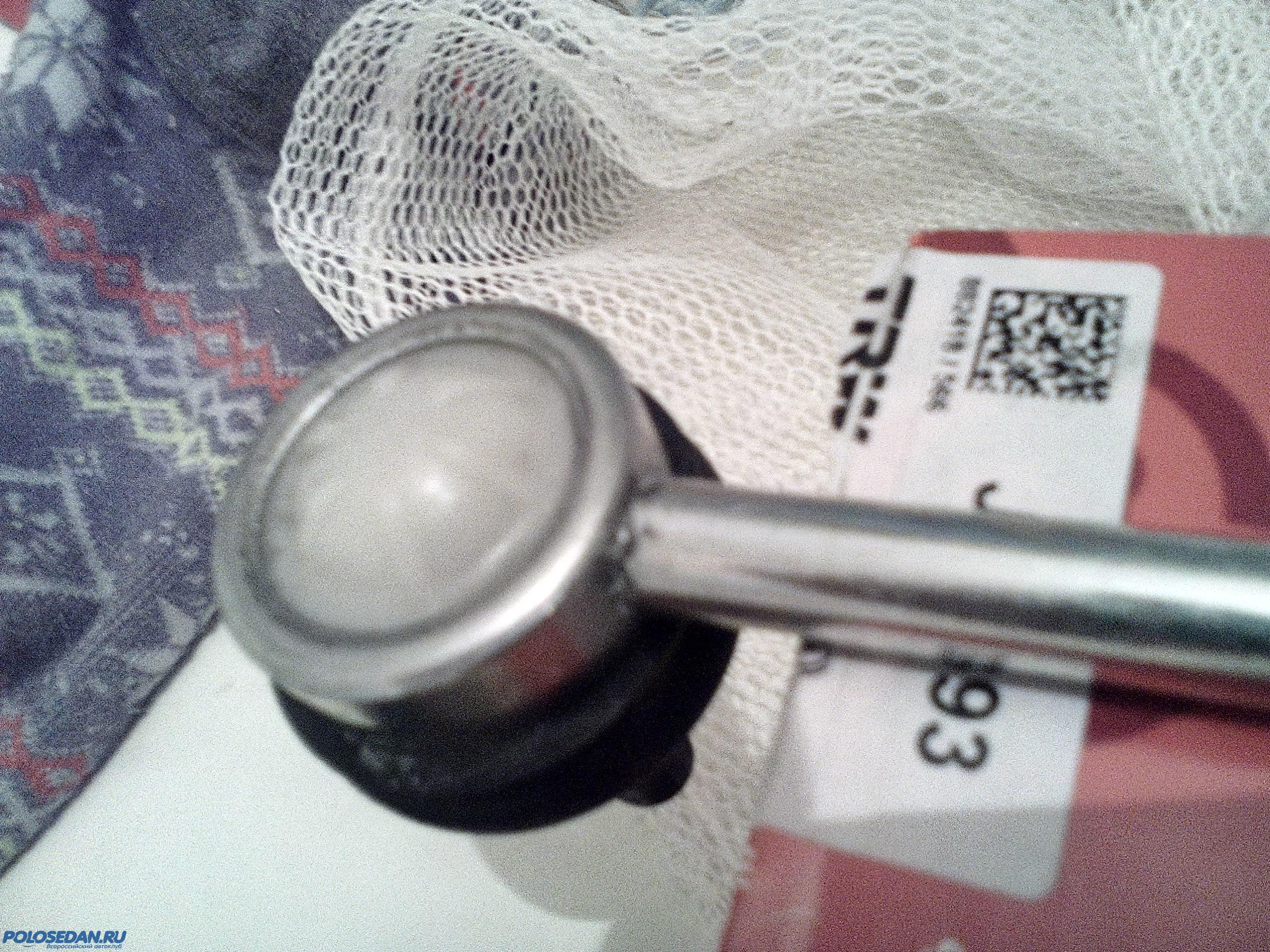

Всем Доброго времени суток! Забрал тут на днях из магаза стойки стабилизатора TRW сегодня вскрыл коробку и обнаружил что то что в ней находится отличается от фото на экзисте и сайте производителя, похоже на палевцо нарвался!!!, в месте где палка стыкуется с шарниром торчит стружка металлическая, такое чувство что шарнир просто вбили туда, сварного шва нет. Крышка пластиковая тоже не такая как на фото с сайта производителя. Производство Италия. Фото прилагается, качество правда не очень. Вот сижу и думаю сдать что ли их обратно, или рискнуть , поставить? :-? Что посоветуете?

Сдал бракованные TRW обратно, заказал и поставил LEMFORDER 2546302 с ними без косяков,по очучениям: держать в затяжных скоростных поворотах стало лучше, приятнее корректировать траекторию driver , разумеется и симфонии подвески стало меньше, но рейка все таки побрякивает.
