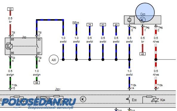

Set писал(а):
Интересно, какой сигнал с это датчика снимается, омический? Я к тому, что в случае когда подозрения падают на этот датчик, можно подать на колодку от датчика сигнал, который соответствует исправному датчику. Ну если это датчик давления, то всё таки думаю что на выходе мозги видят сопротивление.
Там не все так просто. Этот датчик давления комбинированный. Вот что пишет ELSA.
Этот датчик высокого давления -G65- установлен вместо манометрического выключателя климатической установки -F129-.
При подаче питания датчик высокого давления выдаёт прямоугольный сигнал или телеграмму. При изменении давления в системе изменяется и этот сигнал.
По этому сигналу последовательно подключённые блоки управления вентиляторов радиатора, блок управления двигателя, панель управления и индикации климатической установки Climatronic -E87- или блок управления Climatronic -J255- и т.д. рассчитывают давление в контуре циркуляции хладагента и соответствующим образом управляют вентилятором радиатора, двигателем и электромагнитной муфтой компрессора климатической установки -N25- или изменяют управление регулировочным клапаном компрессора климатической установки -N280-.
Принцип работы аналогичен датчику F129
Этот манометрический выключатель имеет 3 функции:
1. При росте давления в контуре хладагента (ок. 16 бар) переключает вентилятор радиатора на ближайшую большую ступень скорости.
2. При превышении допустимого давления (ок. 32 бар) отключает климатическую установку (например, при недостаточном охлаждении двигателя).
3. При недостаточном давлении (ок. 2 бар) отключает климатическую установку (например, при утечке хладагента).
Указание
Манометрический выключатель -F129- заменяет датчик максимального давления -F23-, датчик минимального давления -F73- и датчик максимального давления для электромагнитной муфты -F118-.
Вот схема его подключения:
Неприятная история - отказал кондиционер в VW Polo седан !
g65.jpg [ 54.75 КБ | Просмотров: 8705 ]
На вход 3 датчика идет +12в
На вход 1 идет масса
Вход 2 - сигнал на блок управления, который в свою очередь управляет сигналом на вход 86 реле, которое уже включает компрессор по 87.
Вот пример сигнала с датчика
А здесь метод его проверки:
Проверка сигнала давления G65
