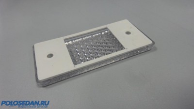

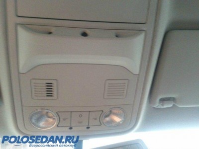

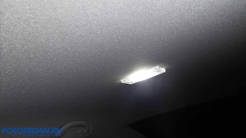

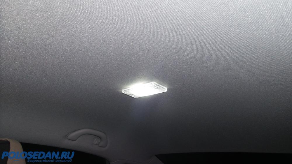

На предыдущей машине весьма радовали два плафона освещения салона - для передних и задних пассажиров. Сделал на Поло так же....
Собственно, главная задача, которая решалась - минимальный колхозинг. Вернее, колхозинг, который почти таковым не выглядит :D Ну и символическая стоимость, конечно же.

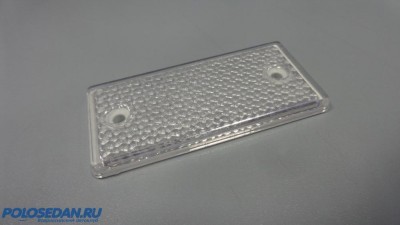

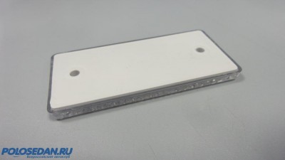

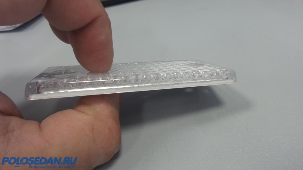

Посмотрев имеющиеся в продаже универсальные плафоны и плафоны от разных авто, убедился, что у всех них главная проблема - значительная высота. Смотрятся они на потолке вследствие этого - неважнецки...Грубо. В итоге купил... катафот :) От какого-то грузовика, вроде.... Совершенно плоский, высотой 5 мм. Смотрится хорошо. В нем прекрасно поместилась светодиодная панелька на алюминиевой плате.

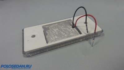

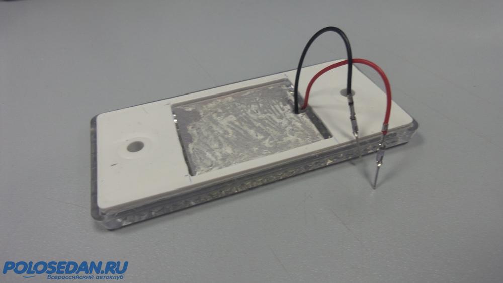

Катафот склеен из 2 частей, но он разбирается. Купил два на пробу - и не зря. Первый разобрал, в "днище" вырезал квадрат под светодиодную панельку и склеил термоклеем. Термоклей видно через стекло катафота - несильно, но некрасиво. Во втором уже без разбора вырезал квадрат режущим диском на дремеле...

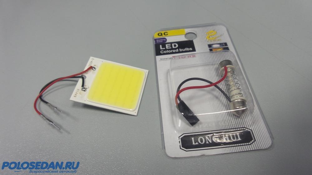

Светодиодная панелька продается в качестве замены цилиндрической лампочки-"веретена". отрезаем болванку-пустышку - контакт для установки вместо лампочки, припаиваем провода подлиннее. Двусторонний скотч убираем, очищаем остатки клея. В принципе, можно использовать, как есть, но от 14 вольт она потребляет почти полампера, светит нездорово ярко и люто греется, несмотря на алюминиевую плату. Долго не проживет. В общем, тут все зависит от навыков электронщика. Я для своей сделал стабилизатор тока.

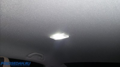

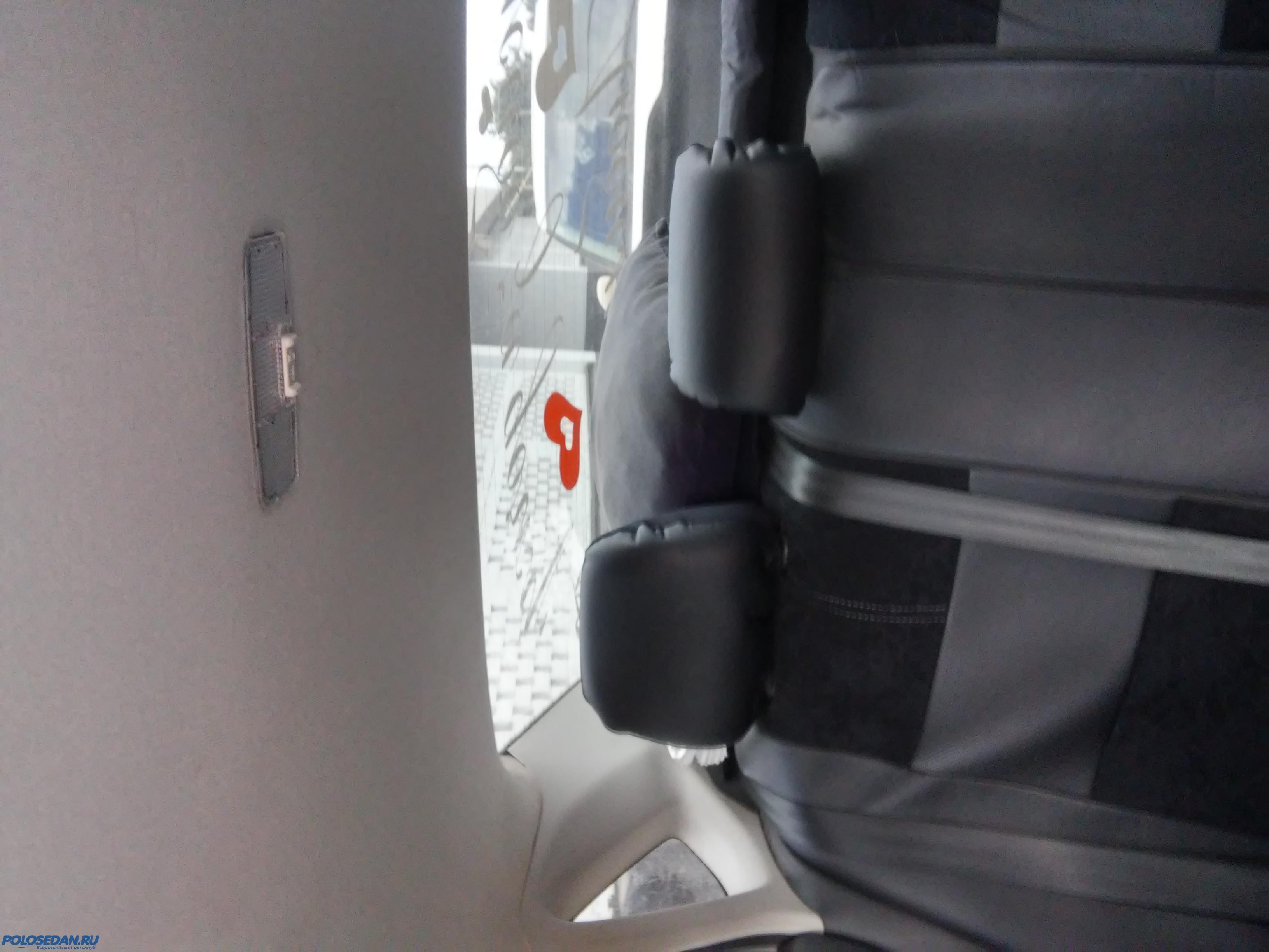

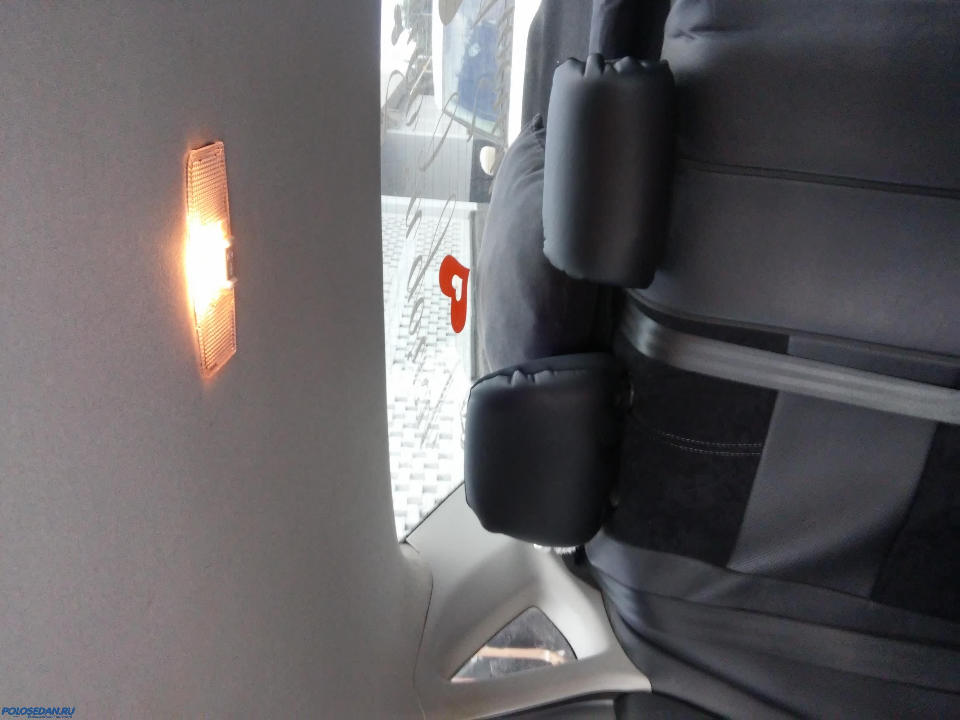

Берем просечку и проделываем в покрытии крыши отверстие миллиметров 8. Не стучим, а просто крутим рукой - покрытие режется хорошо. Затем вынимаем передний фонарь и протягиваем между крышей и потолочным покрытием протяжку. С помощью неё протягиваем под крышей провод. Подключаем его к лампе переднего светильника, прикручиваем двумя саморезами к потолочному покрытию второй фонарь.
Результат мне очень понравился.. Выглядит аккуратно и крайне скромно и неброско. Светит классно, свет рассеянный, равномерный.
Однако сфоткал результат - выглядит странно... Именно на фото - странно, хотя на глаз - вполне удачно. Подозреваю, что фото может создать несколько обманчивое впечатление о результате...
Поэтому, если кто пожелает повторить, но опасается шибко колхозного эффекта - предлагаю такой выход из ситуации. Катафот такой стоит 30 рублей. Купите и приложите к потолку. Сами увидите, как это выглядит. Не понравится - выкинете его просто без особого ущерба...

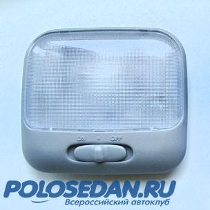

Заказал себе плафон от шевроле ланос, цена по экзисту 130 рублей. Номер детали 96236130, после установки выложу фотографии
