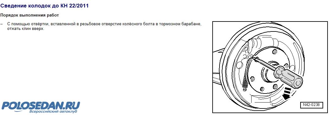

Вы не туда смотрите, судя по картинке - это внутренняя сторона тормозного щита, показанная заглушка закрывает окно, предназначенное для визуального контроля остаточной толщины тормозной накладки, а сводить колодки нужно, действуя с лицевой стороны тормозного барабана. Колодки задних тормозов сводятся путем следующих манипуляций:
Задние тормозные колодки и барабаны (диски) для VW Polo.
После 22 календарной недели 2011 г..jpg [ 64.83 КБ | Просмотров: 6927 ]
До 22 календарной недели 2011 г..jpg [ 79.39 КБ | Просмотров: 6927 ]

Андрей , это руководство для барабана с буртом , а автор пишет что у него без бурта , там регулятор имеет барашек а не клин ...

Ну извините, третьего варианта в ELSA нет. И как можно с внутренней стороны тормозного щита сводить колодки? Это какой же воспаленный мозг мог придумать такой конструктив? Там же не видно ни черта, да и неудобно это.

Тёзка , извини меня за мой марсианский :-) видимо я не очень ясно изьясняюсь . Место проникновения к регулятору ты правильно сказал , в отверстие барабана для болтов , но вот дальше инструкция для тормозной системы для барабана с буртом 1KC , да там надо поддеть клинишек/регулятор (у меня к примеру такой) , а у автора/вопрошающего тормозной барабан без бурта 1KH , вот у него надо не поддевать клинишек а крутить "барашек" на регуляторе .
PR-1KC (барабан с буртом) - клинишек , в позиции 13 крайний справа
PR-1KH (барабан без бурта) - регулятор с барашком , позиция 12

Андрей, тогда моя первая картинка из ELSA со сведением колодок путем утапливания рычага стояночного тормоза к какому барабану относится?
PR-1KH :oops:

Не пойму тогда, зачем в таком барабане что-то крутить для сведения колодок, если ELSA говорит - «дави на рычаг»!
По опыту с предыдущими авто , дави на рычаг не помогало (закисал регулятор) , а вот крути барашек всегда срабатывало 100 % bt
