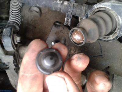

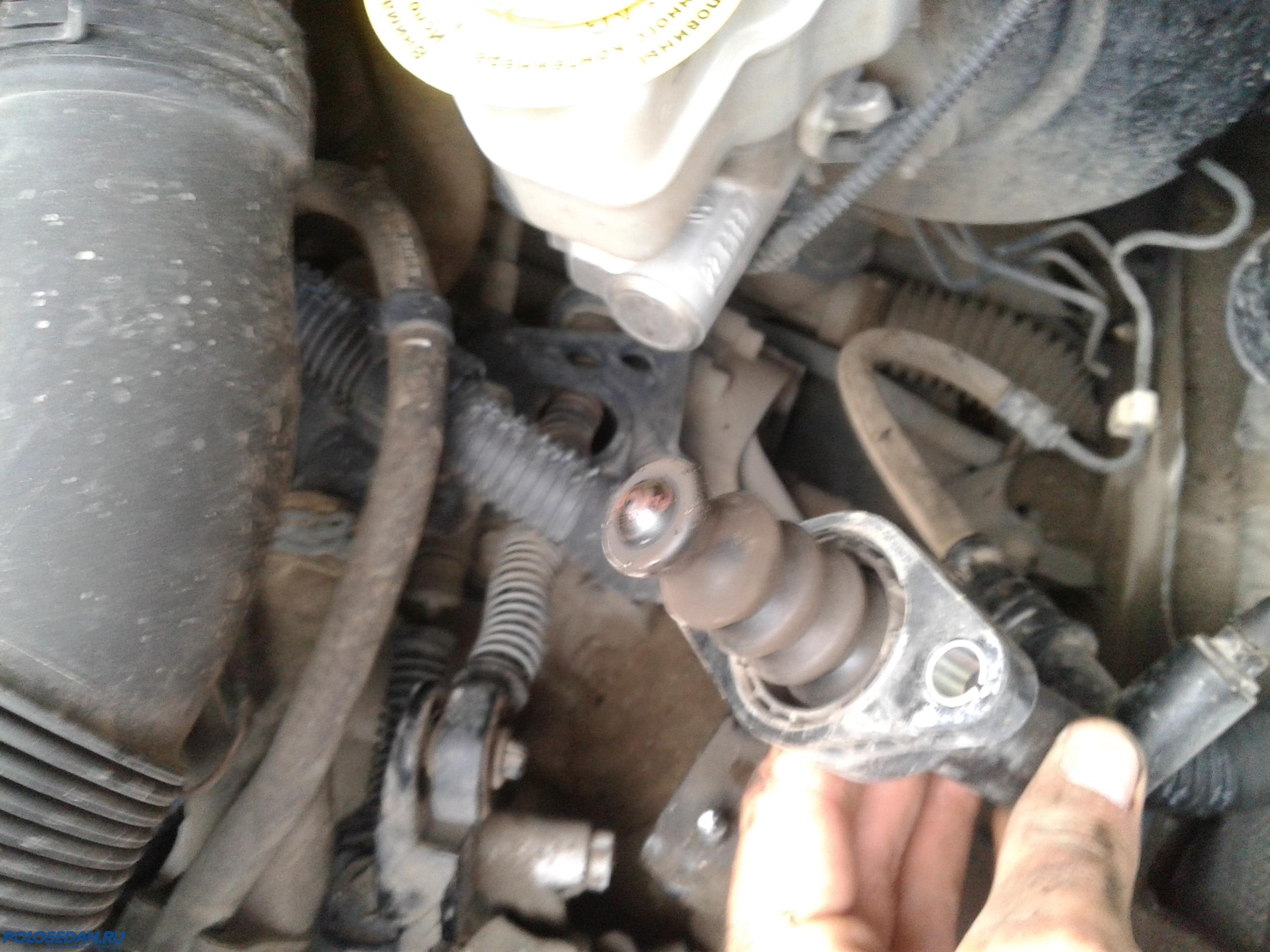

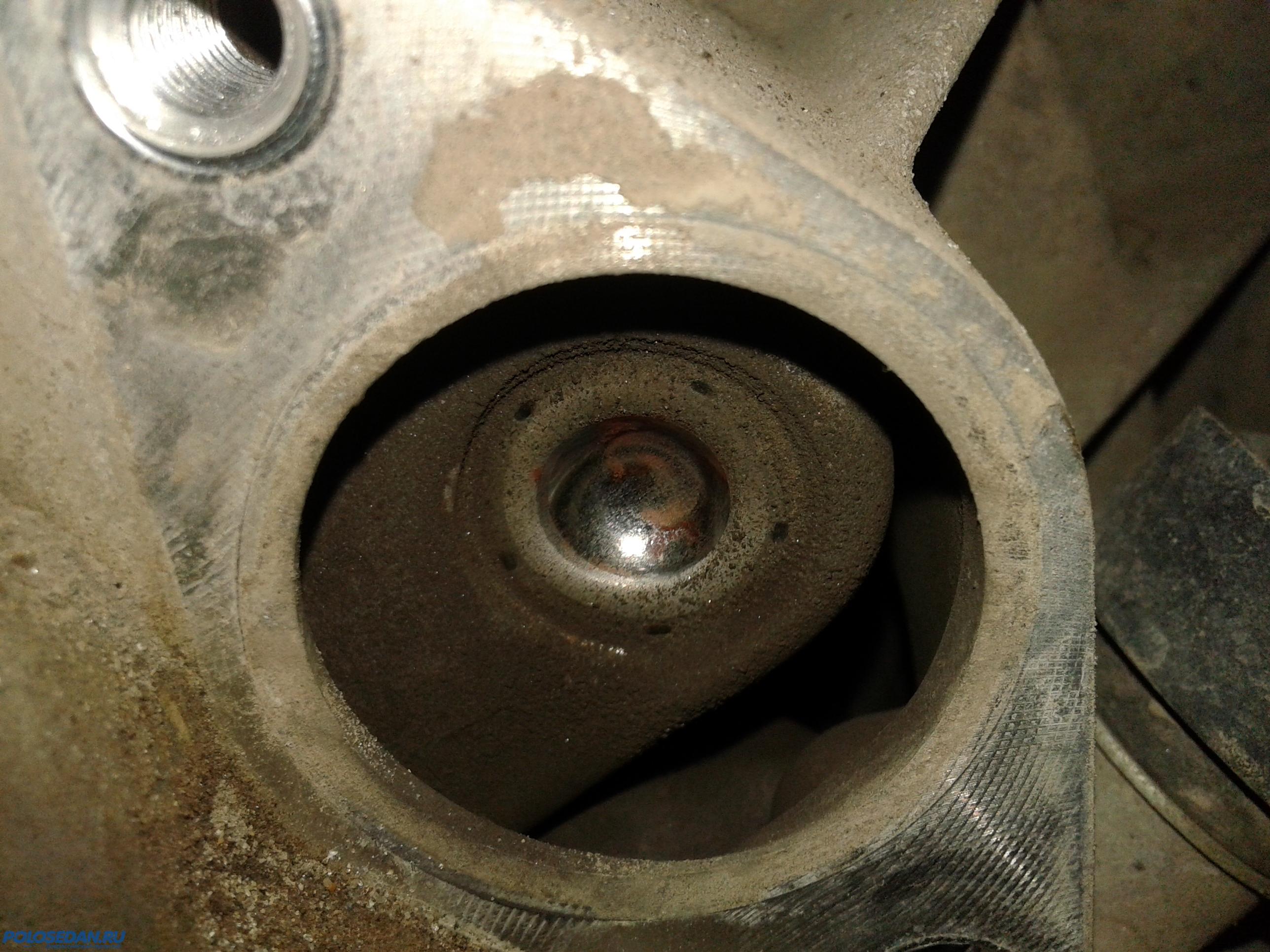

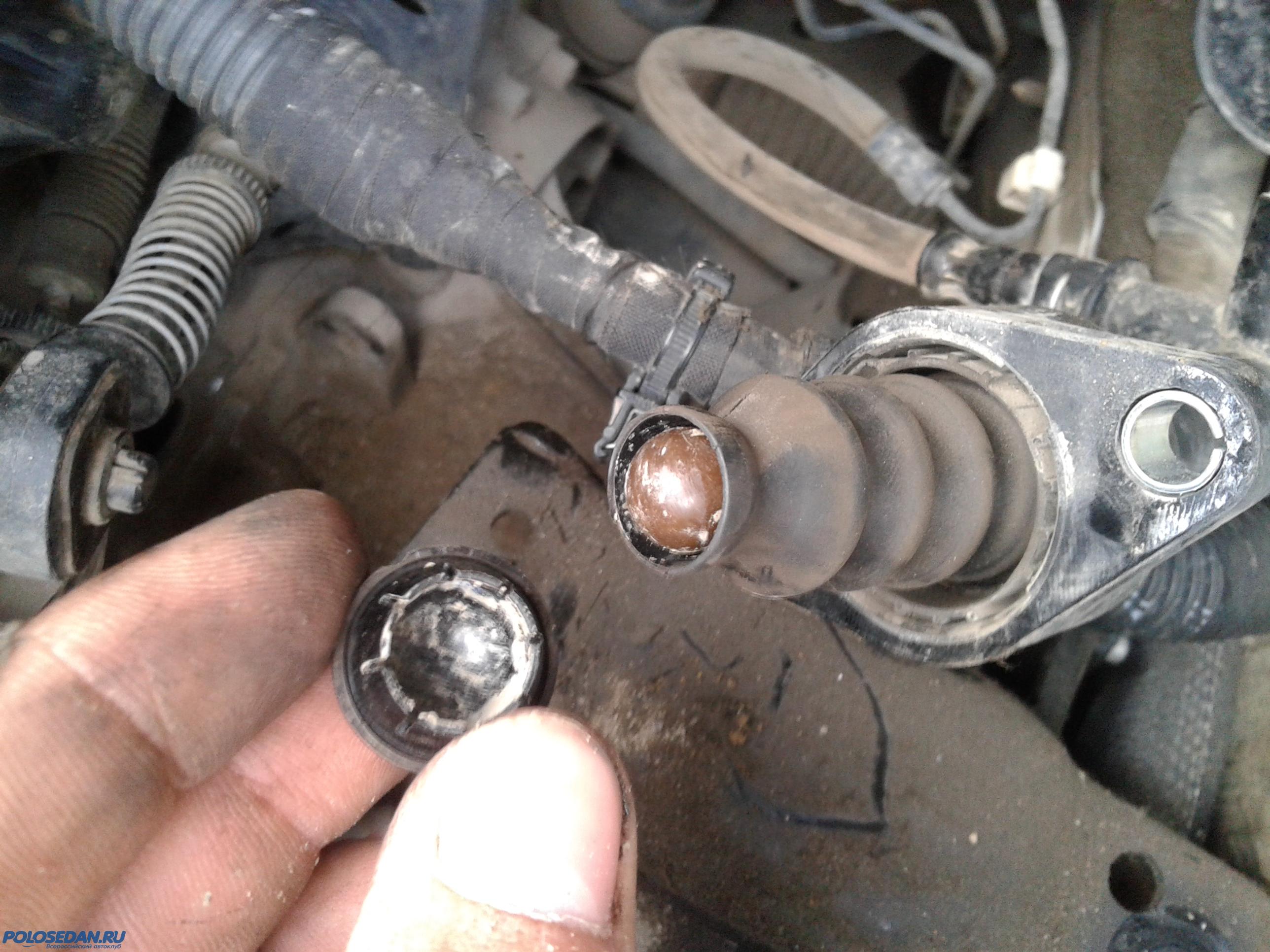

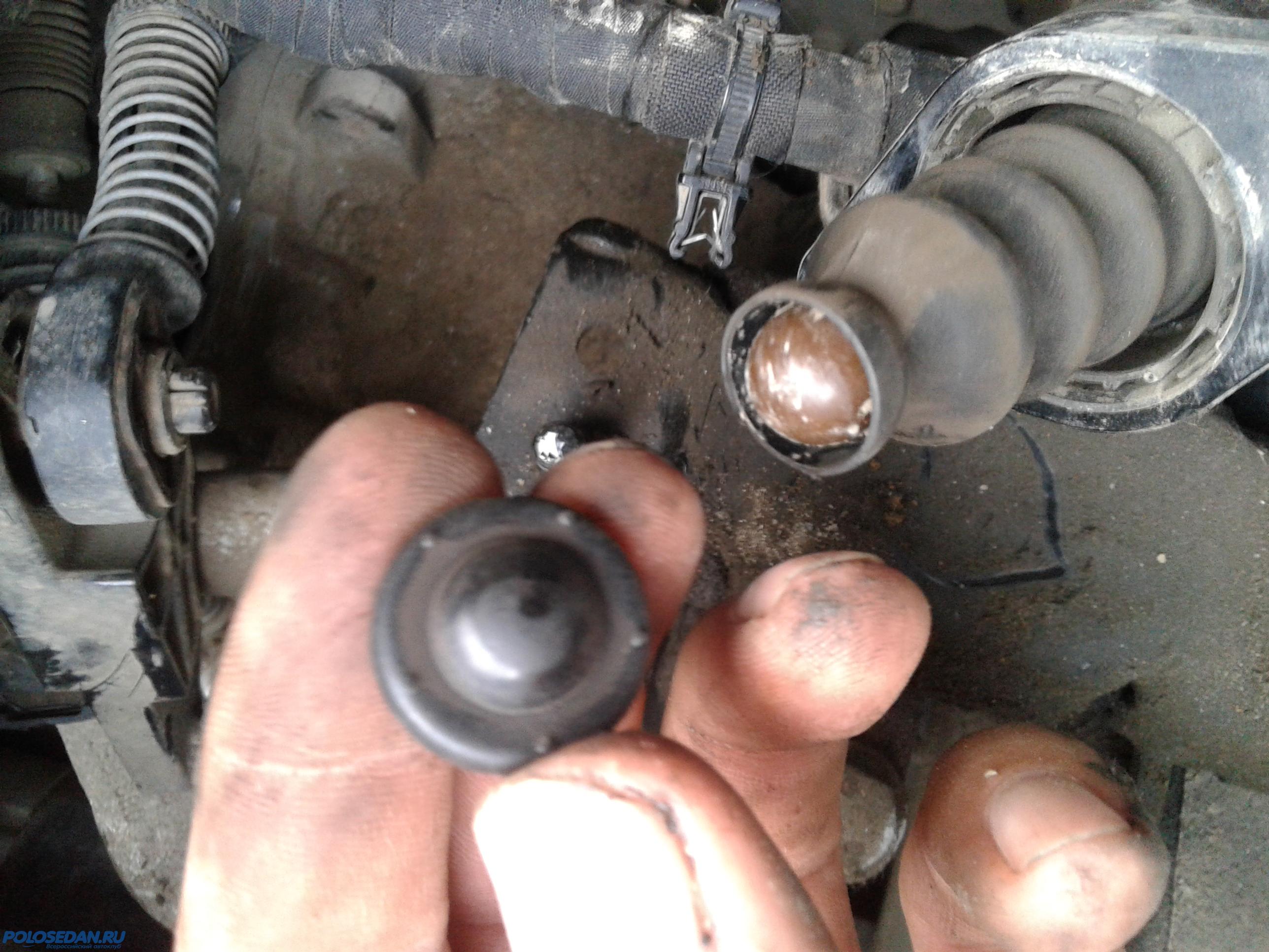

Ещё раз ОГРОМНОЕ СПАСИБО Игорю13!!! Эффект от смазки штока РЦС 100%. Снял колпачок на штоке РЦС, а там белые сухие остатки от смазки. Смазал головку штока РЦС новой смазкой, одел колпачок на место, удалил излишки смазки, установил РЦС на место и вот оно СЧАСТЬЕ!!!

Одной рукой держишь за шток, а другой колпачок просто тянешь и он снимается со штока. Клипсы с головки штока сходят и всё. На фото выше видно их. Регулировка сцепления не нарушается.
