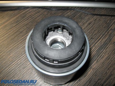

все таки по давлению вопрос снят не полностью, вот фото w712/93
Масляный фильтр, оригинал, аналоги...

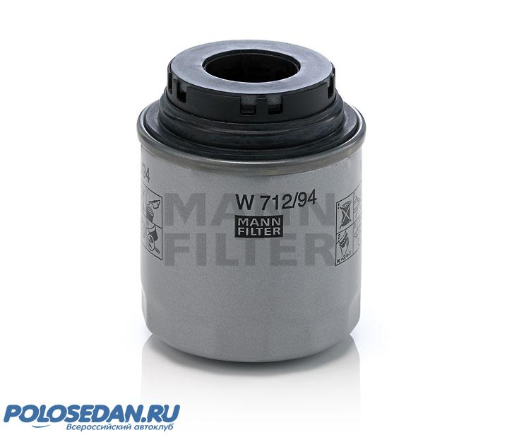

и w 712 /94
001.jpg [ 36.71 КБ | Просмотров: 10402 ]
На 712/94 есть дополнительная резинка которая закрывает нижние каналы идущие к фильтру. то есть масло из поддона в фильтр попадает только через верхние каналы в этой чертовой пластмассе. а в 712/ 93 каналов получается больше масло легче прокачивается к фильтру, так может быть если сопротивление меньше то и давление в системе меньше или я уже параною.? :?
Это не основной путь масла. См. устройство фильтра, место, где этот фильтр вкручивается. Фильтр типа жигулевского для примера направления потока масла, но наш не совсем такой. Изображение

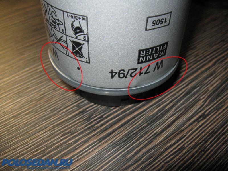

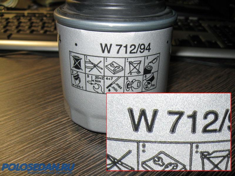

Пришла пора менять масло, и встала проблема выбора фильтра. После изучения вопроса, был выбран, заказан и куплен фильтр MANN W712/94. Получив, немного смутил его внешний вид. Само качество сборки, покраски, завальцовки очень хорошее. Резиновые уплотнители тоже сделаны качественно. На верхнем кольце есть концентрическая мелкая насечка (если ее можно так назвать), смотрел фотки оригинальных фильтров, вроде бы похоже. Резьба внутри гладкая и блестящая, писали на подделках она бывает не качественная. Вроде-бы все говорит об оригинальности фильтра, но есть два подозрительных момента. В районе завальцовки имеются четыре странных выштамповки, впервые такое вижу на фильтрах. Хотя потом обнаружил на фотках оригинальных фильтров, на офф сайте MANN на фото тоже видны , хотя встречаются фото и без этой особенности. И оригинальный фильтр который якобы делается на одном заводе c W712/94, но на нем нет этих выштамповок. И еще один важный момент, шрифт. Он не четкий, это не поплывшая краска, как будто сделана обводка букв и символов. Краска механическим воздействием не стирается. В общем какой-то не однозначный фильтр попался.
Комментарий к файлу: Странный шрифт
IMG_0135.JPG [ 164 КБ | Просмотров: 10091 ]
Комментарий к файлу: Выштамповка в районе завальцовки
IMG_0134.JPG [ 167.47 КБ | Просмотров: 10091 ]

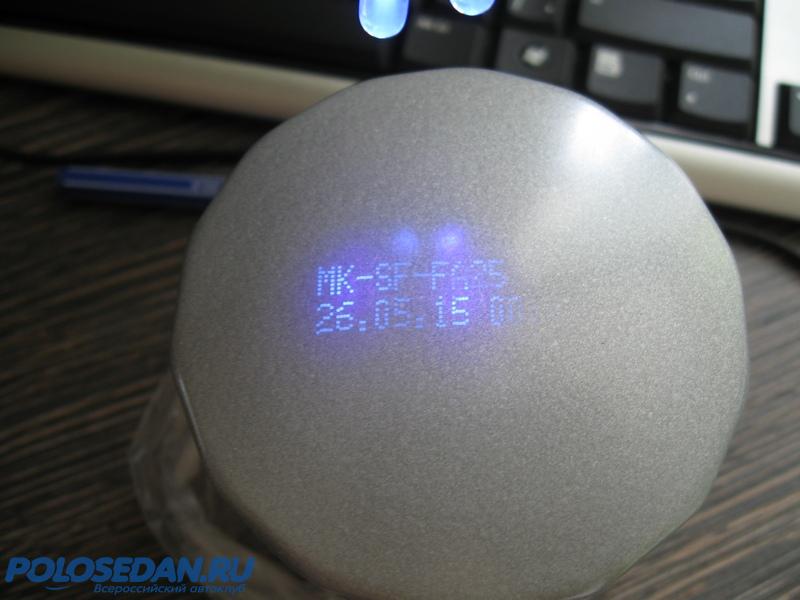

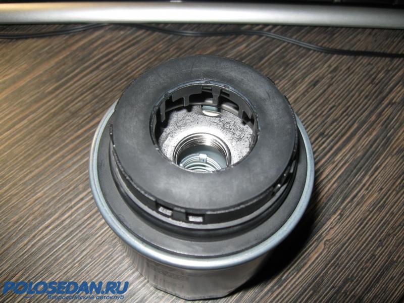

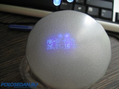

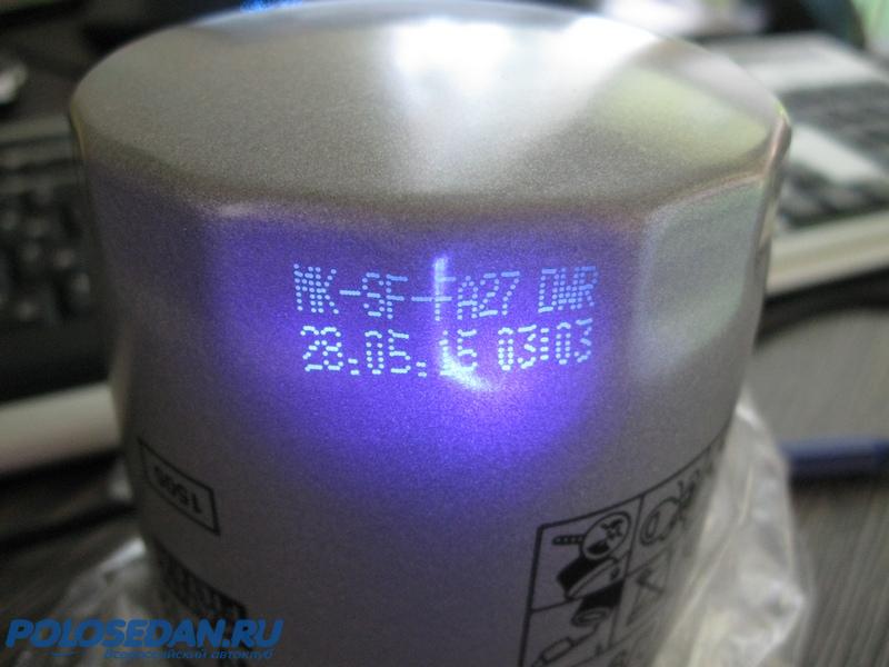

У меня такой же екземпляр из автодока. Уьтрафиолетом весь обсветил, ничего нет на нем.. а должны ли быть на манн эти метки, может лазером только на ваг филтры наносят?
В теме вроде писали, что на манн тоже наносится.
P.S. Себе взял оригинал, проверил ультрафиолетовым диодом. Все в порядке - надписи проявляются. Спасибо форумчанам за подсказку
Зарегистрирован: 06 май 2013, 14:33
Сообщения: 9
Откуда: ua
Проверил свой фильтр, да метки присутствуют, причем в двух мместах. УФ краски не пожалели. Так что, похоже фильтр не подделка.
P.S. хотя только сейчас заметил, на метках отличается дата. Ох уж эти китайцы ..... ))
IMG_0148.JPG [ 161.01 КБ | Просмотров: 11196 ]
