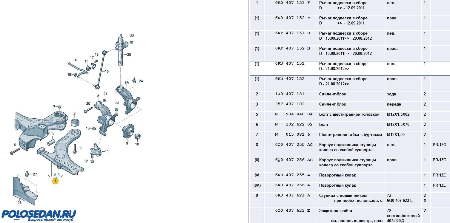

Сайлент-блоки передней подвески
Детали передней подвески.jpg [ 122.98 КБ | Просмотров: 74821 ]
Рычаги подходят на любой поло в кузове седан, вне зависимости от года выпуска!
