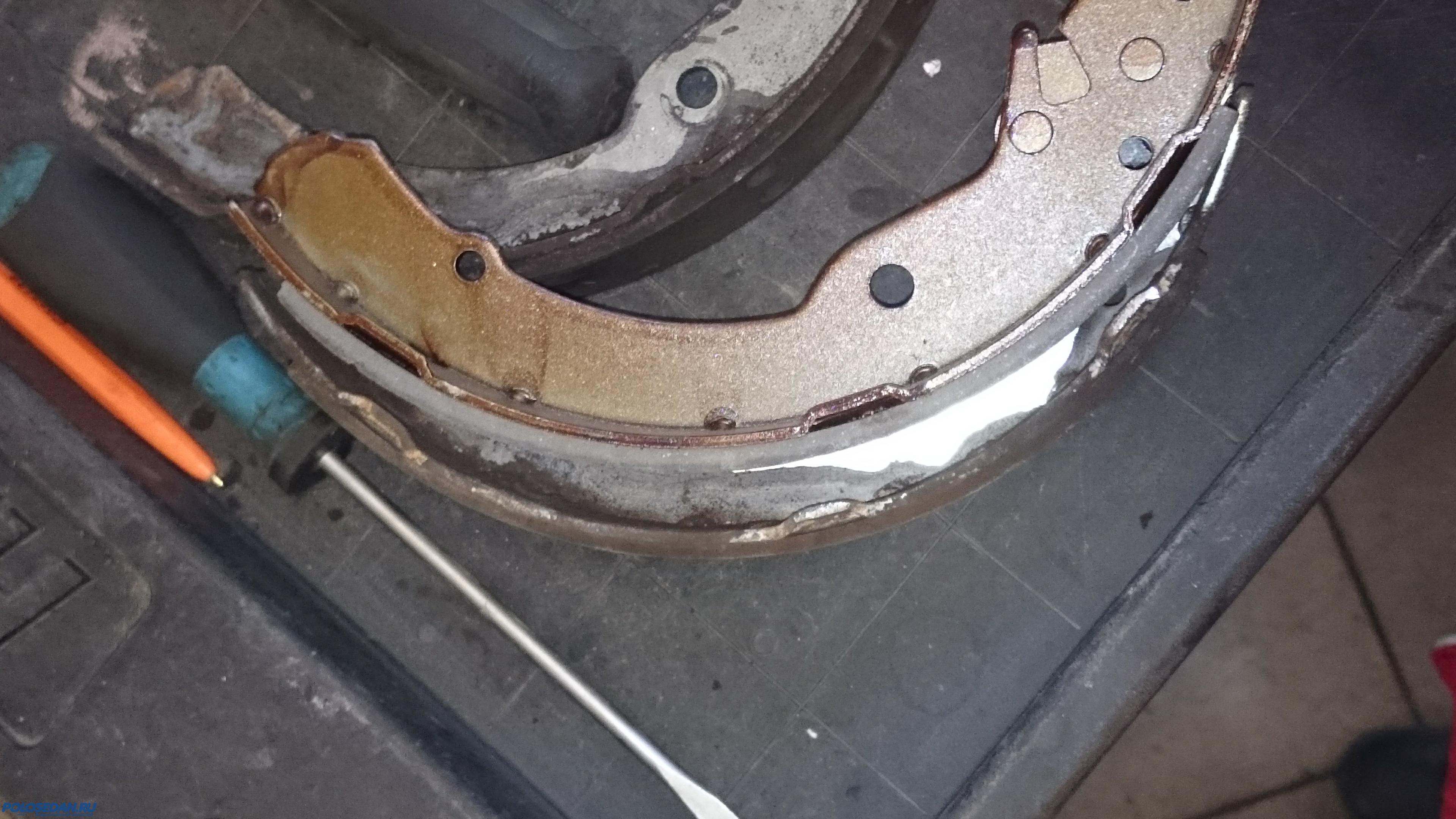

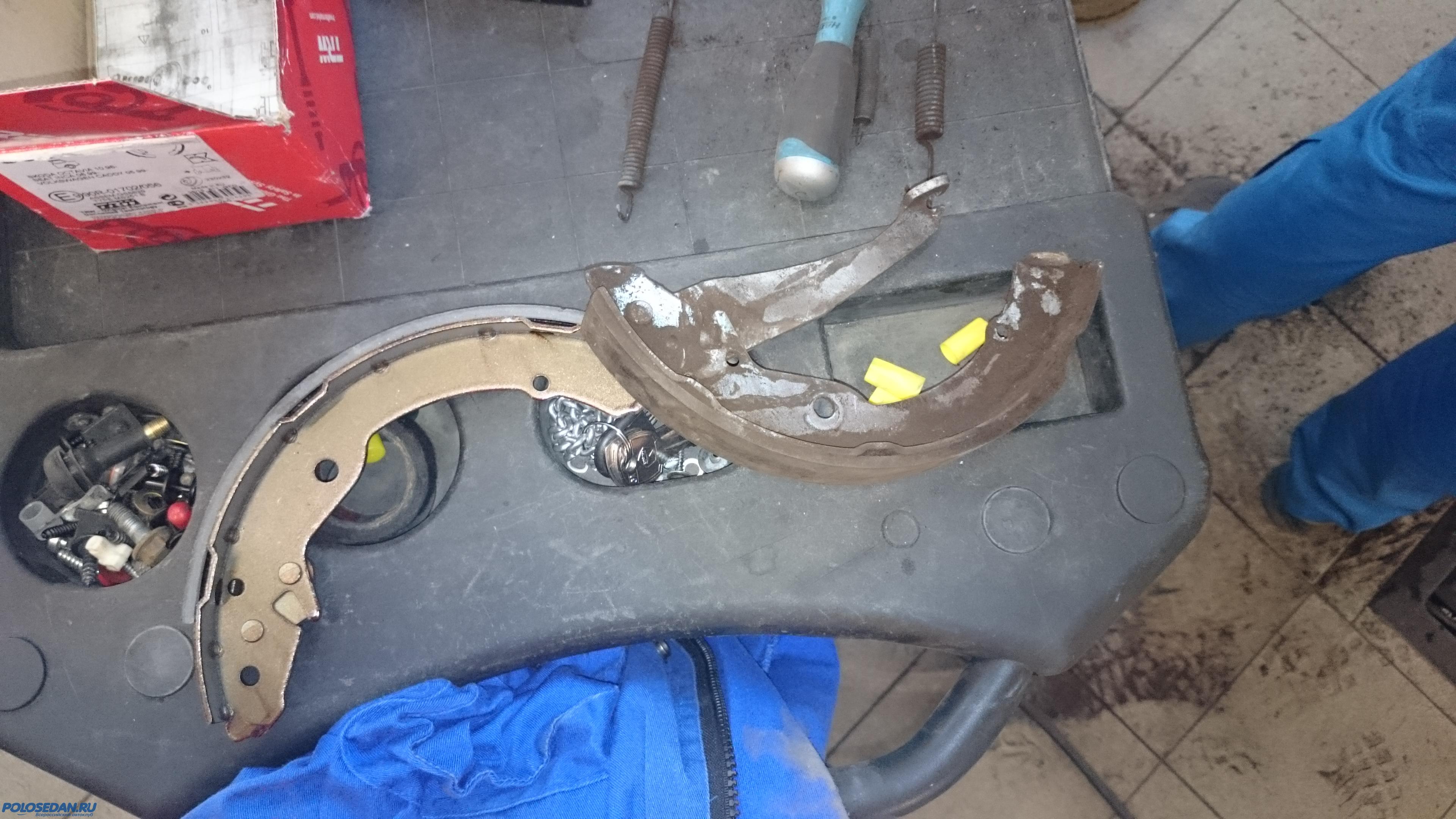

Доброго времени суток, однополчане!
Вся в смятении после вчерашнего посещения ОД Атлант-М.
На протяжении примерно четырёх ТО я просила их смотреть, как поживают мои задние колодки. По первости говорили, мол, "Пятнашку (15 тыс. км) ещё должны пройти - катайтесь пока, на следующем ТО смените". Приезжаю на следующее ТО. Та же песня. И так из раза в раз. На прошлом ТО мне было рекомендовано менять передние колодки вместе с дисками. Причём, чем скорее, тем лучше, т.к. диски стёрлись уже сильнее предела. Естественно, покупать их расходники я не собиралась и договорились, что куплю и приеду на замену. Они мол "Приезжайте с передними, мы Вам за одно и задние поменяем, как раз будет пора".
Передние диски-колодки в скором времени были поменяны без участия ОД. И вот вчера я приехала к ОД на очередное ТО, спустя 15 тыс км после того, как они последний раз смотрели мои задние колодки. Естественно, я после всего прочего, сразу говорю, мол, колодки поменять надо (т.е. не прошу посмотреть надо ли менять). Мне мастер меняет, и у меня появляется возможность сравнить старые и новые колодки (см. фото)
Задние тормозные колодки и барабаны (диски) для VW Polo.
DSC_0790.JPG [ 3.13 МБ | Просмотров: 7104 ]
DSC_0791.JPG [ 3.32 МБ | Просмотров: 7104 ]
Спрашиваю у мастера, мол разница в колодках незначительная. Ну пусть в половину стёрлась всего (даже меньше)! Но я же на них 120 тыщ. отбегала! Он мне в ответ невозмутимо, как и прежде: "Они пройдут максимум 15 тыс ещё..."
В общем, уехала от ОД с чувством, что меня систематически на протяжении двух лет разводили на замену колодок... И в результате им это удалось... И, по моим подсчётам, я на старых колодках ещё смело могу сотку отгонять...
Может, я чего не понимаю???? Может, на самом деле, надо было менять, а я напрасно кипишую???

Сообщения: 2449
Откуда: Владимирская губерния
Благодарил (а): 1046 раз.
Поблагодарили: 737 раз.
night1234, на старых ещё ездить и ездить...
Лох не мамонт.....не вымрет!!))))) Старым колодкам еще ходить и ходить..... полтос как минимум....
