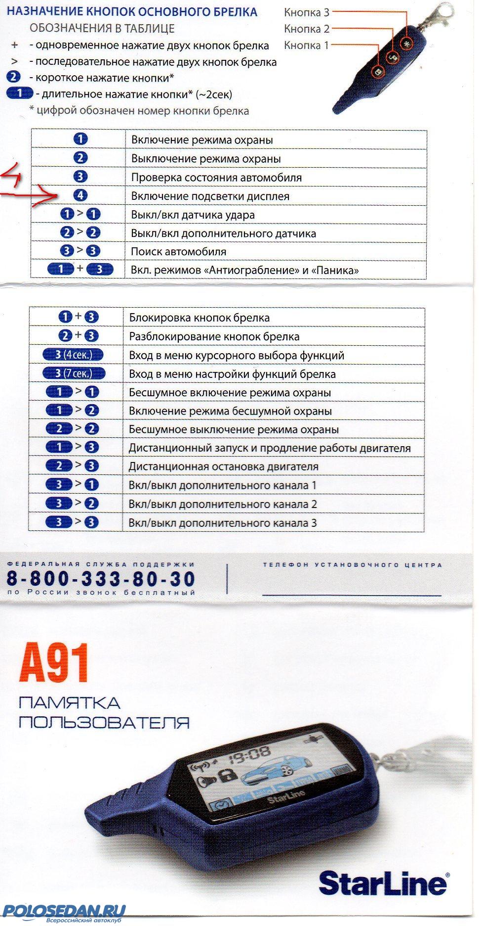

Прошу прощения,что не в тему...Что означает "подсветка дисплея кн-4" ведь там их 3.Это кнопка call на антенне?(поставили А 91 аналогом,всё вроде работает.пока не выявил проблем-тестирую)Благодарю всех.кто помогал советами!
Если можно, прошу конкретизировать вопрос. Откуда взято данное обозначение?

Autostudio писал(а):
С уважением, Михаил.
Вот оно
Комментарий к файлу: Памятка
Выбор сигнализации
A 91.jpg [ 433.02 КБ | Просмотров: 4850 ]

Роман 86 писал(а):
Вот оно
По-видимому, опечатка при переносе текста из инструкции к "старшим" системам Starline. В них как раз 4 кнопки.
Роман 86 писал(а):
Вот оно
