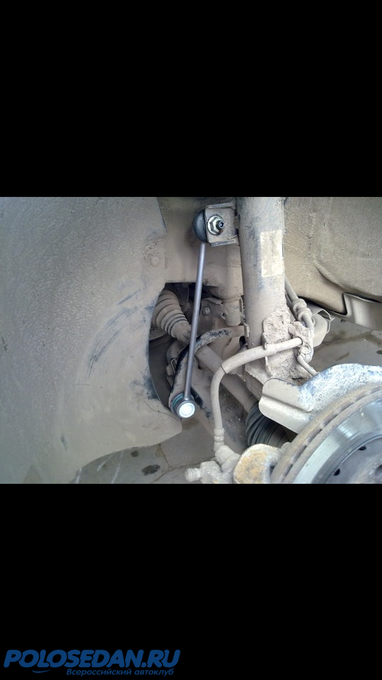

Господа...чот я не вкурю)))) Вчера чота заглянул в переднюю подвеску и увидел что стойка стаба прикручена в ушко, которое со стороны переднего бампера.... (недавно меняли стойки).... а мне что то в голову прилетело что они крепятся в ушко со стороны салона..... Так как правильно то?
Сообщения: 2449
Откуда: Владимирская губерния
Благодарил (а): 1046 раз.
Поблагодарили: 737 раз.
Олег151, правильно со стороны бампера . Думаю иначе то и не поставить .
Стойка стабилизатора поперечной устойчивости
Screenshot_2016-05-04-08-49-30.png [ 311.22 КБ | Просмотров: 5062 ]
