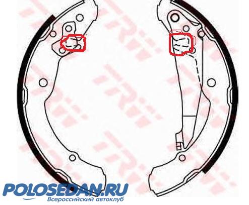

В общем подыбалсо я с колодками задними.... брал Линксавто.... написано на коробке-Поло Фольксваген.. по номеру бились как аналоги оригиналу... по размеру один в один с оригиналом...но!!!На колодках нет прорезей...куда вставляется распорная планка..... а на оригинале она есть..... на этом садом и гомора закончились... поставил назад старые... накладок там еще 2.5....3 мм.... еще тыщ на 30 полюбе хватит...Внимание вопрос-дайте фото внутренностей с барабанами БЕЗ БУРТОВ.... может эти колодки для этих барабанов?
Сообщения: 8094
Олег151,
типа такие у тя
стоят с завода или купил такие?
Добавлено спустя 4 минуты 14 секунд:
Купил вот такие...только нет этих прорезей.... а на старых они есть..эти прорези..и туда планка вставляетсЯ...
Задние тормозные колодки и барабаны (диски) для VW Polo.
Сохраненное изображение 2015-11-1_20-41-21.531.jpg [ 53.85 КБ | Просмотров: 6090 ]
Сообщения: 8094
это не у меня....это такие на поло седан продаются https://shop.polosedan.ru/index.php?rout ... uct_id=958
Не.. не такие я купил.. а как я картинку прислал....
Сообщения: 8094
значит брак скорее всего
бери болгарина и делай прорези сам....
Дешевле уже взять подобрать накладки да переклепать... на оригинале они клепанные...))))
