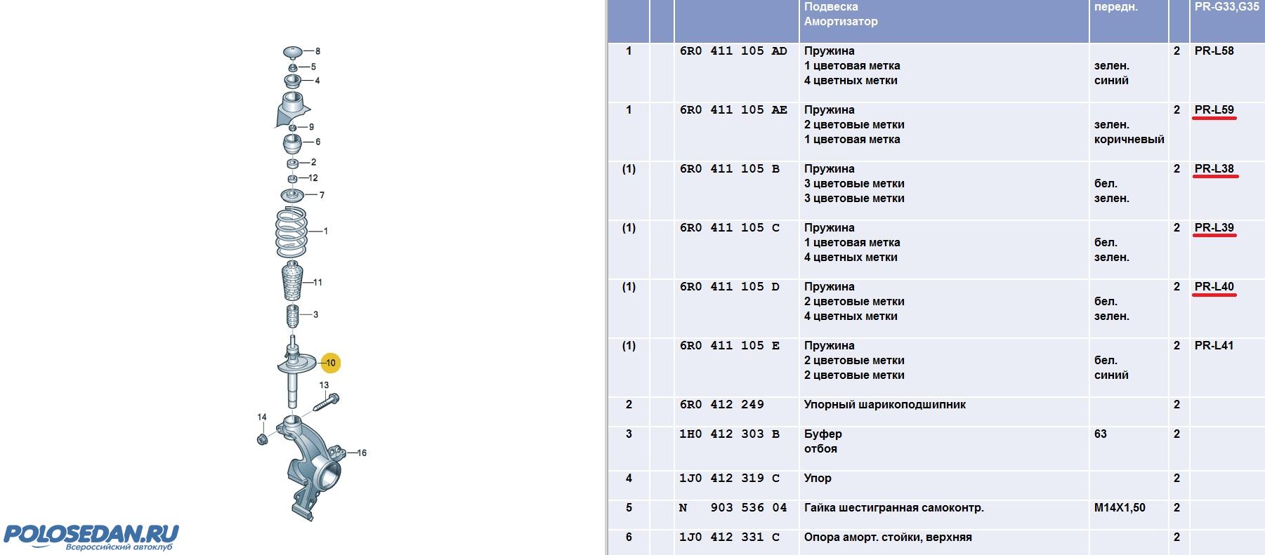

Применяемость дорестайлингового амортизатора 6RU 413 031 B и пружин:
Перед. и зад. амортизаторы VW Polo седан - неориг. аналоги
Информация по применяемости дорестайлингового амортизатора 6RU 413 031 B и пружин.jpg [ 199.57 КБ | Просмотров: 444288 ]

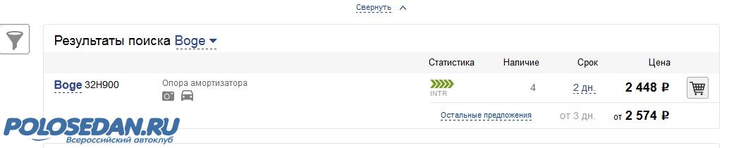

Илья, судя по цене-это "мясо" или "газмяс"?
Сохраненное изображение 2015-10-15_14-2-16.440.jpg [ 35.82 КБ | Просмотров: 5109 ]
Сообщения: 2866
Благодарил (а): 451 раз.
Поблагодарили: 829 раз.
Олег151, масло.
То то я смотрю дешево.... самая газ дешевая-Каяба 3600...
