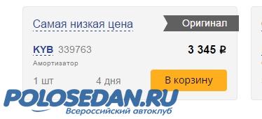

Заказал амморты KYB 339763 ( на перед ). Придут, установлю отпишусь, что и как. Нашел по 3400 за штуку. Газмяс. Надуюсь не прогадал =)
