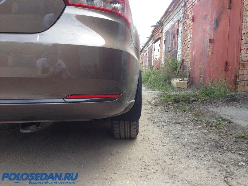

пока не нашел брызговики на Polo 2015 . их вообще нет . только СРТК обещают через месяц выпустить модельные из резины.
Комментарий к файлу: а так брызговики от SRTK (дорестайл) лежат на рестайле. вполне нормально
