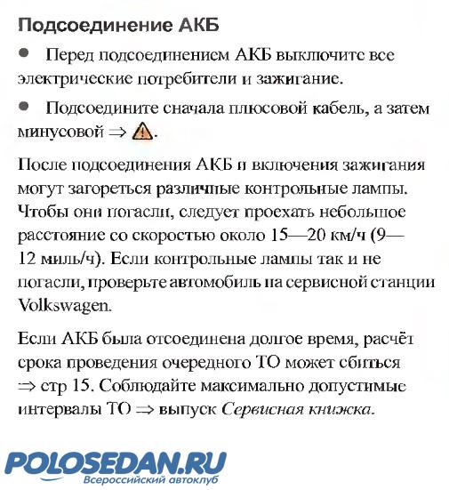

Судя по всему железо у ПС какое-то не очень железное. Особенно холода не любит . Это как-то больше на пластмассу смахивает. :-) А если серьёзно: долго не решался заряжать АКБ, т.к краем уха слышал о возможности возникновения некоторых проблем после его отключения-подключения.
UVR, Какие проблемы? Часы собьются да настройки магнитов..)))) Правда стекло подъемники говорят сбиваются с алгоритма работы....но восстанавливают работу через некоторое время....я на своём не замечал проблем с подъёмниками. Правда у меня климат...и я подъёмниками пользуясь редко...
адаптация инжектора сбивается.
Если это и так (хотя не замечал на своем)..то по новой адаптируется через пару десятков км...
Сообщения: 8091
Поблагодарили: 1816 раз.
возможно и такое, только видимо это не критично для нашей машины, потому как в мануале об этом ни слова
Аккумулятор в VW Polo седан
6.jpg [ 96.29 КБ | Просмотров: 5457 ]
