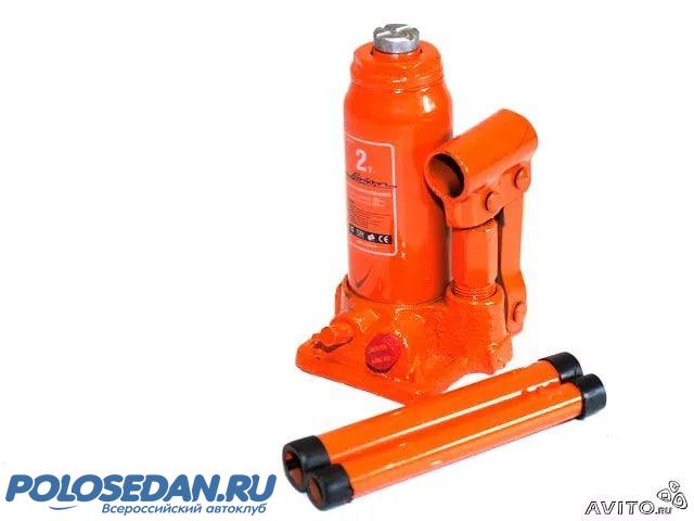

так бутылочным как поднимать?

q-q91,
я бутылочный на 3 тонны использую в качестве страховочного.
Зарегистрирован: 05 мар 2013, 23:57
Сообщения: 70
Откуда: москва
ОлегV писал(а):
q-q91,
А если поднимать им в качестве основным?
у меня есть на 5 и на 2 тонны....
Сообщения: 8090
Поблагодарили: 1816 раз.
я не рискую....опасно.
может соскочить, площадь соприкосновения очень мала.
только в качестве страховки, а поднимаю штатным.
вот 14-ую Самару, ту поднимал таким, но там типа корытца-мыльницы для домкрата к днищу приварено и уйти в сторону домкрату нет возможности...и то я кусочек (прямоугольник) подкладывал в корытце.
Если на головке домкрата есть прорезь-то мало вероятно что соскочит.....
А чем Вас штатный не устраивает?
