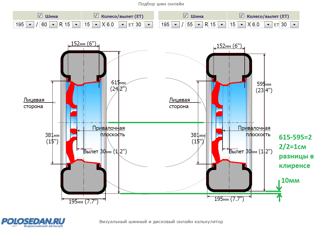

ivan90 писал(а):
откуда 2см.?
195*60%=117 мм
195*55%=107,25 мм
Разница в высоте 9,75 мм*2=19,5 мм
Почти 2 см разница...

МихаилПолоСедан, дык не умножать, а делить на 2 надо))))
УМНОЖАТЬ - одна высота сверху, другая снизу. bt
на наглядно, для лентяев))) http://www.koleso-razmer.ru/calc/
короче неважно, главное - 60ка будет на 2см физически больше места по высоте занимать в арке, чем 55ка.
Это не критично?

МихаилПолоСедан, длинная неделя сказывается, походу, но я помогу ;-)
Летняя резина для Поло седан. Отзывы и выбор.
колёса.png [ 125.88 КБ | Просмотров: 5400 ]
P.S. тоже не до конца внимательно прочитал, вы про высоту колеса, а не машины(клиренса).

МихаилПолоСедан писал(а):
195*60%=117 мм
195*55%=107,25 мм
это общая разница, ваша нужная 9.75. Да и то хз, зависит от производителя. Данные циферки-это теория, зависит от производителя..
правильно.
