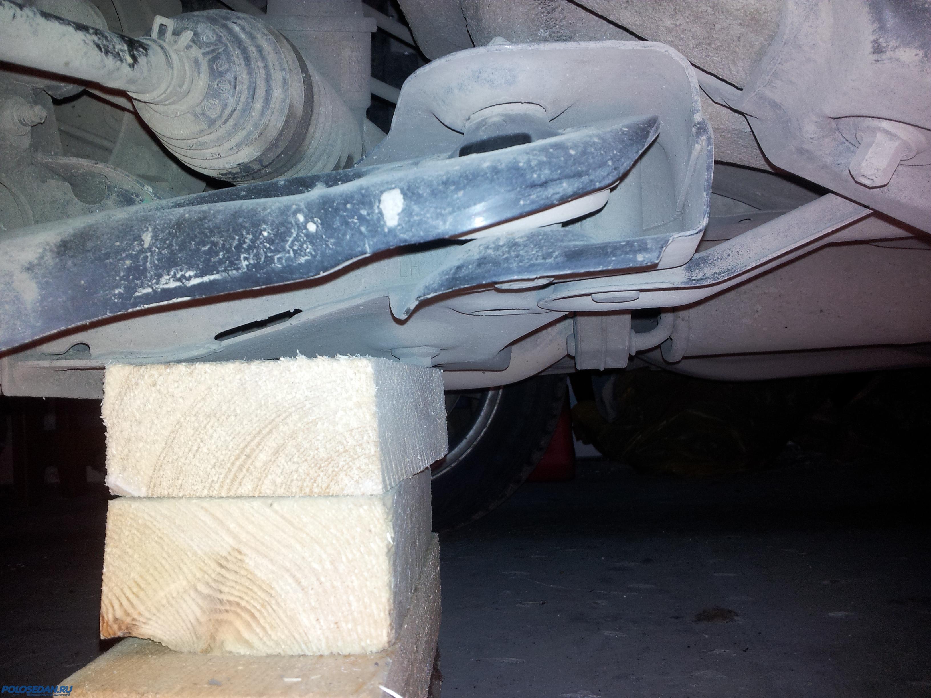

2. Подкладываем под подрамник машины деревянные бруски или деревянный пень подходящей высоты, немного отпускаем штатный домкрат так, чтобы подрамник «сел» на деревяшки. Домкрат при этом не снимаем, посадка подрамника на дерево необходима для того, чтобы авто не колыхалось при попытках откручивания-закручивания болтов и гаек треугольного рычага.

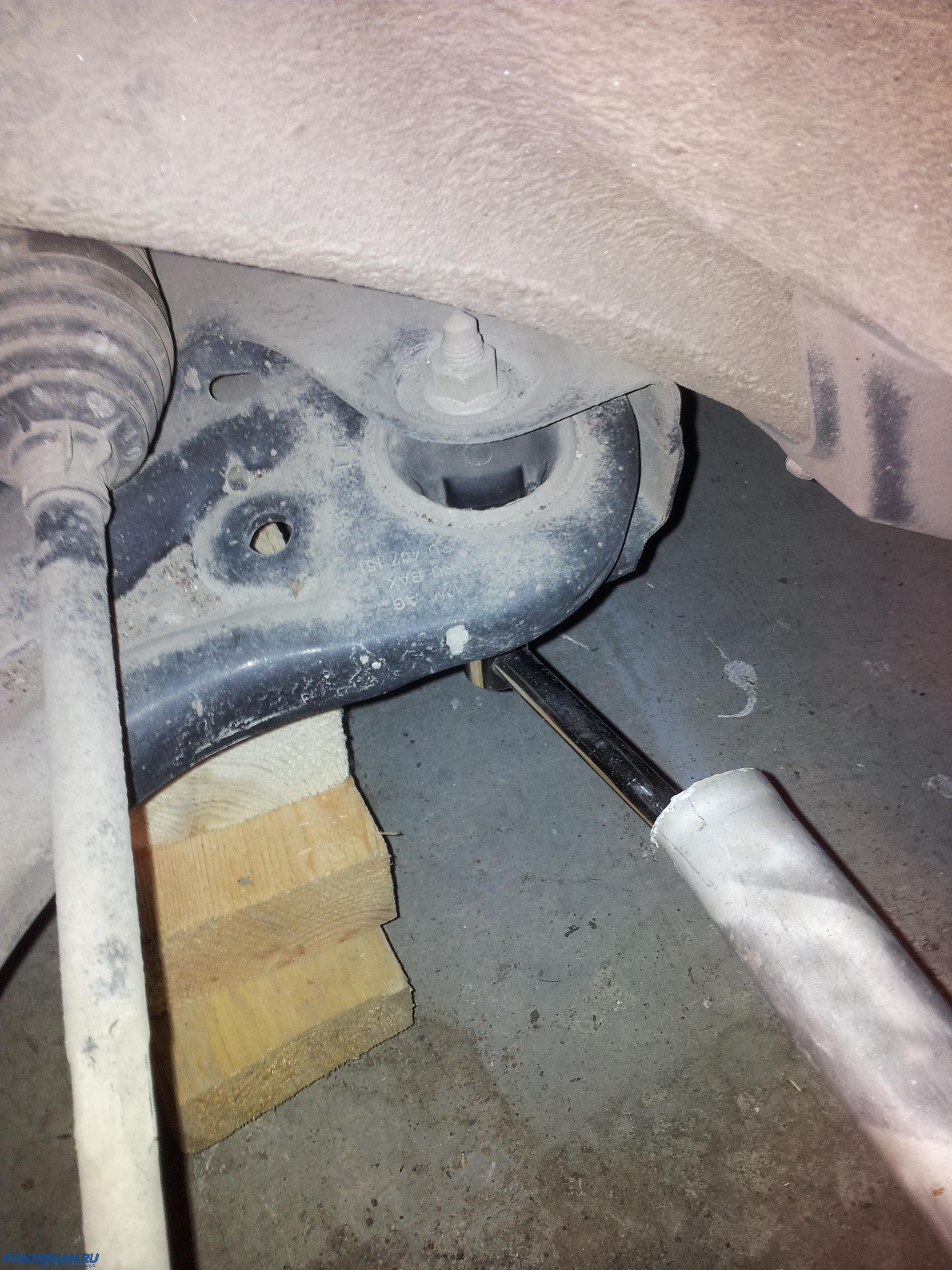

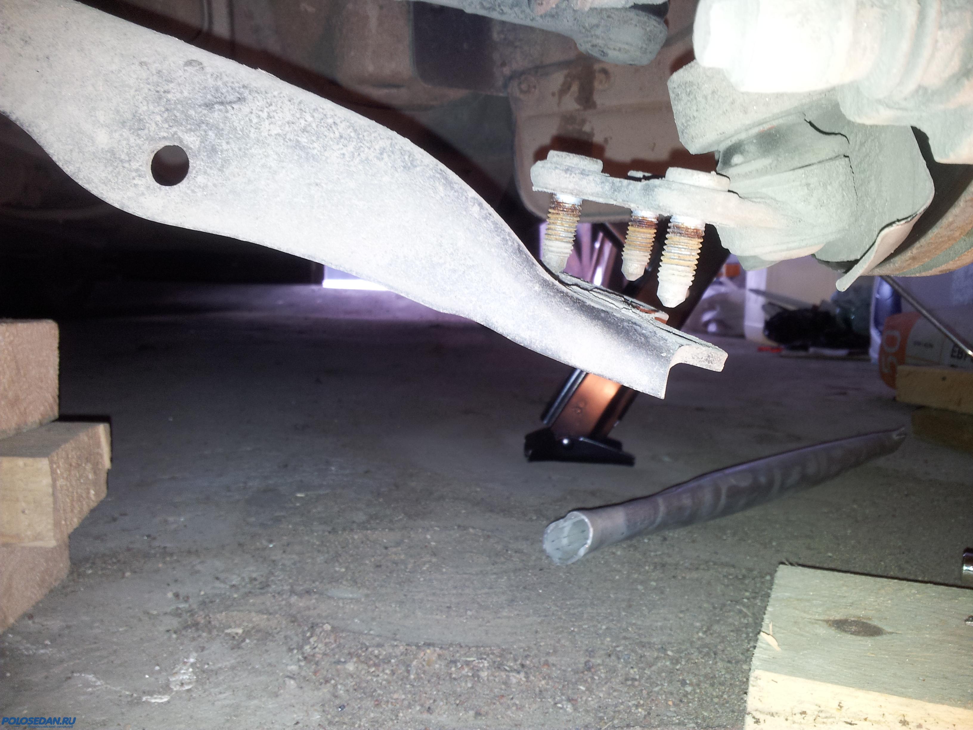

4. Надавив на конец треугольного рычага по направлению вниз, отсоединяем его конец от шаровой опоры.
Фотоотчет о самостоятельной замене сайлент-блоков рычагов
Освобождение конца треугольного рычага.jpg [ 2.98 МБ | Просмотров: 21843 ]

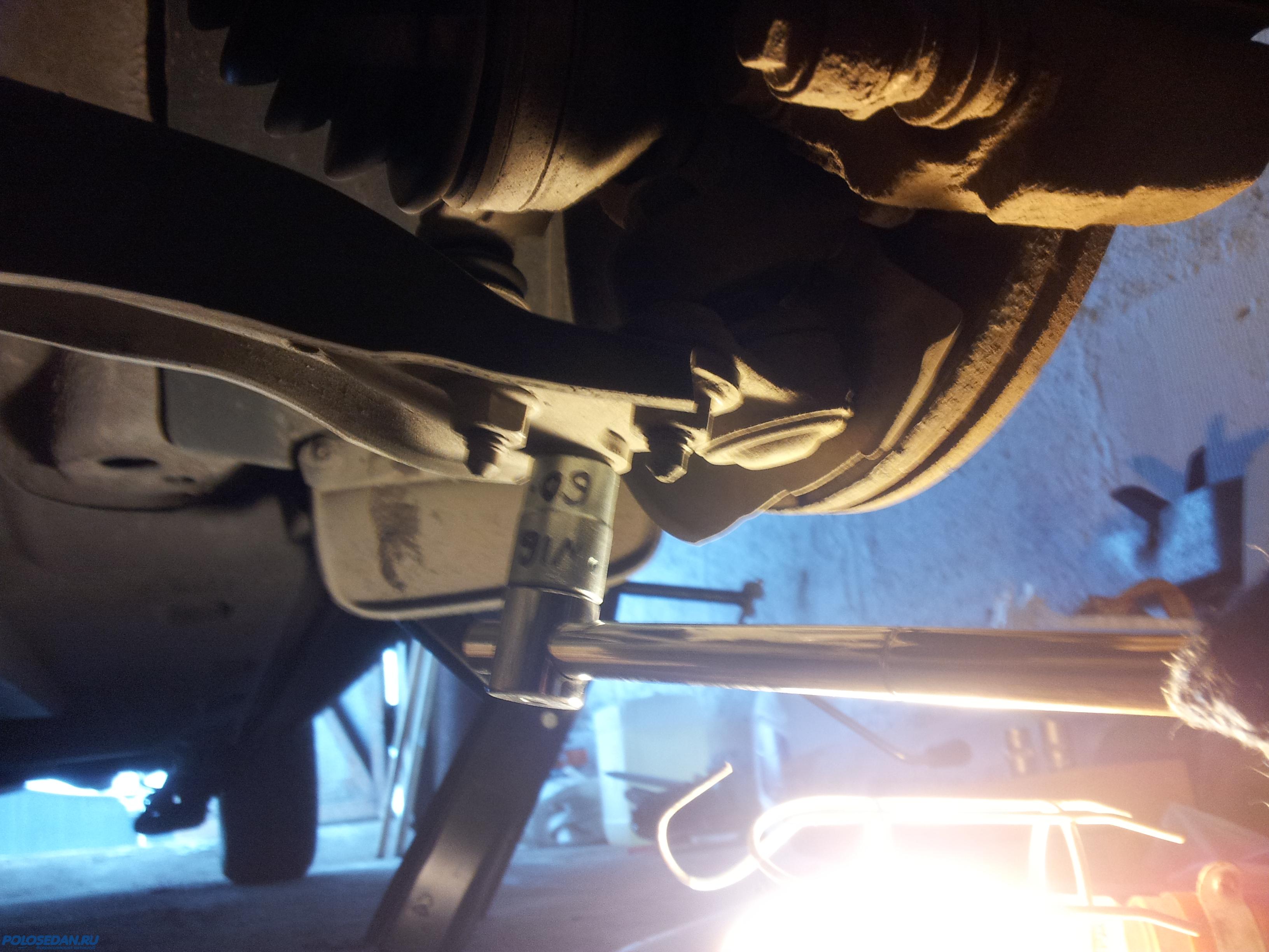

5. Трещоткой с головкой на «18» откручиваем болт крепления переднего сайлент-блока.
Откручивание болта крепления переднего сайлент-блока.jpg [ 2.49 МБ | Просмотров: 21843 ]

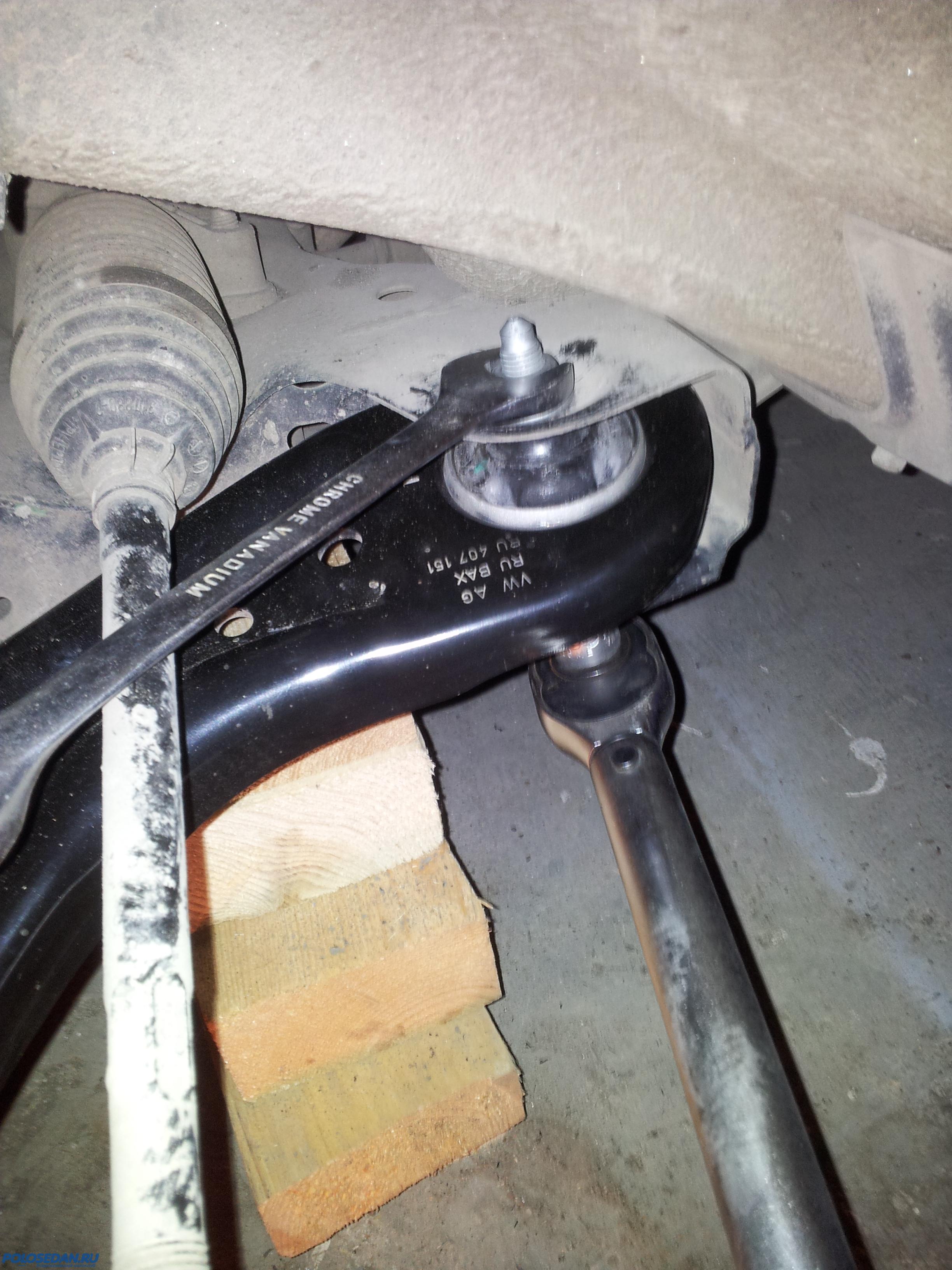

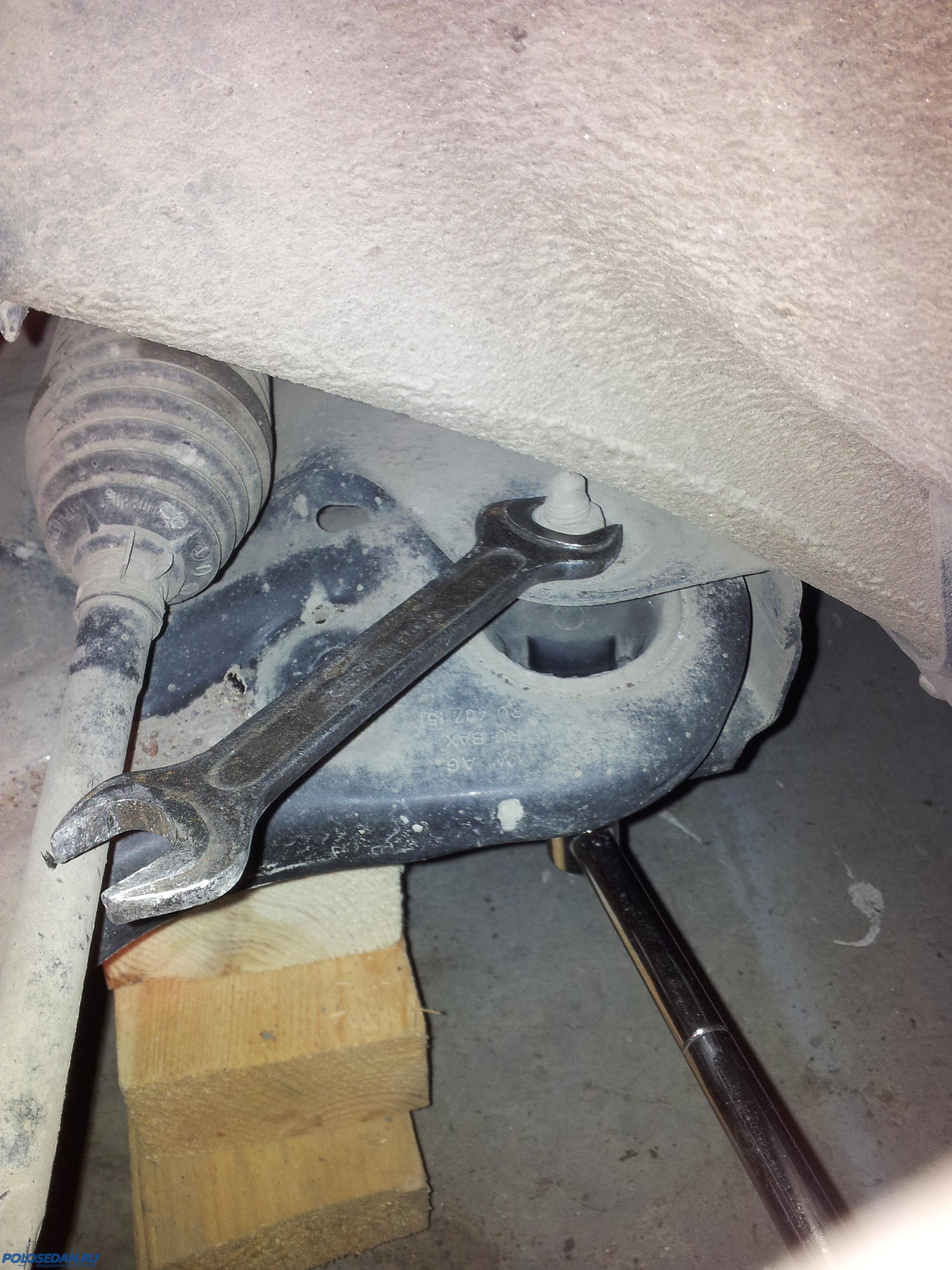

6. Этой же головкой «срываем» болт крепления заднего сайлент-блока. Затем, удерживая от проворота головку болта головкой на «18», рожковым ключом на «18» откручиваем верхнюю гайку.
Откручивание болта крепления заднего сайлент-блока (фото 1).jpg [ 3.09 МБ | Просмотров: 21843 ]
Откручивание болта крепления заднего сайлент-блока (фото 2).jpg [ 3.3 МБ | Просмотров: 21843 ]

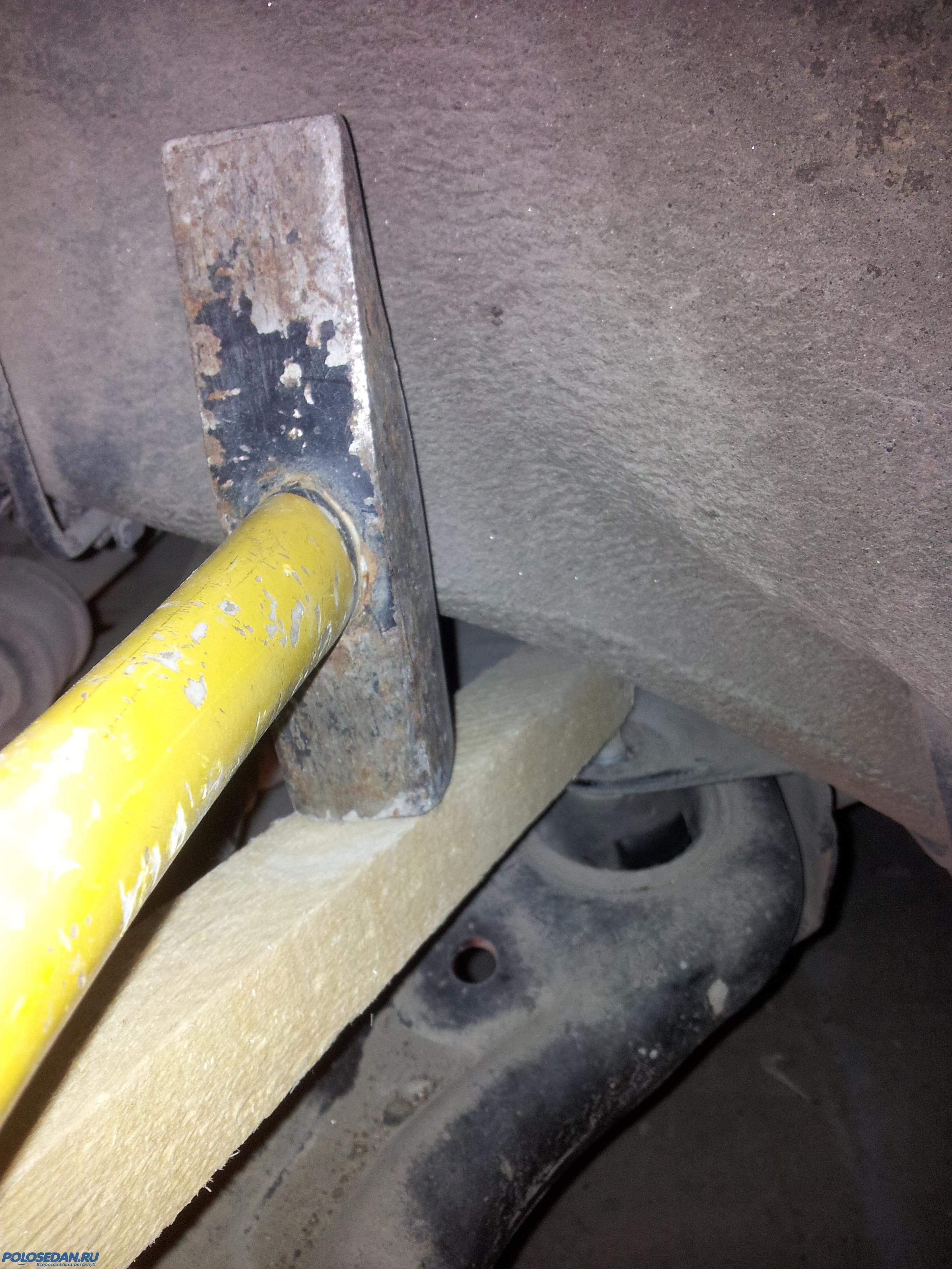

7. Наложив на торчащий конец болта деревянный брусок и постукивая по нему сверху молотком, выбиваем из своего посадочного места болт крепления заднего сайлент-блока.

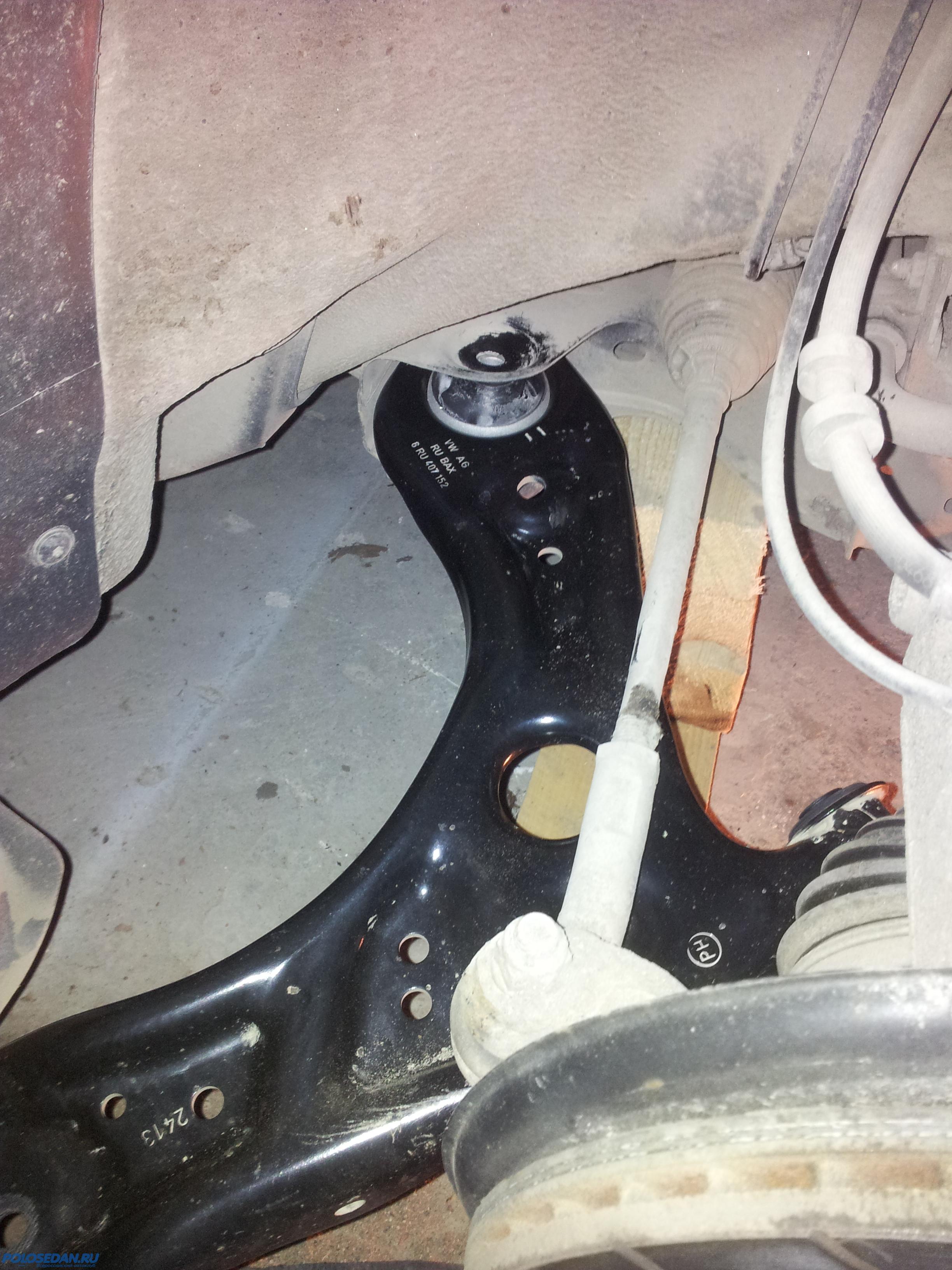

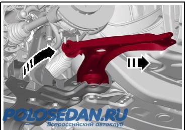

8. Снимаем передний треугольный рычаг – сначала путем поворота выводим его из места крепления переднего сайлент-блока в подрамнике, а затем движением «на себя» - выдергиваем рычаг из места крепления заднего сайлент-блока в подрамнике.
Снятие переднего треугольного рычага после откручивания болтов.jpg [ 36.25 КБ | Просмотров: 21843 ]

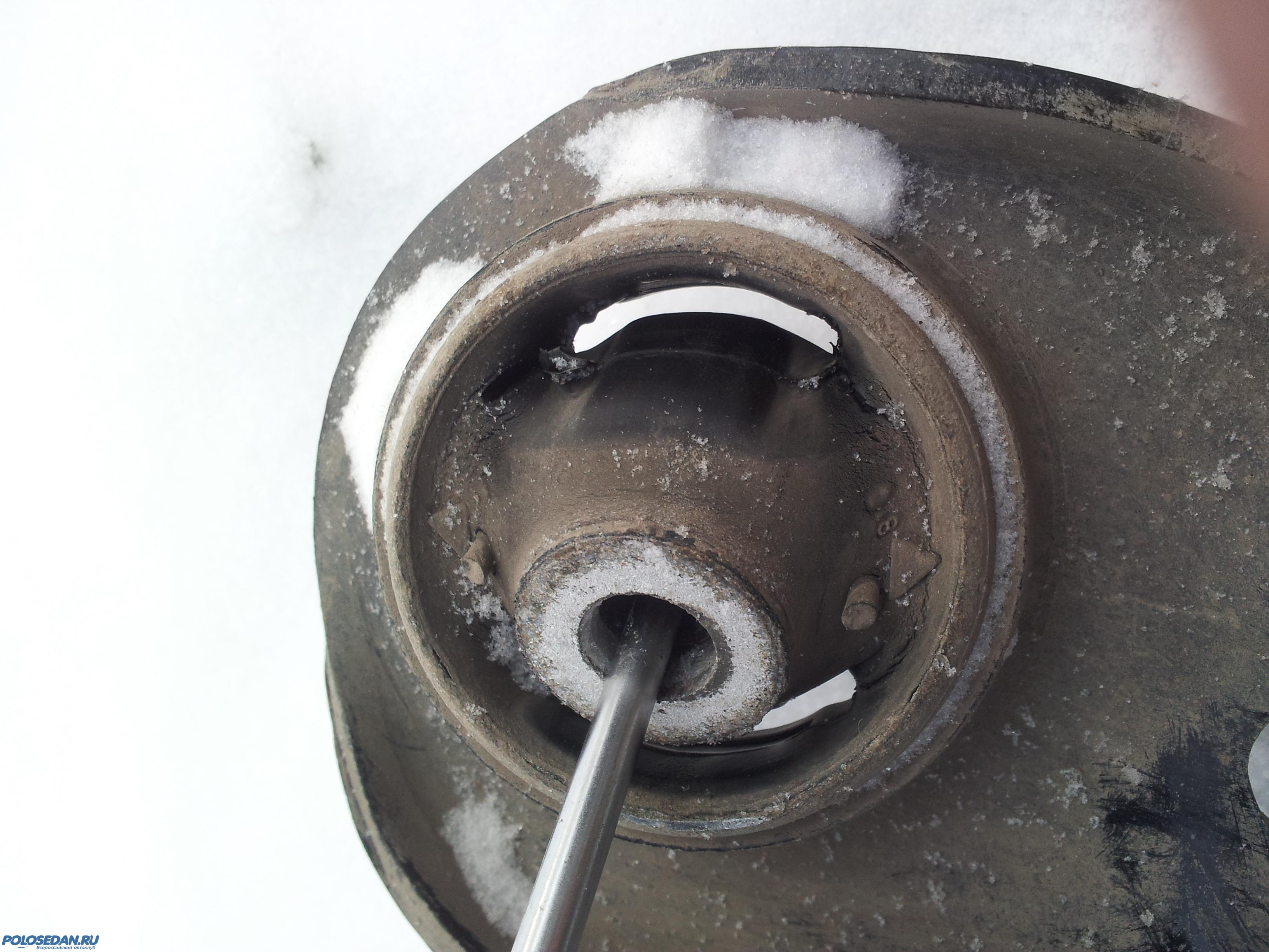

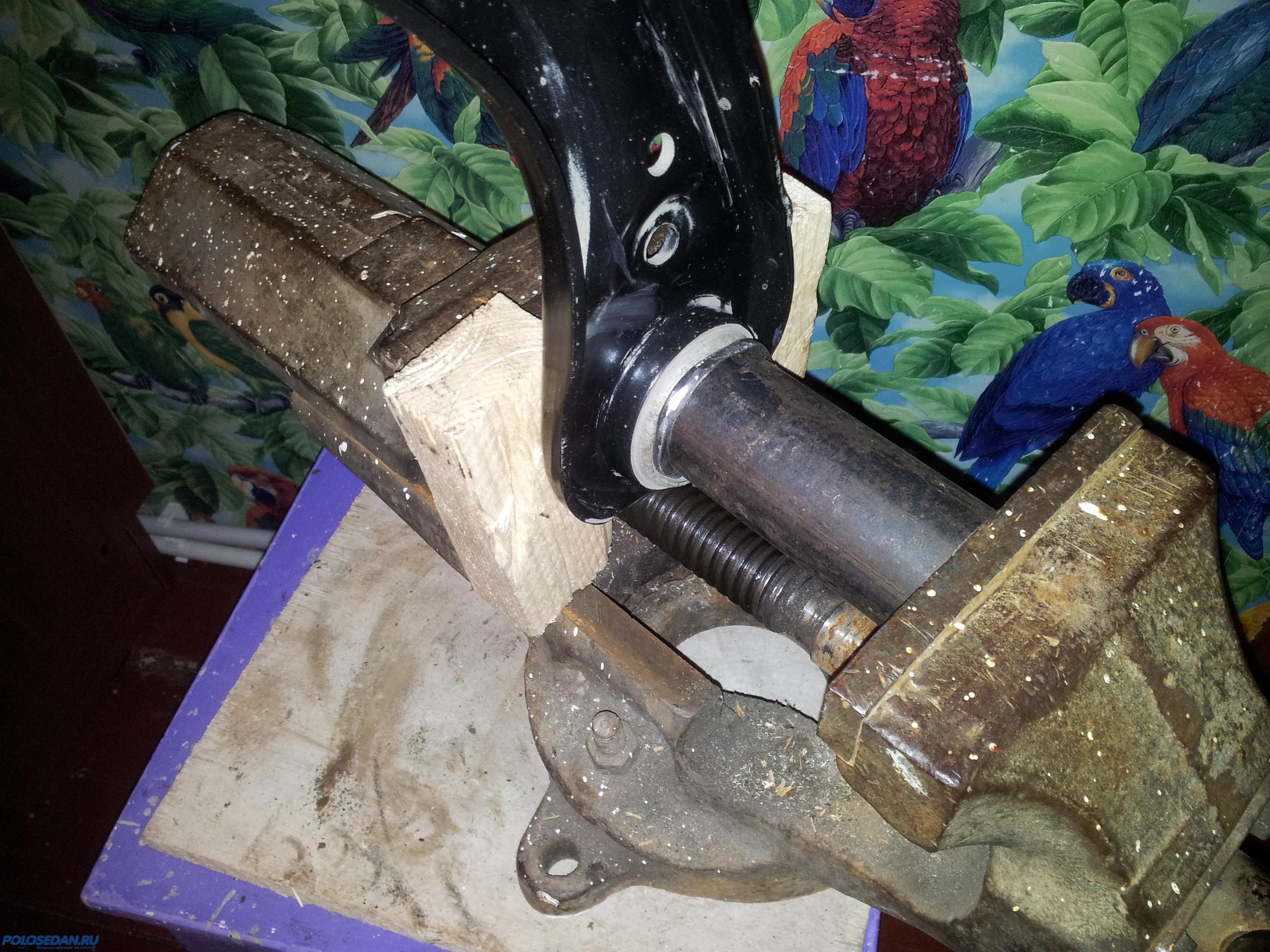

9. Отмываем снятый рычаг от грязи и начинаем выпрессовывать передний сайлент-блок. Для этого используем старый болт крепления заднего сайлент-блока с гайкой и стальной отрезок водогазопроводной трубы длиной 80-100 мм. Собираем конструкцию, как на фото ниже; необходимую длину болта для гарантированного выхода переднего сайлент-блока из своего посадочного места регулируем путем откручивания-закручивания гайки. При этом, если вы не собираетесь менять старые болты на новые, при выполнении этой операции можно гарантированно использовать старый открученный болт с гайкой – резьбе ничего не становится, я проверял свинчиваемость после двух выпрессовок – все нормально, гайка вращалась на болте также, как и до выпрессовки сайлент-блока.
Выпрессовка переднего сайлент-блока - использование старого болта с гайкой.jpg [ 2.93 МБ | Просмотров: 21843 ]
Выпрессовка переднего сайлент-блока.jpg [ 3.45 МБ | Просмотров: 21843 ]

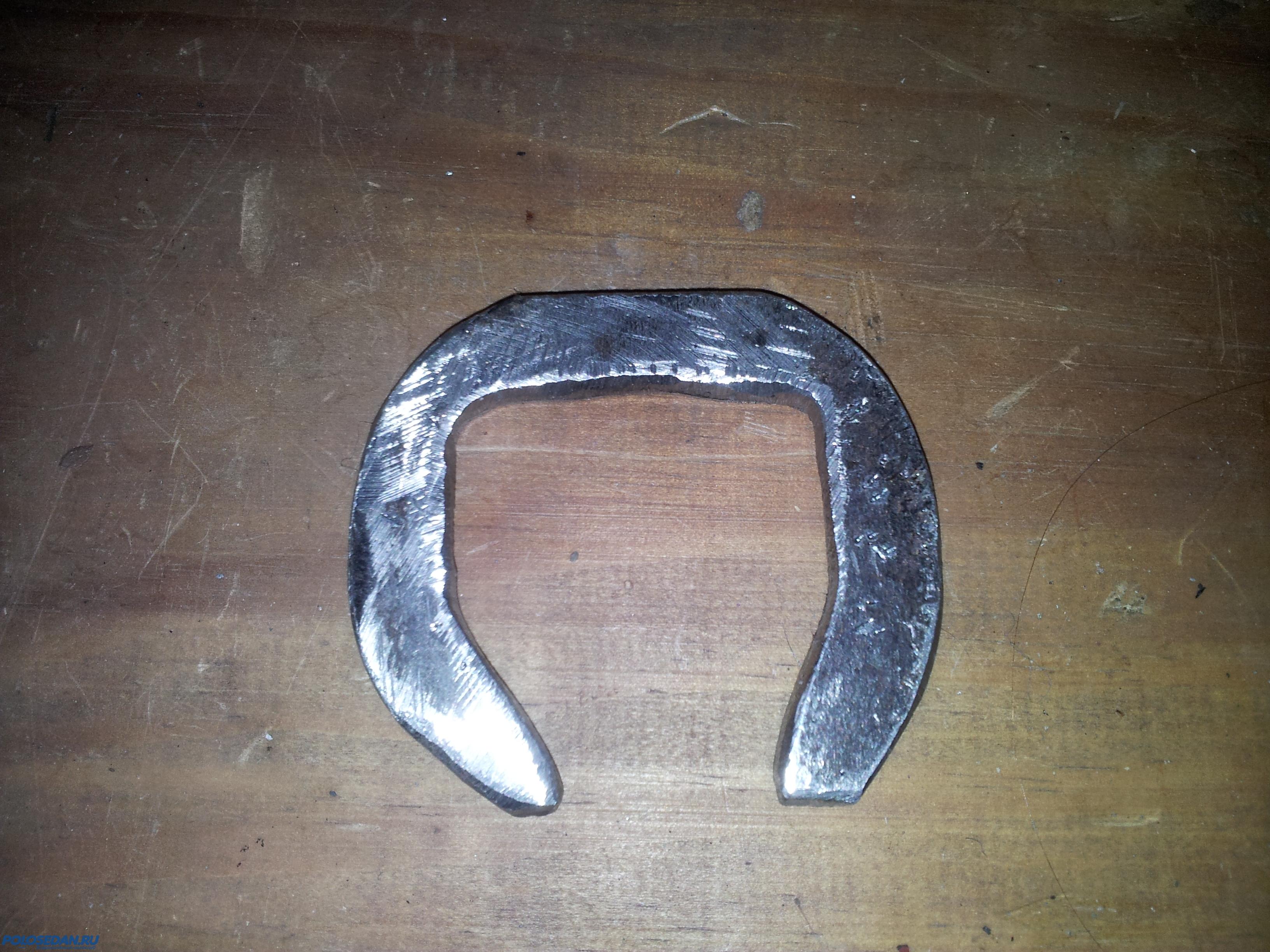

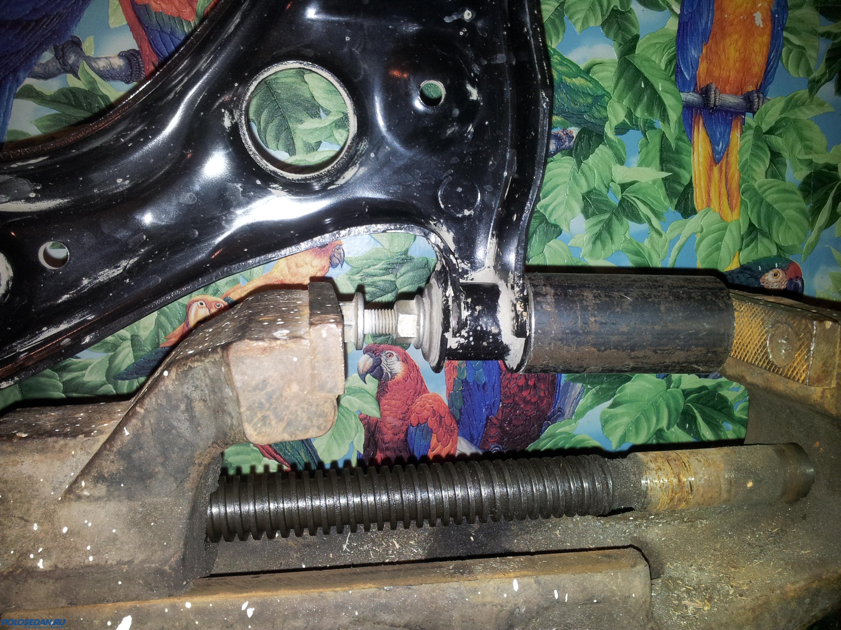

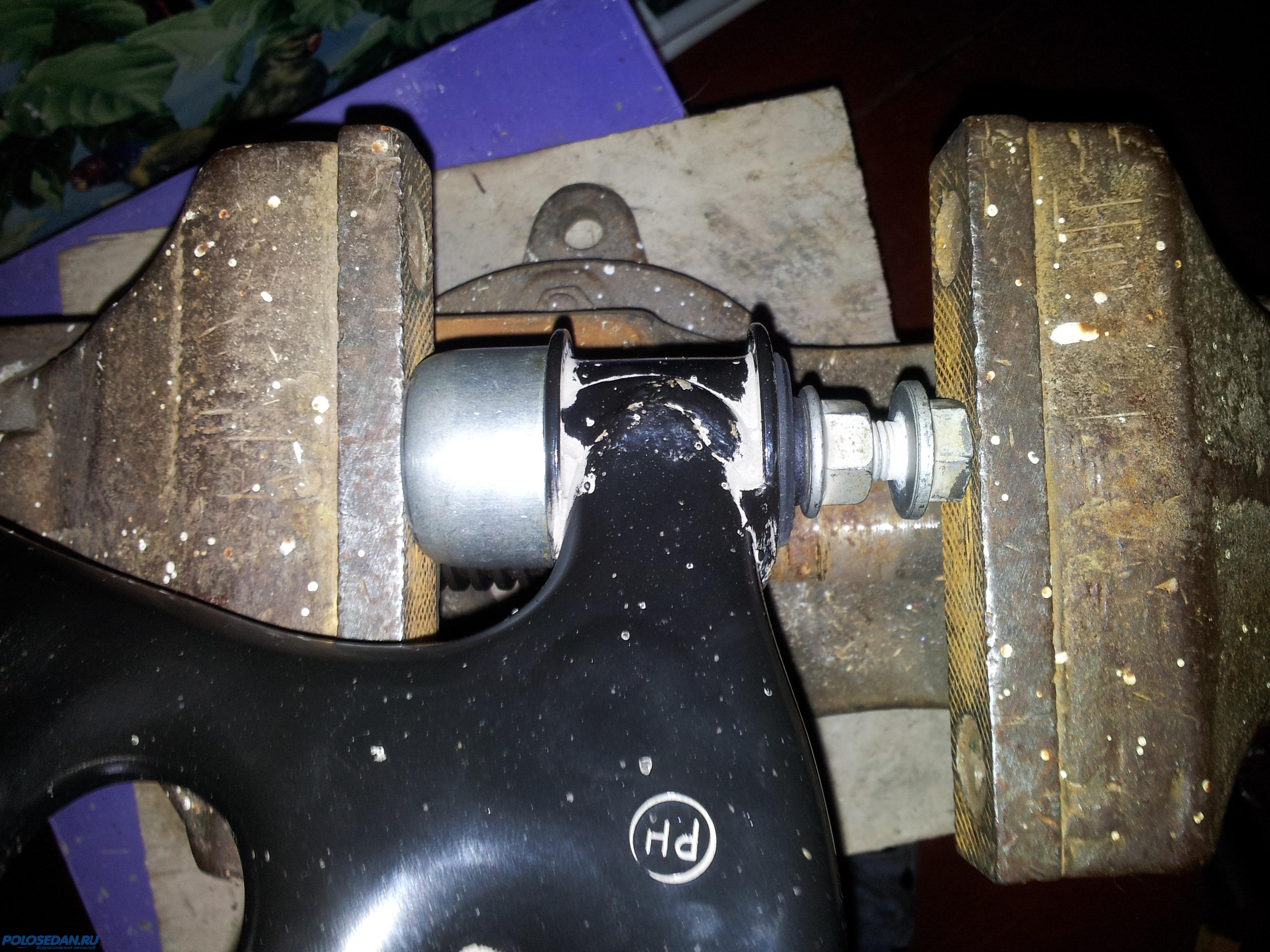

10. Выпрессовываем задний сайлент-блок – собираем конструкцию, как на фото ниже. В качестве упора для стального патрубка используем шайбу под болт М33 с наружным размером 60 мм, установленную соосно наружной обойме сайлент-блока. За неимением последней, мне пришлось вырезать болгаркой самопальную шайбу.
Самопальная шайба.jpg [ 3.25 МБ | Просмотров: 21843 ]
Выпрессовка заднего сайлент-блока.jpg [ 3.47 МБ | Просмотров: 21843 ]

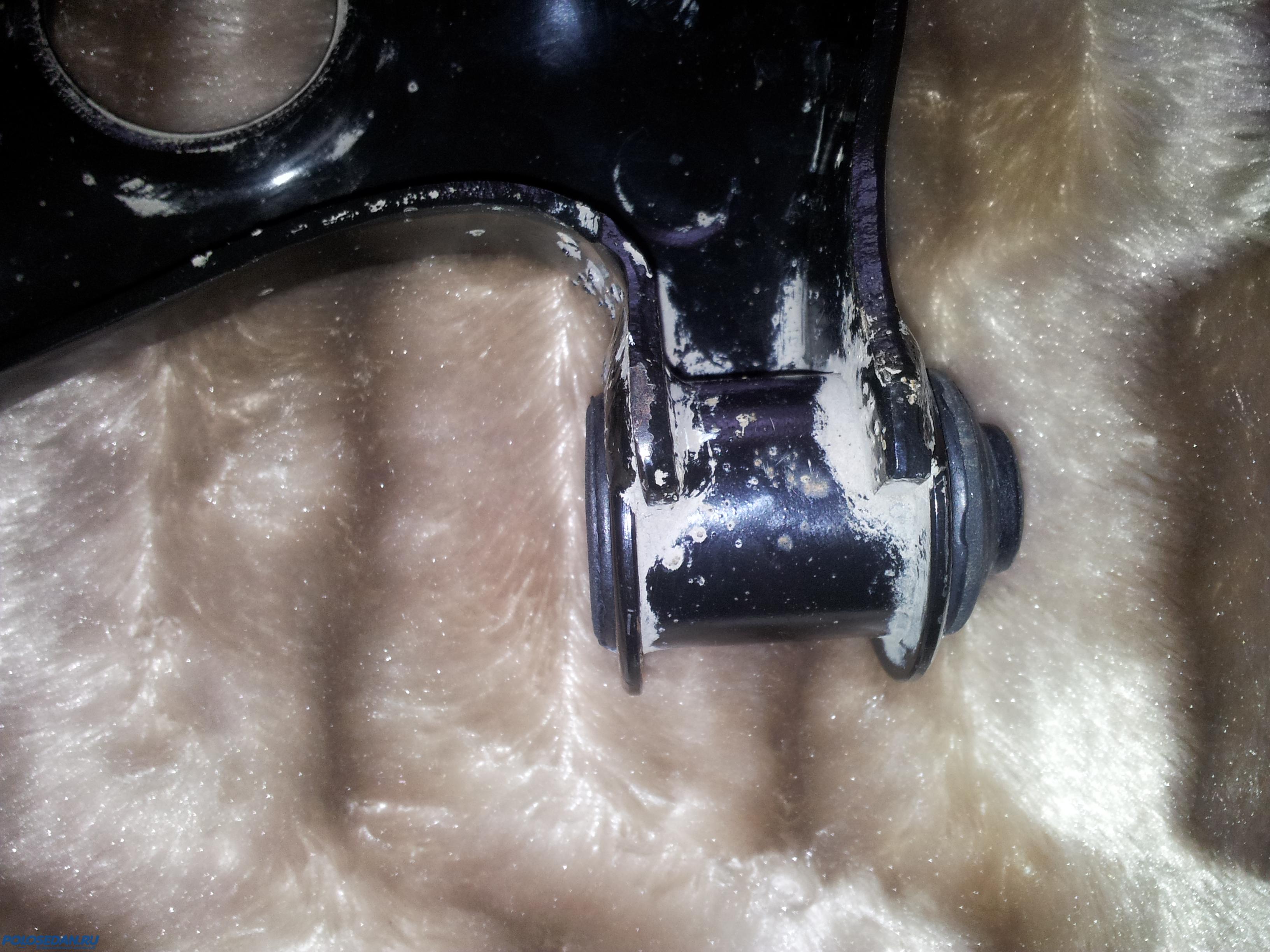

Результат должен быть примерно такой:
Одинаковые размеры переднего сайлент-блока с 2-х сторон.jpg [ 3.21 МБ | Просмотров: 21843 ]

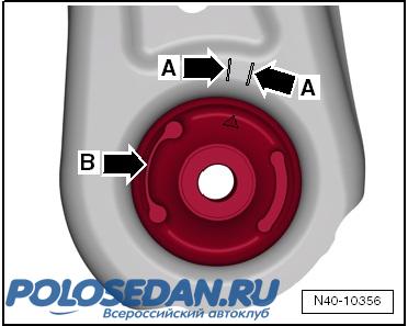

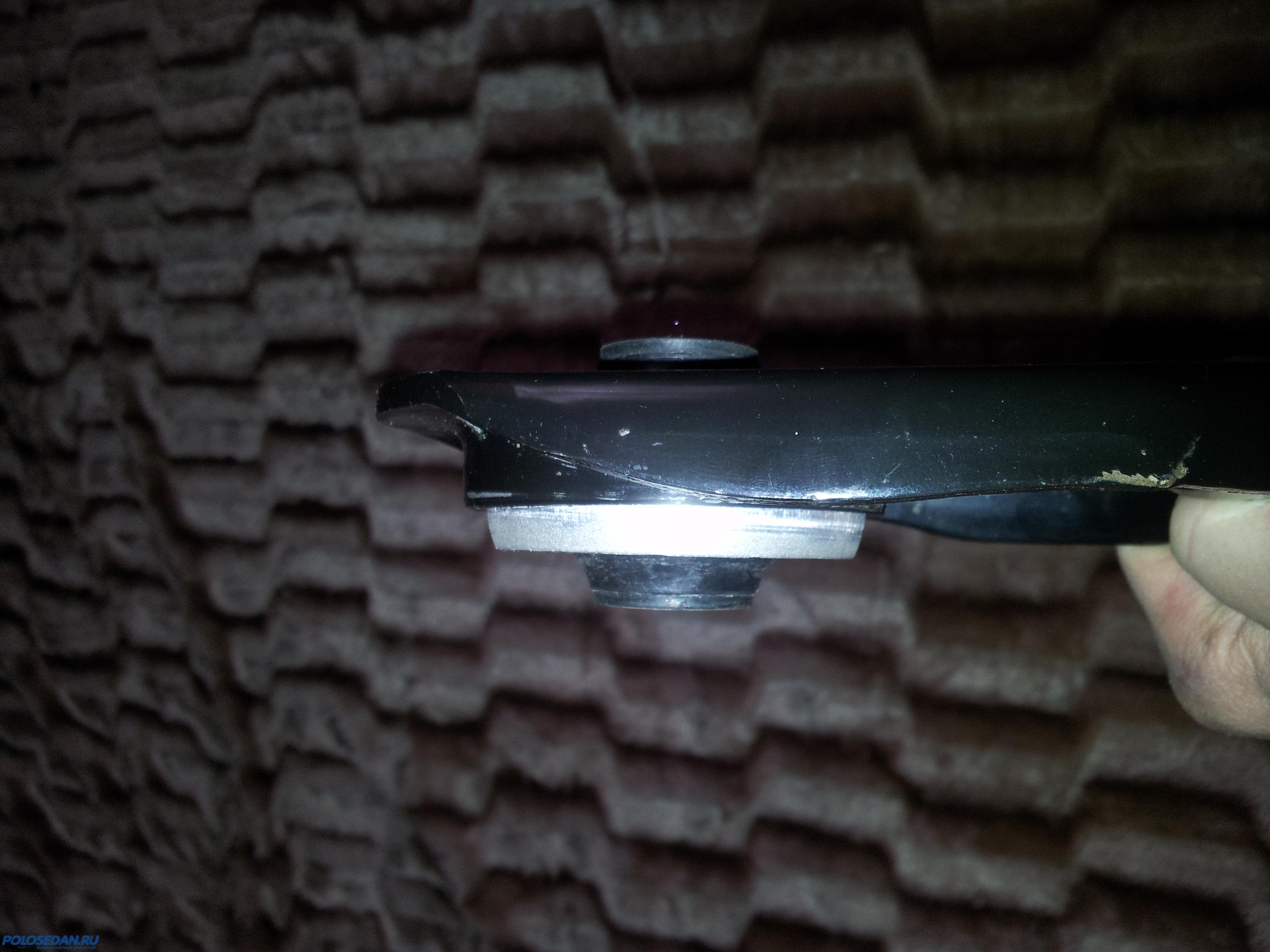

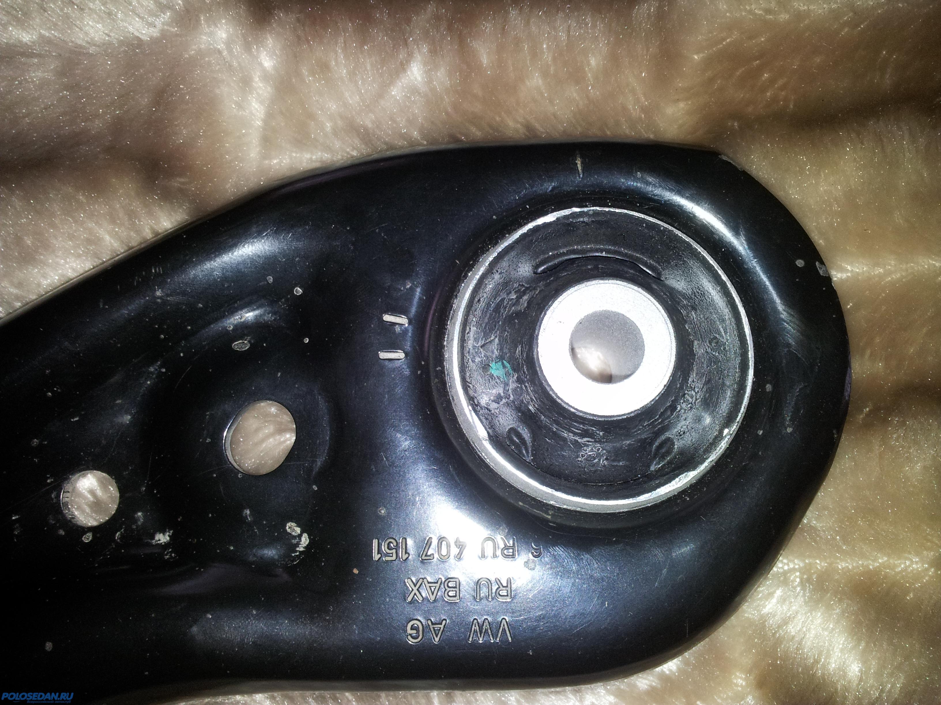

12. Перед запрессовкой правильно ориентируем задний сайлент-блок относительно посадочного отверстия – треугольная метка на сайлент-блоке должна попасть между двух меток на рычаге (А), а выступ В должен «смотреть» наружу автомобиля, т.е. в сторону снятого колеса. При установке "цельного" заднего сайлент-блока 8N0 407 181 B ориентация безразлична, его можно устанавливать любой стороной.
Ориентация заднего сайлент-блока относительно рычага.jpg [ 25.99 КБ | Просмотров: 21843 ]

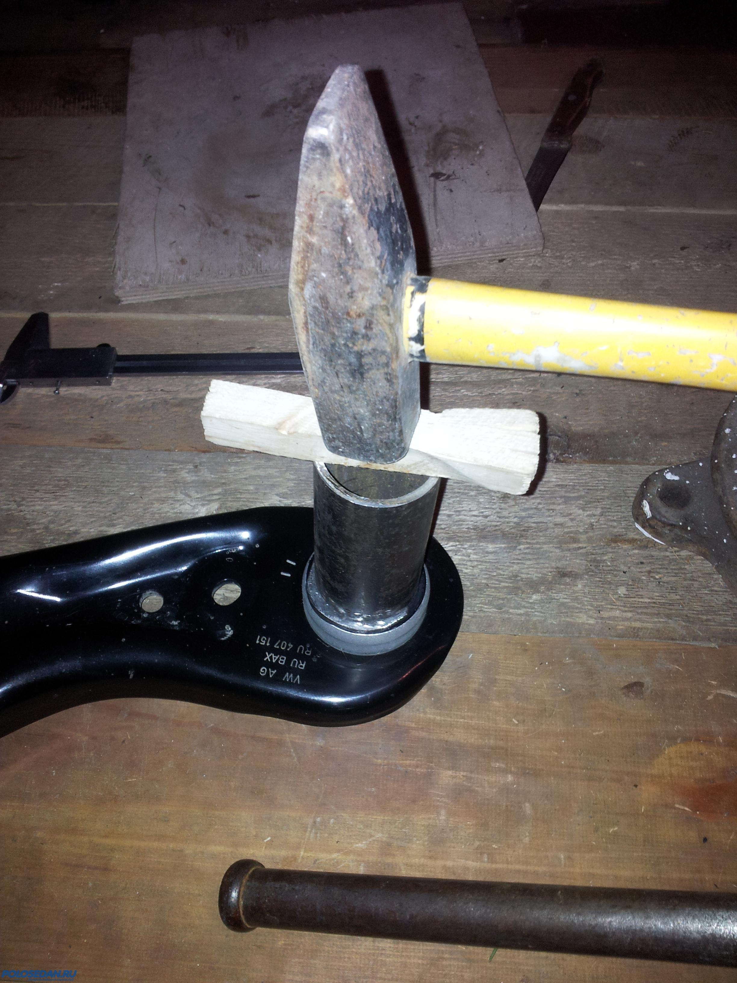

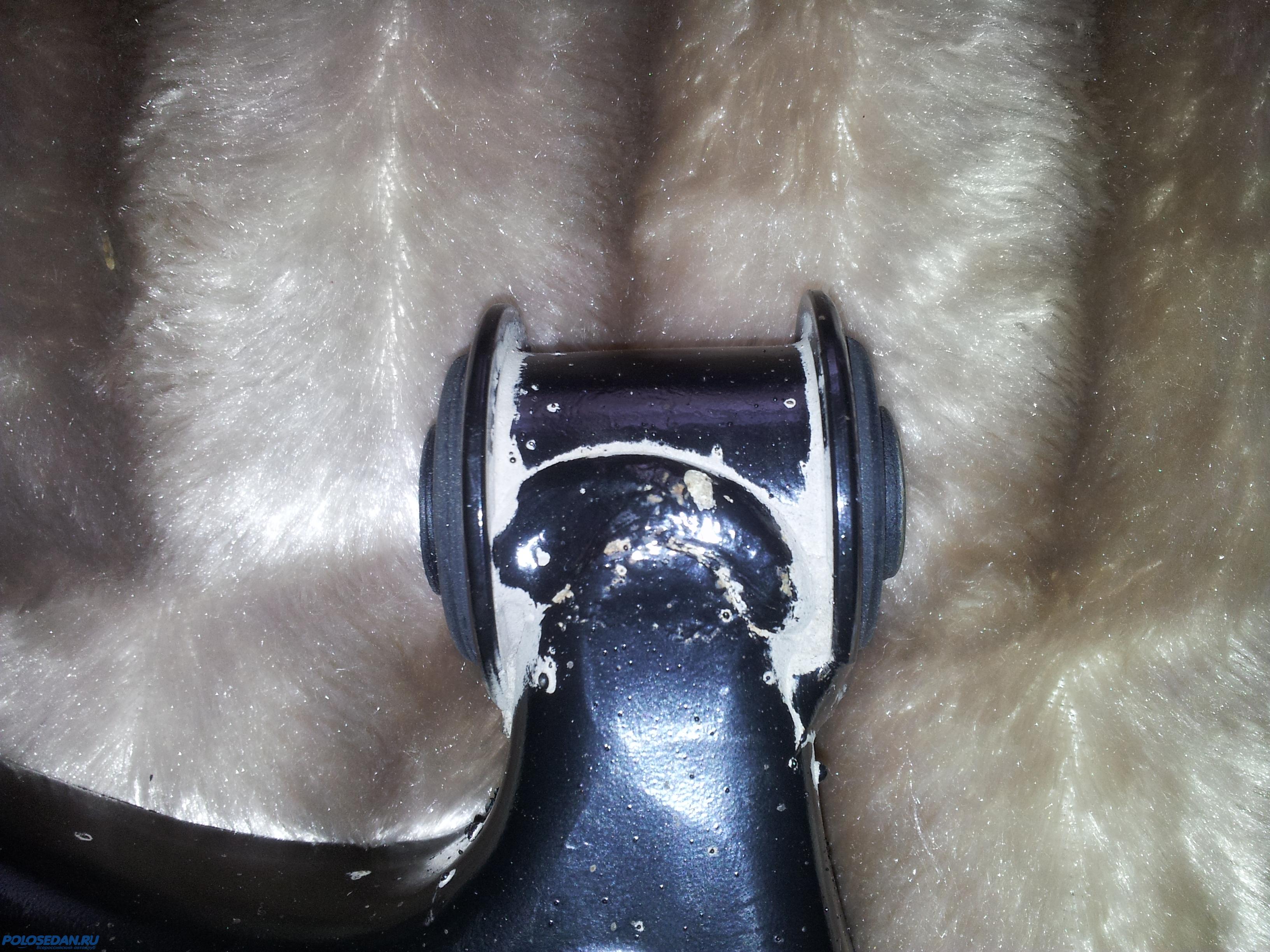

13. Запрессовываем задний сайлент-блок – сначала, установив его в посадочное место переднего рычага ударами молотка по деревяшке через длинный патрубок и шайбу под болт М36 с наружным диаметром 66 мм, наживляем наружную обойму сайлент-блока в посадочное отверстие, избегая большого перекоса, затем, собрав конструкцию на фото ниже, запрессовываем задний сайлент-блок окончательно до момента выхода торца обоймы с противоположно стороны на 6-7,5 мм. Иными словами, задний сайлент-блок должен запрессовываться до тех пор, пока торец шайбы с наружным диаметром 66 мм не упрется в плоскость рычага. У меня также отсутствовала вторая шайба наружным диаметром 66 мм, поэтому пришлось пользоваться самопальной, что было несколько неудобно, т.к. ее наружный диаметр практически был равен наружному диаметру наружной обоймы заднего сайлент-блока; приходилось ее очень точно центрировать, чтобы она не съезжала на резину.
Наживление заднего сайлент-блока.jpg [ 3.15 МБ | Просмотров: 21843 ]
Наживили.jpg [ 3.12 МБ | Просмотров: 21843 ]
Запрессовка заднего сайлент-блока.jpg [ 3.33 МБ | Просмотров: 21843 ]
Положение запрессованного сайлент-блока относительно плоских поверхностей рычага.jpg [ 2.66 МБ | Просмотров: 21843 ]
Результат запрессовки заднего сайлент-блока.jpg [ 3.23 МБ | Просмотров: 21843 ]

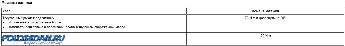

15. Ставим на место колесо, наживляем его болты крепления к ступице, чуть поднимаем авто домкратом, убираем из-под подрамника деревяшки, опускаем авто, убираем домкрат и окончательно затягиваем колесные болты динамометрическим ключом моментом, равным 120 Н*м.

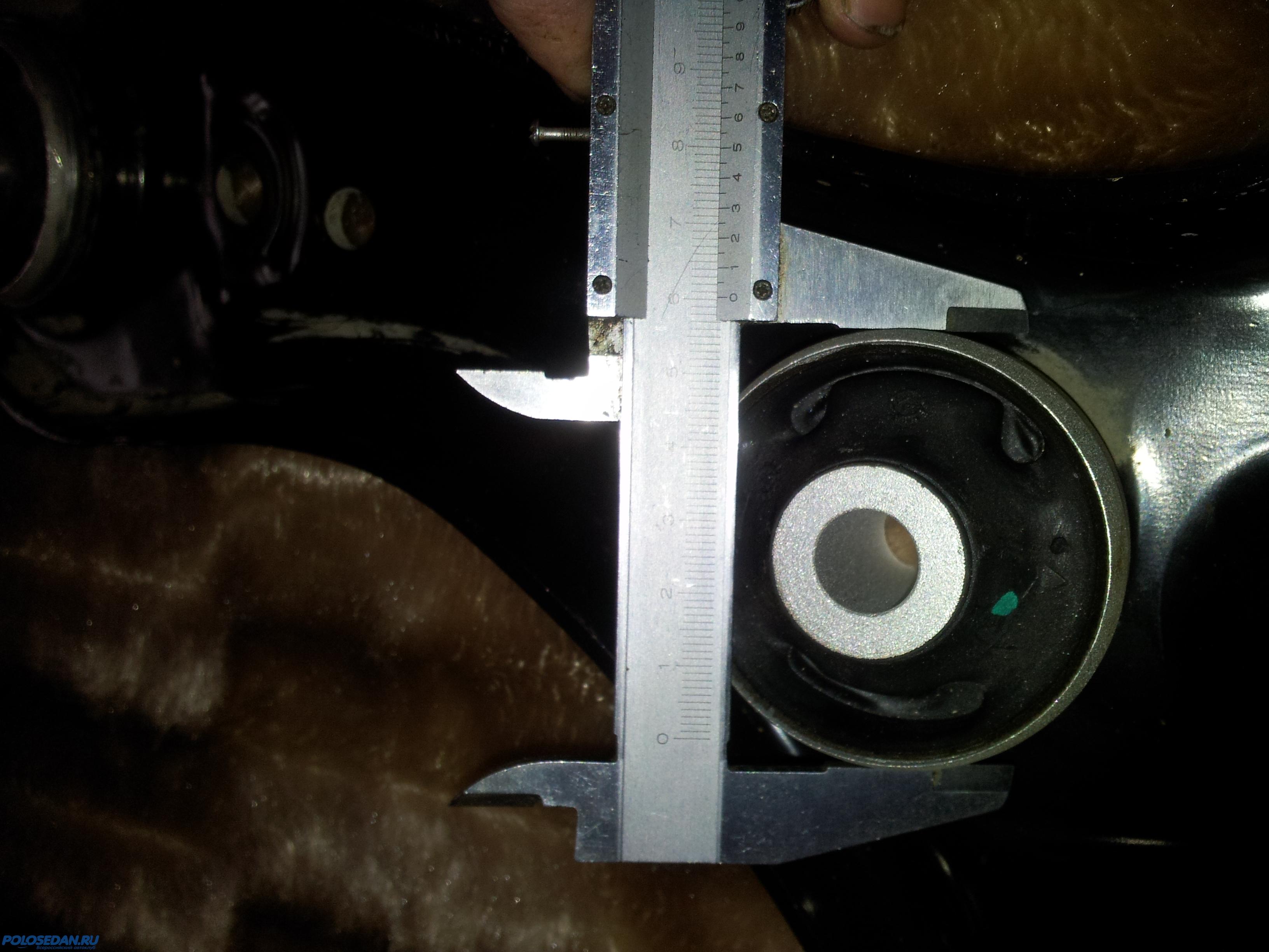

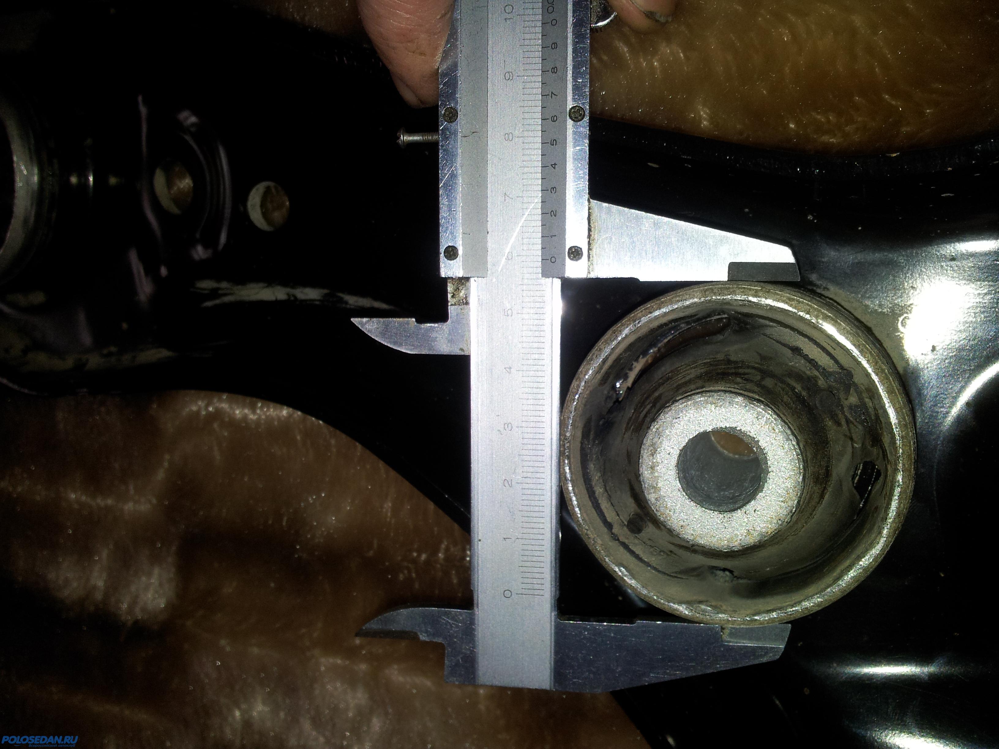

18. На этом замена сайлент-блоков закончена, если интересно, ниже несколько дополнительных фото.
Наружный диаметр обоймы нового заднего сайлент-блока.jpg [ 2.32 МБ | Просмотров: 21843 ]
Наружный диаметр обоймы старого заднего сайлент-блока.jpg [ 2.75 МБ | Просмотров: 21843 ]

Сергей, не только переднего, но и заднего; я не знаю, насколько это правильно, но я затягивал болты моментом 70 Н*м на поддомкраченном авто, а потом выехав из гаража на подъем (чтобы морду авто задрать и добраться головкой до болтов; у меня заезд в гараж с подъемом), уже окончательно доворачивал болты крепления сайлент-блоков рычагов на 90 градусов по маркерным меткам. При этом авто с задранной мордой стояло четырьмя колесами на земле.
Предупреждение.jpg [ 72.77 КБ | Просмотров: 21563 ]
Момент затяжки болтов.jpg [ 48.91 КБ | Просмотров: 21563 ]
