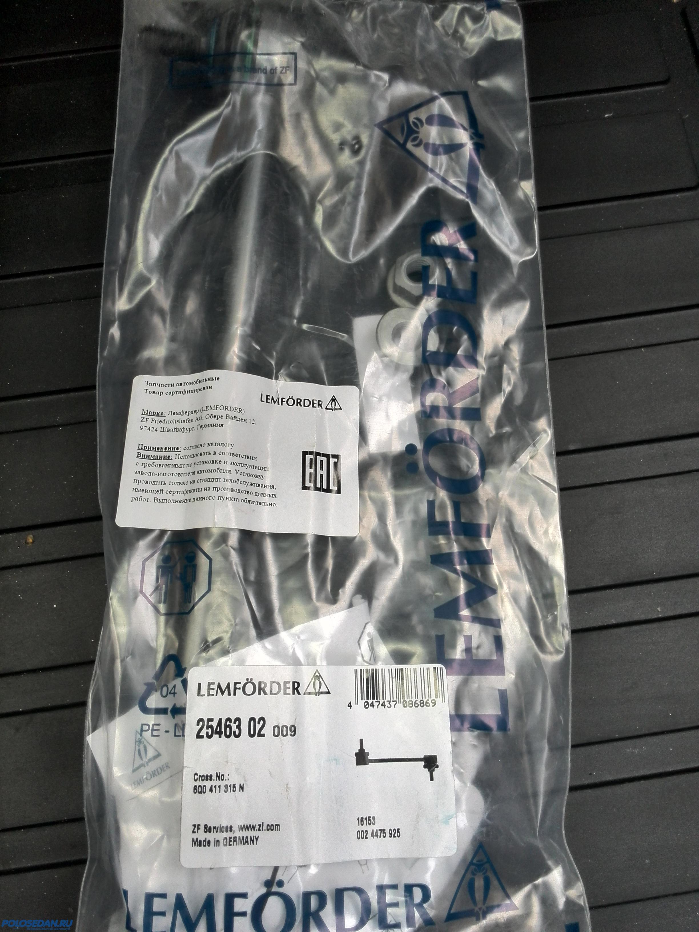

Забрал на днях Стойку стабилизатора переднего Lemforder 25463 02 за 1022 руб, пришло упакованной с двумя гайками в комплекте, оригинал в 2 раза дороже.
Стойка стабилизатора поперечной устойчивости
IMG_20160724_204329.jpg [ 2.82 МБ | Просмотров: 8404 ]

Михаил, посмотри на Лемфердере стоит их клеймо, значёк махонький, типо совы должно быть выбито.
