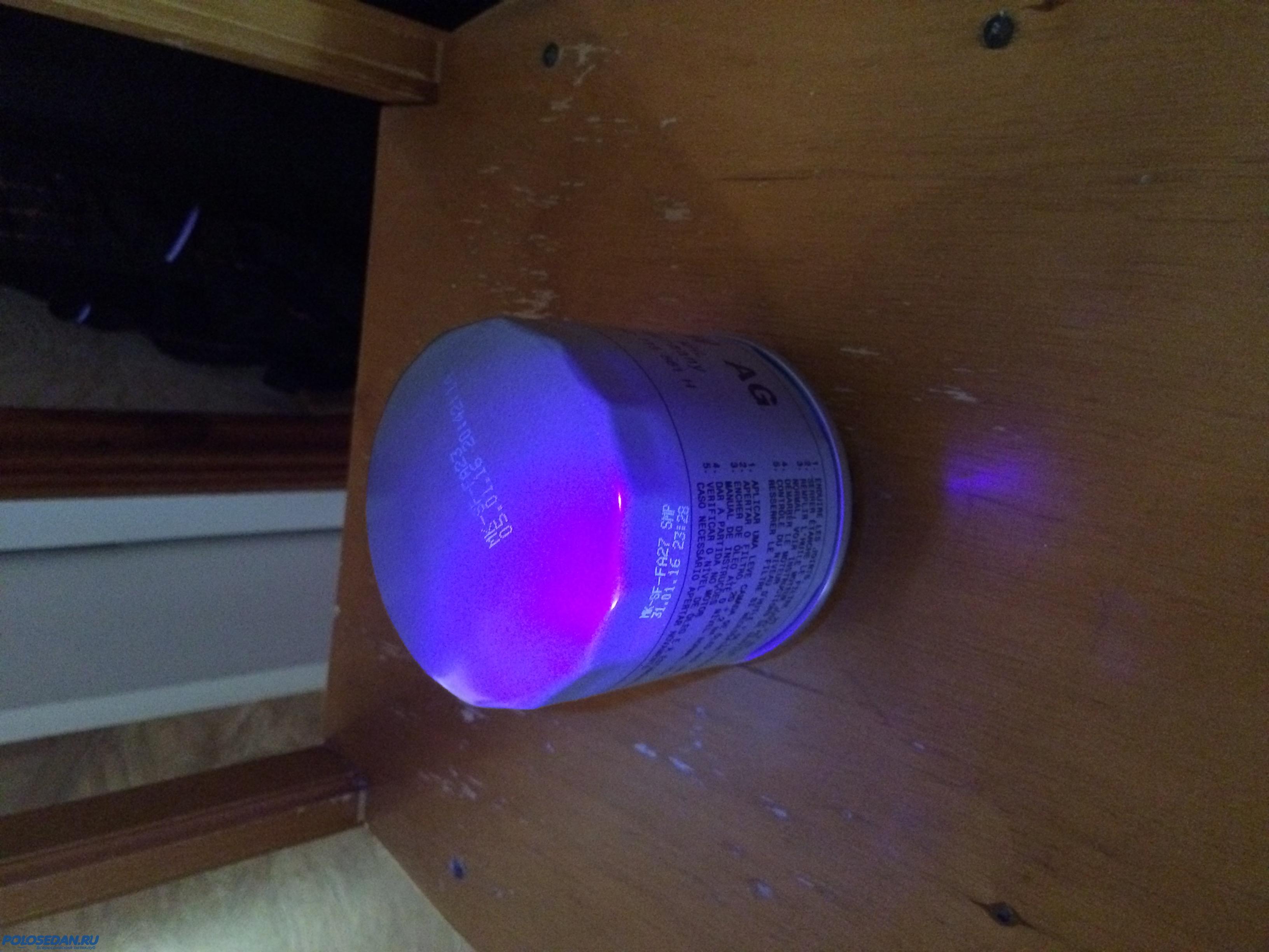

Вот забрал сегодня в Экзисте масляный фильтр оригинал. Гляжу, коробочка-то совсем невзрачная, раньше всегда была из белого мелованного картона. Было подумал, что левак... Нет, оказался настоящий. Видать, последствия дизельгейта сказываются на всех направлениях работы ВАГа.

Вот тоже самое, один в один. Вчера забрал с Экзиста и тоже как призадумался, даже съездил купил УФ фонарик)) Проверил, вроде все ГУД))
