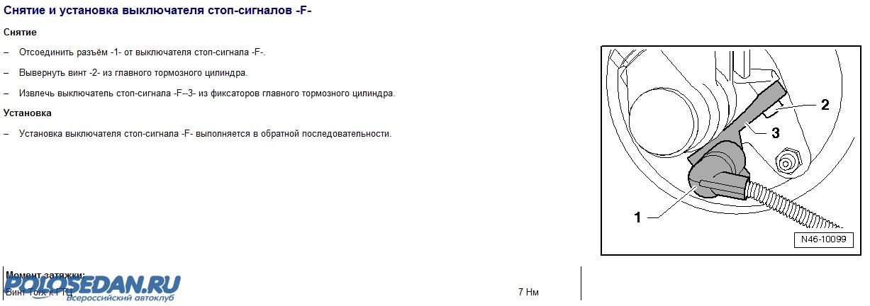

Владимир Григорьевич писал(а):
Добрый день! У меня Polo 2014 года.механника.загораются тормозные сигналы.после компьютерной диагностики скинув ошибку,через 3 часа снова выдает ошибку.лягушки на пидали тормоза нет.
Где вы проходили компьютерную диагностику? Если у официалов, то странно, что они не знают месторасположение концевика стопарей - под главным тормозным цилиндром.
Существует ремонтный комплект сего выключателя (с артикулом 5G0 698 459), куда входят он сам, винт его крепления и пружинный зажим.
Что делать подскажите пожалуйста. Заранее благодарен!!!)
Выводы - у вас либо плохой контакт разъем - концевик, либо концевику настал ездец. Прежде, чем покупать новый, нужно убедиться, что дело именно в концевике, для этого надо найти владельца поло, у которого все нормально со стопарями, и за 2 минуты переставить концевик с его авто на ваше.

Стоп сигнал.лягушка
Снятие и установка выключателя стоп-сигналов.jpg [ 91.59 КБ | Просмотров: 2464 ]
