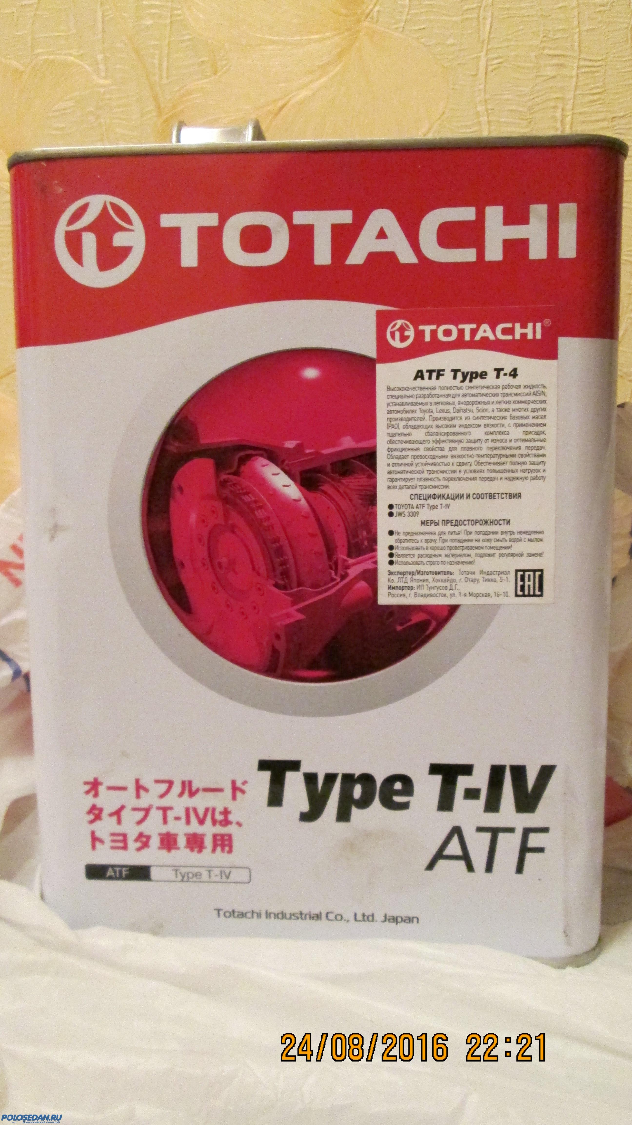

Зарегистрирован: 23 июл 2013, 23:04
Сообщения: 61
Поблагодарили: 52 раз.
Имя: Артём
Качественное недорогое масло - Тотачи, замену делал на 180 тыс, сейчас уже почти 200 - нареканий нет
