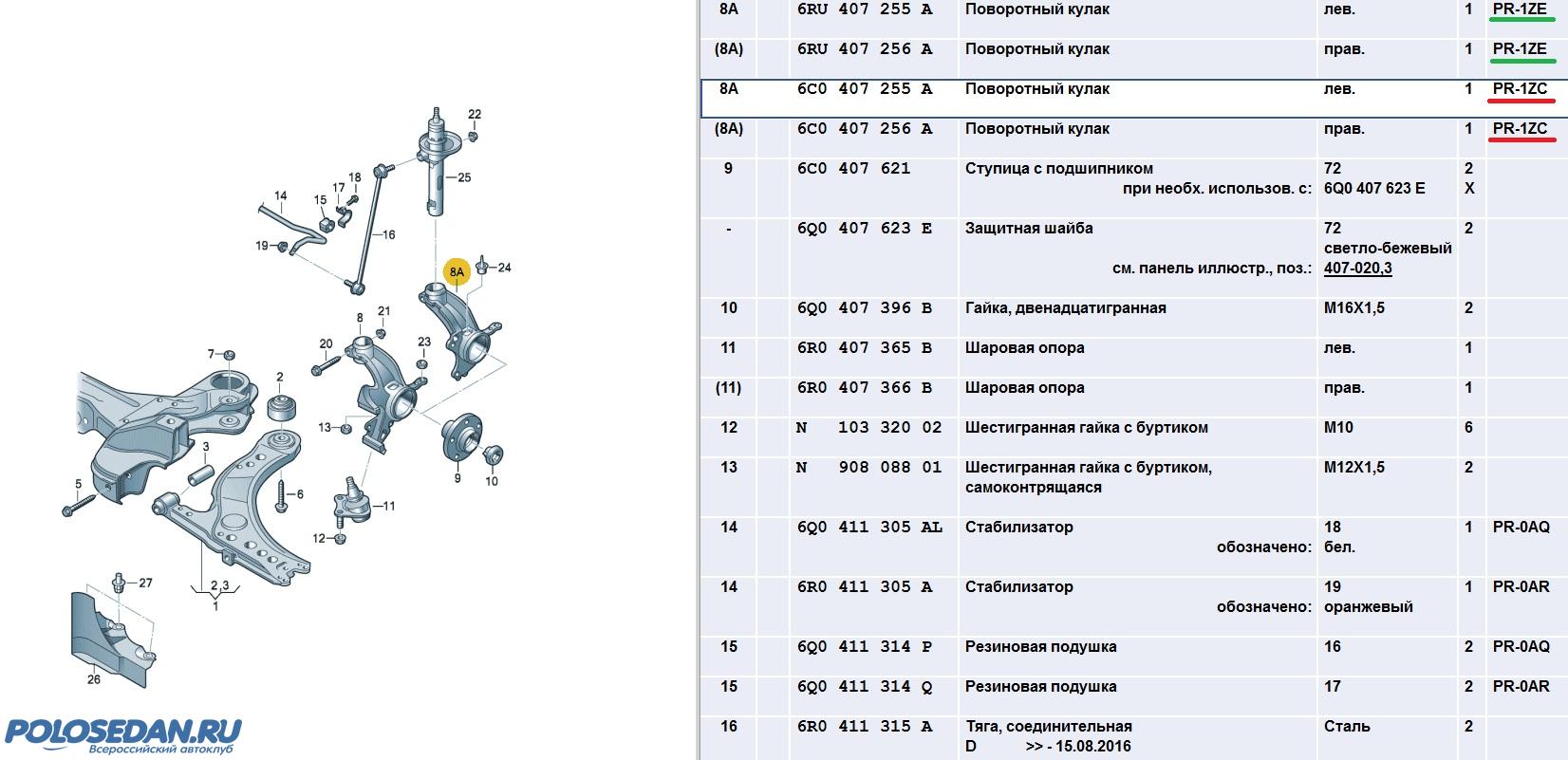

На фото ниже красным цветом выделены новые поворотные кулаки (для тормозных дисков увеличенного диаметра), зеленым - старые кулаки (для суппорта VW AG).
Передние тормоза от Рапид 288, встанут на Поло седан ????
Поворотные кулаки.jpg [ 266.79 КБ | Просмотров: 8693 ]

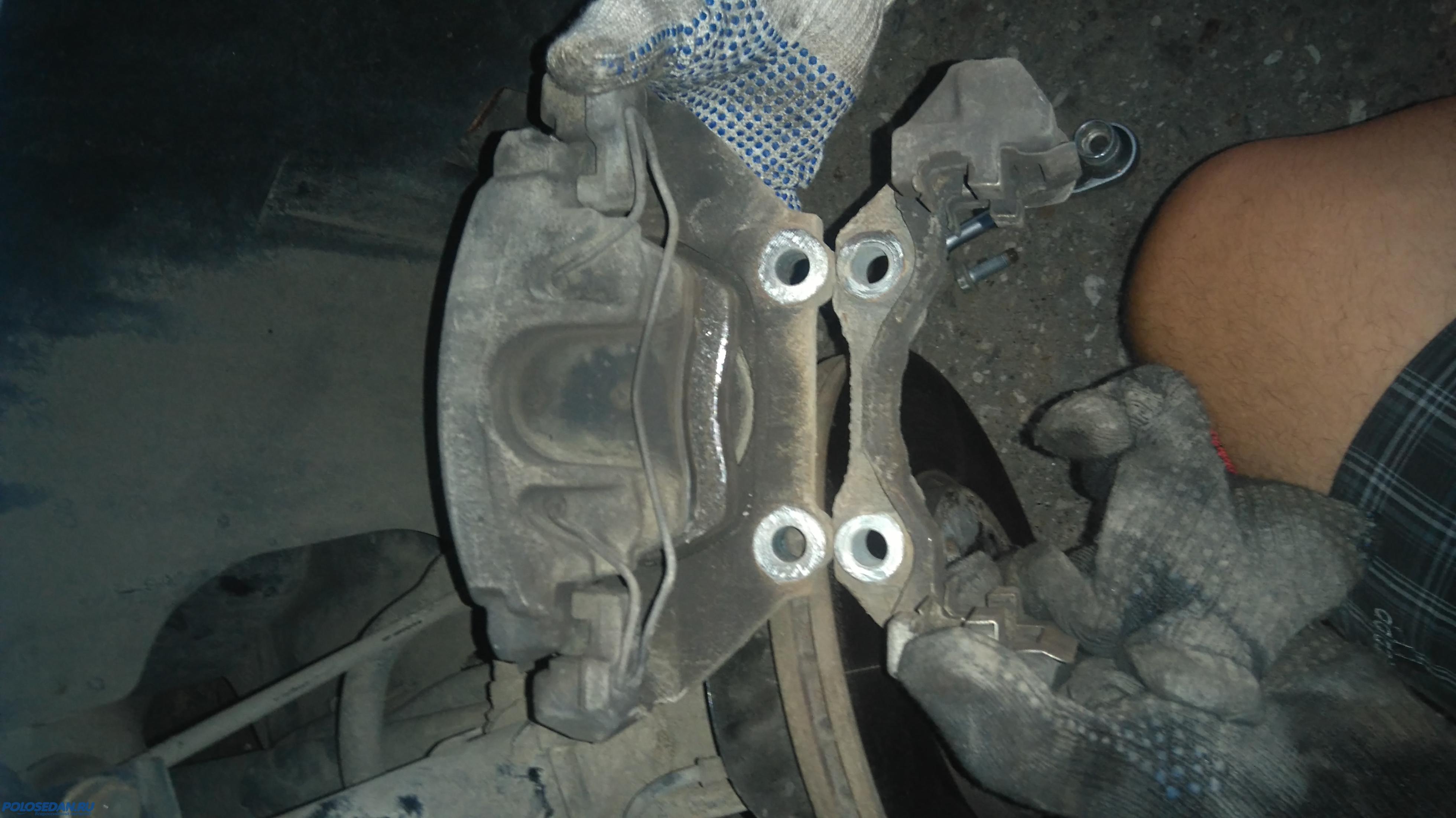

сегодня все примерил все встало по крепежу все один в один
кулаки менять не надо
DSC_0156.JPG [ 2.13 МБ | Просмотров: 8561 ]

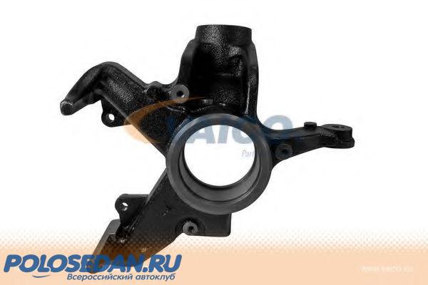

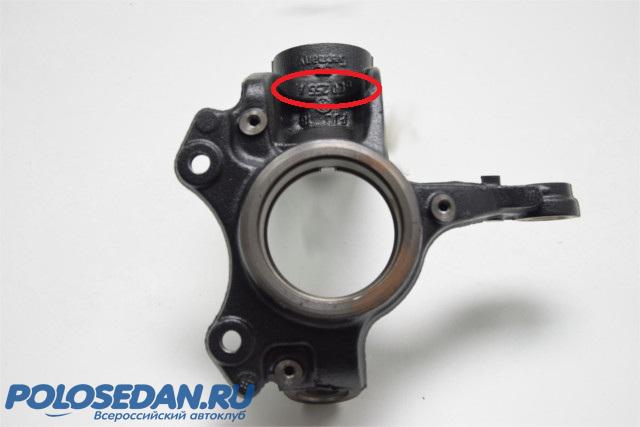

1. Разницы между поворотными кулаками 6С0 и 6RU нет (а если и есть - то она не касается расположения отверстий для крепления направляющих скоб, диаметров отверстий и межосевых расстояний между отверстиями). Оба кулака предполагают использование съемных направляющих скоб для крепления корпусов суппортов, конструкция которых может быть различна, все зависит от типа переднего суппорта и диаметра тормозного диска.
6C0407255A.jpg [ 39.2 КБ | Просмотров: 6463 ]
6RU407255A.jpg [ 38.18 КБ | Просмотров: 6463 ]

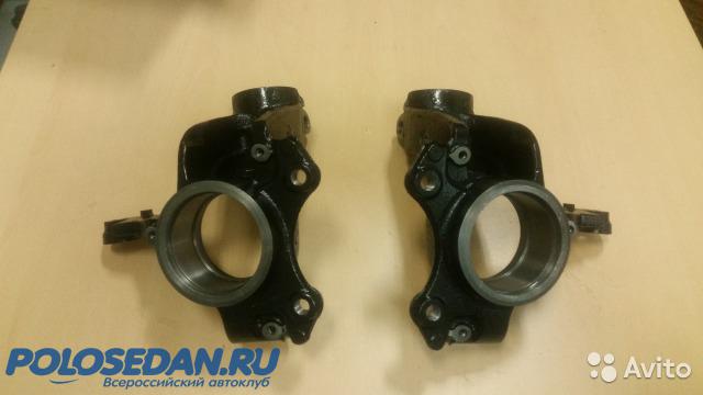

3. Если у вас суппорт FS-III, который крепится к кулаку напрямую, через направляющие втулки (в данной конструкции направляющая скоба отсутствует) - вам точно придется заменить поворотные кулаки либо на 6RU, либо на 6С0.
6Q0407255AC.jpg [ 23.45 КБ | Просмотров: 6463 ]
