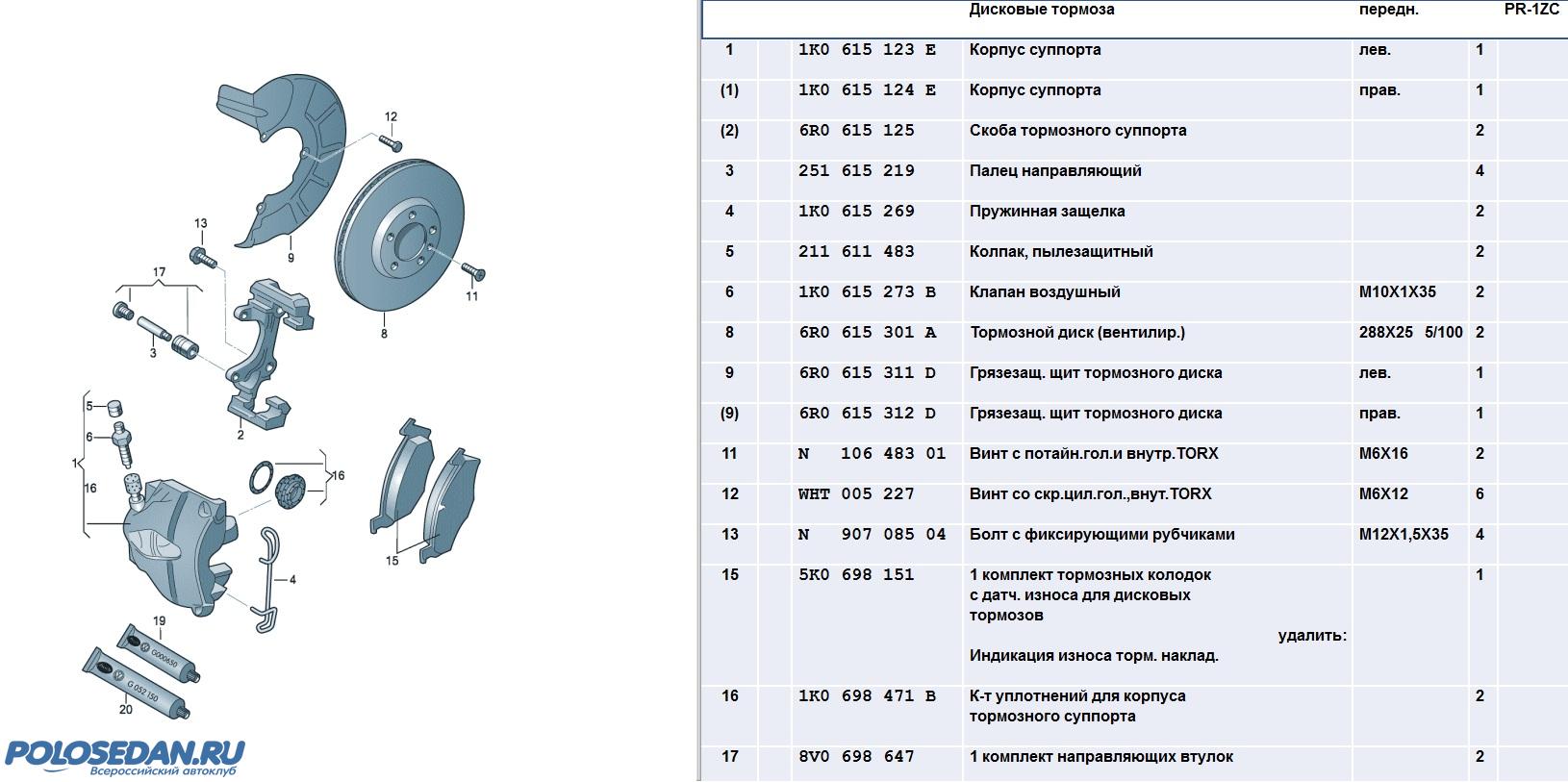

Передние тормоза от Рапид 288, встанут на Поло седан ????
Коды запчастей передних тормозов поло с двигателем 110 л.с..jpg [ 264.13 КБ | Просмотров: 4678 ]

Диски, то понятно, что разболтовка разная, но терзают мутные сомнения, что длинна крепления скоб разная, т.к общался с человеком, ставил он на фабию, от октавии тур турб. или 1.8, не помню, сказал по ошибки взял от джетты, не подошли скобы, т.к у нас 9 см, а у джетты 14см
джетта 6 1.4 150л.с
номера суппортов 1K0615123E и 1K0615124E
скобы 1K0615125D не подойдут.

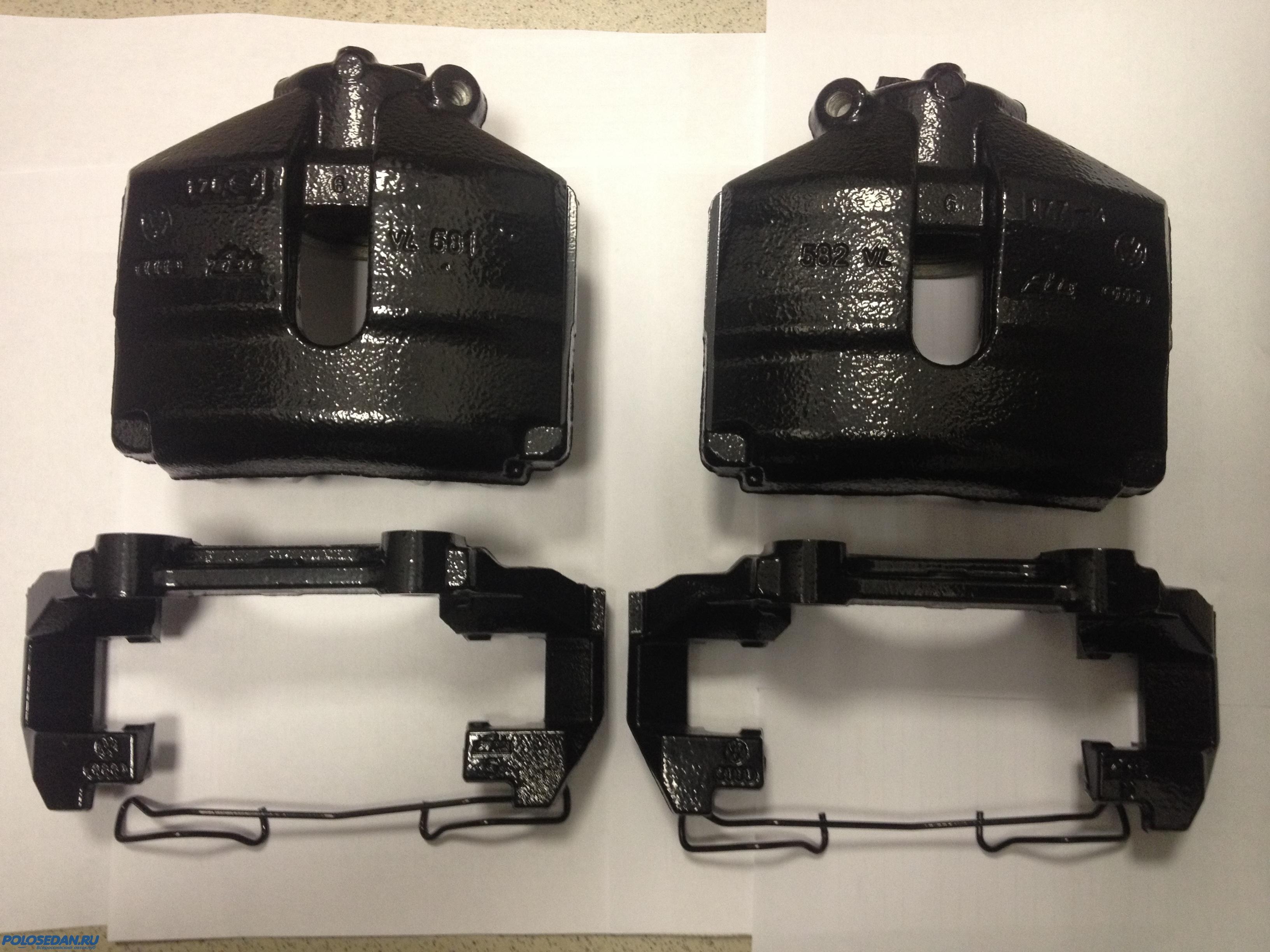

Завтра на пескоструйку и покраску порошковую, защитный пыльник так больше идет, после покраски закажу все)фото скину, в какой цвет покрыть, чтобы в глаза не бросались и не выглядели как на заз мотор от ауди

Забрал, жду запчасти))
image.jpeg [ 1.9 МБ | Просмотров: 4514 ]
