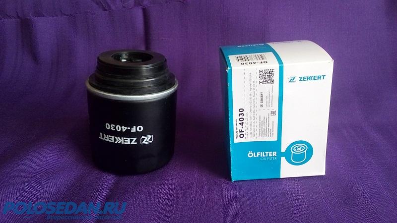

Поставил сегодня фильтр фирмы ZEKKERT арт. OF4030 за 220 руб., надеюсь не хуже других аналогов.

Где приобрели этот фильтр?
в псковском местном интернет-магазине з/ч, на емексе он 251 р.

Вот про Zekkert смотреть в конце с 6:38. Говорят нельзя его ставить, клапан работает неправильно!

Тоже не понимаю этой экономии. Клапан для сравнения у него открывается не при 2 барах как положено, а при 0,4. Получается, что он практически не очищает масло, не выполняет свою функцию.
Zekkert OF4030 записывайте в брак!

После видео пожалел, что поставил его. До этого манн покупал, но в последний раз чё то резко решил поэкономить на расходниках.
