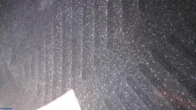

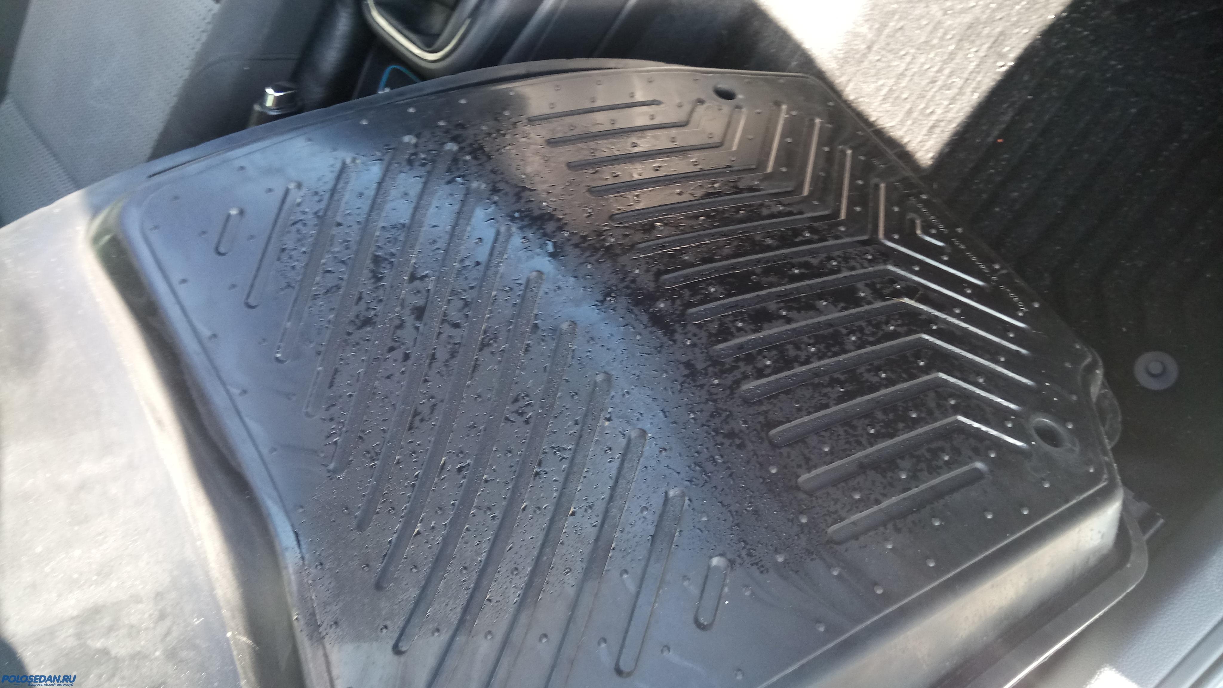

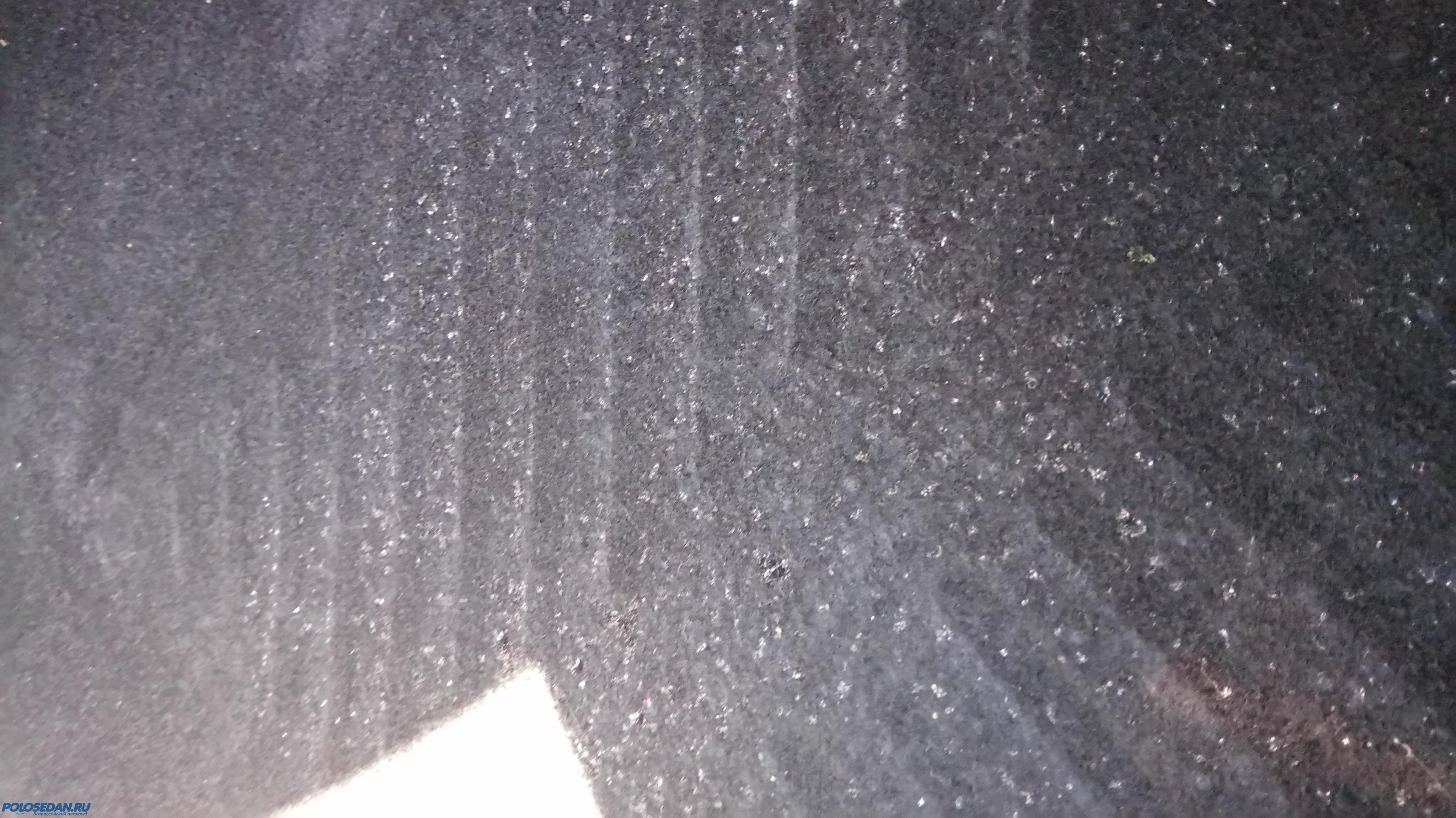

Доброе всем время суток! Недавно обнаружил такую проблему. Появляется испарина на нижней стороне резинового коврика переднего пассажира. При этом никаких подтеков, капель и т.д. На коврике нет. Когда вытераешь это все, ковролин кажется сухим, т.е. Нет ощущения, что ковролин пропитан насквозь водой, абсолютно сухой, но стоит поездить немного и на резиновом коврике с обратной стороны испарина. В чем может быть проблема?
Комментарий к файлу: Ковролин
Испарина под ковриком переднего пассажира
DSC_0177.JPG [ 2.97 МБ | Просмотров: 15926 ]
Комментарий к файлу: Резиновый коврик с обратной стороны
DSC_0176.JPG [ 2.78 МБ | Просмотров: 15926 ]

Да, я читал его пост. Отличие от моей ситуации в том, что у него ковролин пропитан водой и при надавливании вода выступает. У меня такого нет, т. е. Сегодня утром я обычной тряпкой вытер резиновый коврик и протер капельки с самого ковролина, он стал сухим без какого либо намека на влагу. Резиновый коврик с обратной стороны имеет ребристую поверхность (см фото) и испарина появляется между ребер тоже, такое ощущение, что есть связь с температурой в салоне ( пользуюсь и кондишкой, периодически простосто открываю окна). Смущает то, что эта фигня только под пассажирским ковриком
