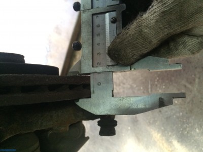

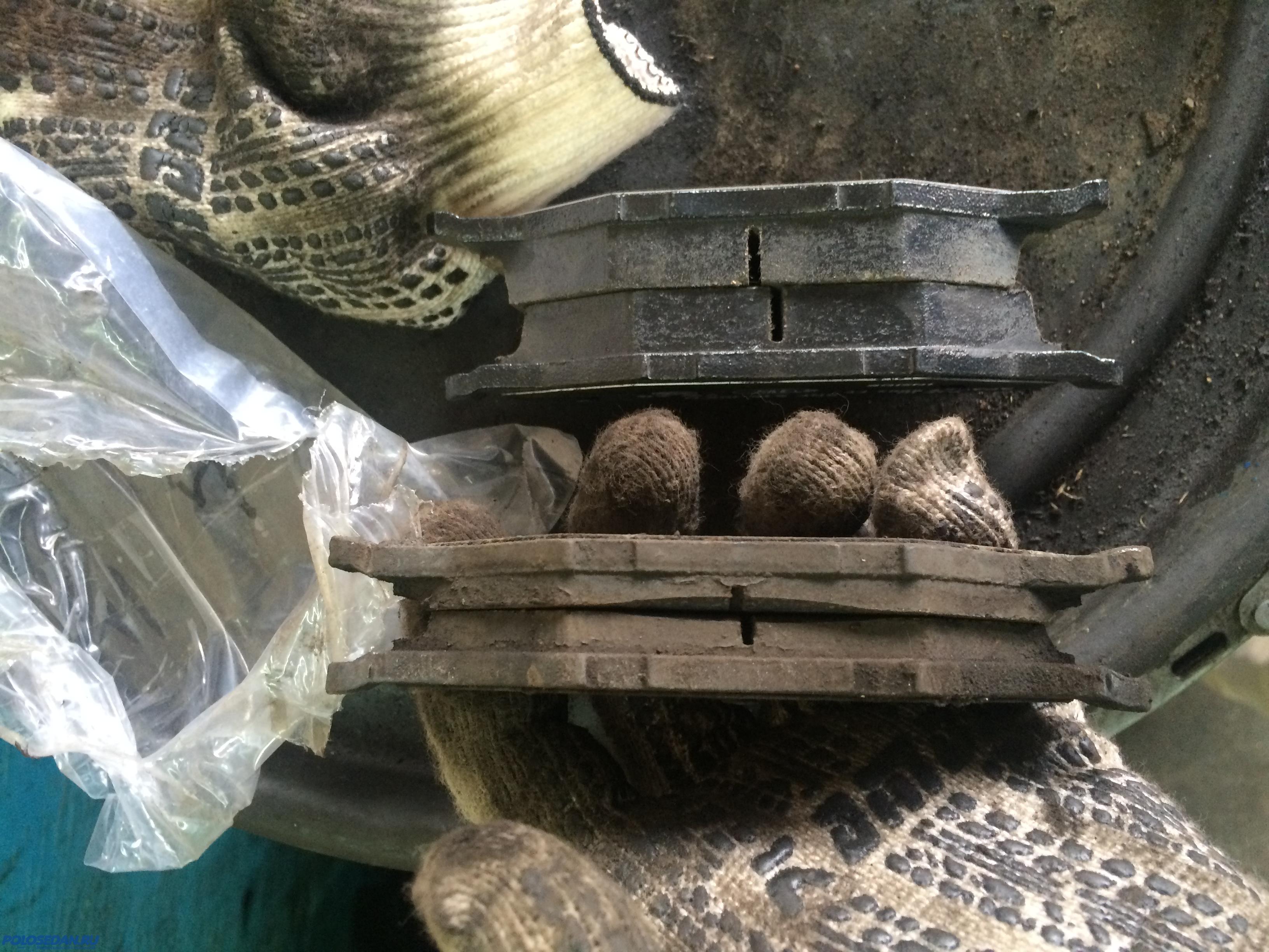

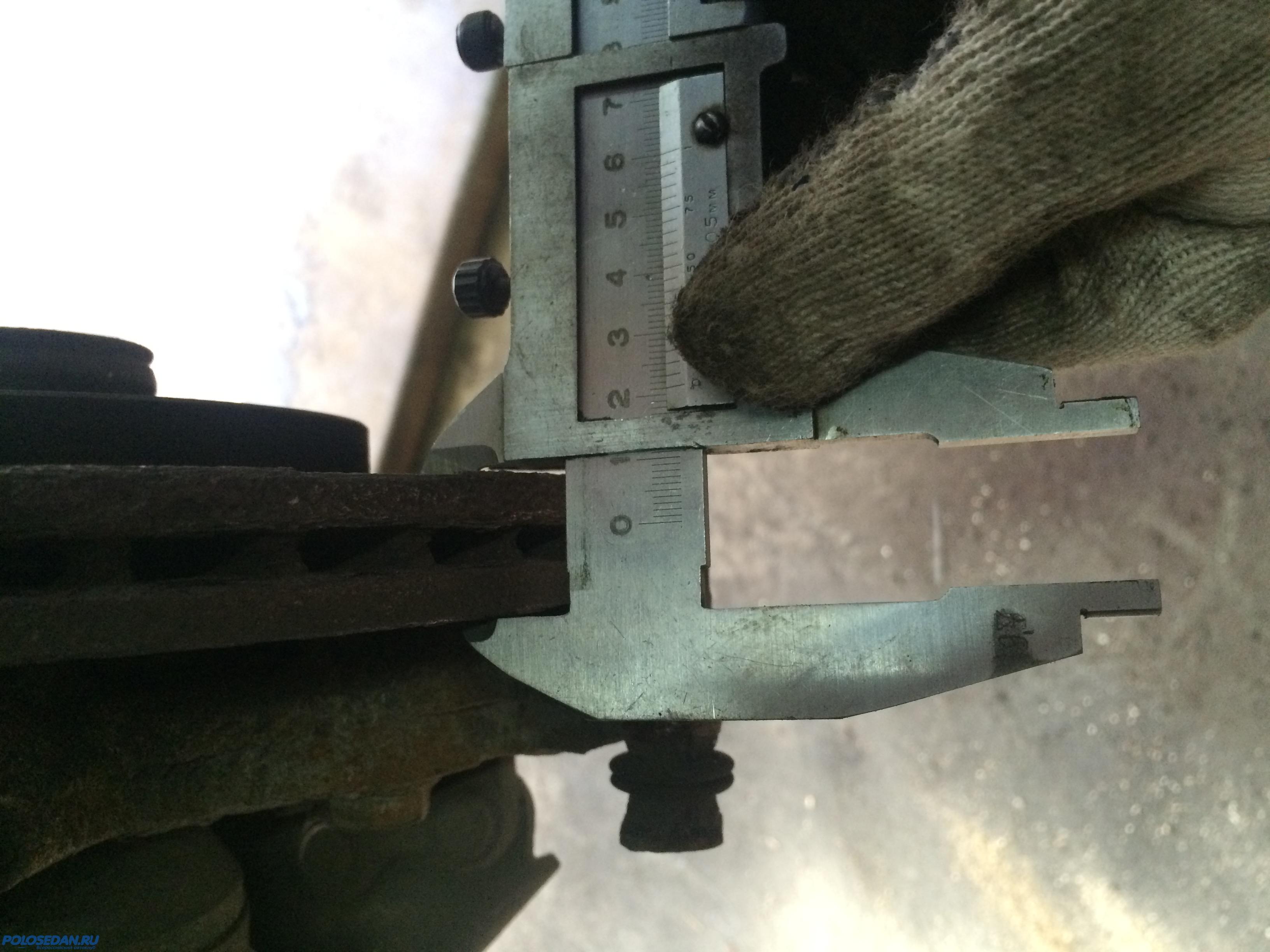

Всем привет!
пробег 69 100км (3года,3мес), АКПП
стиль вождения - не опознан,предполагаю что умеренно резкий(супруга).
Замена во 2ой раз(т.е заводские + 2 комплекта оригинала)
Диски тормозные - 21 мм(оба).
Вопрос.
1. Сколько можно было еще походить на замененных колодках
2. Какие параметры по тормозному диску? я правильно замерял? когда его менять?

SergeyKLIM писал(а):
Вопрос.
Ответы на ваши вопросы:
1. Согласно ELSA, колодки выбрасываются на помойку при остаточной толщине фрикционной накладки в 2 мм (естественно, без учета толщины железной пластины, куда эта самая накладка приклеена).
2. Тормозной диск (новый) имеет толщину 22 мм. Минимально допустимая величина по ELSA составляет 19 мм.
По поводу измерений - толщина диска измерена верно, если около измерительных губок штангенциркуля есть канавки, куда при измерениях "зайдет" буртик тормозного диска и не коснется "дна" канавки. Каждый тормозной диск в зависимости от пробега имеет буртик на своей наружной части, возникающий из-за того, что колодки не прижимаются при торможении к самому краю диска. Посему износ диска неравномерен - толщина тех поверхностей, куда прижимаются колодки всегда заведомо меньше толщины края обода диска, куда они не прижимаются, т.к. при взаимном трении изнашиваются как колодки, так и диски. Для правильного измерения толщины диска вам следует "перевернуть" штангенциркуль наоборот - измерять толщину желательно между длинных губок, чтобы буртик на ободе диска оказался между канавок в штангенциркуле. Фото правильного положения губок штангенциркуля при измерении толщины тормозного диска доступно вот здесь, пункт 13, первое фото.
А какие способы существуют определения того что колодки на "подходе"? только визуальный осмотр с снятием колес?
я так понял что мог бы еще ездить около 1000км точно.
Да, только визуальный осмотр со снятием колес через окно в торце подвижной скобы суппорта (для того, чтобы оценить толщину накладок внутренних колодок). Для суппорта VW AG актуально, как никогда, потому что:
Vitaliy писал(а):
на этих суппортах смотрите внутренние колодки. Они изнашиваются раза в 3 быстрее
Хотя, судя по вашему фото, износ внутренней и внешней накладки практически одинаков.
Судя по картине износа, не 1000 км, а тысяч 10-15 км спокойно могли бы откатать. Определить остаточный пробег колодок очень просто, зная толщину накладок новых колодок - она равна 12 мм. Отминусовав от текущего пробега пробег с последней замены колодок и поделив получившееся значение километража на те самые 12 мм, вы узнаете, за какой пробег накладки ваших колодок истираются на 1 мм. Далее измеряете остаточную толщину накладок износившихся колодок, умножаете ее на "пробег накладки с истиранием на 1 мм" и получаете (приблизительно, конечно) искомый пробег оставшихся накладок до полного их истирания.
