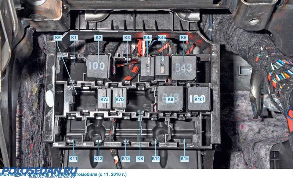

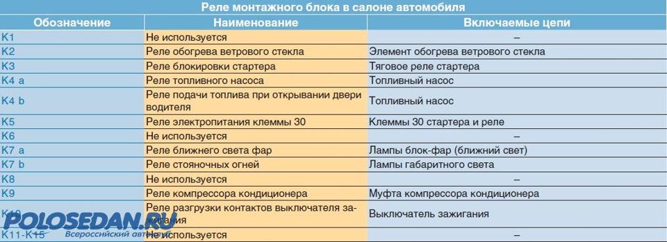

Для обогрева заднего стекла реле является блок комфорта (провод идет 2.5 квадрата), а для обогрева переднего стекла блок комфорта лишь управляет дополнительным реле вроде как 644 (отсюда провод идет 4 квадрата и разделяется на 2 провода по 2,5 квадрата).
Данный функционал есть у блока комфорта 6R0 937 087 P.
Реле:
вот нашёл фото, 100 А реле
Установка электрообогрева ветрового стекла.
28fa186s-960.jpg [ 235.52 КБ | Просмотров: 5764 ]
5555.jpg [ 113.98 КБ | Просмотров: 5764 ]
Откуда инфа, что это реле на 100А? Ведь номер на корпусе реле не означает его номинал в амперах.

Мне кажется реле 100 (7M0 951 253 A) это аналог 644 (судя по картинке оно на 70А), по крайне мере садятся они в одну колодку 4H0 937 528

Сообщения: 8093
Serёga писал(а):
буква А после 100 , не дописанный артикул этого реле A11-3735011BA
реле на 100А выглядит так
На некоторых фото там вообще стоит реле под номером 53, которое на 40А (на стрелку не смотрите)
реле на фото явно не в наш блок реле, так как оно имеет место по креплению
Вот схема, откуда я инфу взял:
Установка электрообогрева ветрового стекла - Страница 2
где, 644+340+100 это номера реле которые могут устанавливаться (правда тут первая позиция, на кран не влезло, но у второй аналогично)
Присмотритесь реле находится на 3 позиции, т.е. это реле стартера
я знаю, это я привёл пример как вообще выглядит реле на 100А .
