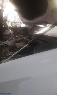

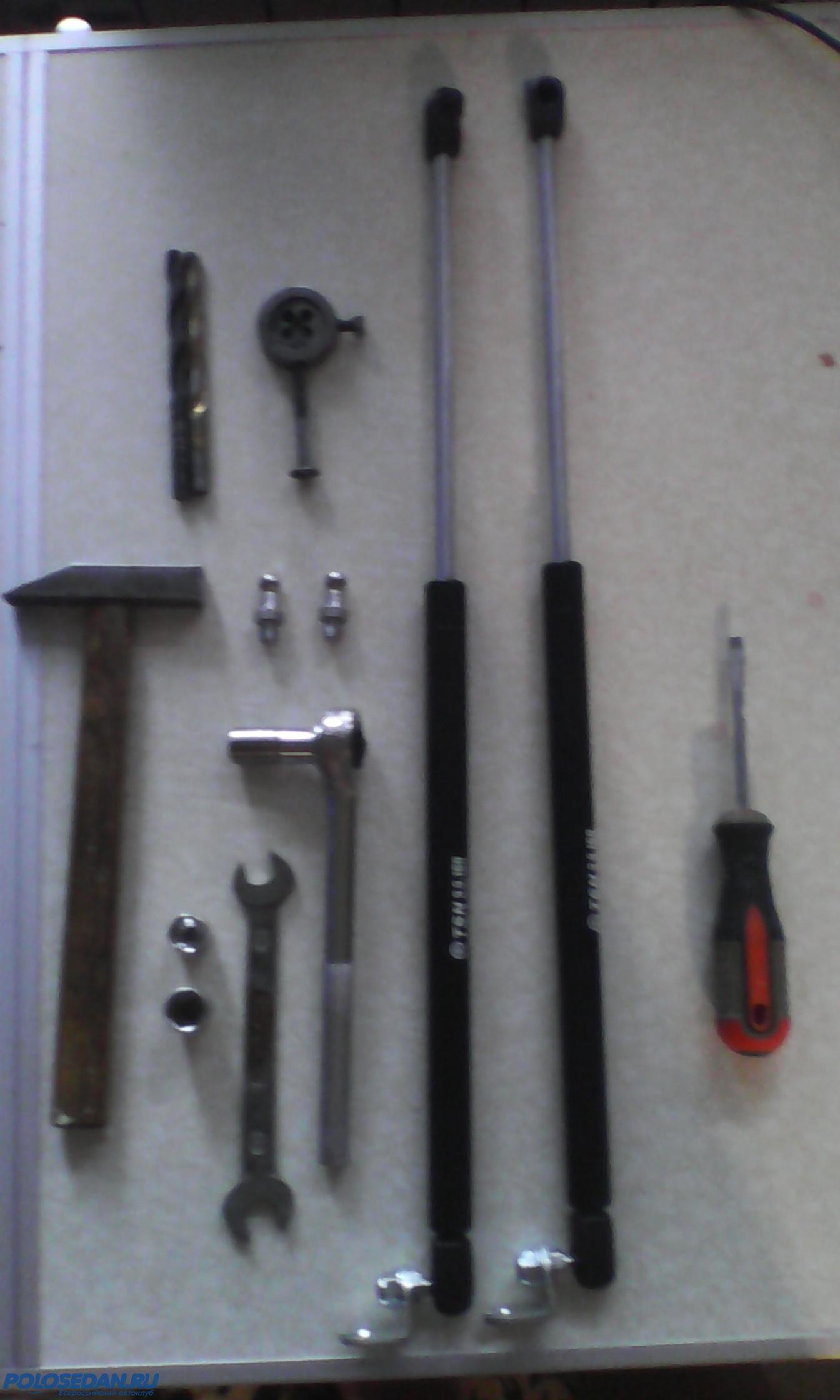

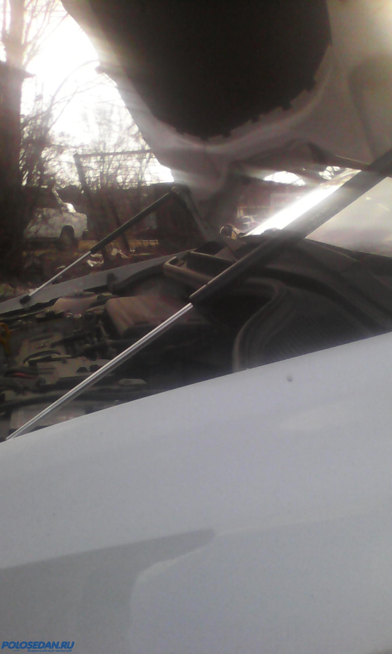

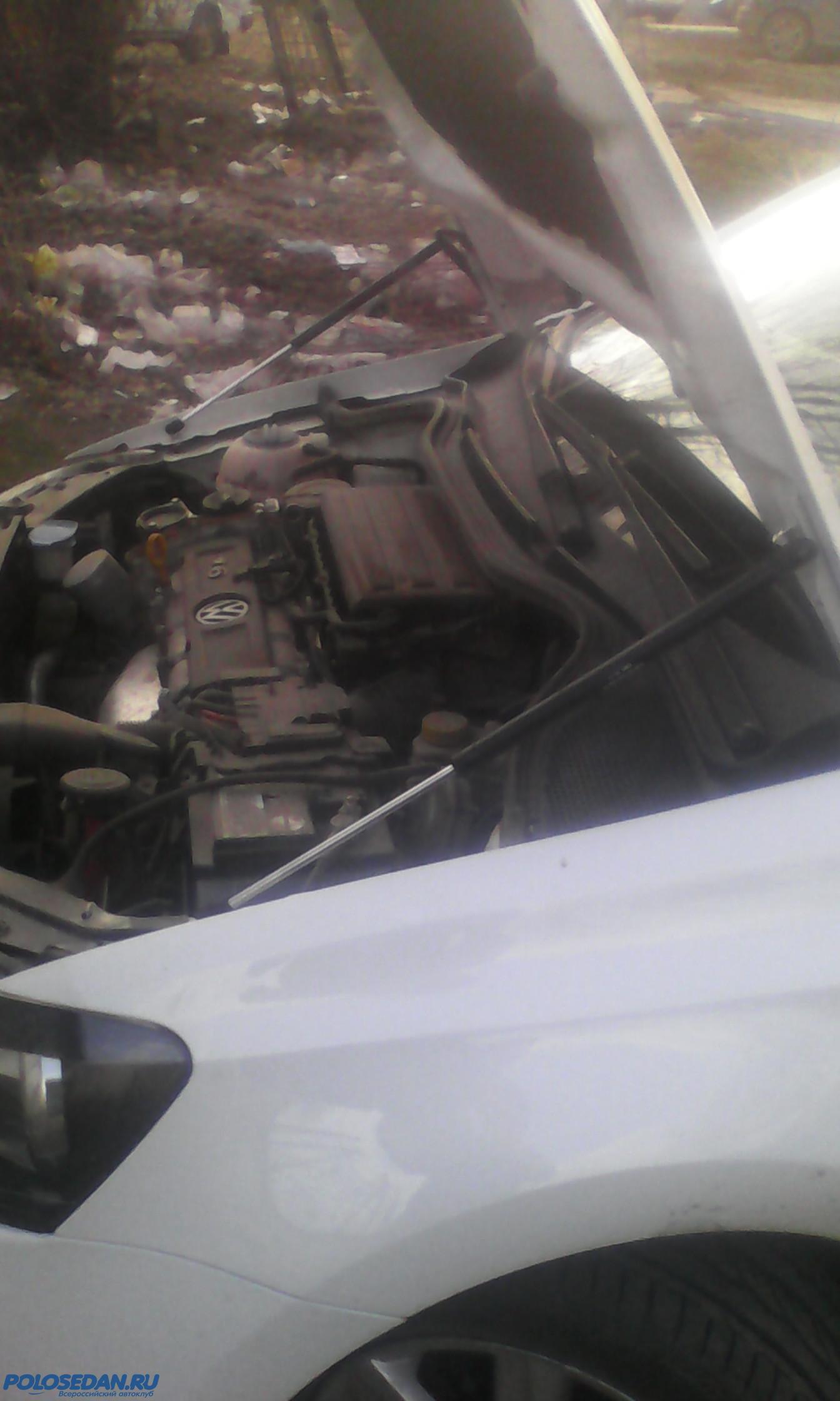

Ну вот и я наконец избавился от дотошной кочерги. Благодоря вот этому постуwww.drive2.ru/l/3854136/?…8294267&page=0#a108294267 я решился все сделать сам, а не покупать уже готовый комплект.Легкое решение проблемы от slaiger мне помогло, на все было потрачено около 1,5 часов.Главное было все подготовить заранее.
+ ещё было использовано :
1.Дрель + сверло на 10мм.
2.Болгарка для шлифовки.
Но я решил не сверлить крыло, а заточить болты и нарезать на них резьбу на 6мм.Т.к. после продажи авто комплект может перейти кому-нибудь из клуба в дар.

Сергей, а какова цена вопроса? Где заказывал амортизаторы?
Сообщения: 483
Благодарил (а): 192 раз.
Поблагодарили: 228 раз.
Упоры газовые стоят - 638р. от задней двери Уаз Патриот. TSN 3.3.160

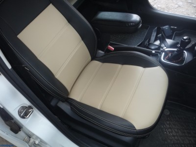

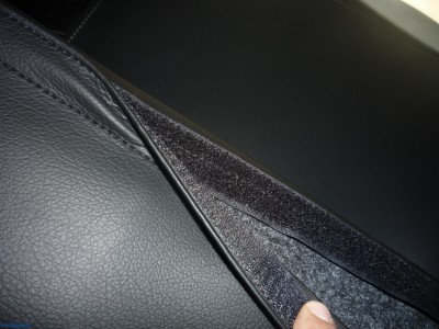

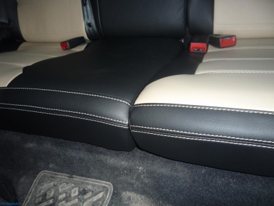

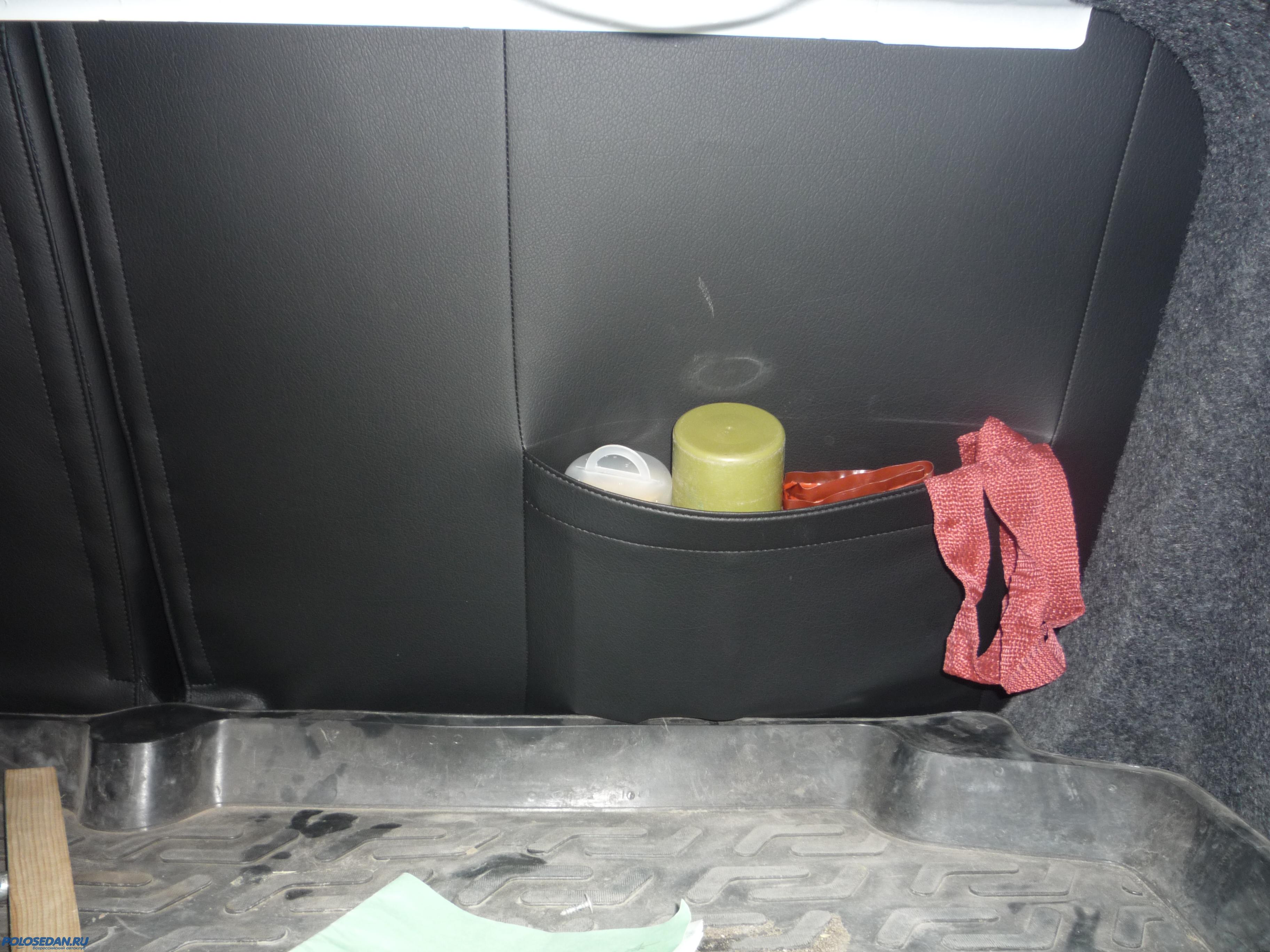

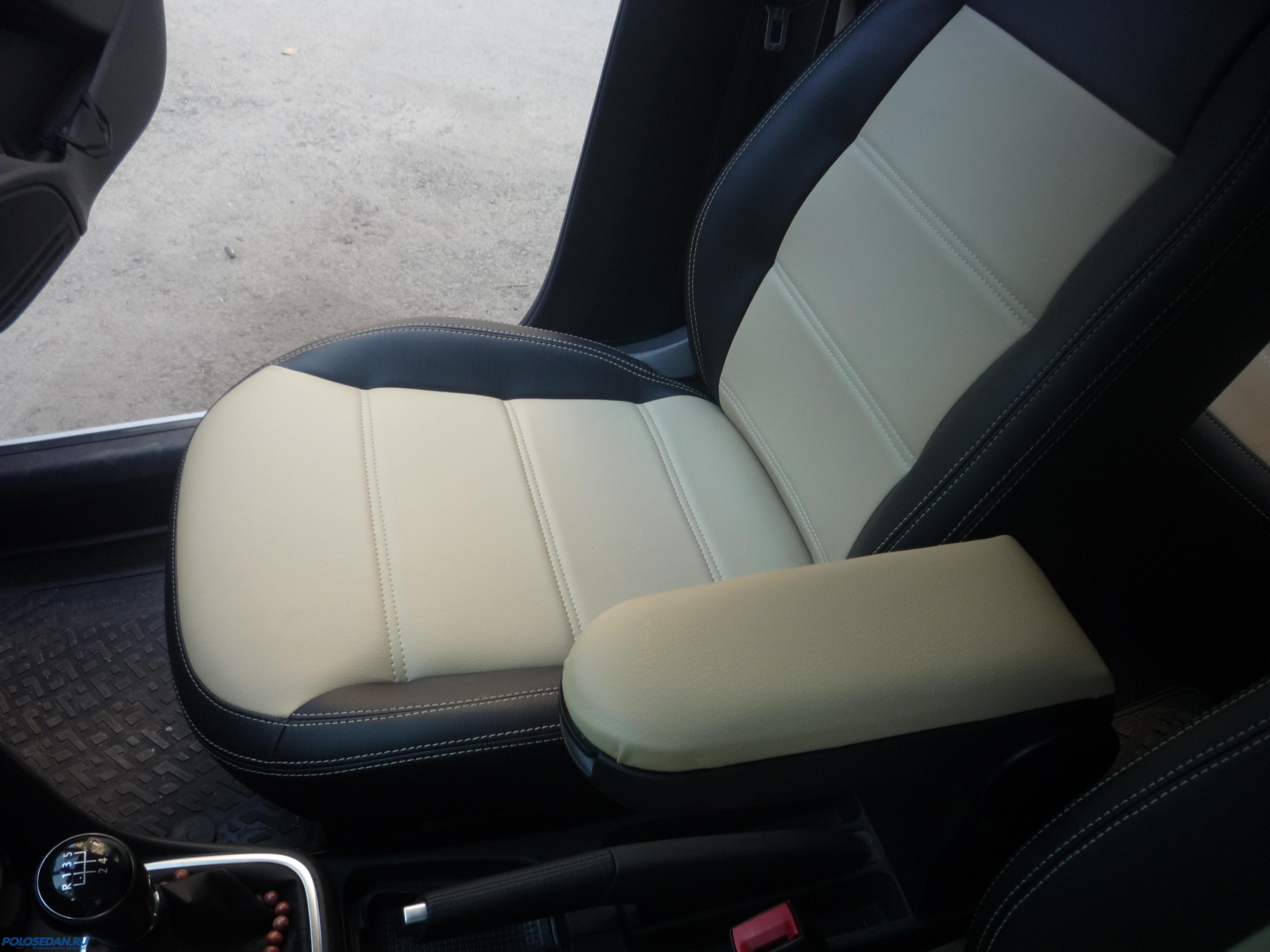

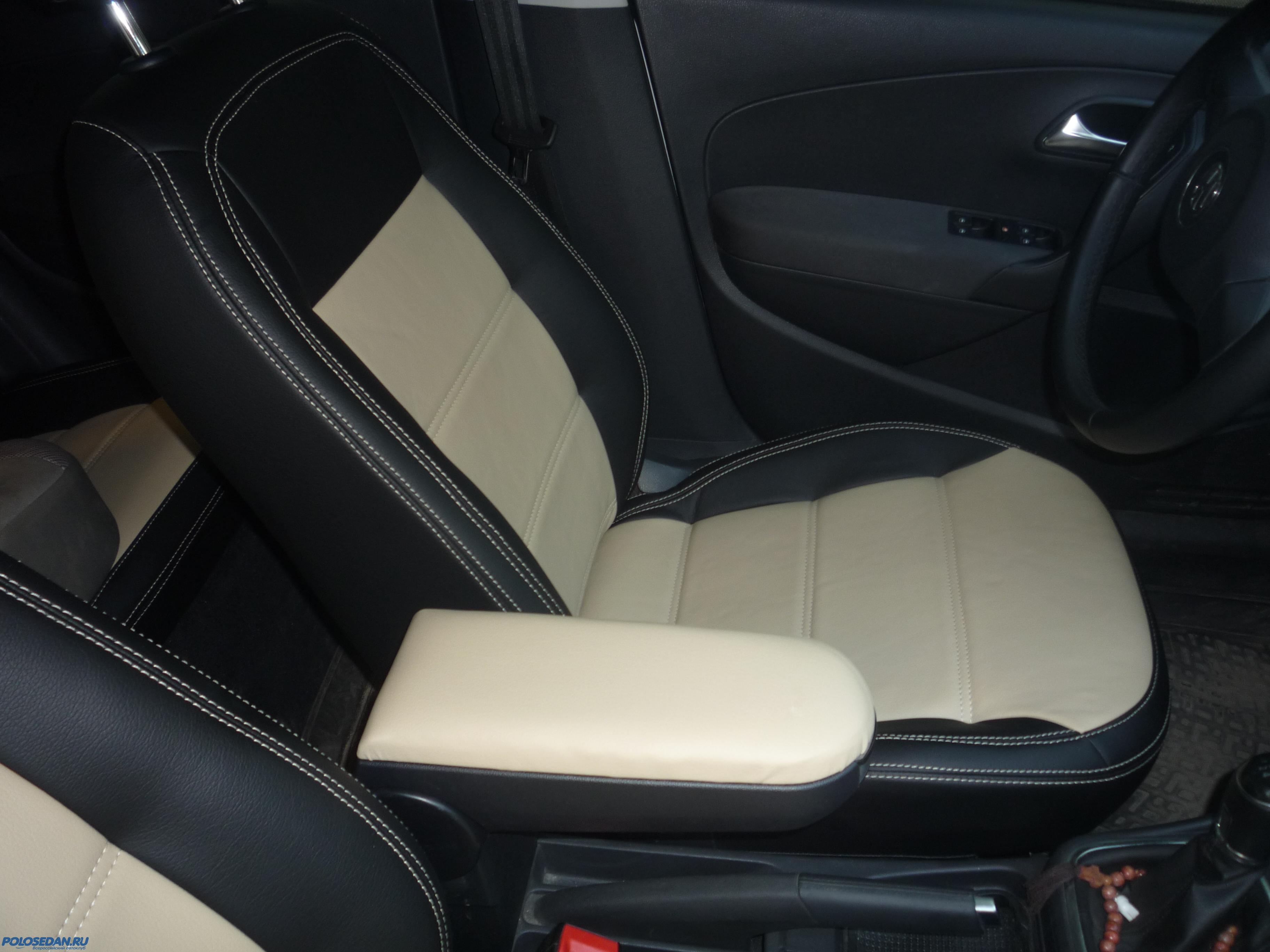

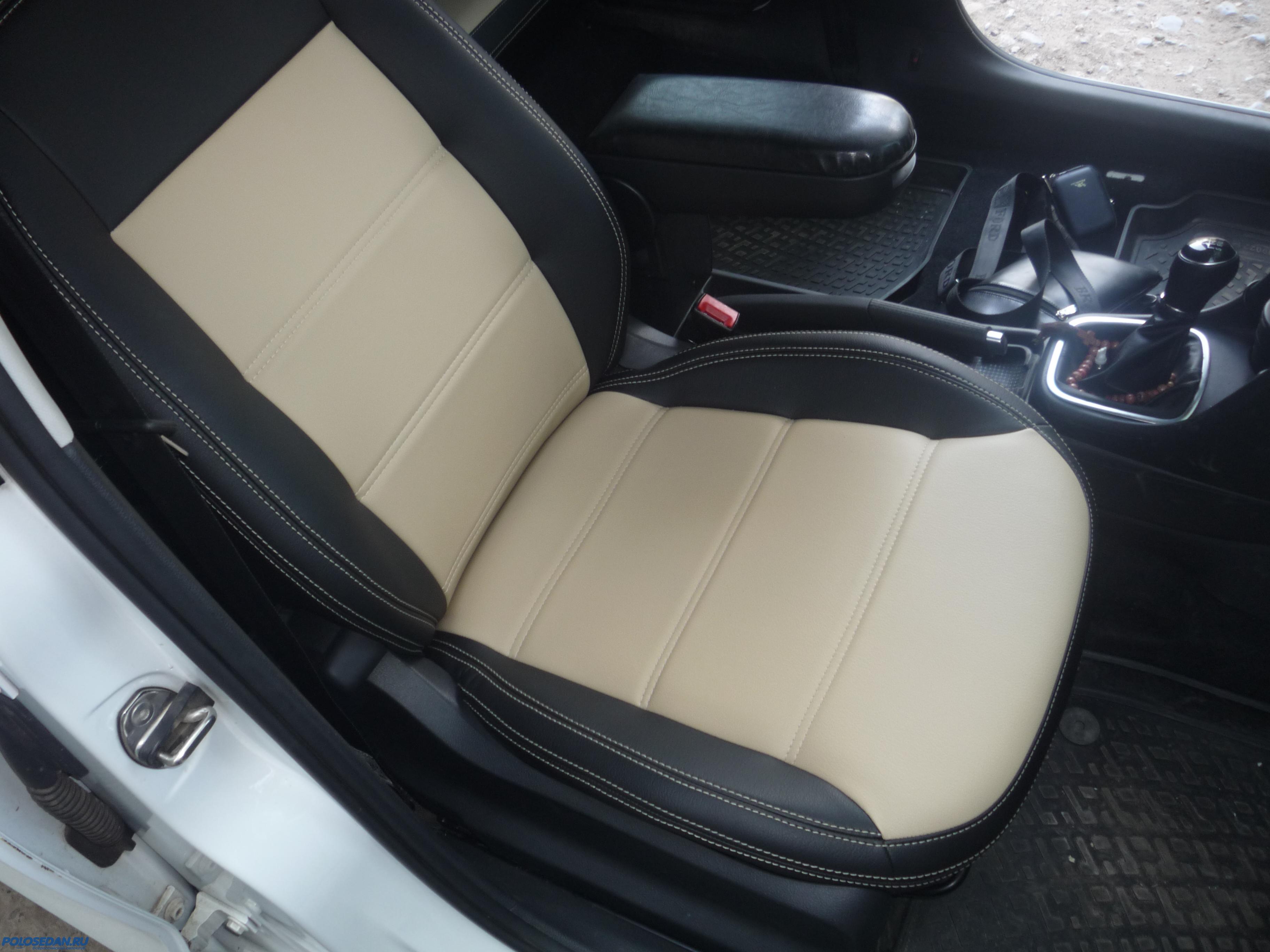

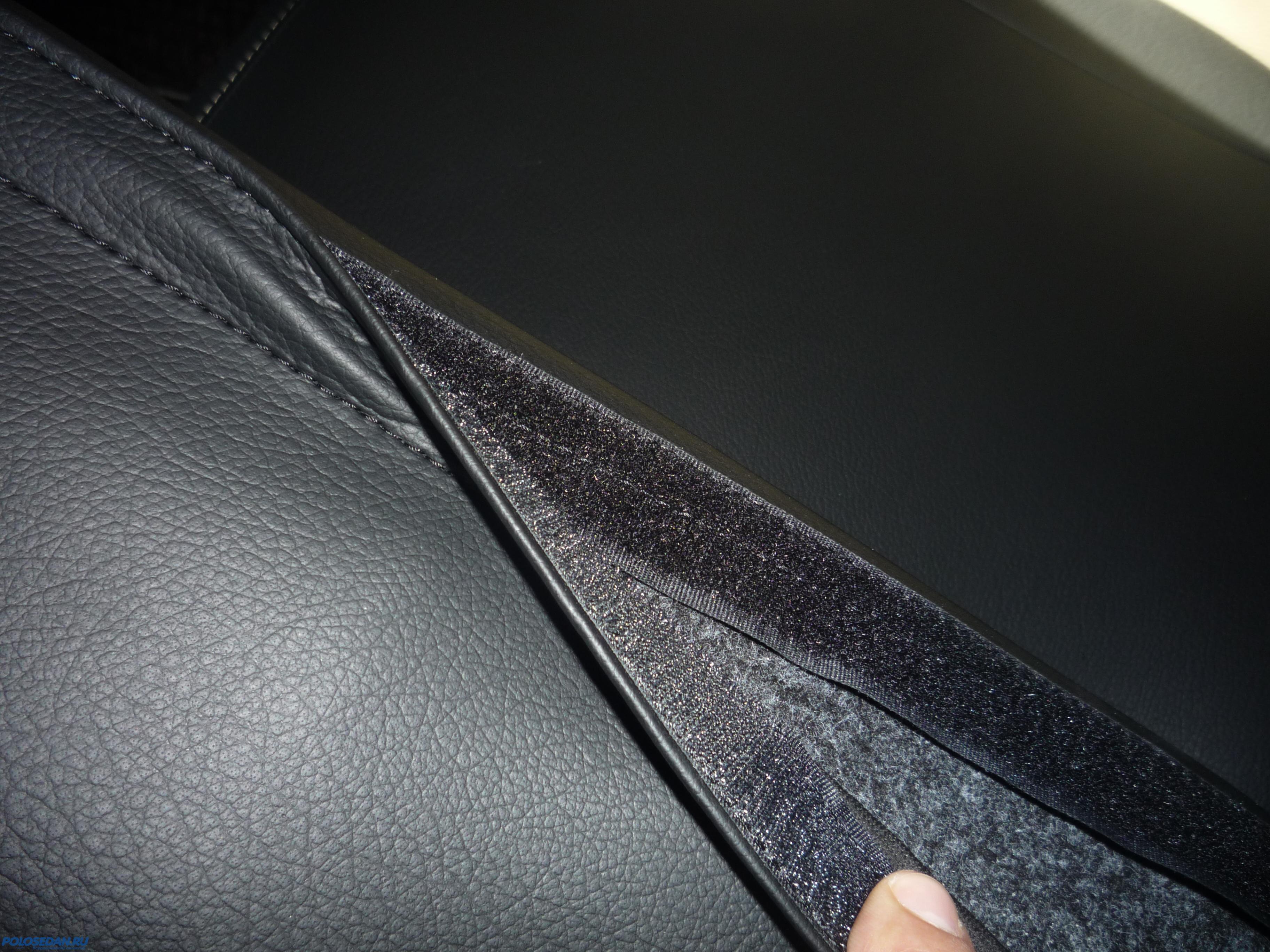

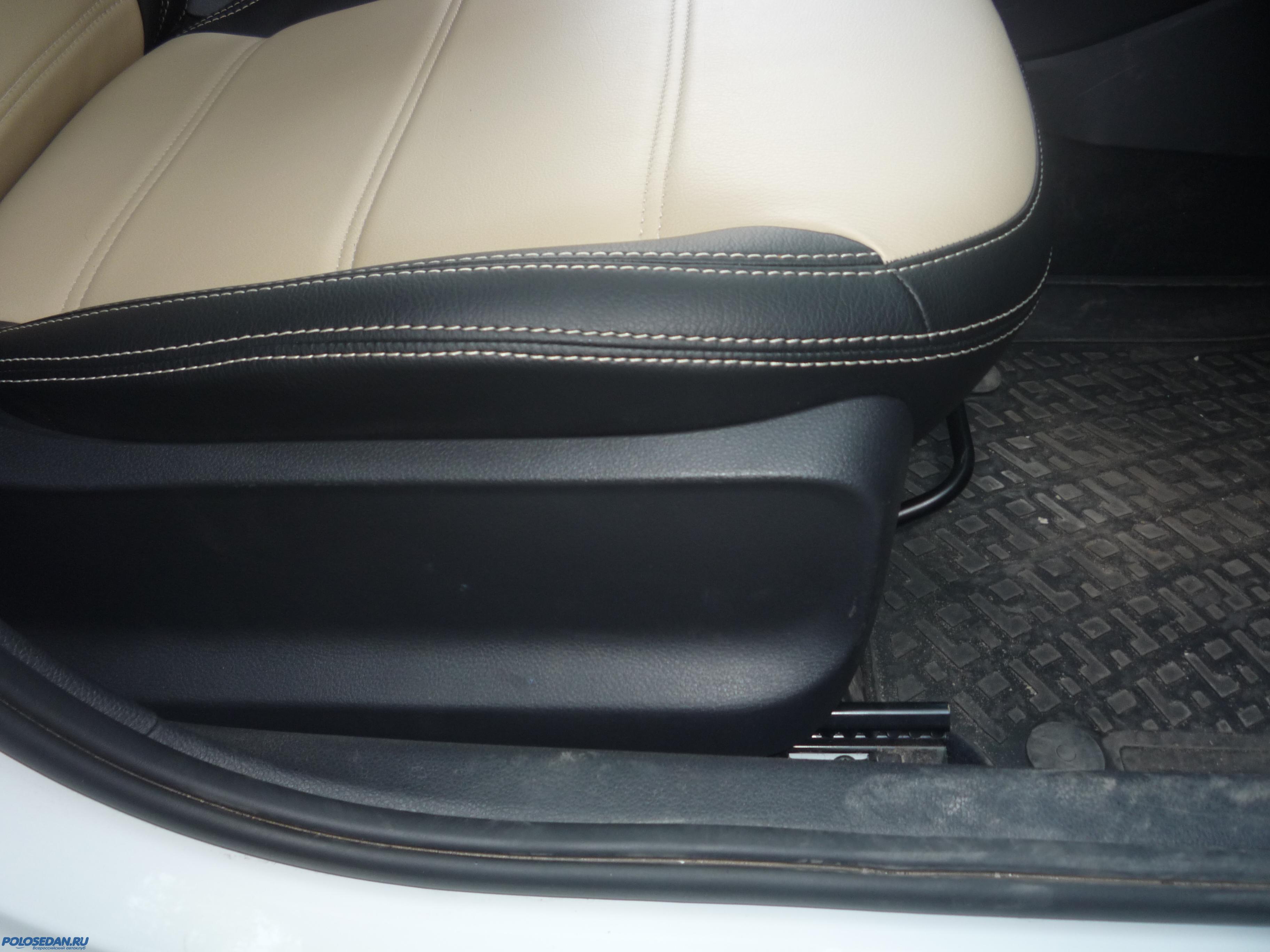

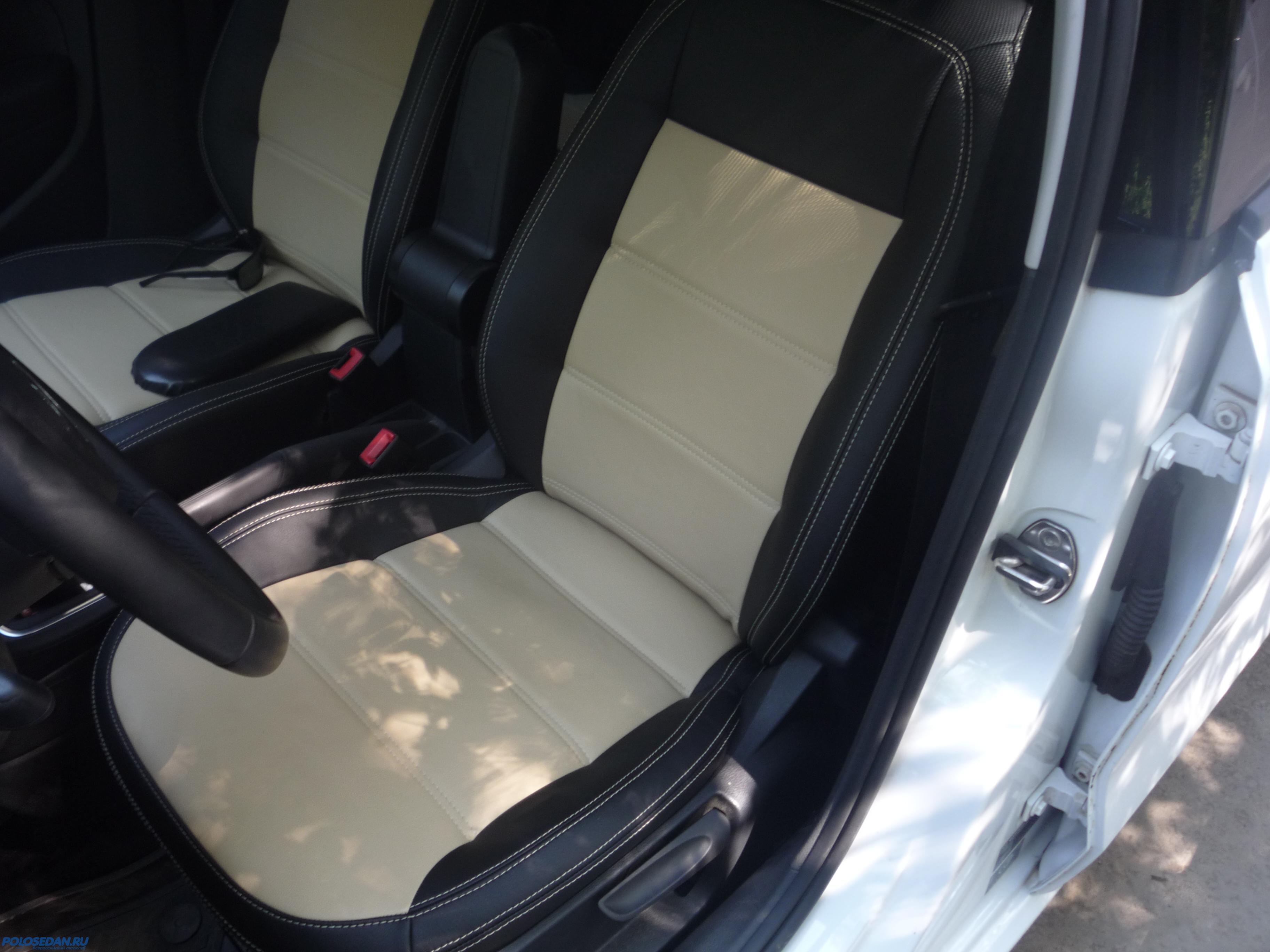

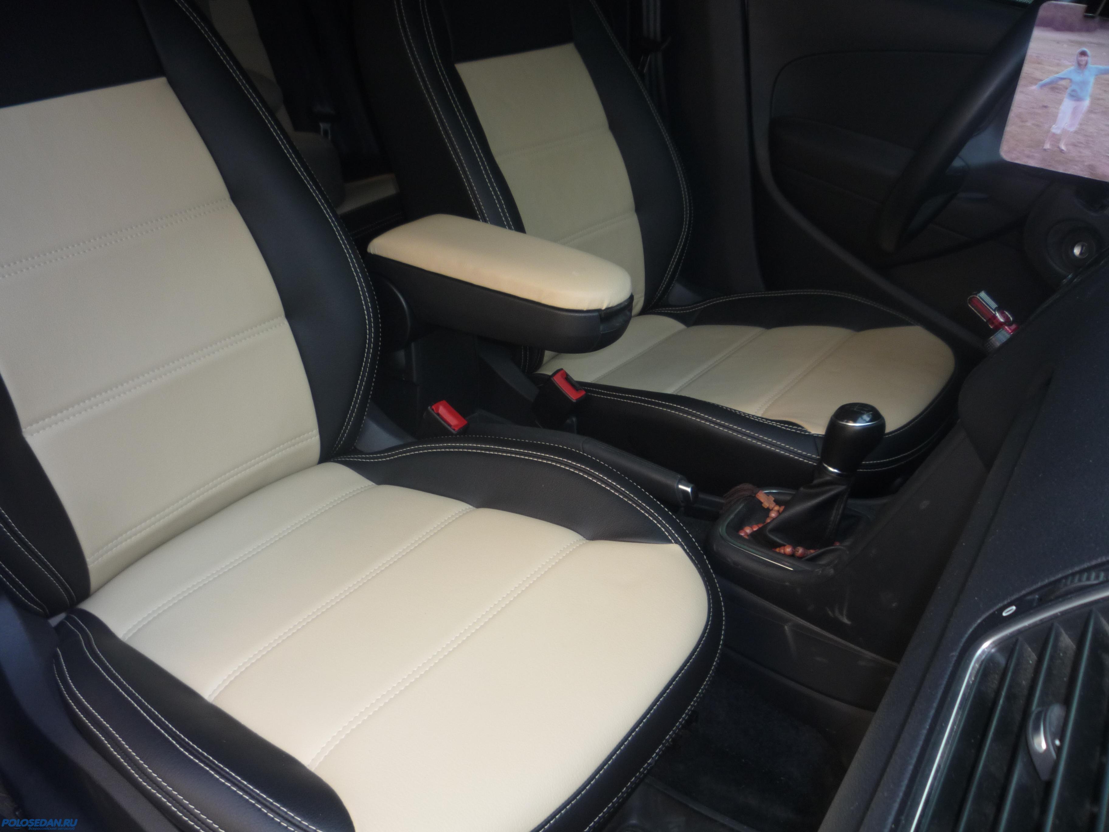

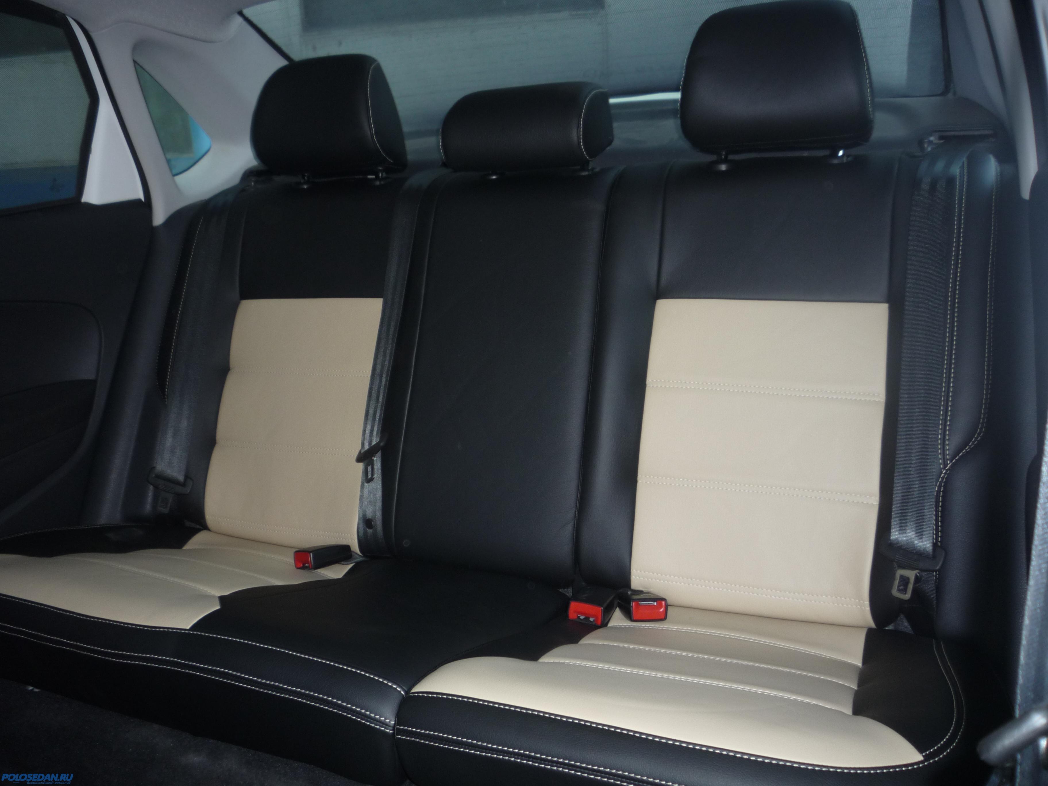

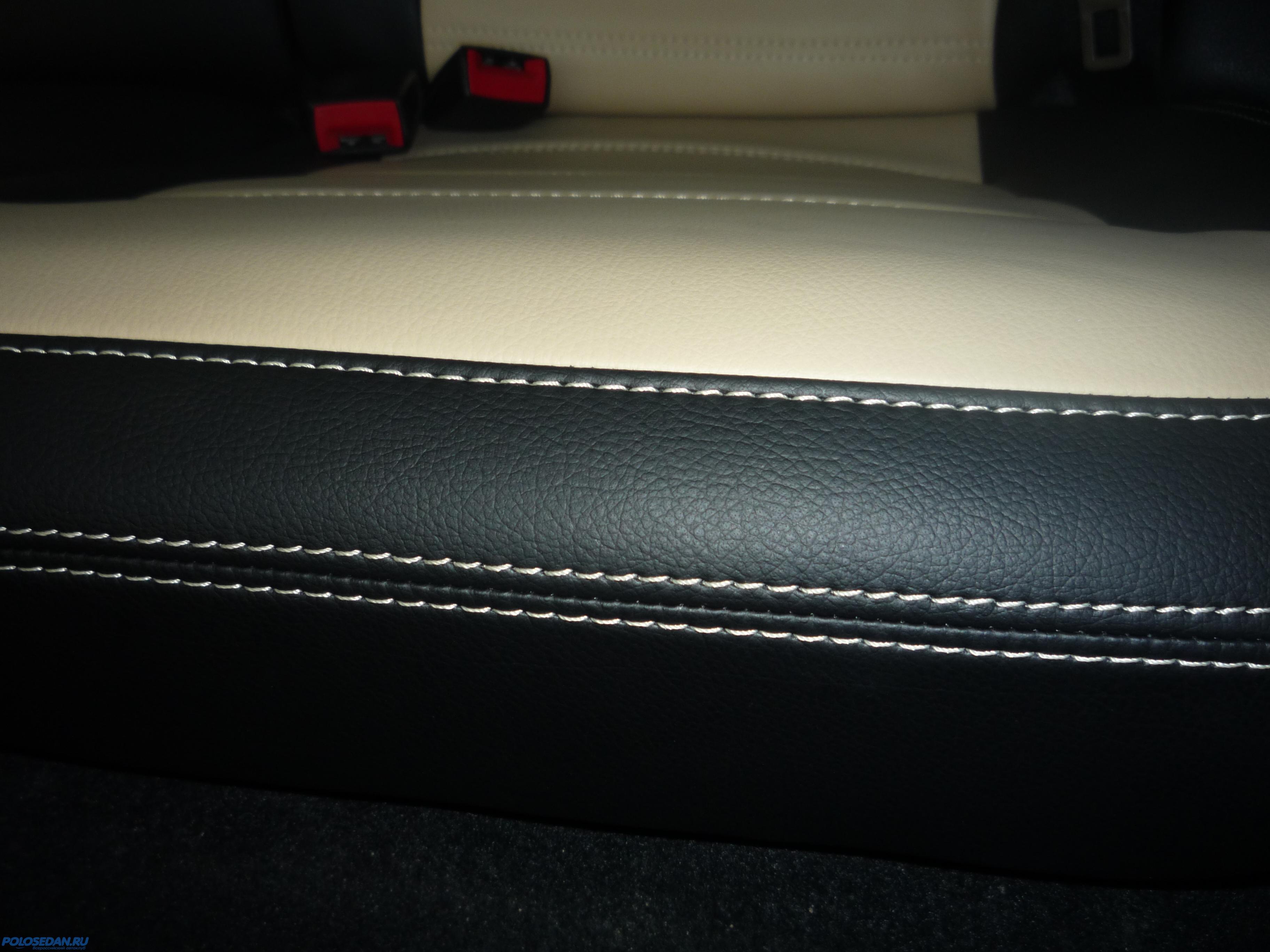

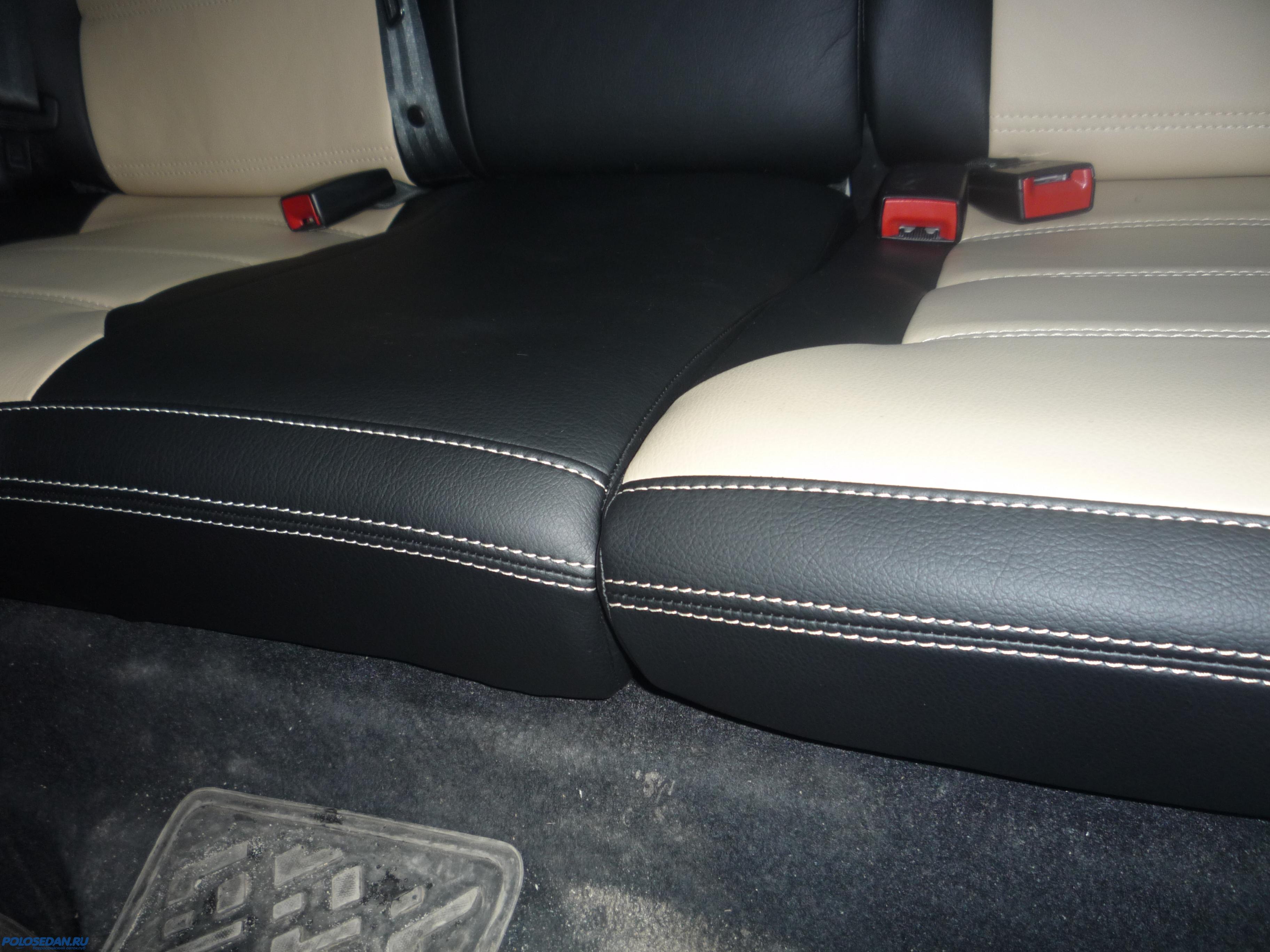

Нормальные чехлы из турецкой экокожи местного производства forza_russia , подлокотник сам перетянул :dance: за 30 минут из куска, который был использован в чехлах.
Выполнено все качественно, такое чувство будто салон был перетянут. tachka2

Комментарий к файлу: карман на спинке заднего дивана
сколько стоит, где брал, сильно греется на солнце?
А зачем сидуху снимал?
Зарегистрирован: 22 май 2015, 11:20
Сообщения: 32
Благодарил (а): 18 раз.
стоит 11500, на солнце любой материал греется,http://as-inter.ru/ ,сидухи снимали для замеров и установки.всё можно будет увидеть и пощупать на клубной встрече.которая я надеюсь состоится 12 числа.
Сообщения: 261
Благодарил (а): 34 раз.
Поблагодарили: 96 раз.
Да стоит дорого, но и смотрится очень зачетно. молодец!!!!!!!!!!!!
Сообщения: 2398
Благодарил (а): 1613 раз.
Поблагодарили: 1335 раз.
Имя: Юрий/Drive1.4TSI+DSG
Сергей, а в жару не прилипаешь к сидениям, когда только садишься в машину? Лично меня только это останавливает отказаться от тканевого салона.
Сообщения: 261
Вот на встрече и посмотрим
Сообщения: 32
Ну везде есть свои плюсы и минусы.

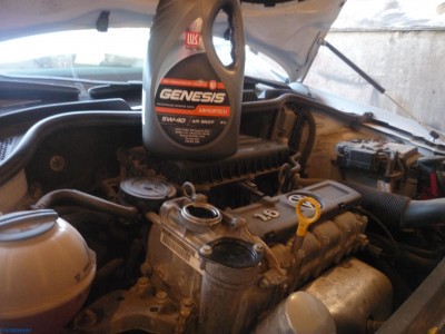

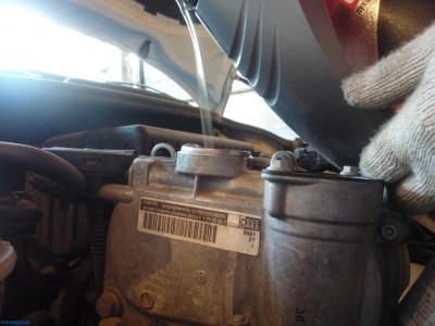

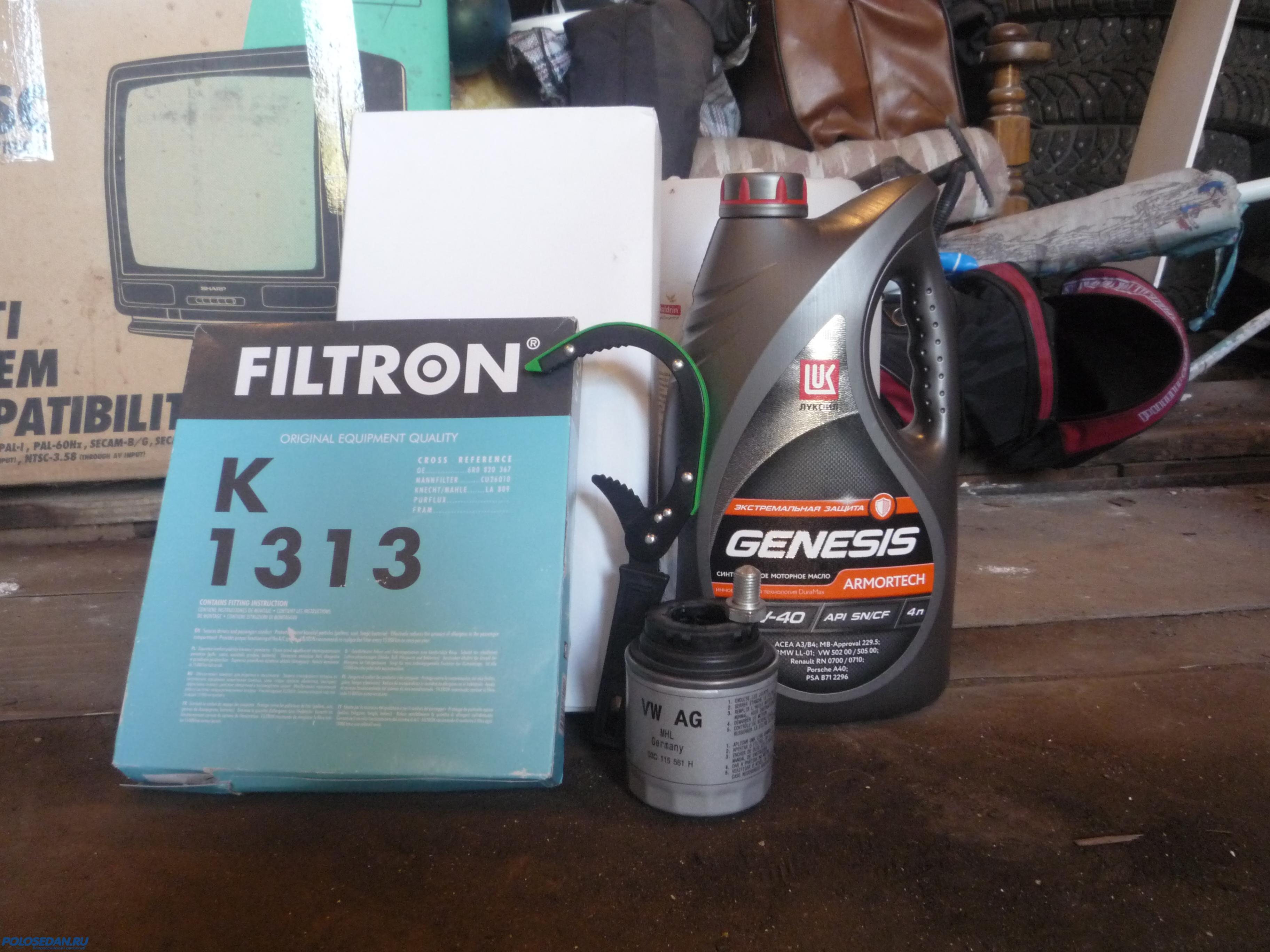

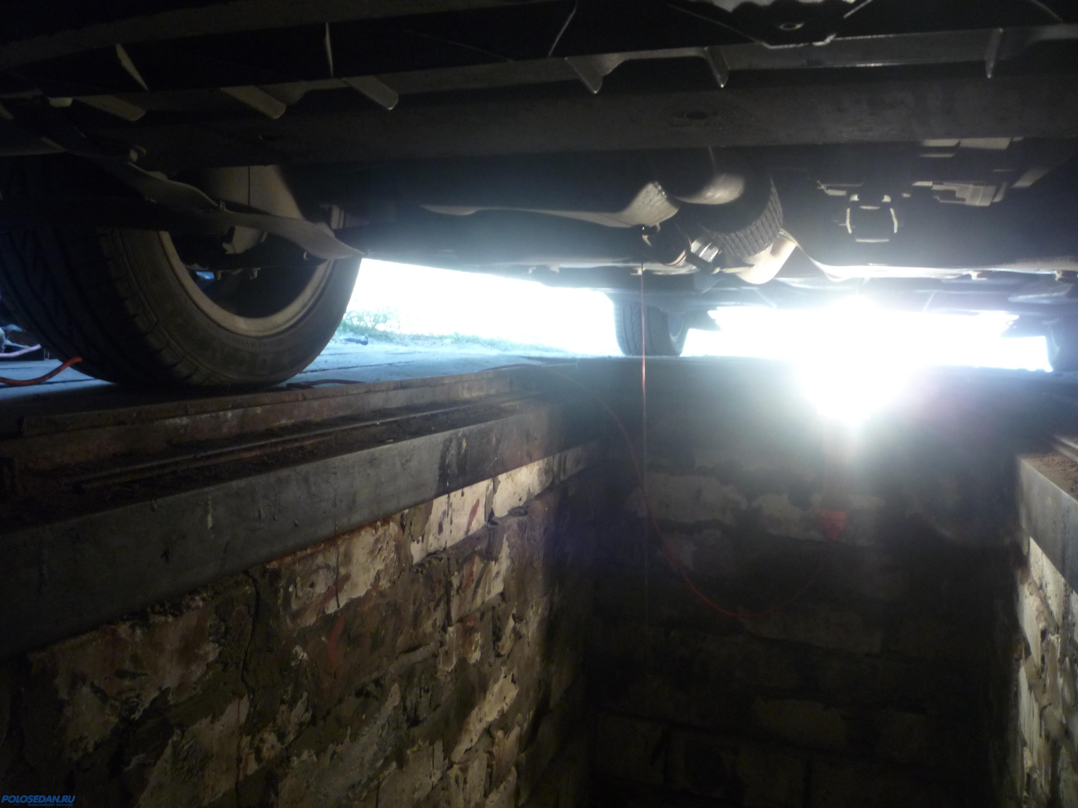

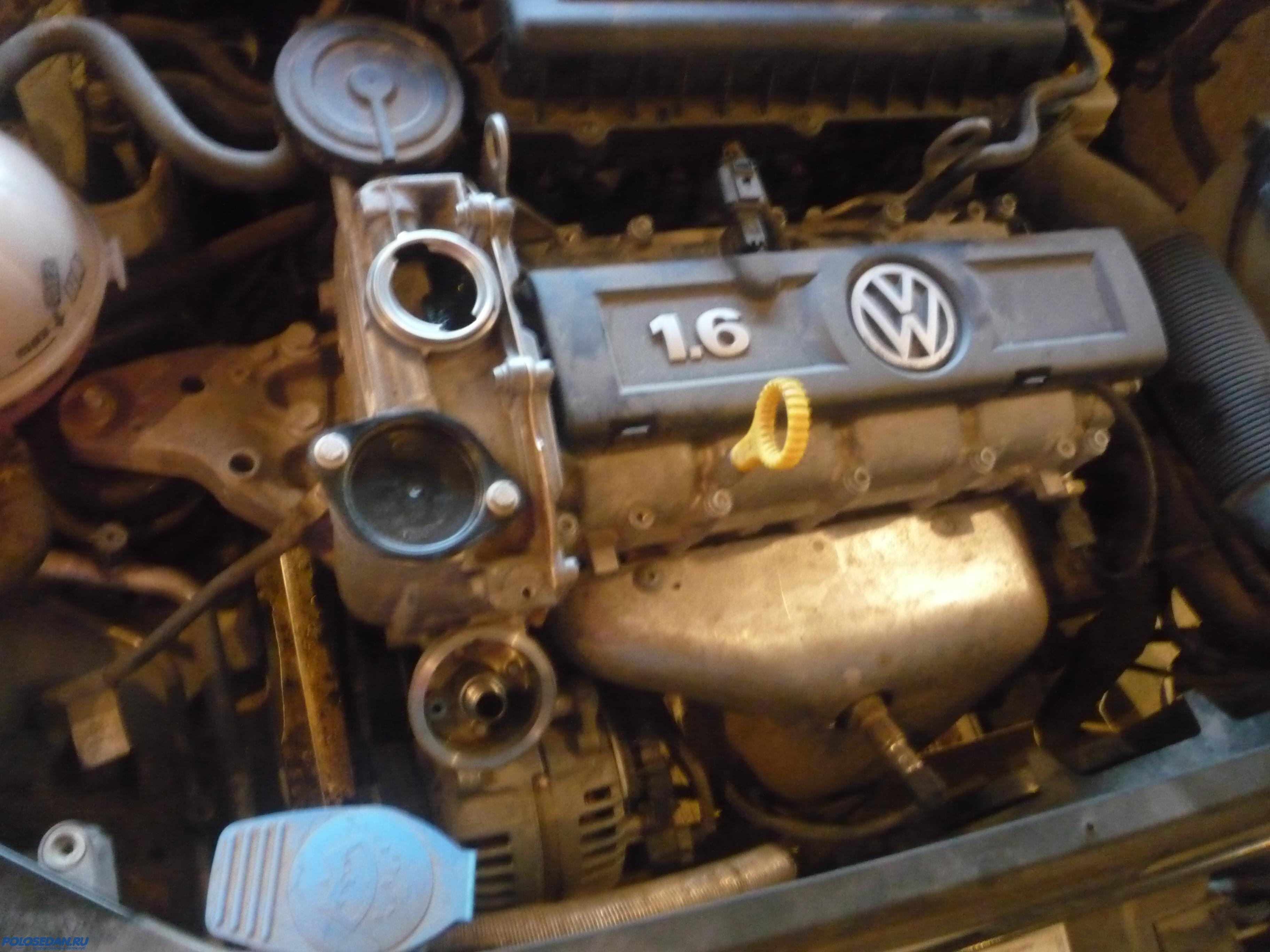

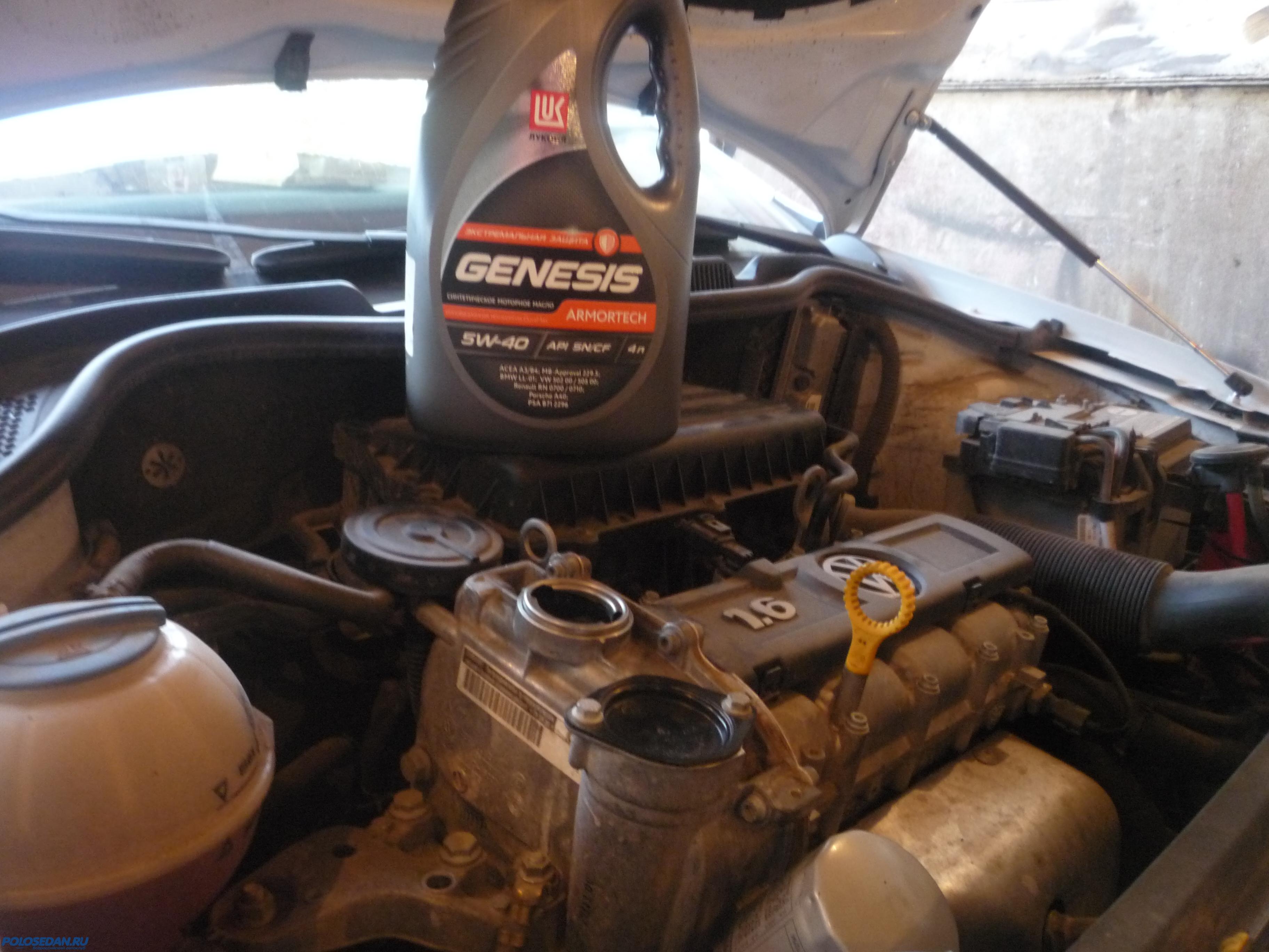

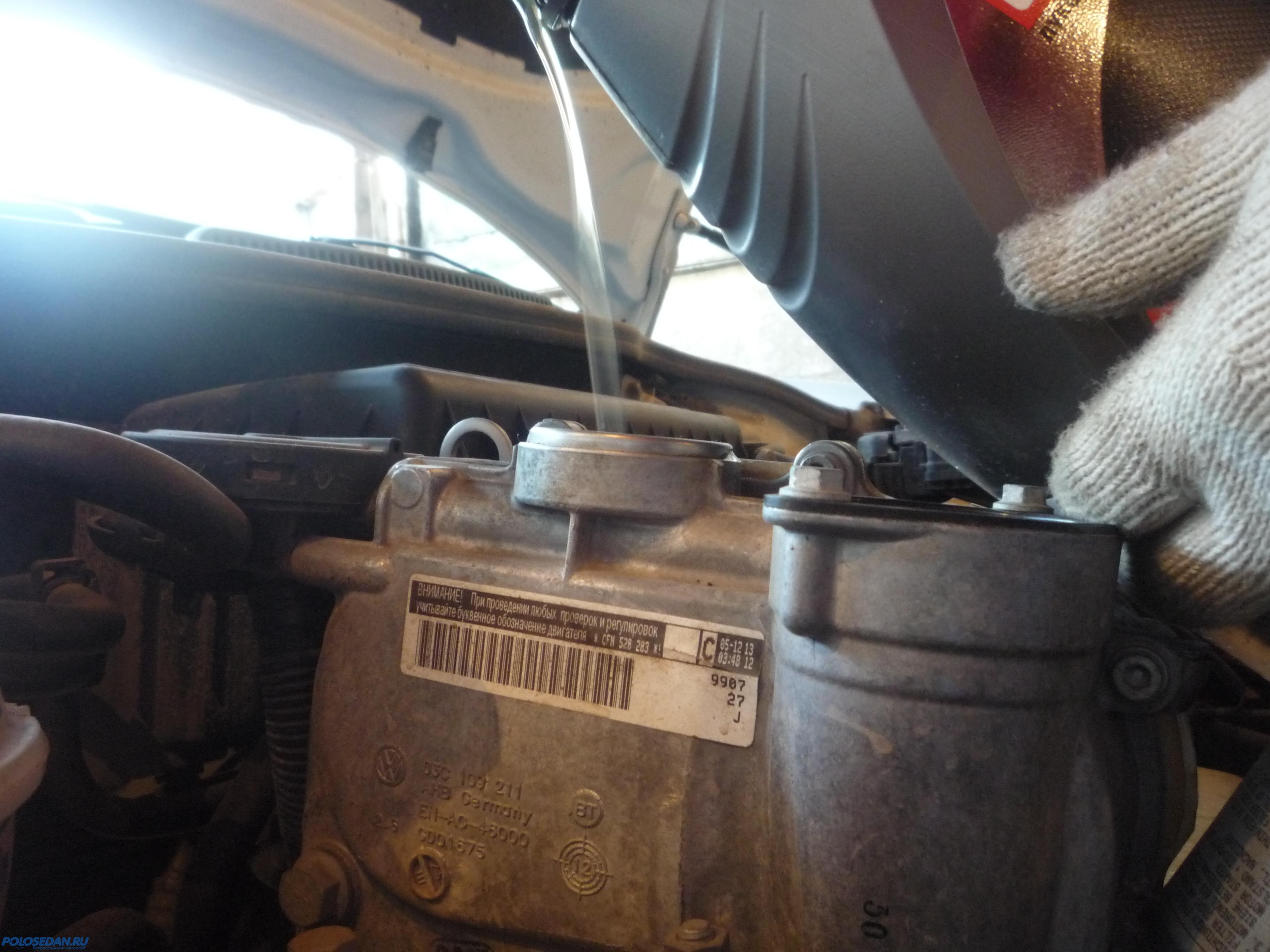

Все огромный Привет.
Вот и подошло очередное ТО.И что — то в этот раз меня жаба задушила покупать Motul за 3500 и решил я поискать альтернативу.Долго думу-думал.Castrol — отпал сразу, как услышал новость про арест подпольного завода.Shell — к нему я как -то всегда относился скептически.
И тут я как то купил один автомобильный журнал.И на последней странице я увидел рекламу Lukoil GENESIS ARMORTECH и начало продаж с 15 сентября.Ну думаю попробую, долго искал у нас магазинах, так и не нашел.Пришлось заказывать с Москвы.Ну теперь авто у меня на испытании до весны, будем наблюдать за расходом бензина и масло и потом делать выводы.

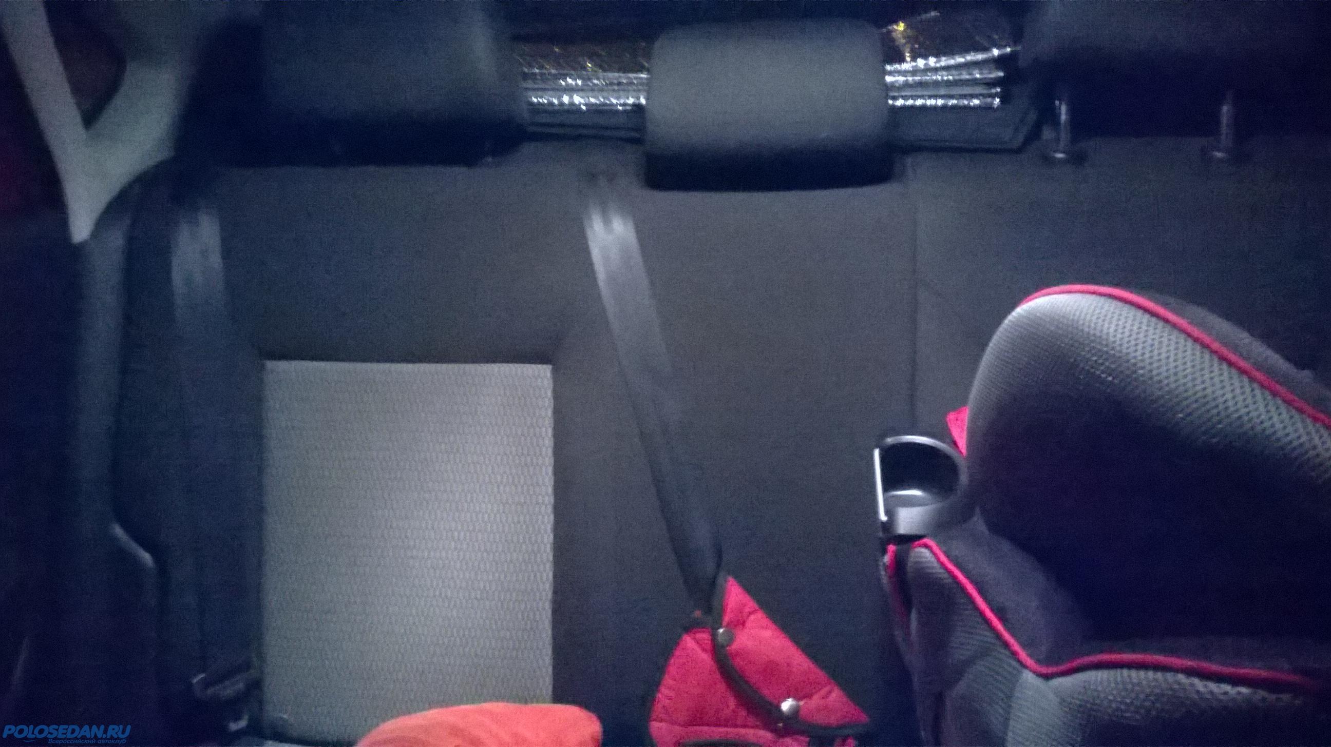

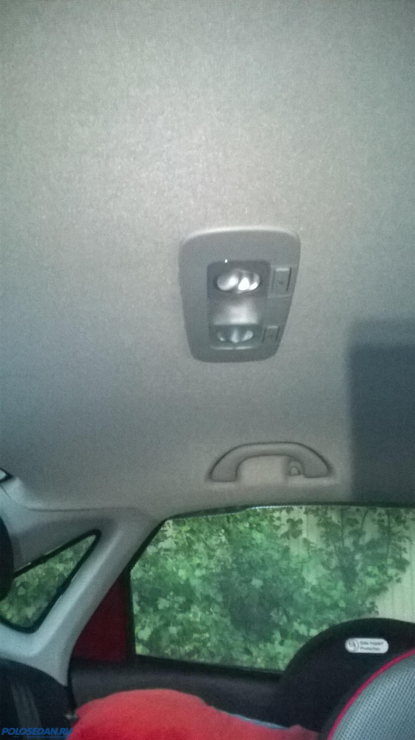

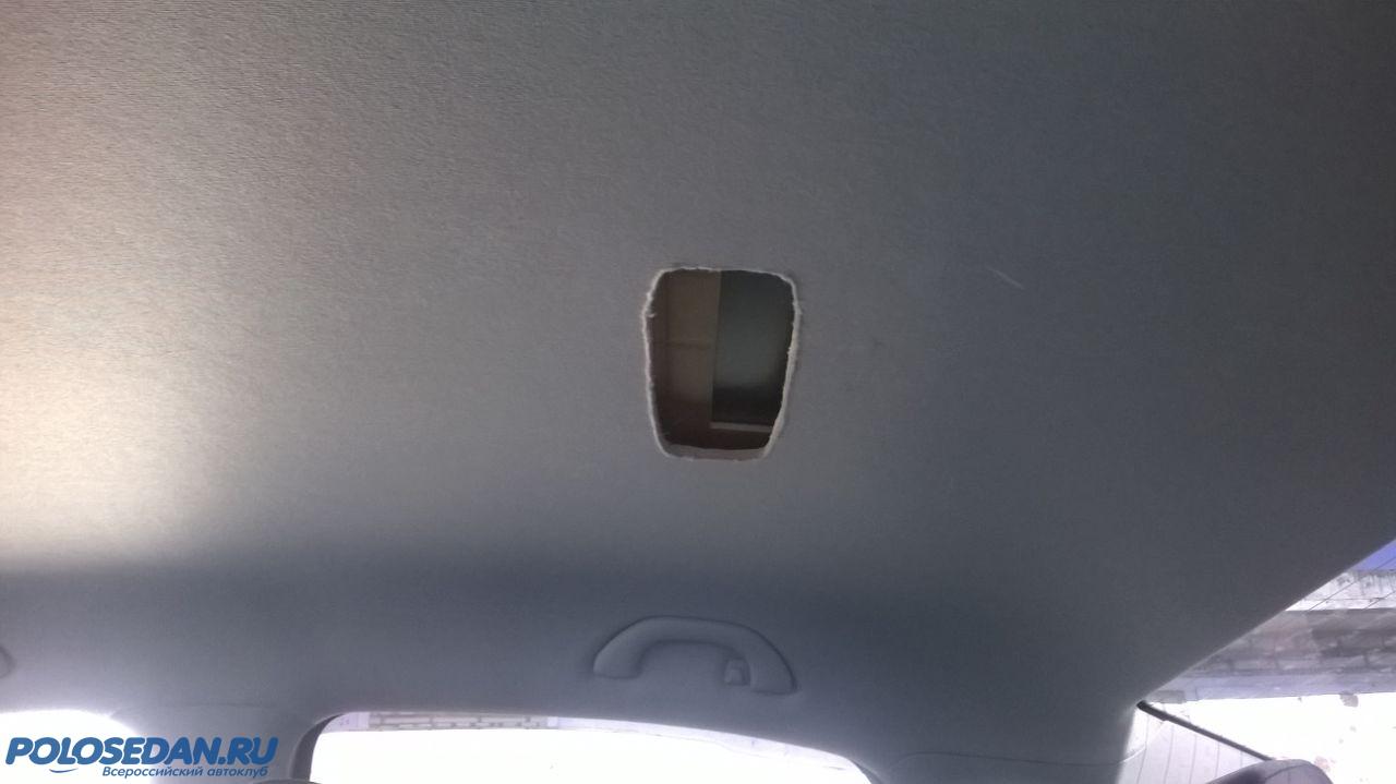

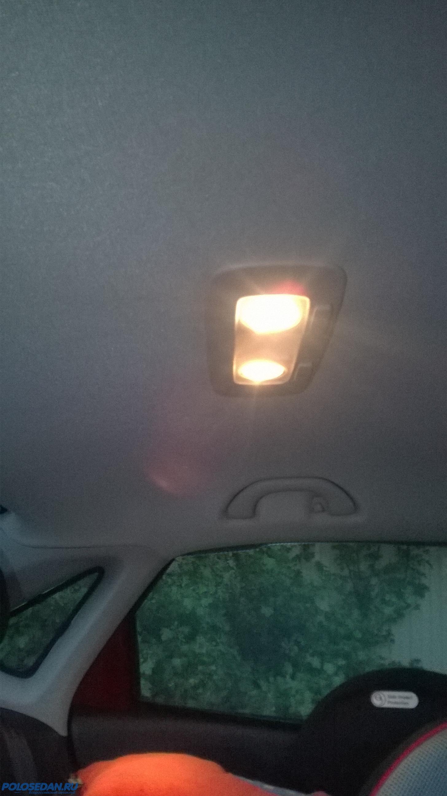

Через 5 лет эксплуатации наконец-то дошли у меня руки и до освещения пассажирам на заднем диване. За это время появилось много вариантов установки плафонов как от vw polo хетчбек так и от vw passat. Я остановился на плафоне от vw passat 3C0947291EY20 с установочной рамкой 1K0867599D. Александр (Санёк.34) в своем сообщении от 26.02.2015 собирался его ставить. Для подключения плафона потребуется разъем 3B0972705 с установленными в него тремя контактами N10335807. Все обошлось в 2020 руб. Еще нужно будет 4,5 м провода сечением 0,5.
При установке столкнулся со следующим:
- выбор места для установки. Под обшивкой потолка имеется прорезь в штатной шумоизоляции для установки плафона (видимо vw когда-то собирался в какой-то комплектации устанавливать плафоны). Данная прорезь находится на расстоянии 37 см - 46 см от заднего стекла.
- как протащить провод? Данное действие далось довольно трудно (потратил на это более 20 мин) пока не выработалась стратегия. Протащил провод над передним пассажиром.
- как защелкнуть плафон в установочную рамку? Многие говорили, что это сделать очень сложно, т.к. установочная рамка не упирается в потолок и приходилось все возможными способами ее удерживать. Только в одном отчете было сказано, что снимите стекло с плафона и тонким крючком удерживайте рамку когда будете давить на плафон. Так сделал и потратил на это 1 минуту.

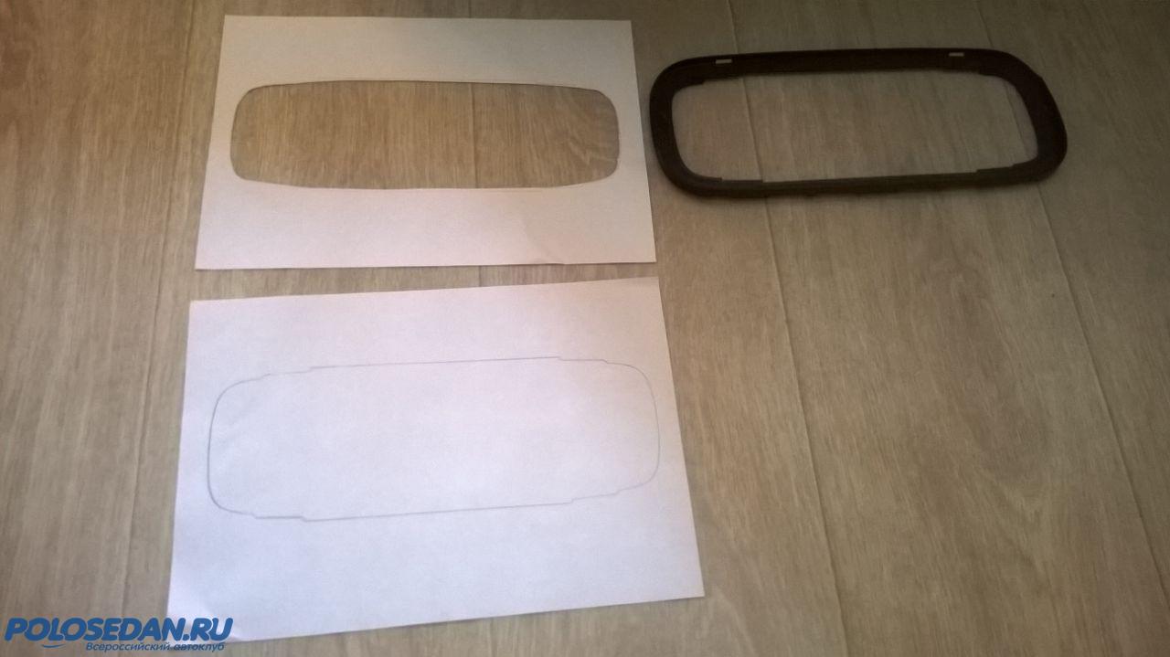

На все ушло чуть меньше 4 часов. Много времени заняло вырезание шаблона, определение места выреза, ориентация шаблона на потолке и протяжка провода под потолком.
Фотографии в процессе установки не делал, т.к. спешил успеть пока светло, но Александр мне скинул свои фотографии в помощь для установки. Для визуализации процесса установки я их прикреплю в своем сообщении):
Вырезаем шаблон
media-share-0-02-05-1a6816bac2614ed43db181e9cdf027303910530b960856ecfa1424fdef7a3816-Picture.jpg [ 103.44 КБ | Просмотров: 5220 ]
На этой фотографии видна штатная шумоизоляция и вырез в шумоизоляции под плафон (у себя я сделал вырез напротив выреза в шумоизоляции)
media-share-0-02-05-108c015b077b1f3ef942d3bb82570db473e0e536428630591f5ee5a76c911be7-Picture.jpg [ 88.07 КБ | Просмотров: 5220 ]
Вот как получилось у меня
WP_20170527_001.jpg [ 1.48 МБ | Просмотров: 5220 ]
WP_20170527_002.jpg [ 1.37 МБ | Просмотров: 5220 ]
Так светит в полной темноте
WP_20170527_005.jpg [ 1.51 МБ | Просмотров: 5220 ]
В итоге хочу сказать, что раньше мне хватало плафона спереди (он у меня обычный с одной лампой), но глядя какое освещение стало сзади понял, что нужно менять плафон спереди, т.к. света спереди очень мало. Очень доволен данной доработкой. Жаль, что раньше это не реализовал.
