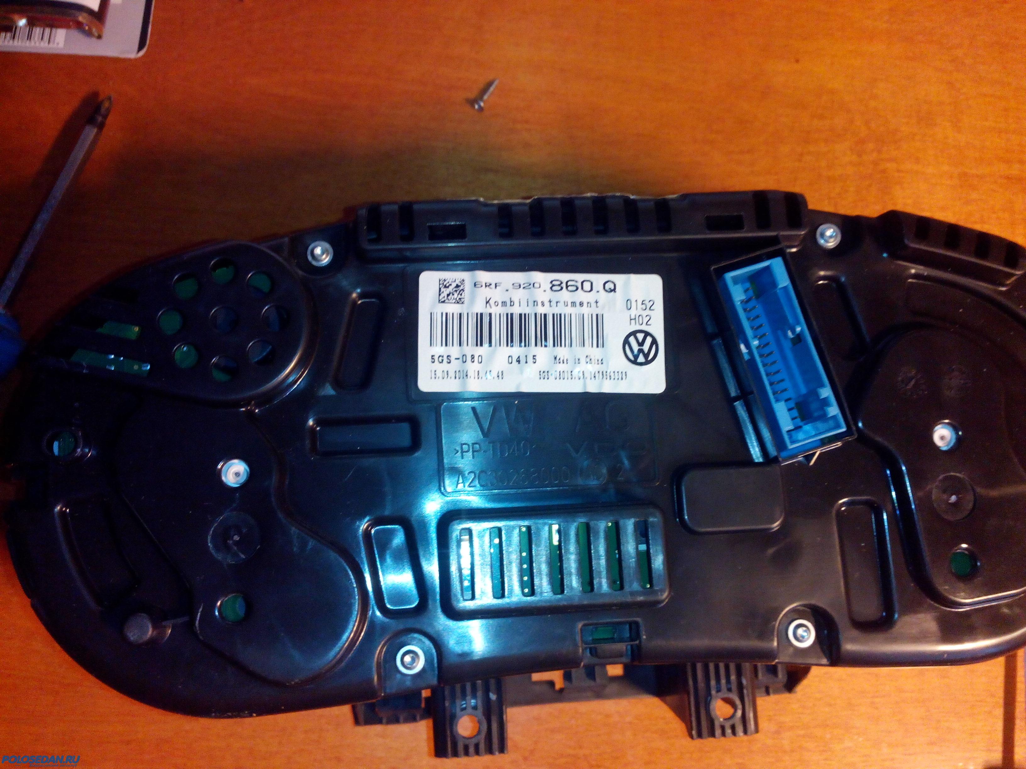

Вот фото черно-белой 6RF....860Q.
сравнивай.
сравнивай.
Блин, один в один! respekt

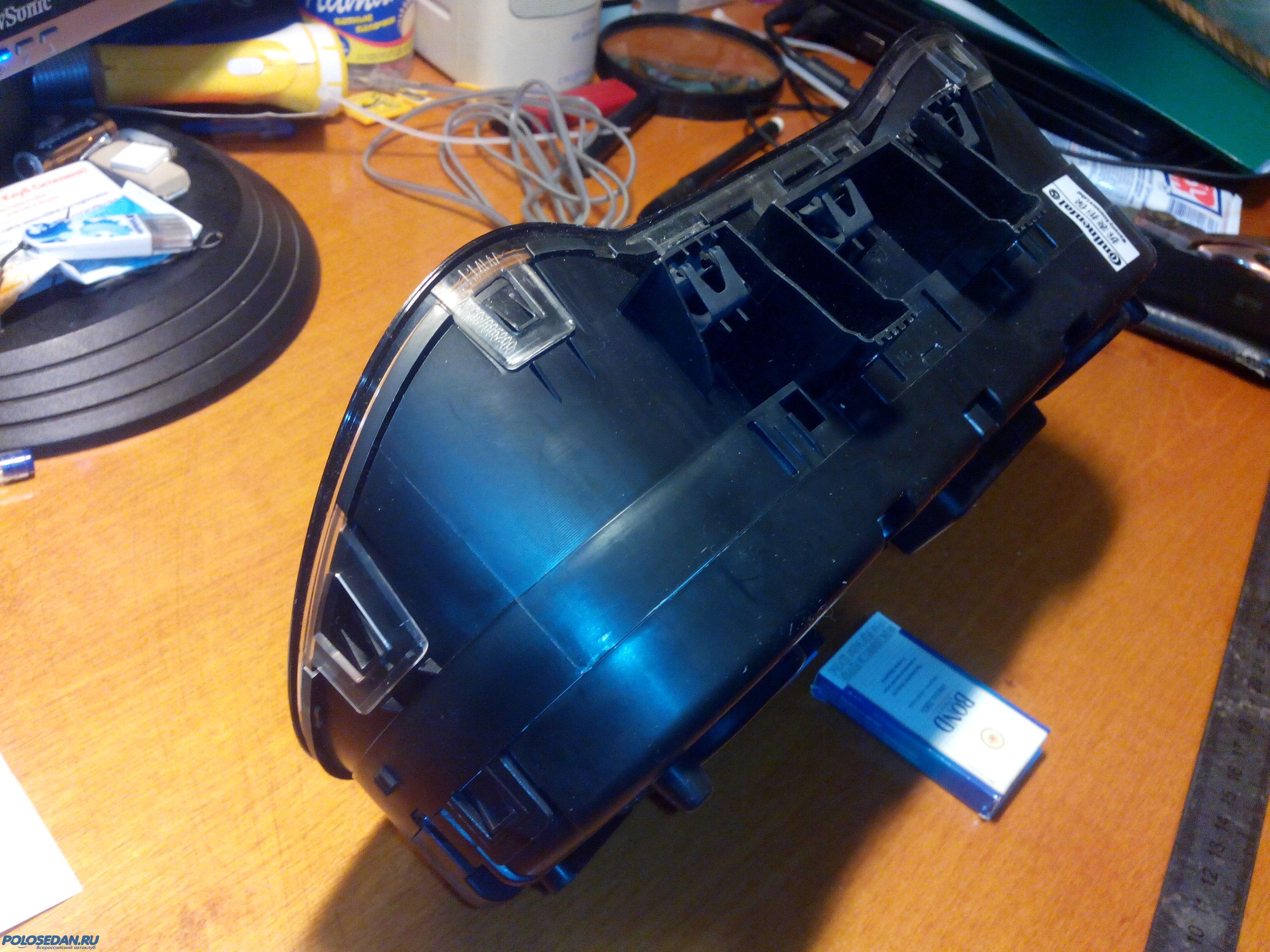

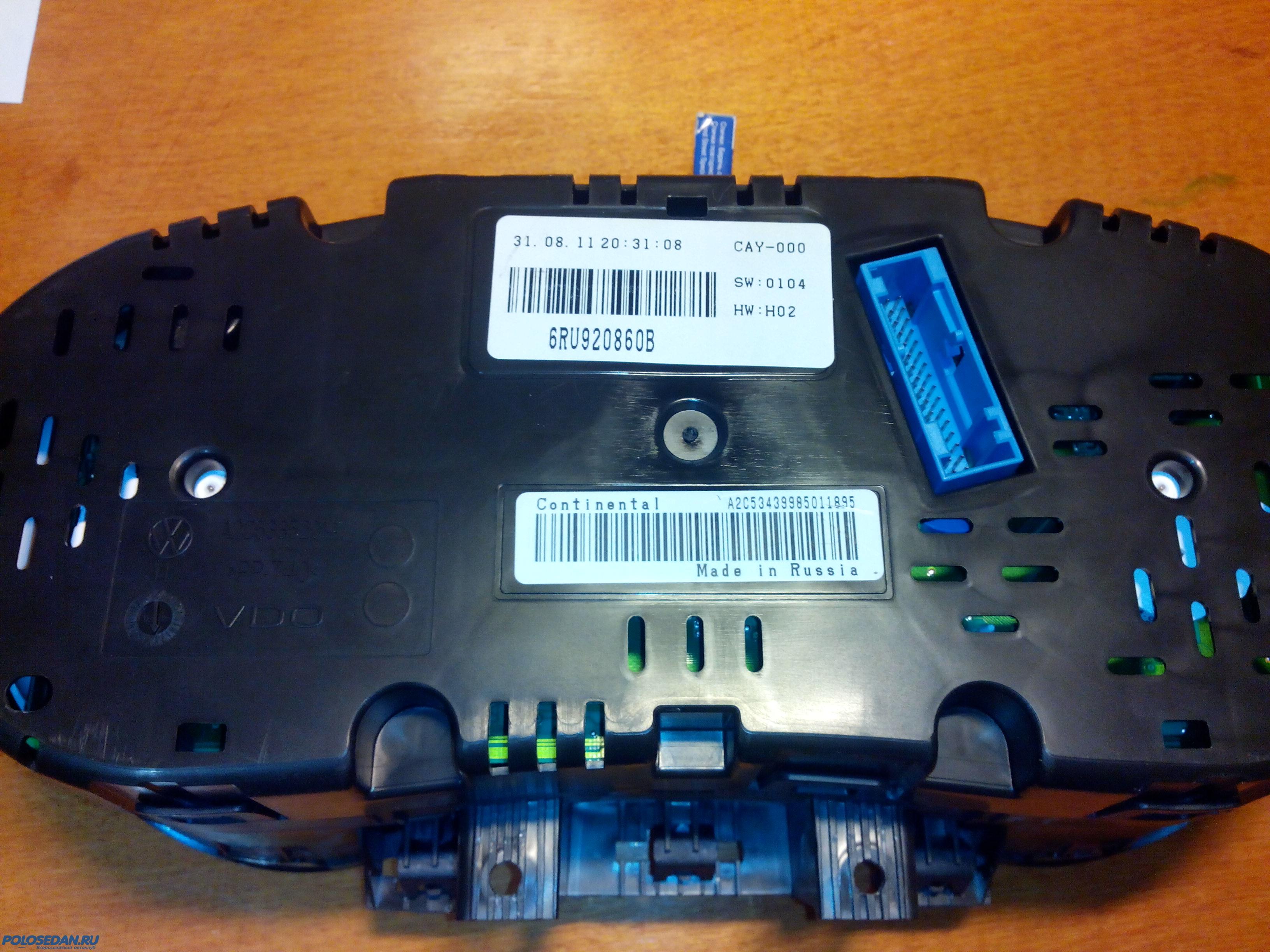

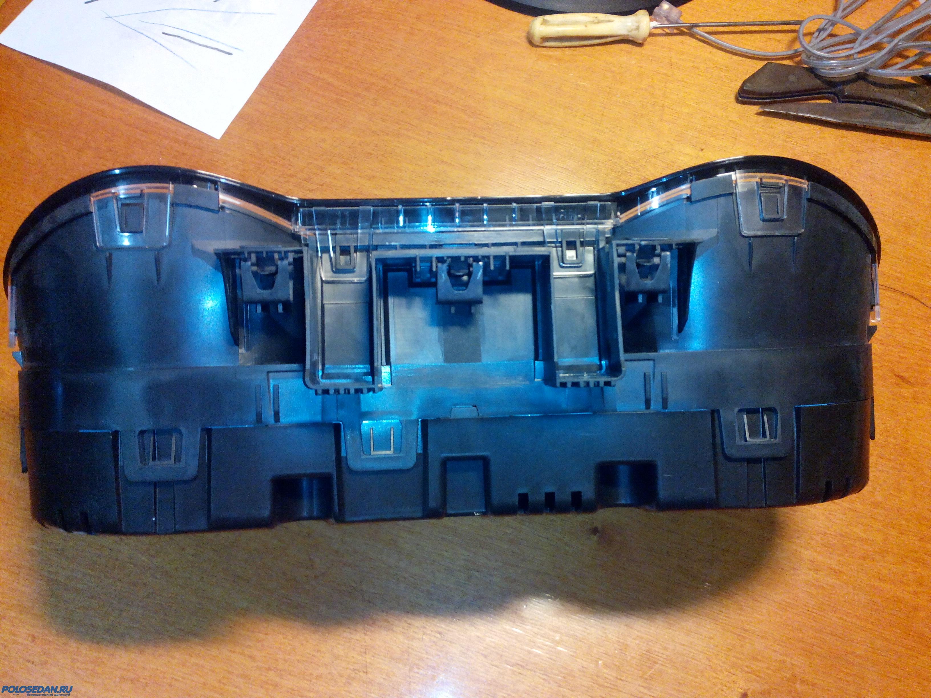

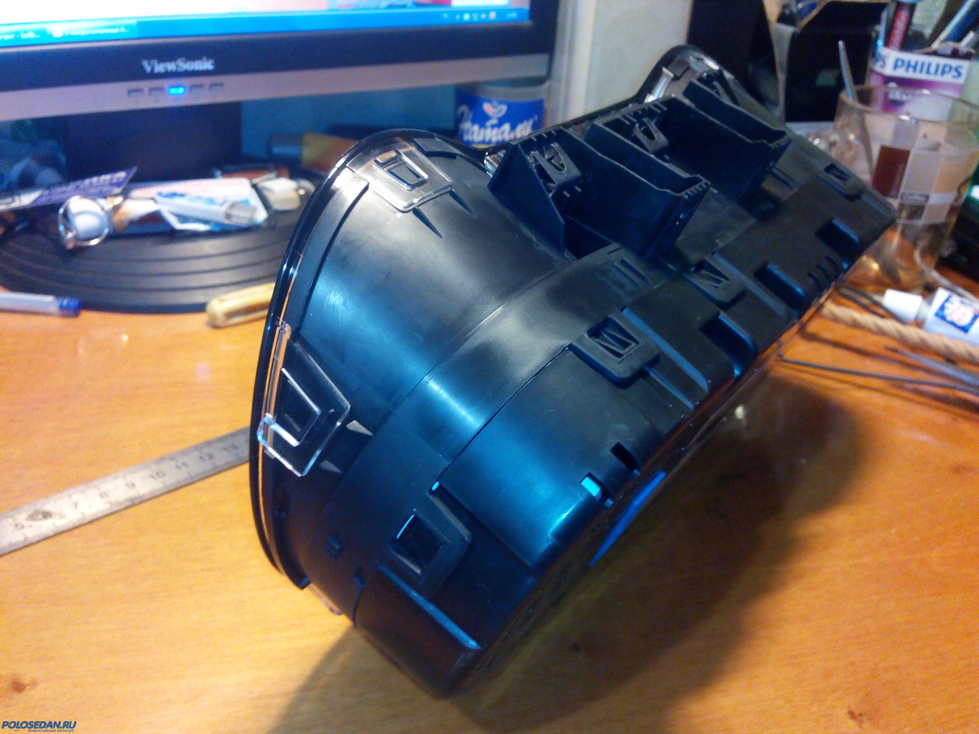

Лови!
Визуально они очень похожи!
Но если их положить рядом -видна небольшая разница в длине защелок.
Как стекло устроено внутри -я не разбирал и сказать не могу-одинаковы там посадочные места или нет .

kolba-60 писал(а):
apl82 писал(а):
а как приборки 6RU920860(-/А/B/C/D) с тыла выглядят??? :oops:
Ну ты настырный!
Лови!
Спасибо, сравнил. Защелки визуально короче сверху приборки, снизу визуально точь-в-точь. Похоже не вариант... :?
